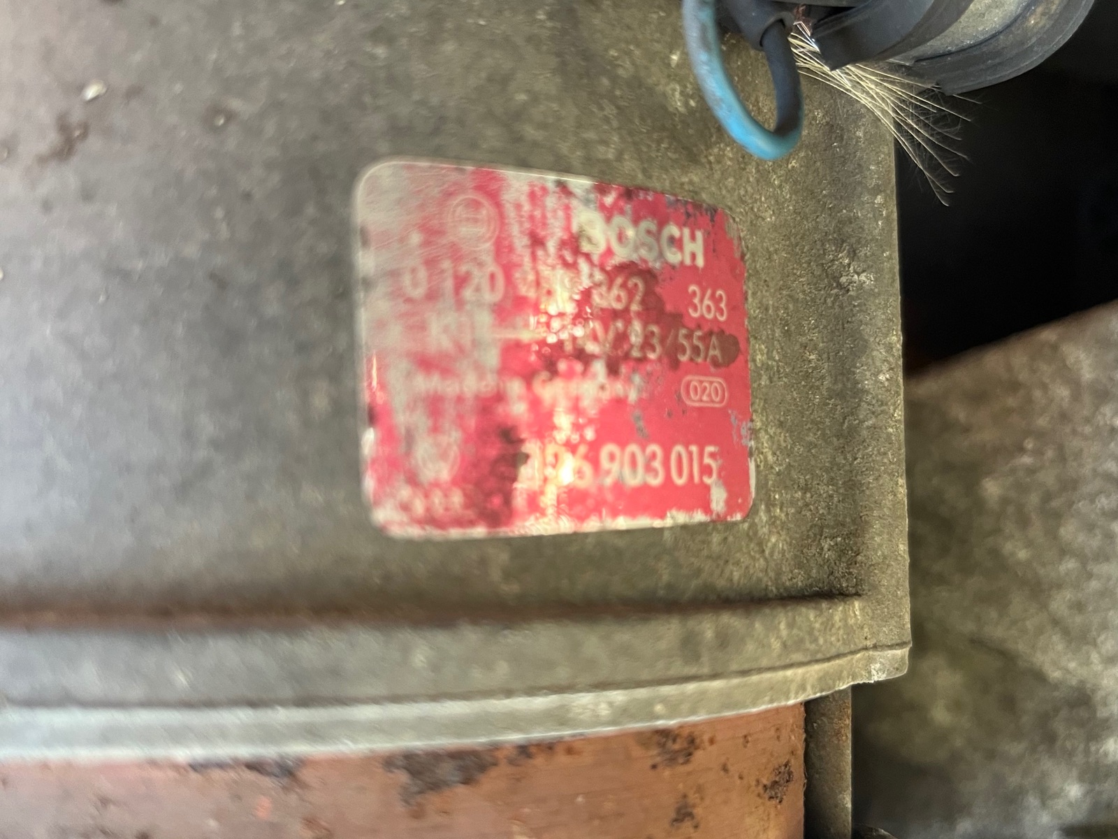

    Gegenwärtig ist eine Bosch Lichtmaschine mit 55A verbaut.

    An der LIMA würde ich gar nicht erst rumfummeln
    Selbst die kleinste LIMA kriegt den größten Akku voll - es dauert halt nur länger
    55 Ampere für nen 62 AH Akku ist völlig ausreichend

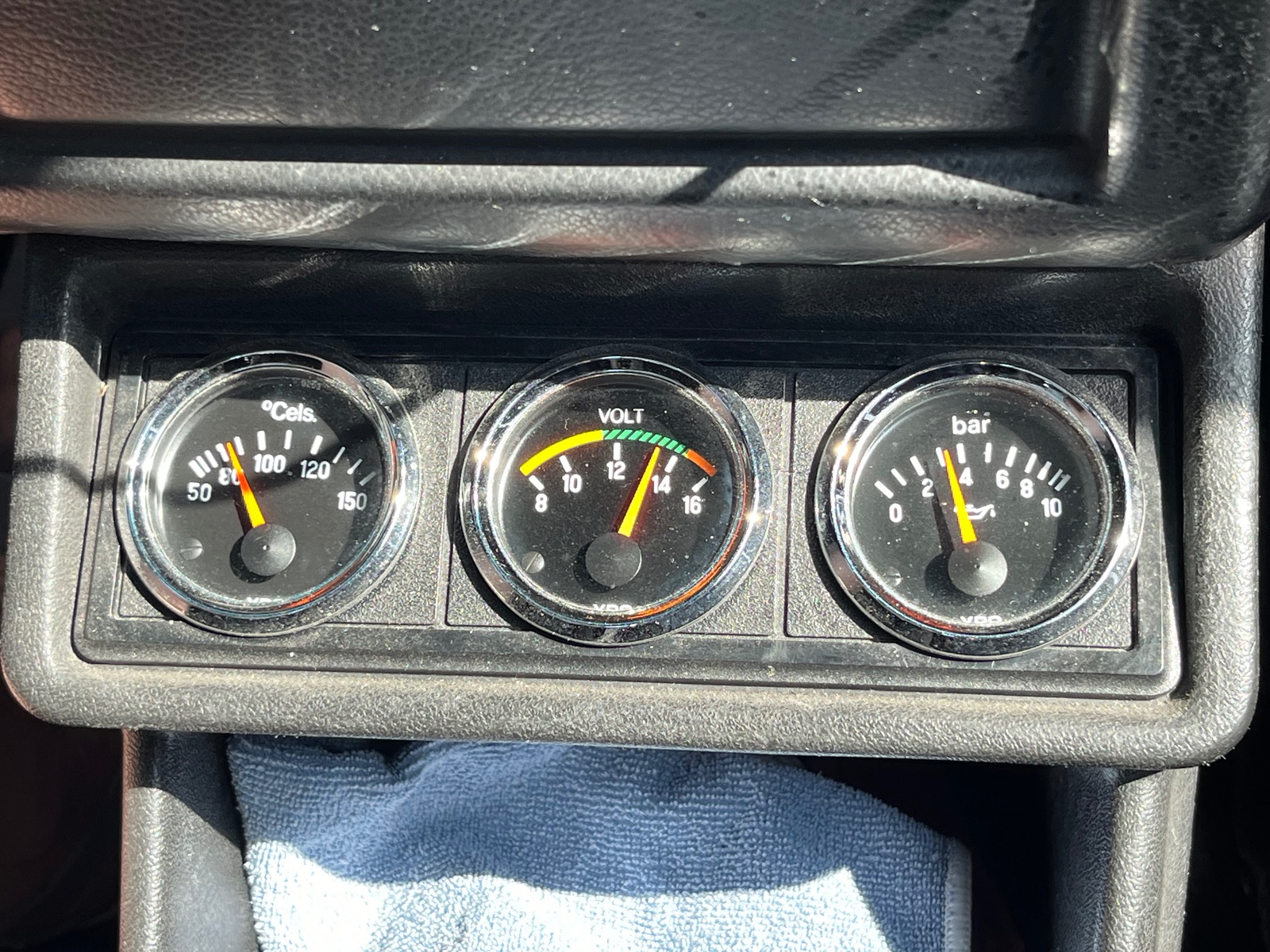

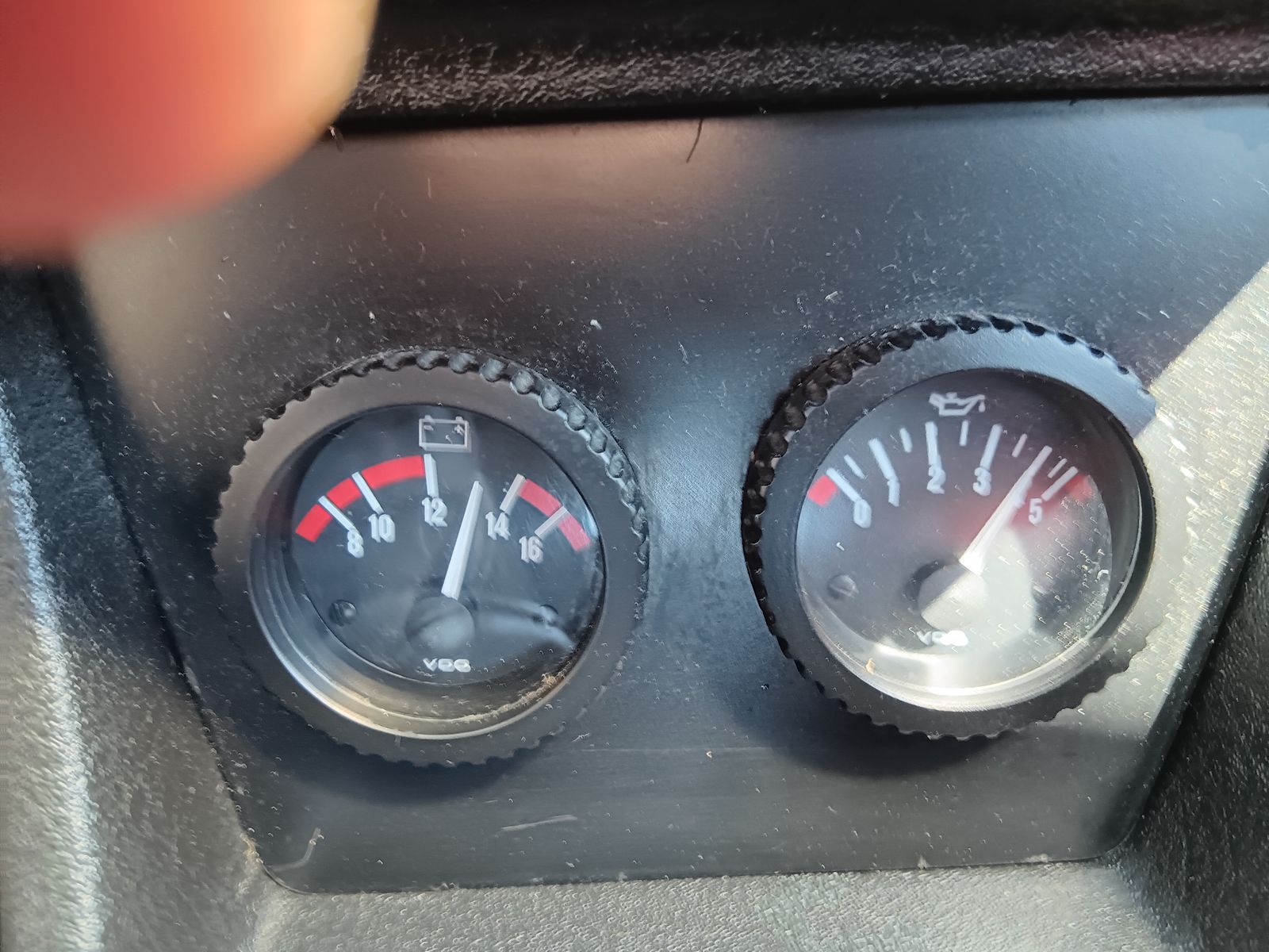

  • ...am Gti zeigt mir der Voltmeter bisher immer 13,8V bis 14V an...also alles im Sollbereich.
    Bei eingeschalteten Verbrauchern sind es meist noch 12,8V bis 13V...passt.
    Bei der Valeo LiMa mit defekten Regler zitterte bei laufendem Motor ständig der Zeiger und brachte gerade mal so 12V zusammen.

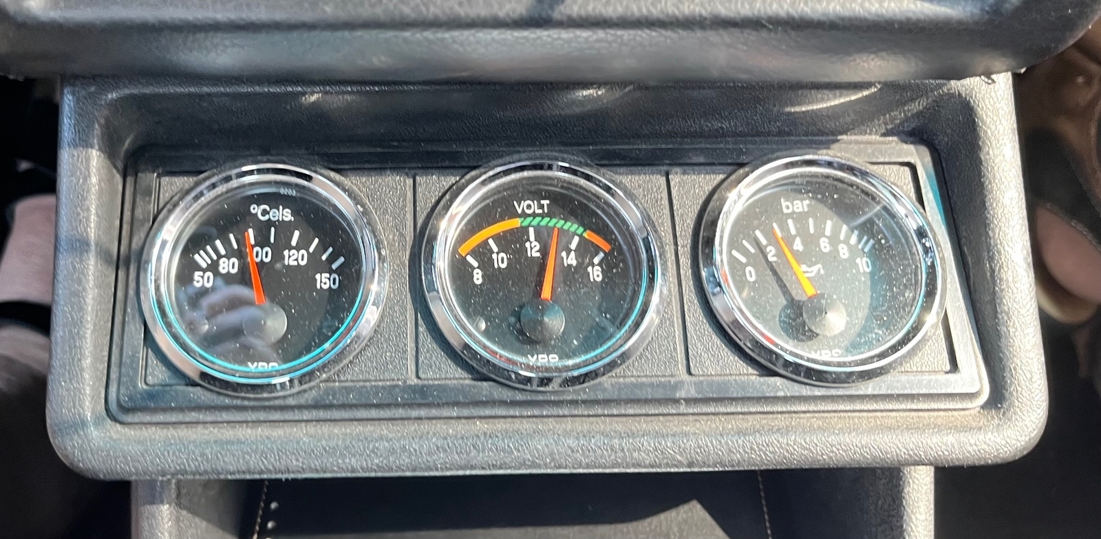

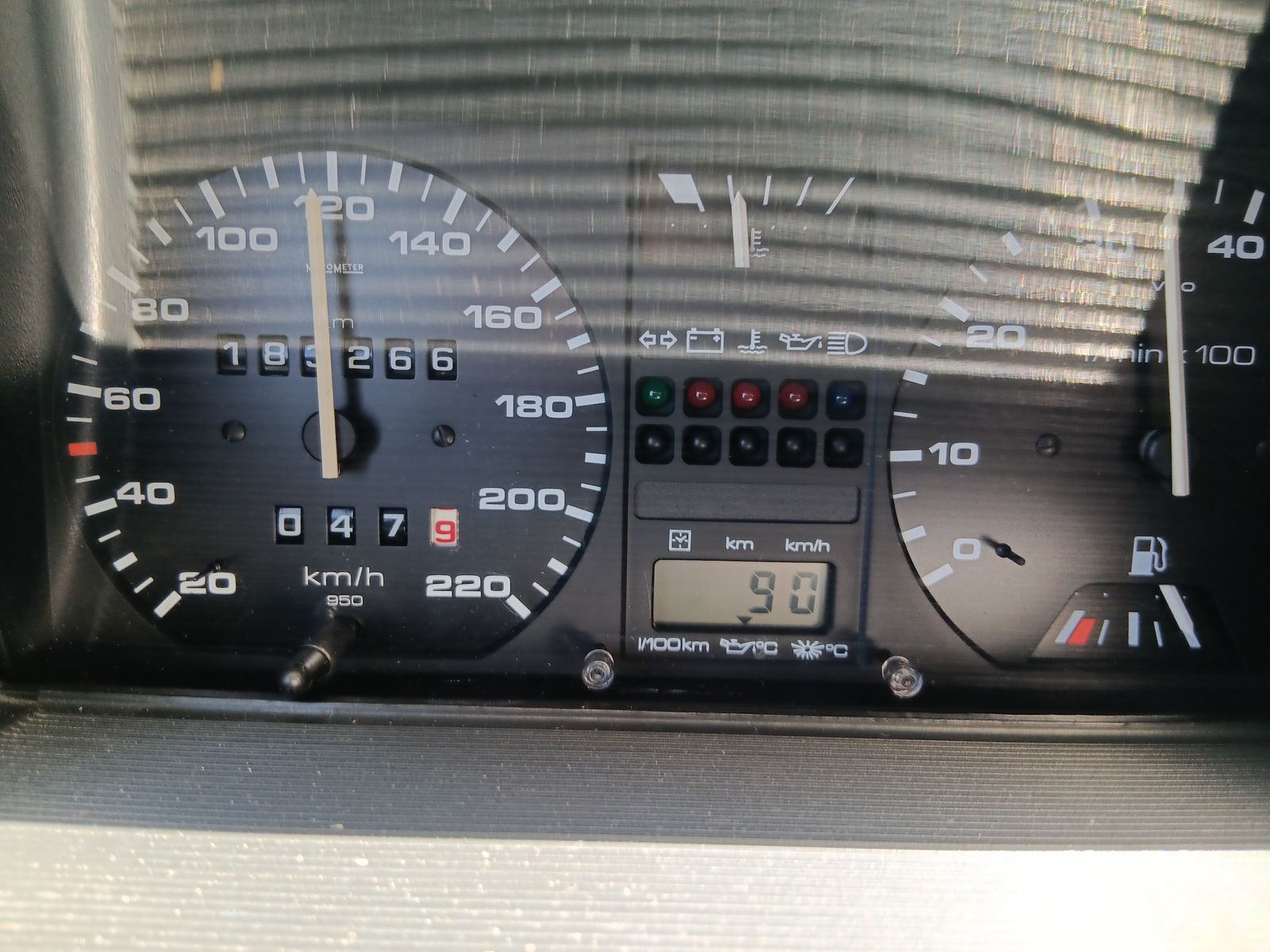

    Gestern:
    Vor zwei Monaten:
    Jeweils bei
    Sollte eigentlich passen

    Hat der Motor bei über 3000 U/min nur bzw knapp weniger als 3bar Öldruck bei warmem Motor/Öl ?!
    Weil das wäre auf Dauer doch etwas wenig.
    Mein PF ( gleich 2H Motor ) liefert bei solchen Drehzahlen gute 4bar !
    Wo hast su denn den Geber für den Öldruck verbaut?
    Ich habe ihn oben am Zylinderkopf verbaut, wo auch der 0,3 bar Öldruckschalter sitzt, beide mit einem T-Stück.

  • Wo hast su denn den Geber für den Öldruck verbaut?
    Ebenfalls oben am Zylinderkopf.
    Aber ohne T-Stück.
