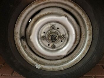

    Es sind 3x 13 Zoll Stahlfelgen vom Lemmerz. Ich möchte die einmal entlackt, entrostet und lackiert haben.
    Ich habe das vor vier Jahren – wie ich damals fand – ganz schön mit ner Sprühdose gemacht, die Biester rosten jetzt aber wieder. Und das obwohl die keine Winter und auch nicht so viel "Nass" sehen. Das Resultat ist also: Ich mache das nicht nochmal 😁
    An drei Stellen werden Sie zwangsläufig mechanisch etwas "angekratzt", da wird die Chromkappe drübergewürgt.
    Frage: Kennt ihr ein Unternehmen, die sowas machen? Was darf das ungefähr kosten (sind 3 Stück)?
    Im Anhang findet ihr das Bild einer Felge BEVOR ich sie abgeschliffen und neu lackiert habe.

  • Ich würde die Felgen im Tauchbad entlacken, entrosten und KTL-beschichten lassen. Auf das KTL dann die Wunschfarbe, und gut.
    Meine Partner dafür, vom Kleinteil bis hin zur kompletten Karosserie, sind die Firmen SYRE in Bönen (entlackerhelden.de) und Heyde und Stickdorn in Bad Salzuflen. Bisher immer gut.
  • Denke auch das du mit min. 60-70 pro Felge rechnen musst. Vielleicht wird es wegen der kleinen Dinger auch günstiger

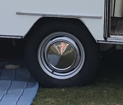

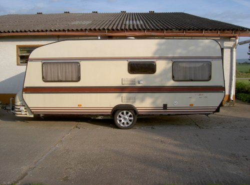

    Ich habe vor 20 Jahren diese Gelegenheit genutzt und den Wohnwagen auf VW-Alus gestellt.
    Abgesehen von der hübscheren Optik, lief der Wohnwagen mit den neuen Rädern viel ruhiger hinter dem Auto her.
    Ich hatte 100er Zulassung und das war mit den schmalen Wohnwagenreifen schon grenzwertig, weil er mit 100 bei leichtem Gefälle schon anfing zu wedeln.
    Mit den breiteren Reifen waren selbst über 110kmh problemlos möglich, ohne dass der Wohnwagen unruhig wurde.
    Die Eintragung der anderen Räder verlief damals völlig unproblematisch.
    Anbei zwei Beweisfotos. Leider sehr alt und damit nicht besonders groß. Damals fotografiert ich noch mit Digitalkamera...

    Achso: Ich habe einen schon angeschrieben, 135 Euro für 3 Felgen, strahlen und beschichten. Das finde ich total OK!
    Danke für eure Hinweise!
  • Aber Achtung:
    Beschichtung im Bad kommt überall hin, auch in den Spalt zwischen Felge und Schüssel. Deswegen KTL.
    Pulverbeschichtung und die meisten Lackierungen lassen diesen Bereich aus.
    KTL lässt sich übrigens prima überpulvern.
  • Die KTL kommt zwar überall hin aber hält nicht überall optimal in Ritzen usw.
    Aber generell ist KTL plus Pulver schon optimal
