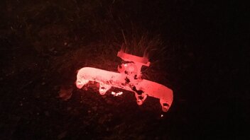

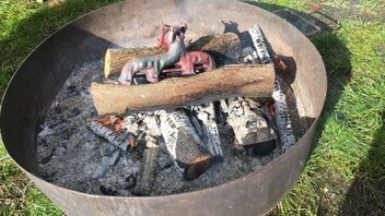

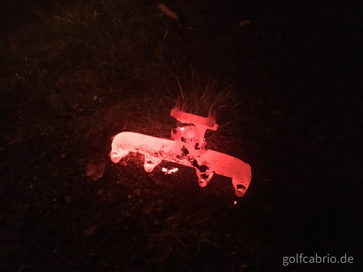

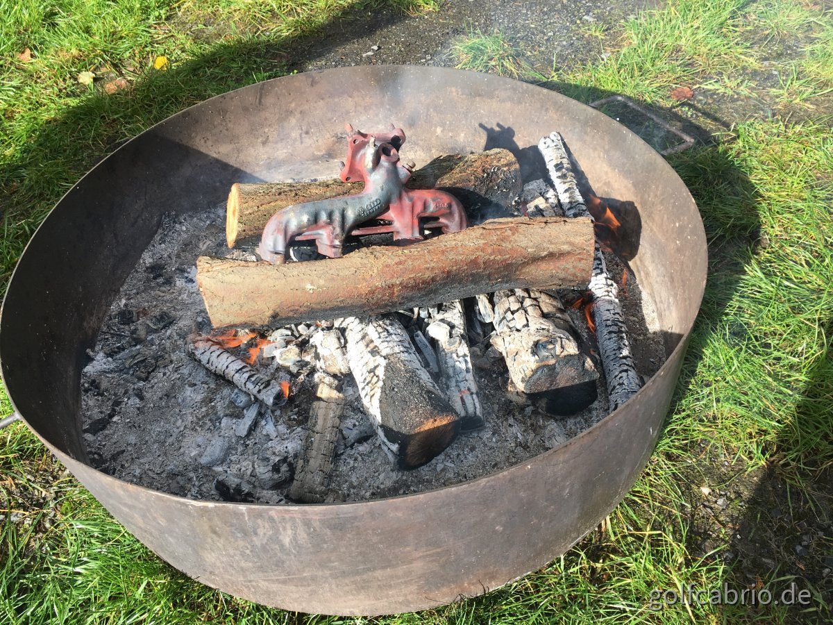

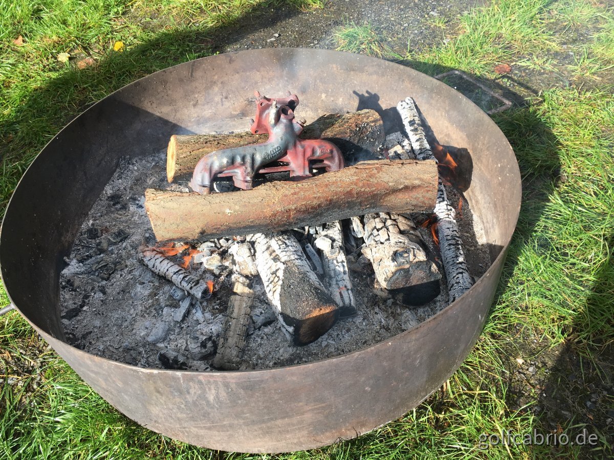

    meine Krümmer-Geschichte kennst Du glaube ich? Meiner leidete zu 2H-Zeiten auch unter gelegentlichen Verlust von Stehbolzen, wobei genau dieses Phänomen von Dir hatte ich so nicht. Jeder meiner zwei Stehbolzen-Zwischenfälle wurde mit Time-Sert (Würth) repariert und das jeweilige Gewinde hielt danach. Aber solange der Krümmer das Problem ist, wird an der Stelle immer Unruhe sein - meine Meinung. Deswegen habe ich damals nachher den Gusskrümmer überplanen lassen. Seither war Ruhe, der Motor steht jetzt aber mit knapp 320tkm auf der Uhr im Lager - Krümmer und Co. sind aber bis zum Ausbau top gewesen. Beim Auto eines Kollegen habe ich das Problem (Stehbolzen weggeplatzt, konnte ich aber tatsächlich noch am Reststück rausdrehen - Jackpot!) von Anfang an eliminiert und habe einen NEUEN Krümmer erst einmal spannungsarm geglüht. Es passte gerade zeitlich mit einem der Nürburgring-Termine, die Feuerschale kennst Du. Das ist zwar nicht die DIN-Temperaturkurve aber ein paar Stunden bei rund 900°C haben auch ihre Wirkung. Danach geplant und eingebaut - dicht bis heute.
