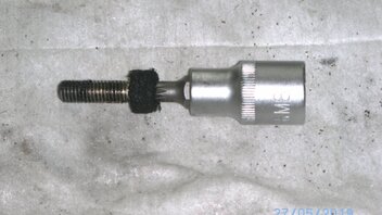

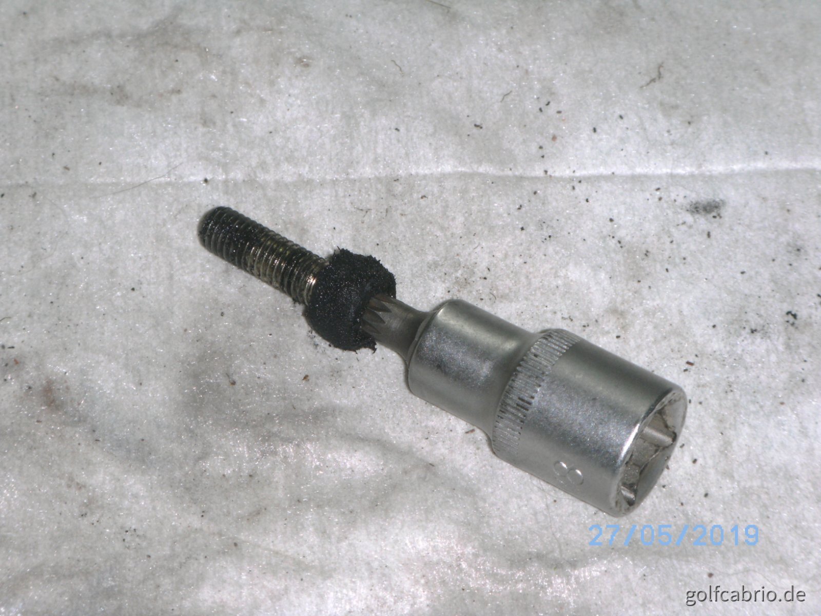

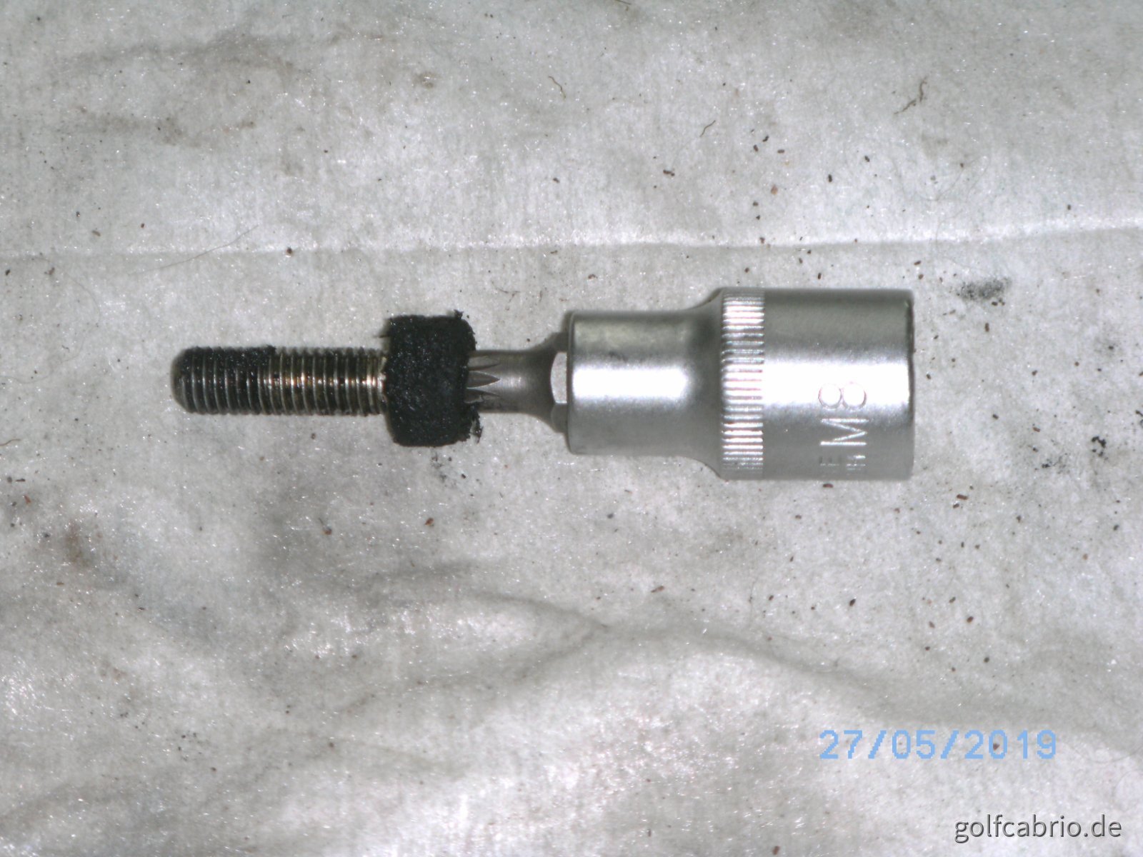

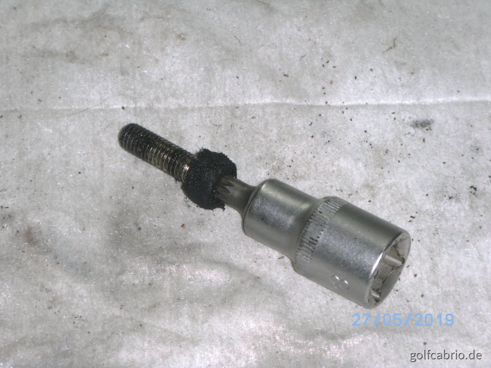

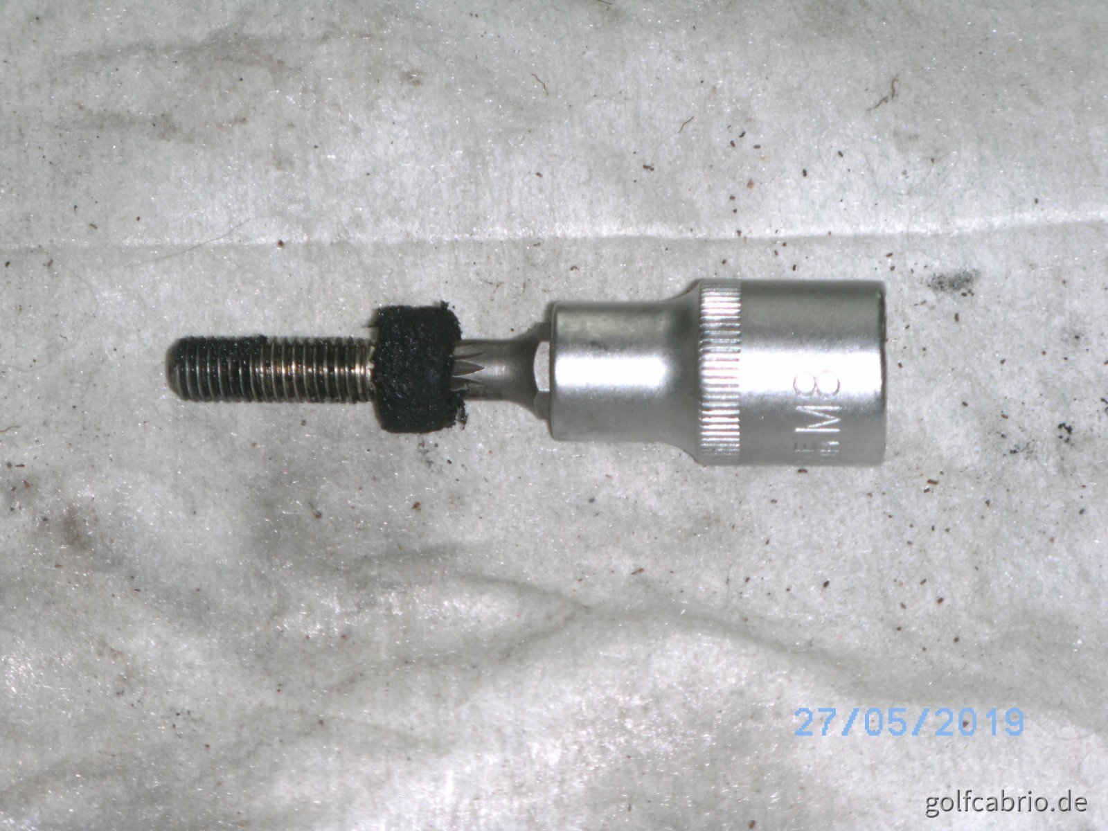

  • Danke für die vielen Hinweise!
    Ich werde das mit der Vielzahnnuss probieren.

  • Ausbohren 🙄🙄🙄wozu?
    Bekommt man auf jedenfall rausgedreht ,mit Vielzahn oder einen großen Torx beste Erfahrung damit gemacht !
    Wichtig ist vorbehandeln ,mit einen Kriechoel kannste ruhig ein Tag vorher schonmal einwirken lassen schadet nicht✌️
    Einsprühen und losdrehen ist da eher die schlechtere Wahl
    30 min muss man dem Zeug schon geben😅😅😅zum einwirken
    Lg Bobby
