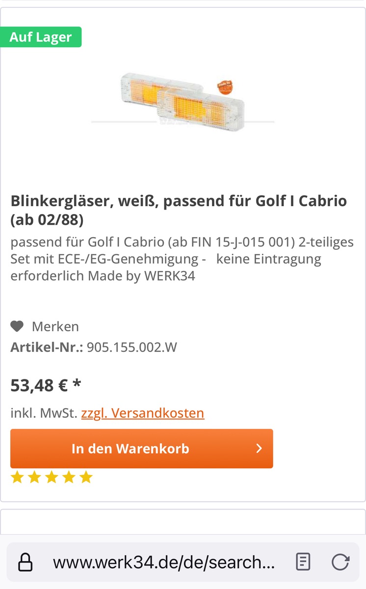

  • Da Standlicht im Blinker ohnehin nicht als Tagfahrlicht zu missbrauchen unzulässig ist, würde ich die weißen vom Werk34 nehmen, die Gläser passen beim Golf 1 Cabrio Facelift auch ohne Distanzhülsen.
