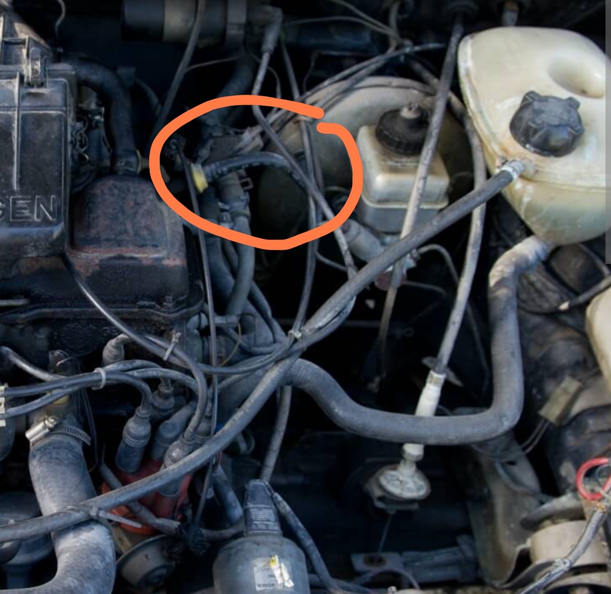

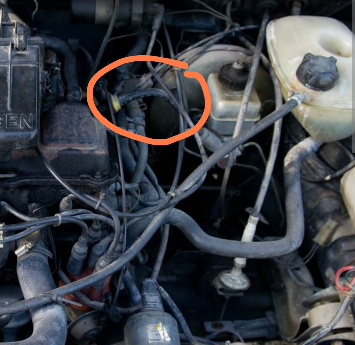

Suche Rückschlagventil+Unterdruckrohr für Golf 1Cabrio, 1.6l, 55KW, Motorcode:EW
Alles anzeigen
Nein, das ist ja das Problem. Natürlich gibt es zig Angebote, für viele VW Modelle die von der Funktion her gehen würden, aber die haben alle eine andere Länge oder Form..... oder ich kapiere es irgendwie nicht. Problem ist das FESTE Unterdruckrohr ( Hartplastik ) vom Bremskraftverstärker zum Rückschlagventil. Das ist ab Werk so brutal fest an dem Anschluss des Rückschlagventil und Bremskraftverstärkeranschluss befestigt ( gepresst oder mit Wärme?), dass man das Rohr nur mit extremer Gewalteinwirkung - wenn überhaupt - abbekommt.

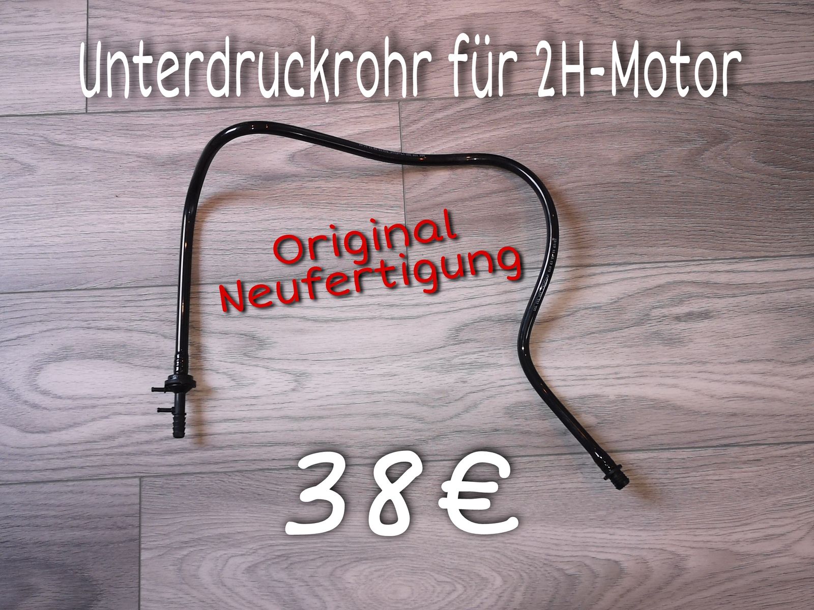

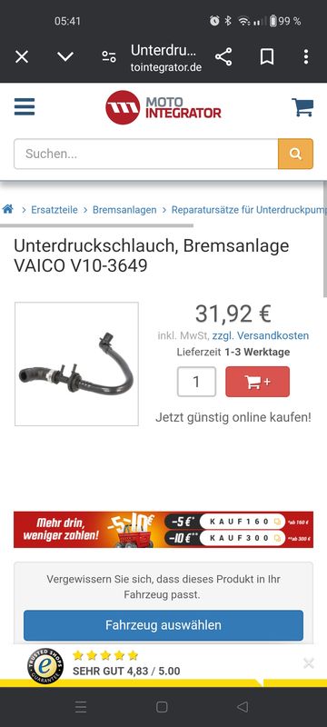

Genau dieses Teil brauchst du. Bietet einer aus Spanien an.

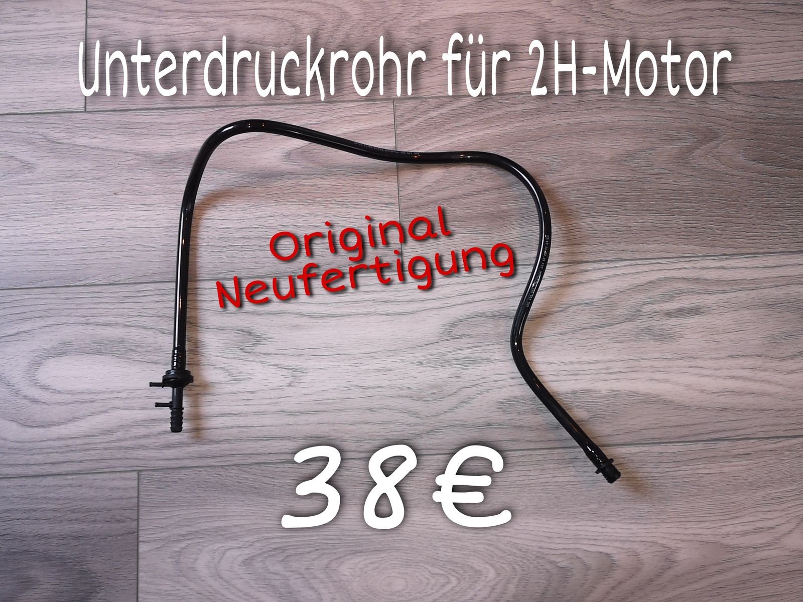

Nein, das passt auf gar keinen Fall. Ich habe oben in meinem Foto eigentlich genau den Weg "nachgestellt", wie es - zumindest bei mir - im Motorraum verbaut war. Ich kann noch einmal ein Foto vom Weg Bremskraftverstärker - Ansaugstutzen/Vergaser im Motorraum machen. LG

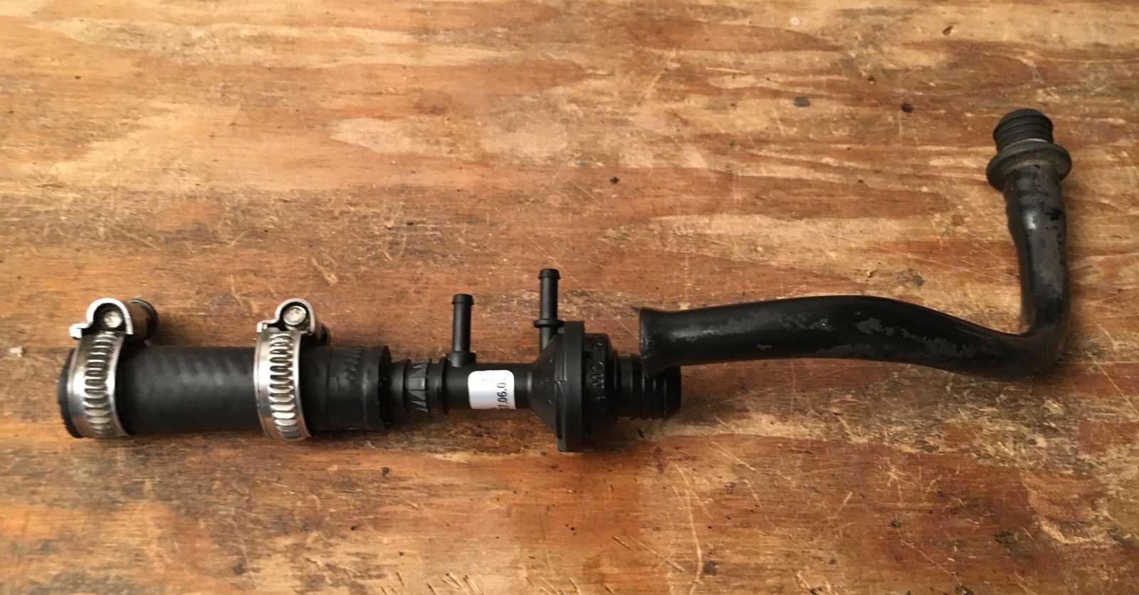

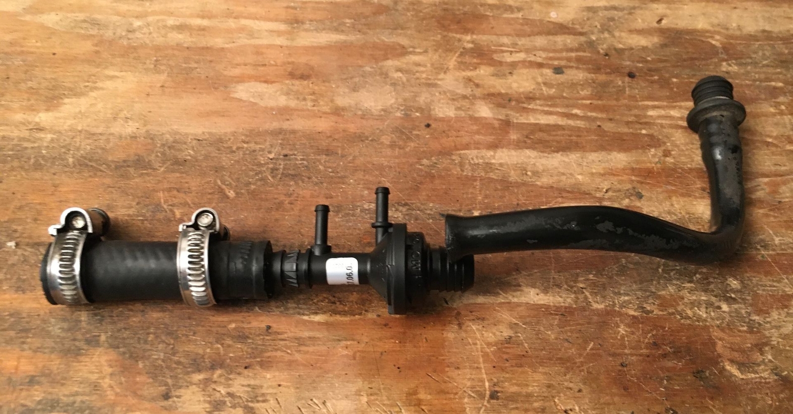

Versuch mal vom Golf 4 die 1J0611939
Das Teil ist annähernd baugleich. Lediglich der Gummischlauch muss ein gerader rann. An meinem RE passt das Teil ganz gut. Ich stand vor dem gleichen Problem.
Am BKV ist der Anschluss abgewinkelt. Ich habe den Kunststoffschlauch warm gemacht und dann so zurecht gebogen.
Ist nicht 100% aber erfüllt seinen Zweck.
Ja, ganz genau! Danke.
Soweit ich weis ist das Polyamid. Das kannst du dir auch als Meterware besorgen und durch sanftes erhitzen passend formen. So habe ich es mit den Spritleitungen gemacht.

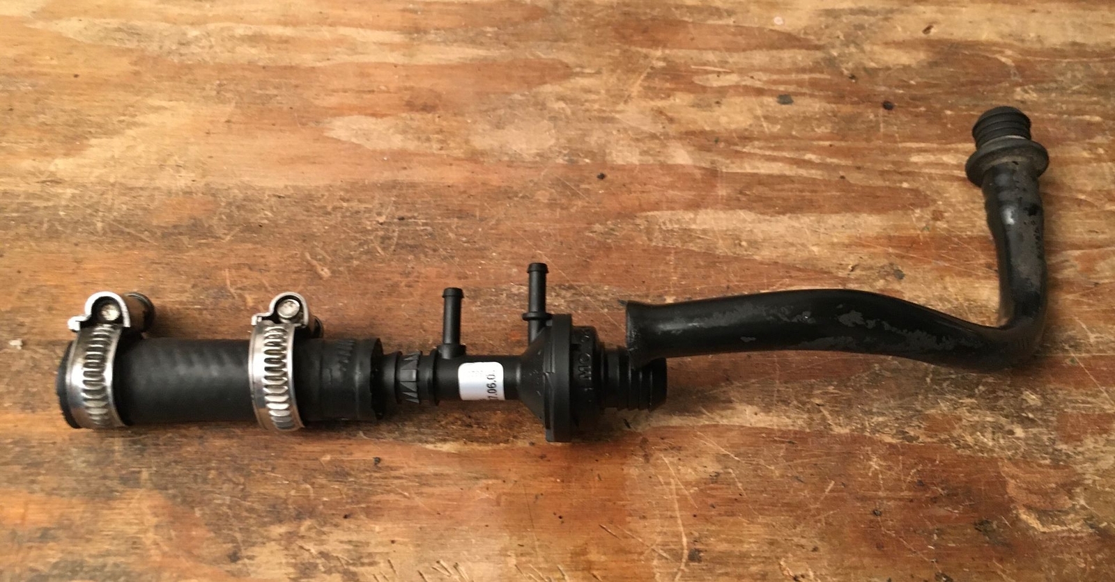

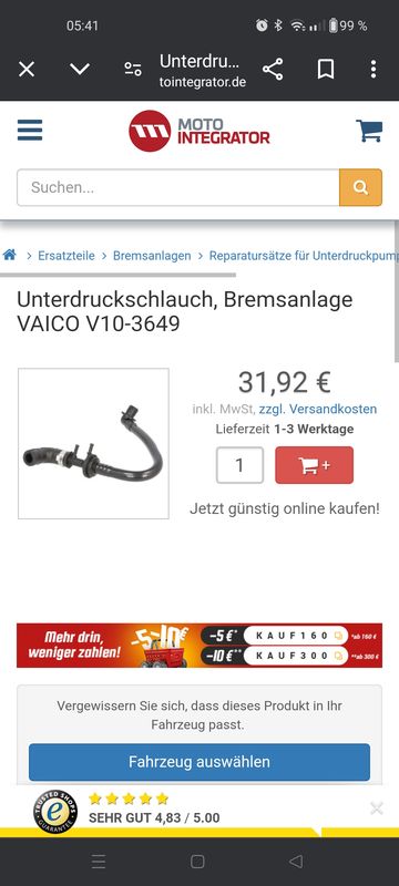

Genau das Ding habe ich mir in der Zwischenzeit bei Ebay bestellt. Danke für diesen Hinweis
