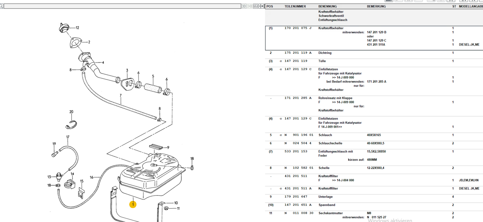

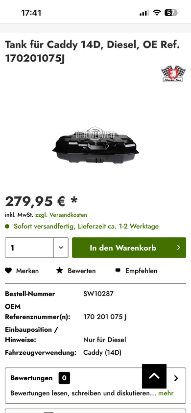

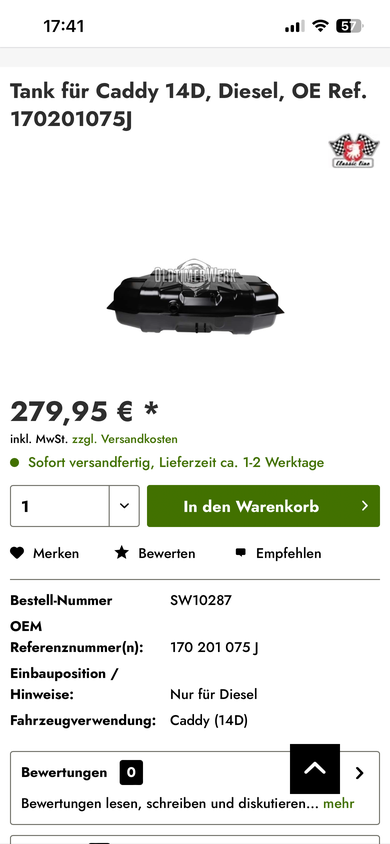

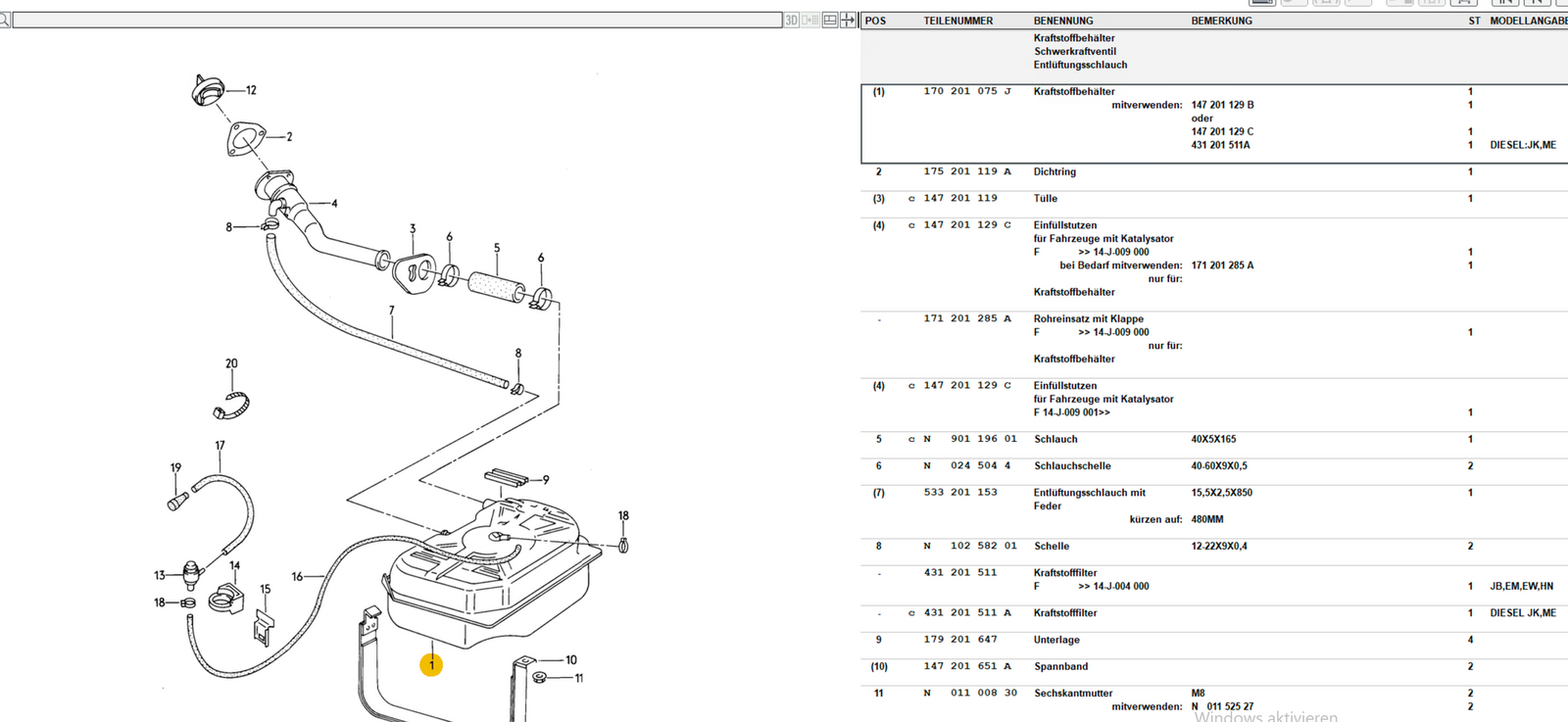

Rein von der Teilenummer her müsste der auch passen:
Es gab original keine unterschiedlichen Tanks für Diesel und Benzin.
Ich weiss aber nicht, ob die Repro's anders sind.
Für Diesel musste einfach die Nummer 431 201 511A mitverwendet werden, was ein Kraftstofffilter ist.
Somit weiss ich nicht, was an den Repros unterschiedlich sein soll.

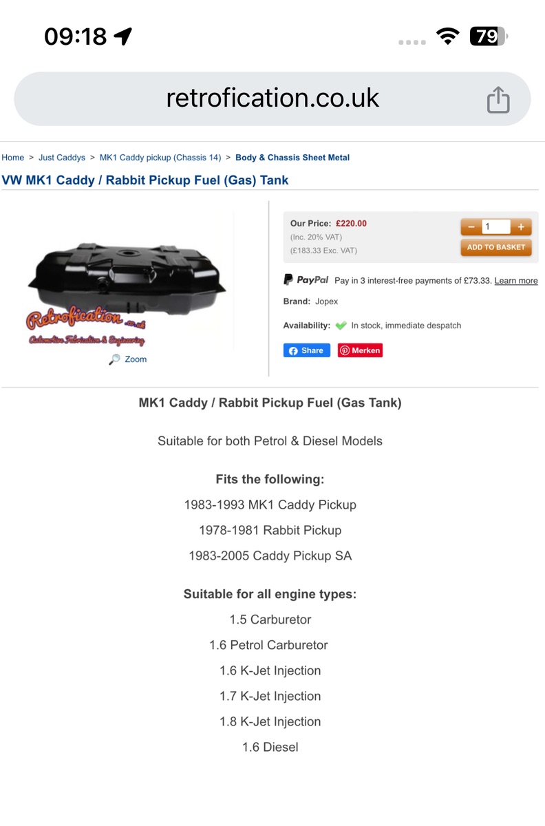

Hier noch eine Variante, hier ist explizit angegeben für Diesel und Benzin:
Ich auch nicht - hab ich keine Ahnung von - ich repariere die DInger nur

Nach den Bildern von den Tanks, die du acki reingestellt hattest hast, kann ich keinen Unterschied zwischen den Tanks der beiden Lieferanten feststellen. Auch die Anschlüsse sehen gleich aus.
Lediglich in der steht bei Cagero Benziner und beim Oldtimerwerk Diesel. Der erste kostet 399€ und der 279€. Wenn es aber nur einen Tank für den diesel und den Benziner gibt, werden wir wohl den günstigeren bestellen und einfach mit dem originalen, aber rostigen vergleichen.
Selbst, wenn man jemanden findet, der den originalen aufarbeiten kann, durfte der wohl in der gleichen Preislage liegen.

ETKA widerlegt Deine Aussage.
Ich habe im Net mal Bilder angeguckt aber für mich sehen die alle gleich aus. Zulauf, Rücklauf, Pumpe und Tankrohr alles gleich.

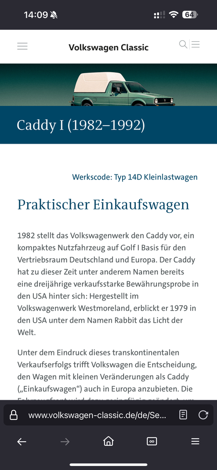

Wikipedia schreibt, dass es den Caddy 14D seit 1979 gibt (wunderte mich etwas) lt Etka gibts den erst seit 83 .... und da war ja auch bei G1 die Umstellung auf 55l Tank, die von da an als 55l Variante immer identisch waren....
bin also einer Fehlinfo zum Opfer gefallen

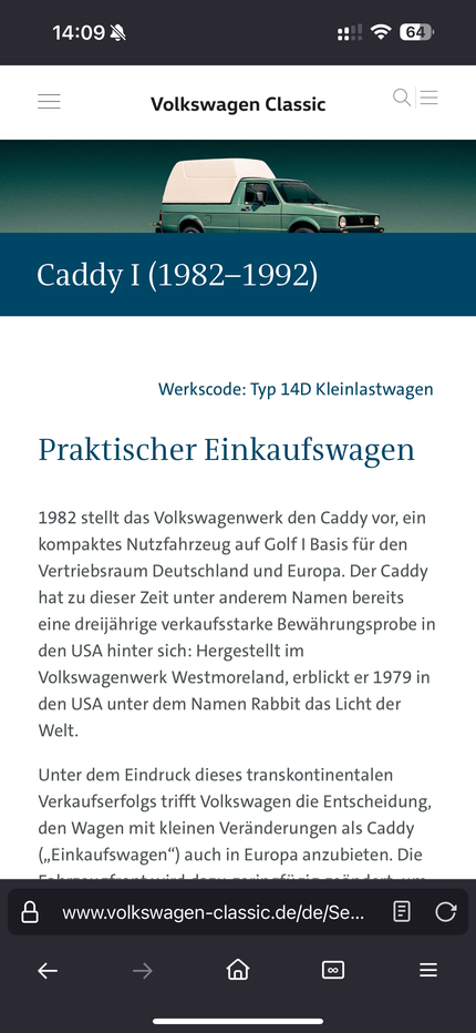

Hier ist die 1979/1982 Geschichte aufgeschlüsselt.

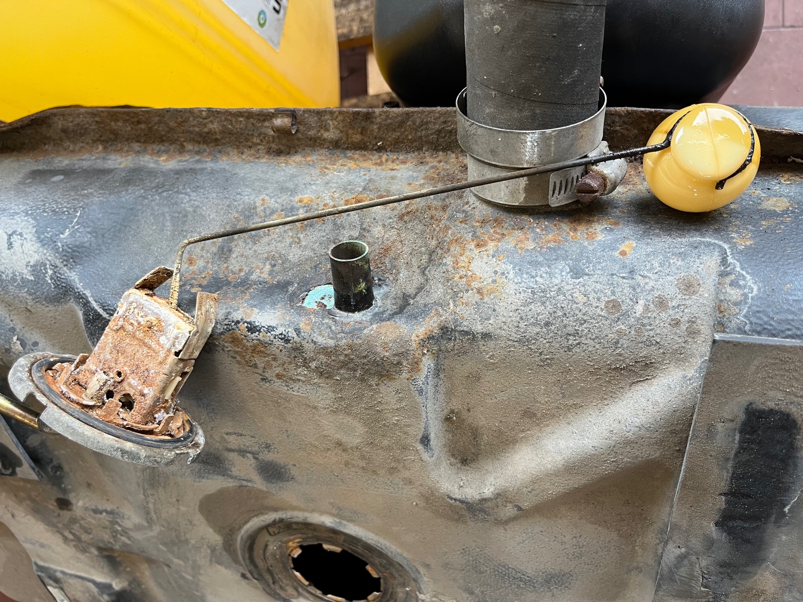

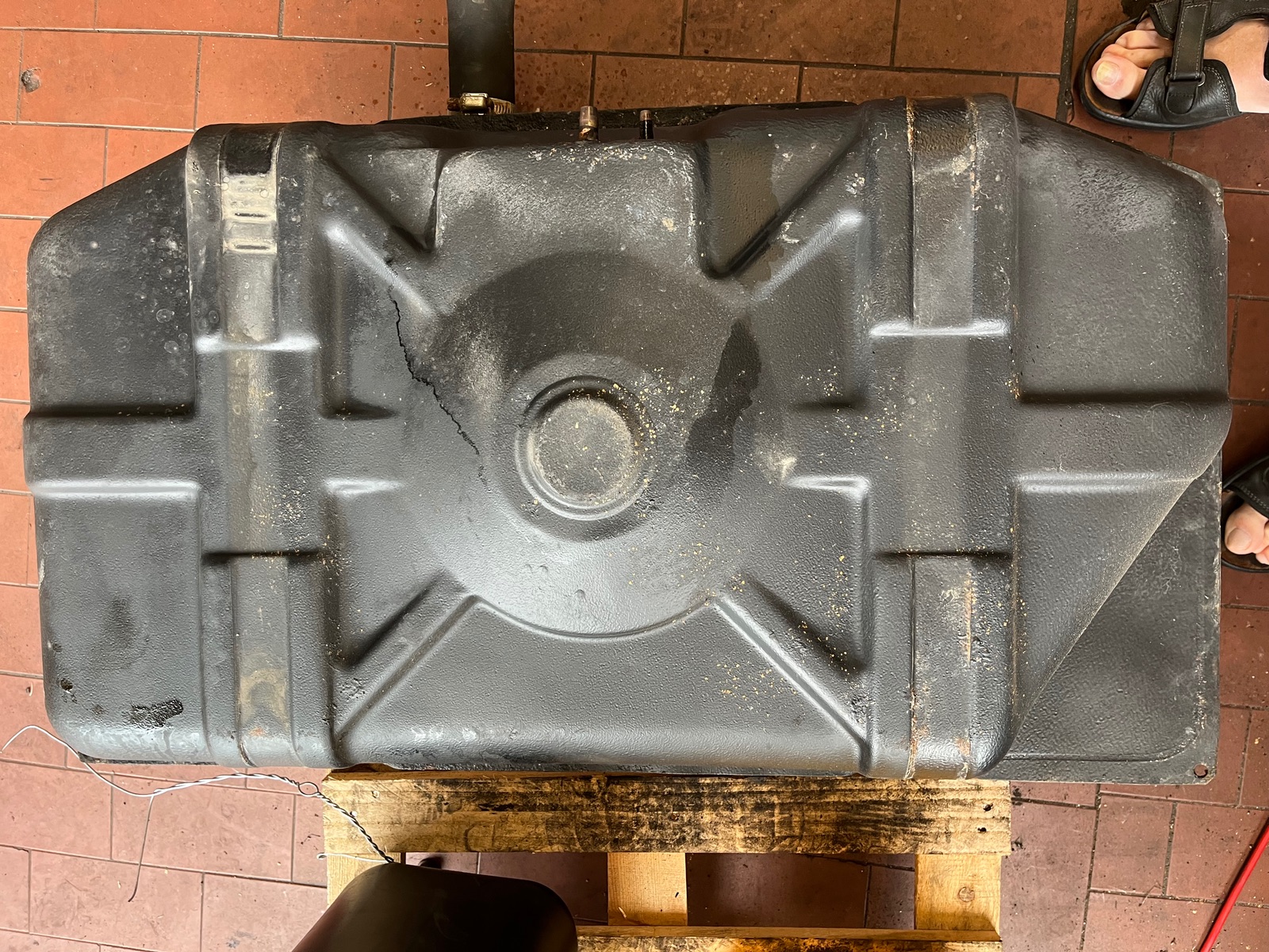

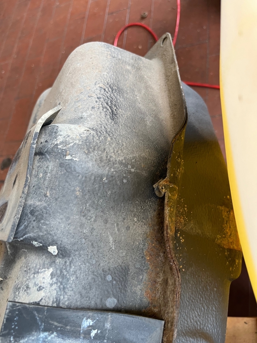

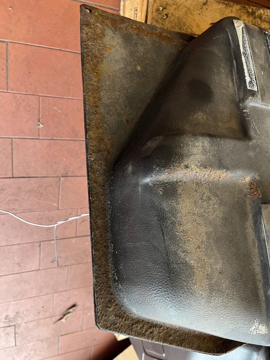

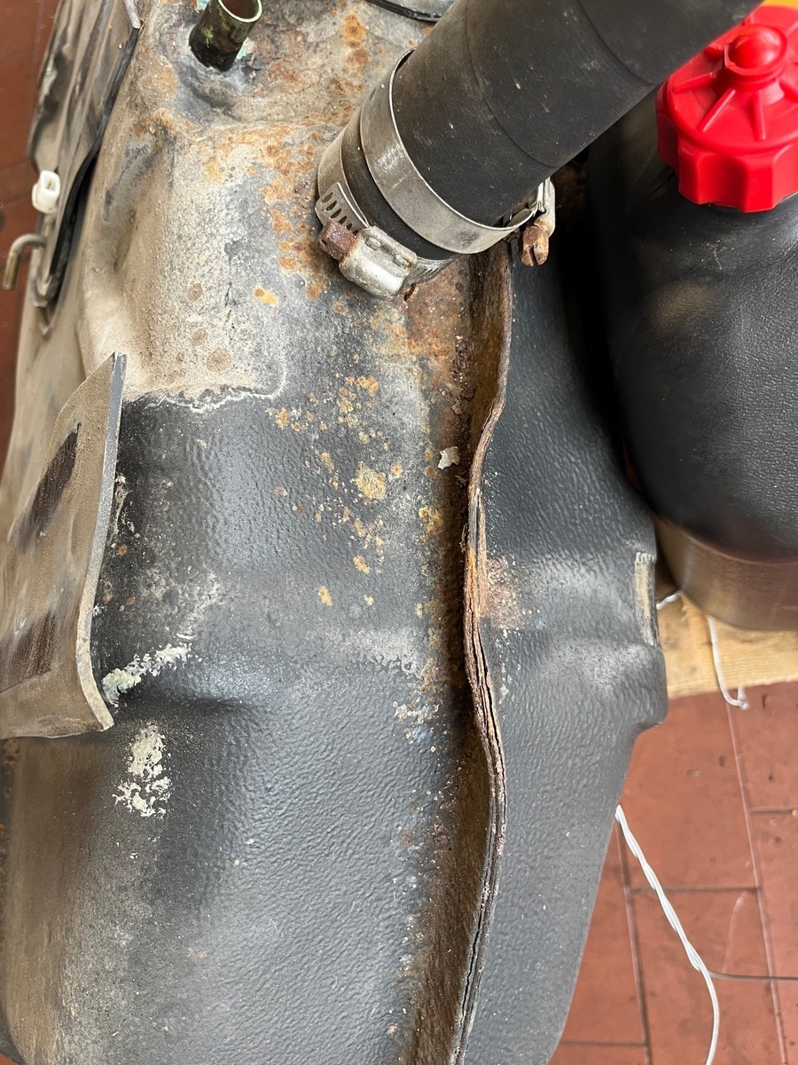

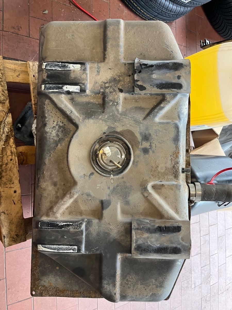

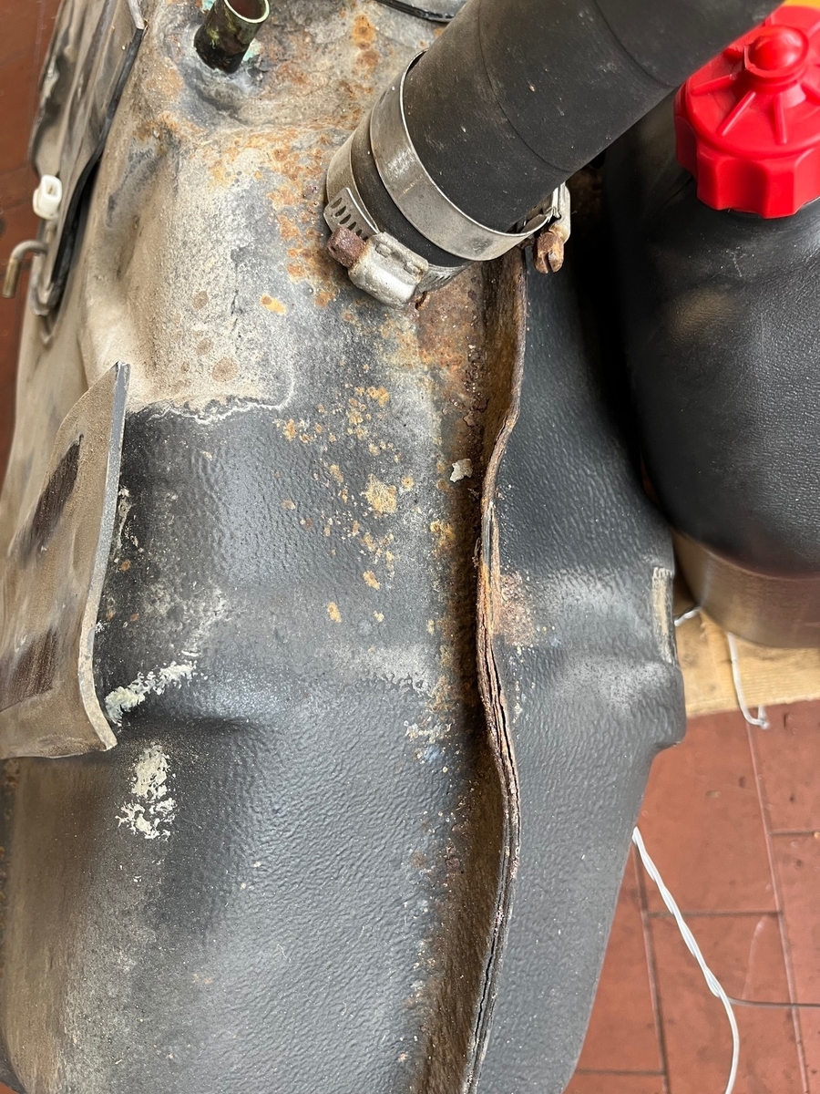

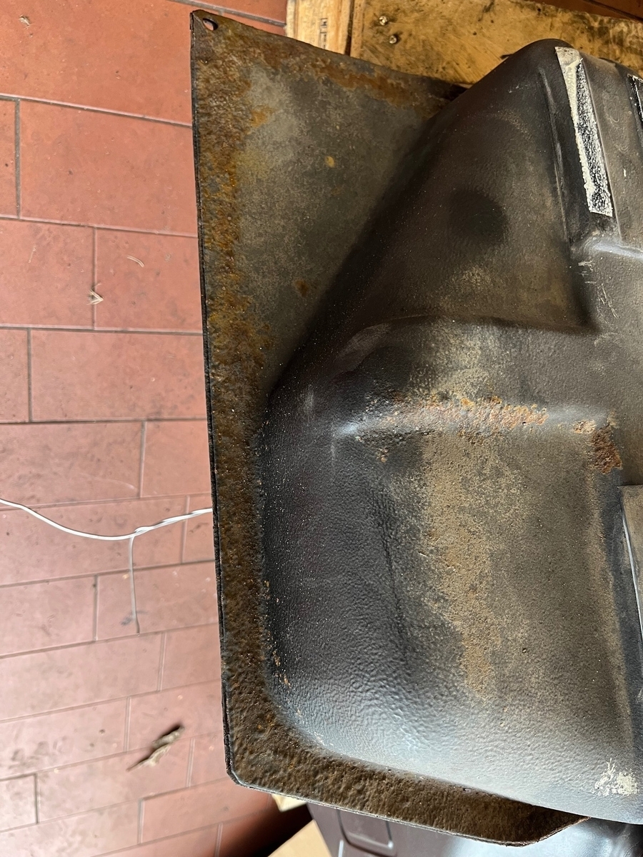

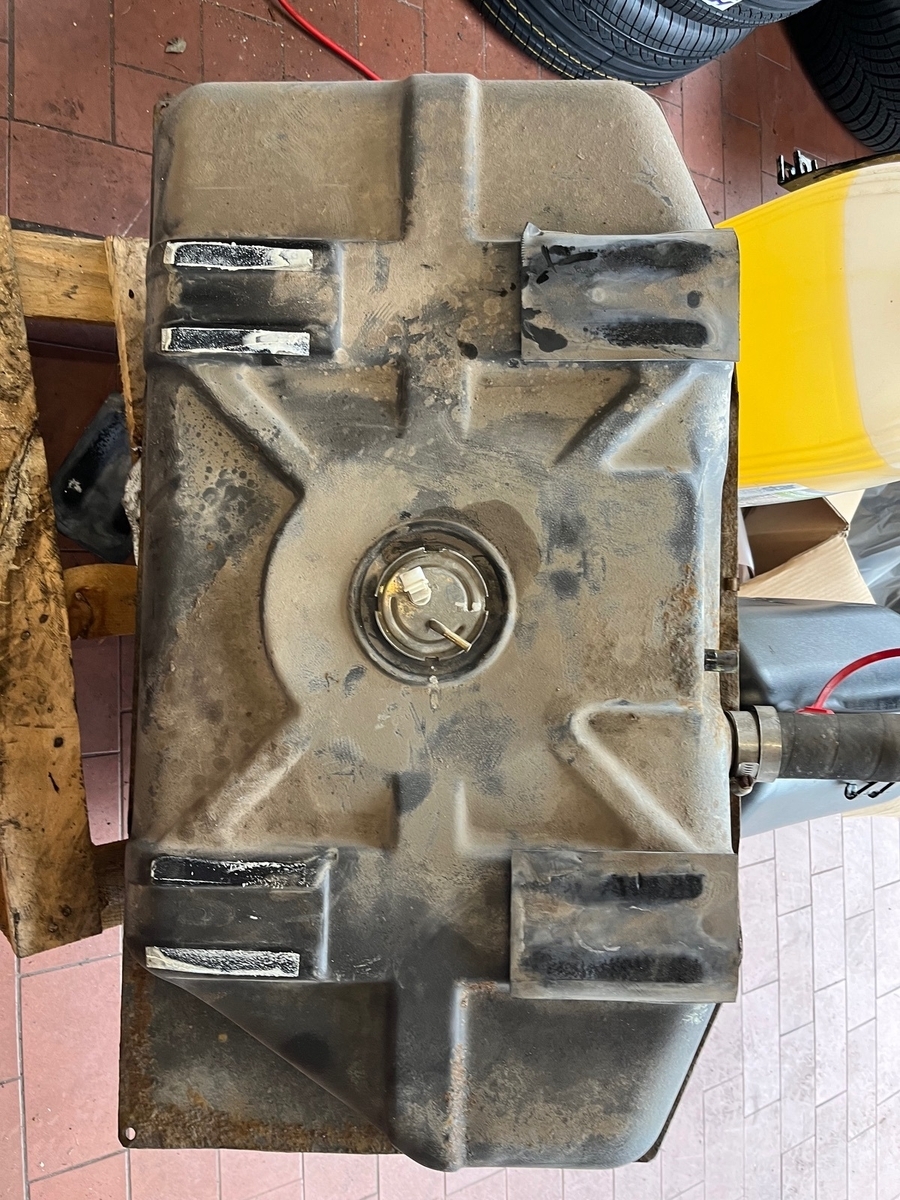

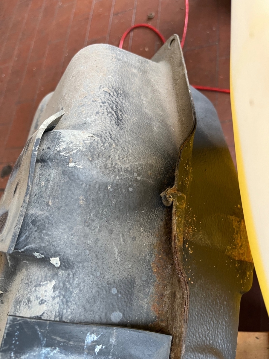

Den mittlerweile ausgebauten Tank habe ich heute gesehen. Sieht nicht so schlimm aus, wie beschrieben.
Gleichwohl werden wir wohl einen neuen bestellen. Vom Oldtimerwerk habe ich telefonisch die Auskunft, dass Kunden das Teil auch bei einem Benziner eingebaut haben.
Der Tankgeber kommt auch neu - der ist korrigiert. Schon bestellt bei CP.

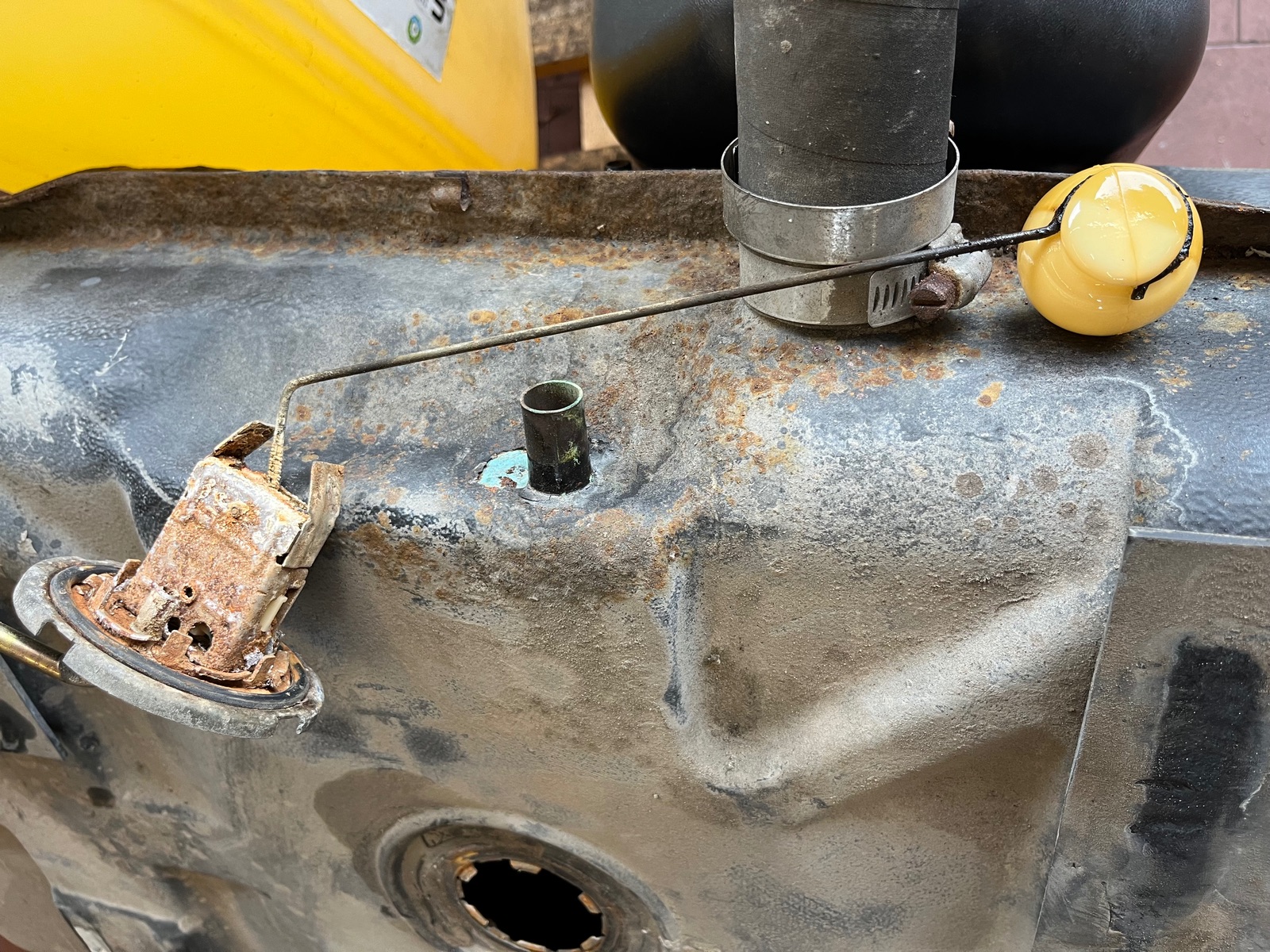

Hallo, habe das Thema gerade erst gefunden.

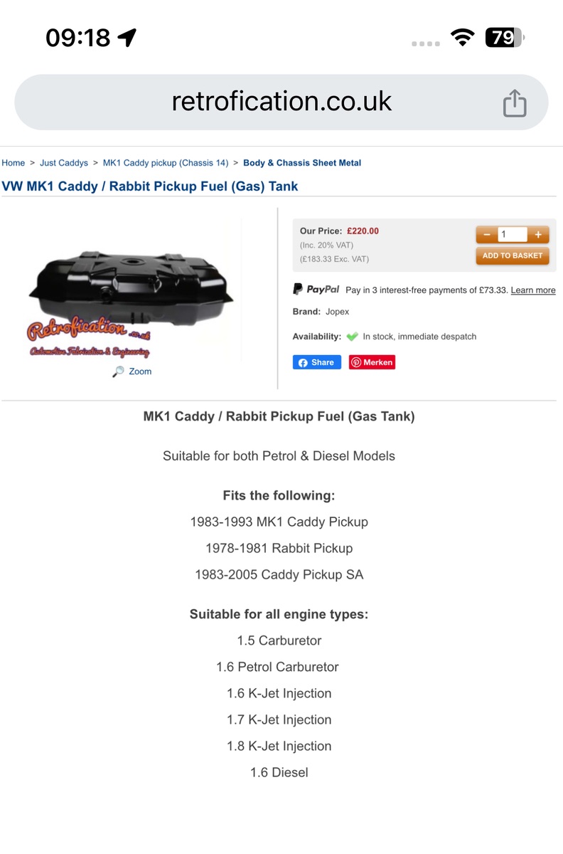

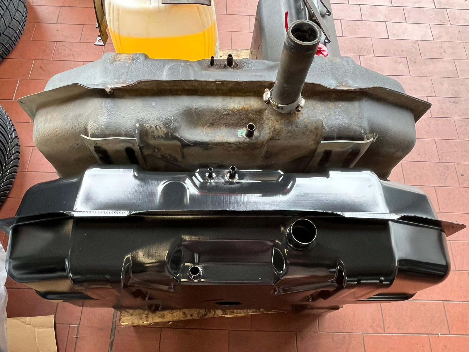

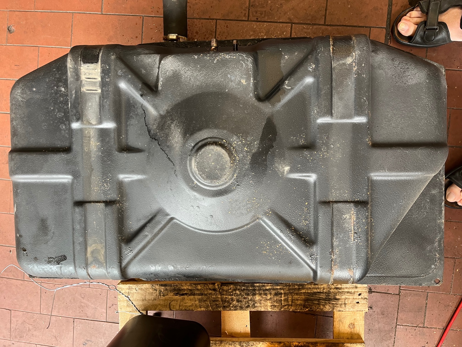

Ich habe mir vor ein zwei drei Jahren auch einen neuen Tank gegönnt den ich bei Heritage Parts aus England bestellt habe weil es die hier zu dem Zeitpunkt nit neu gab.

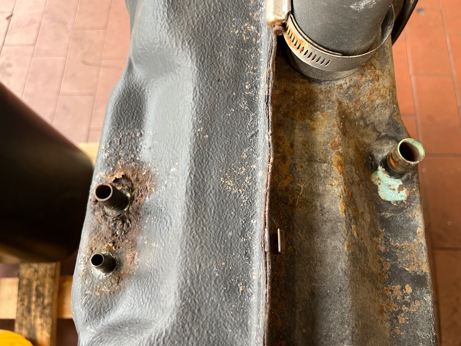

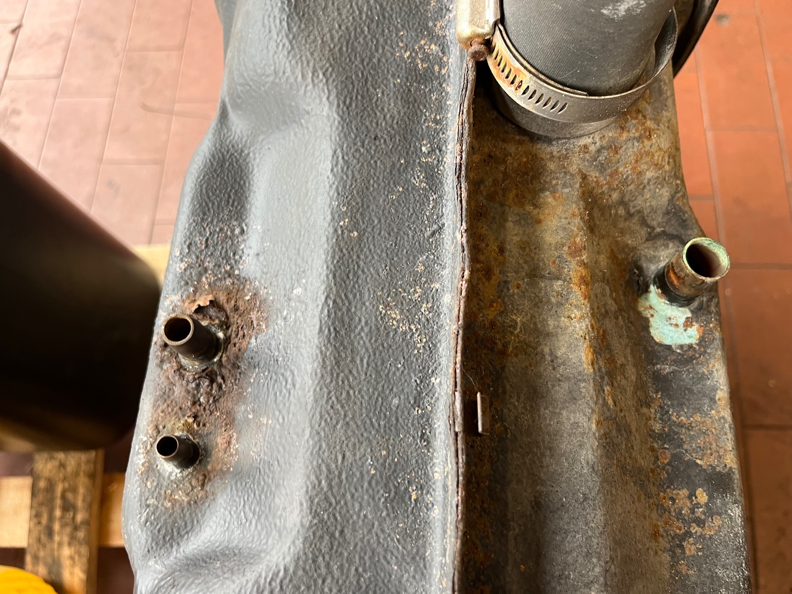

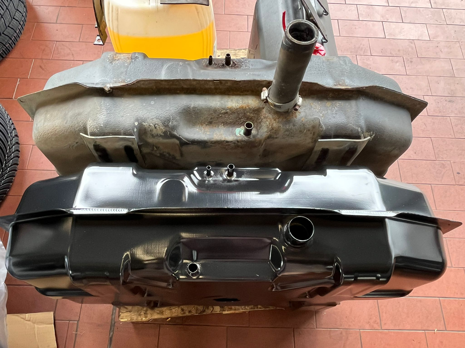

Es wird zwar bei Gebrauchten oft dazu geschrieben dass es sich um einen Dieseltank handelt, das hat aber eher damit zu tun dass Diesel nicht so aggressiv sein soll wie Benzin und den Tank von innen nit so angreifen soll. Soweit ich weiß sind die Tanks alle baugleich. Bei Meinem sind allerdings zwei Stutzen "vertauscht", die zwei über dem großen Einfüllstutzen, da mussten wir beim Tausch einen Schlauch etwas verlängern.
Diese zwei Anschlüsse meine ich:
um welchen Tank es sich handelt, kann ich leider nicht erkennen! 40 L oder den neueren 55L ??
Ähnliches habe ich bei der Suche nach einem Tank für den Caddy 14d erlebt. Da gab es nur den Tank für Dieselfahrzeuge.
Auch hier waren die Rohre anders angeordnet, was aber völlig unproblematisch war.
Jetzt wo Du es sagst, es war dann wohl doch das einzelne Röhrchen was an einer anderen Stelle war, wie oben abgebildet.
Als ich den Caddy 2015 gekauft habe war der originale Tank an drei Stellen undicht gewesen (habe den JH Motor original drin). Daraufhin habe ich mir einen gebrauchten Dieseltank gekauft weil es zu dem Zeitpunkt keine neuen Tanks gab, und der Dieseltank war exakt baugleich wie mein originaler der undicht war.
