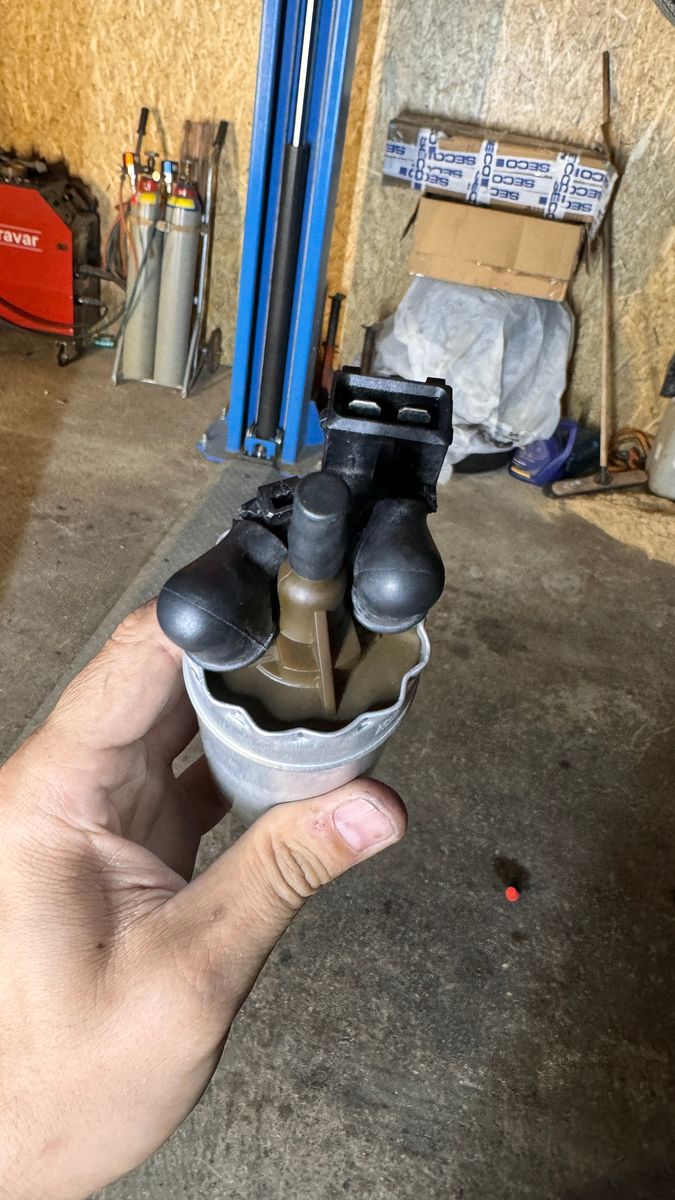

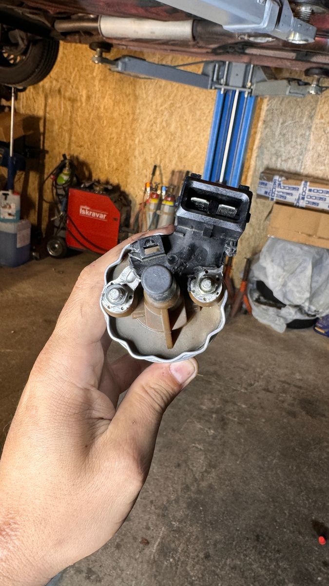

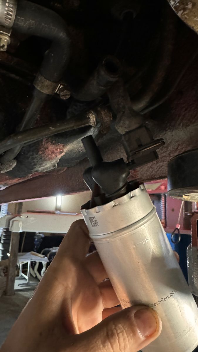

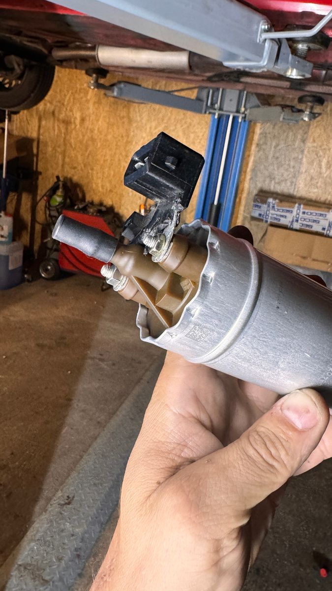

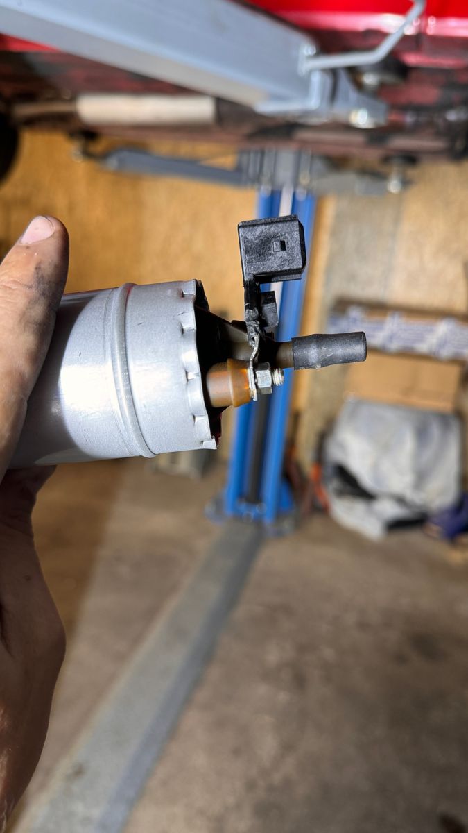

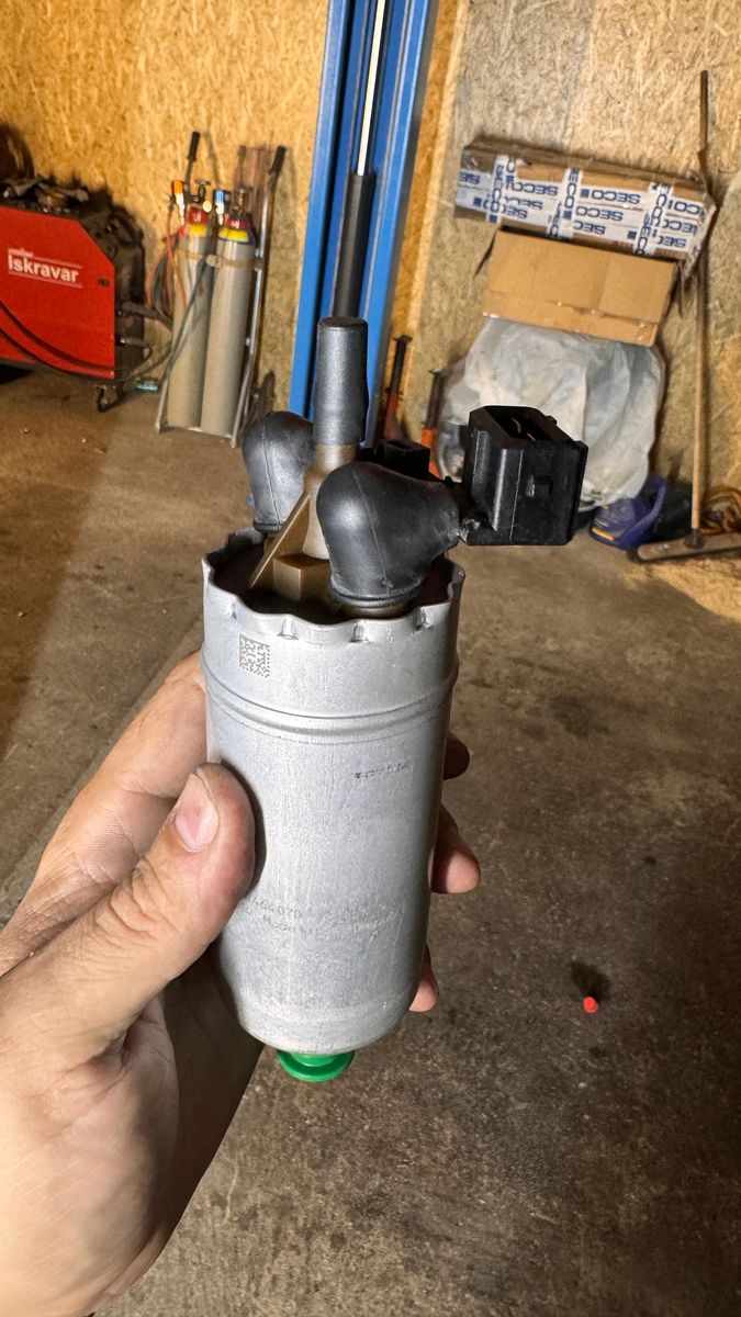

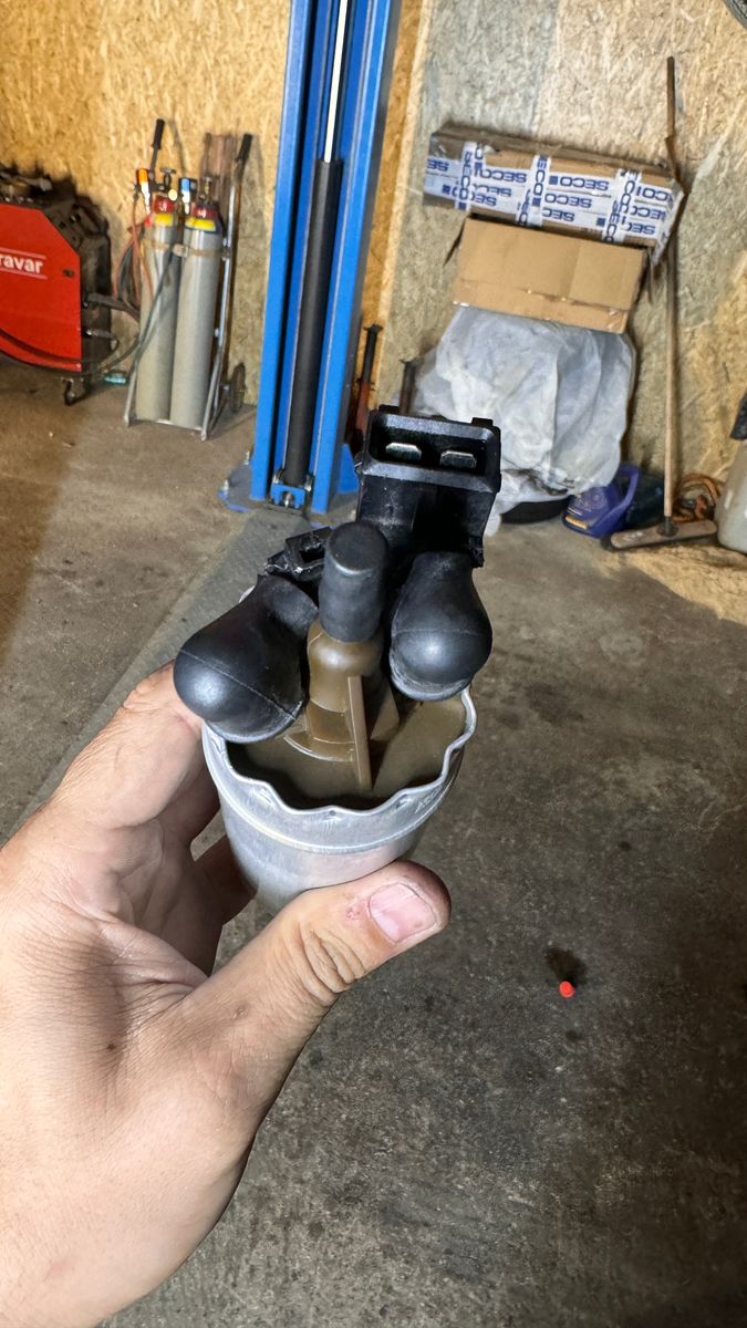

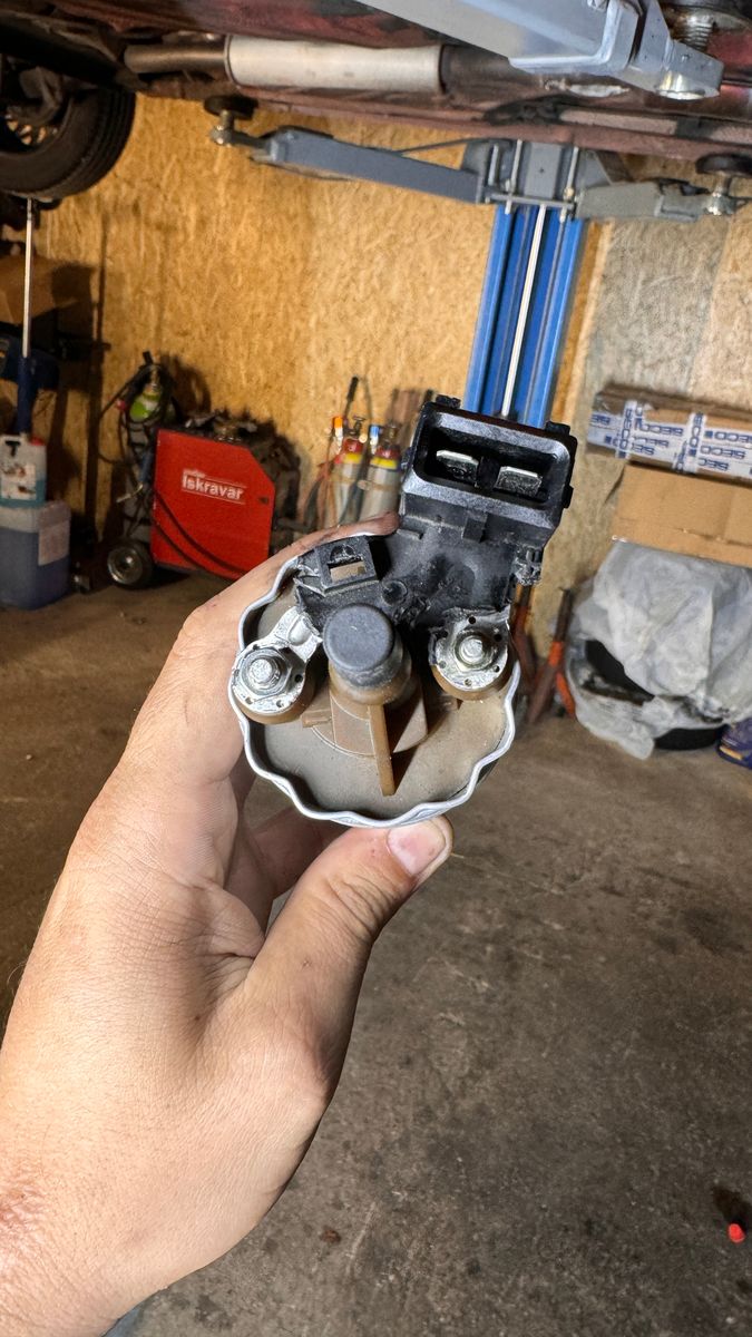

Ich habe eine (zugegeben gebastelte) Lösung gefunden, den Originalstecker am Cabrio mit einer neuen Boschpumpe beizubehalten.
Wer etwas geschickt mit Seitenschneider, Zange und Feile umgehen kann, kriegt das hin.
Die Anschlüsse müssen danach vorsichtig etwas auseinander gebogen werden (die 070er ist etwas breiter von den Anschlüssen her).
Ich mache jetzt noch den Gummischutz drüber, der bei der Pumpe mitgeliefert wird und gut ist.
ACHTUNG: Auf eigene Gefahr! Es geht hier um Sprit, Strom und Umwelteinwirkung!
