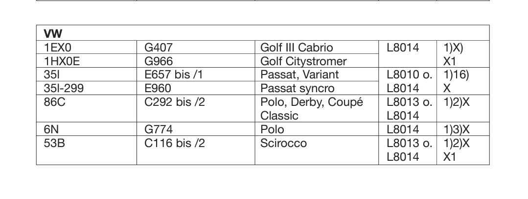

Hallo ....
Es gibt für die Momo Lenkräder 2 unterschiedliche Naben
- bis Bj 89 ist es die L 8010
- ab Bj 90 ist es die L 8014
kannst du auch nachlesen bei der Firma Sandtler aus Bochum.
VG

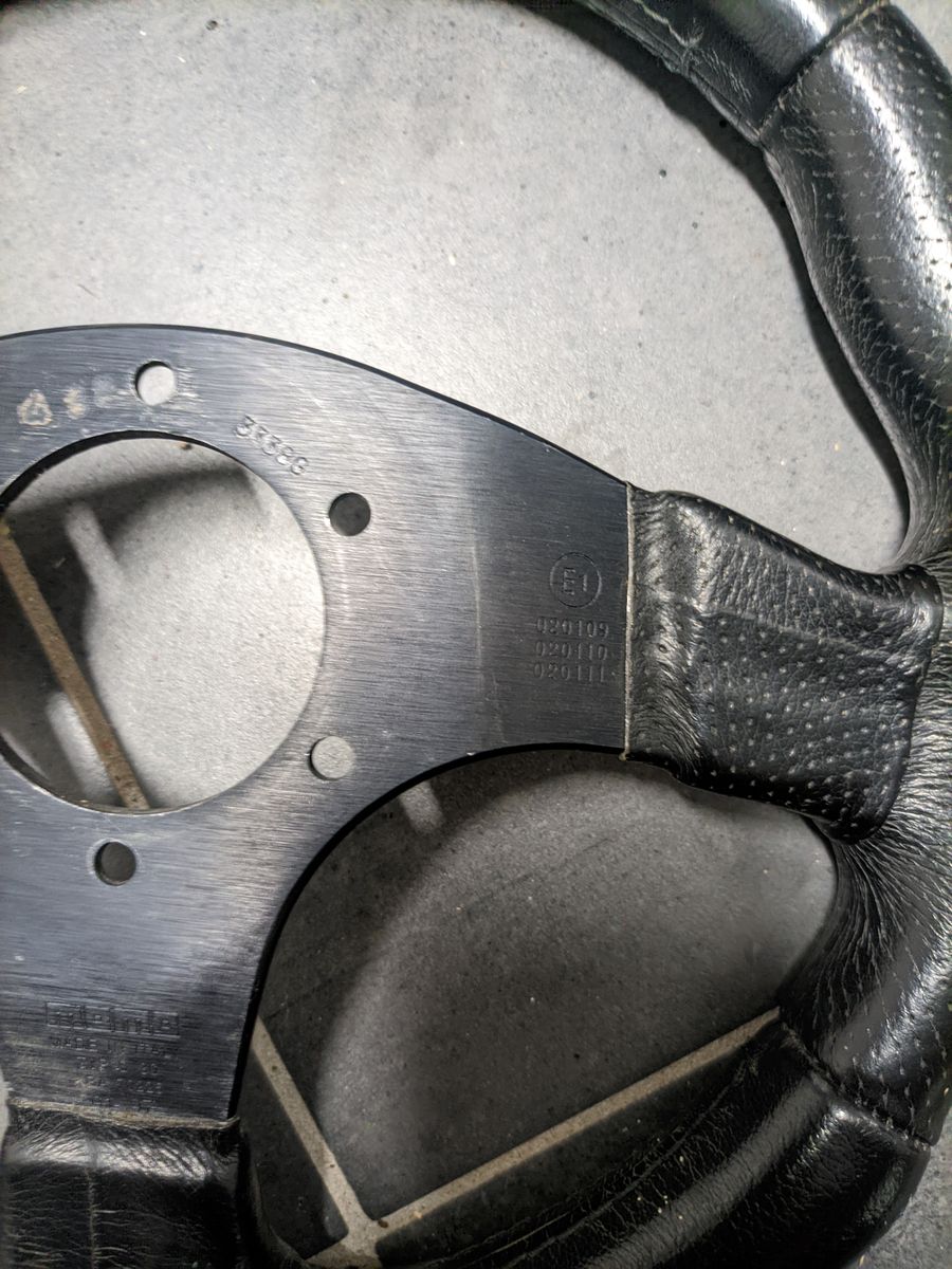

das kommt darauf an, welches Lenkrad (KBA-Nr.) und Nabe du hast (auch da ist eine Nr. eingestanzt)

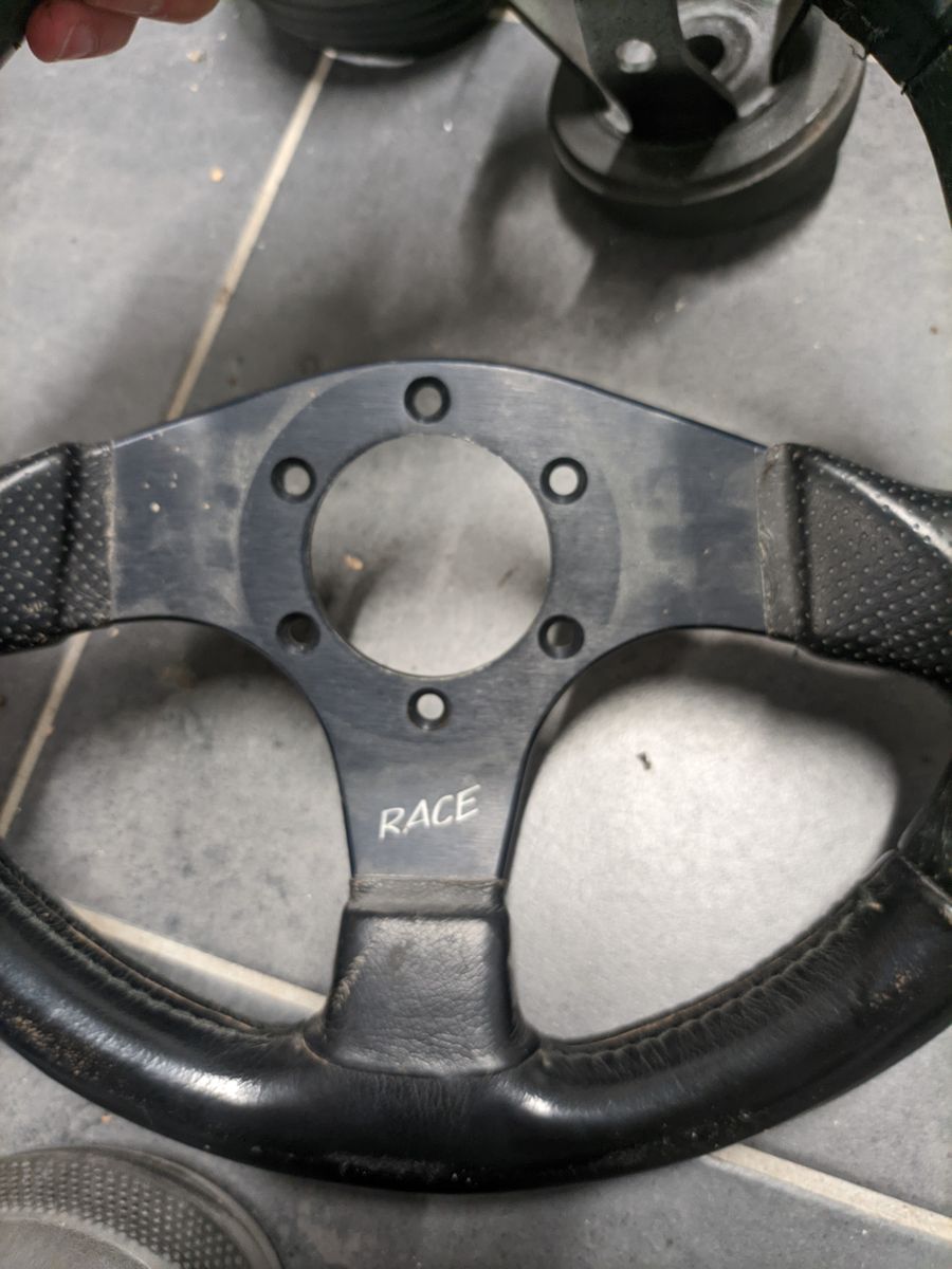

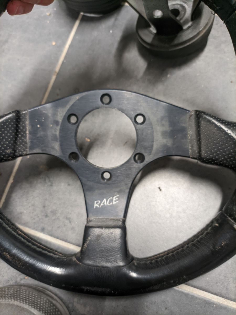

Bild könnte auch helfen.
Hast du keine Papiere dazu?
Ist ein 30er Momo Race.

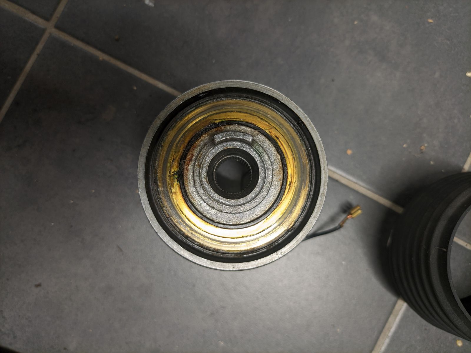

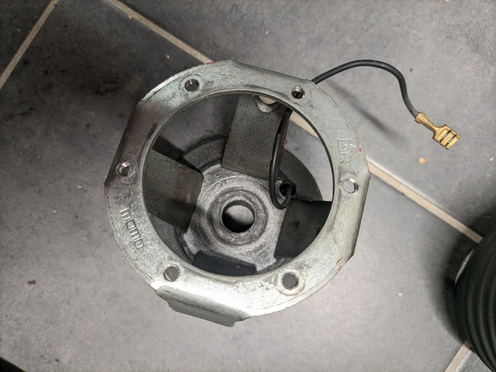

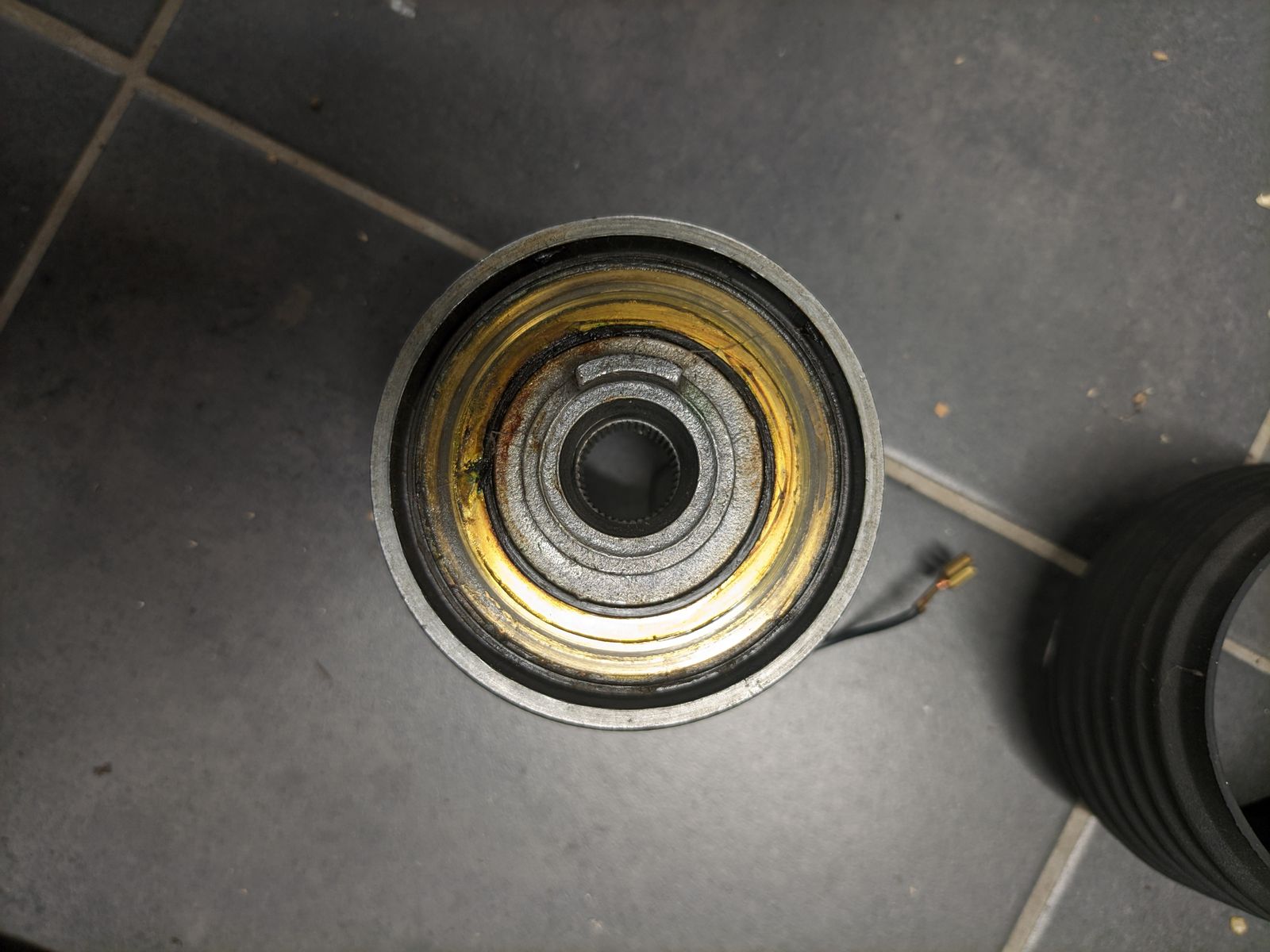

Auf der Narbe ist L 8010 eingestanzt.
Somit benötige ich wohl eine neue Narbe oder?
Der Innendurchmesser beträgt ca. 16mm.

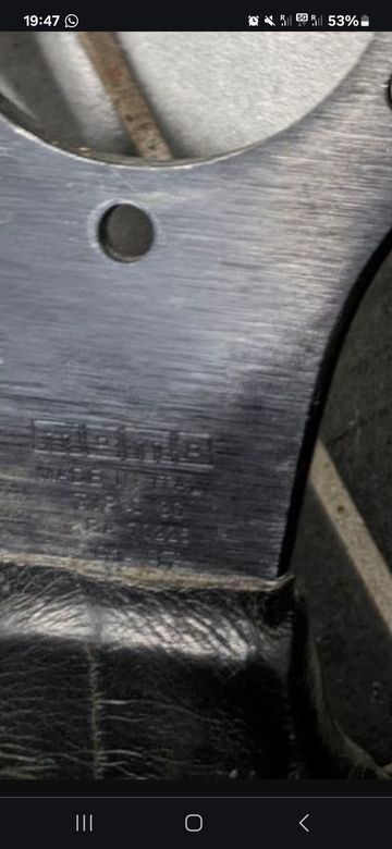

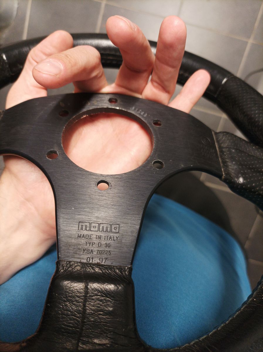

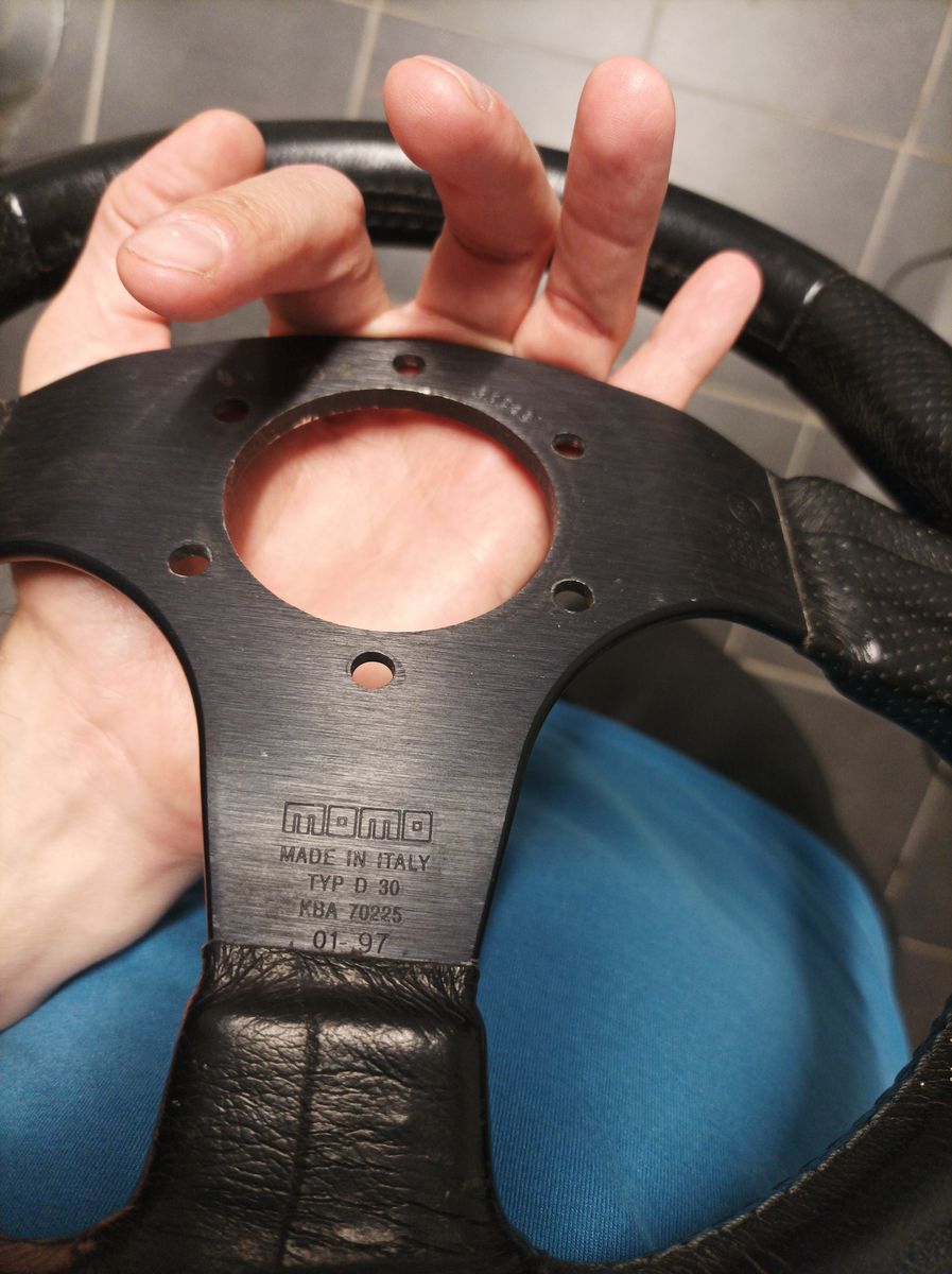

Mach mal Foto von der Nummer
70225?
Wenn ja ist es nicht in der ABE aufgeführt. Also generell das Lenkrad. Zulässige Naben würden dahinter stehen.
KBA 70225
Es ist auch gut möglich, das du auf dem Gewinde eine Hülse verbaut hast. War bei mir auch so. L 8014 passte nicht. Die Hülse entfernt und schon passte die L 8010 Nabe.
Du meinst vermutlich die Adapterhülse mit der im Durchmesser größeren Feinverzahnung, die auf der Lebksäule sitzt. Die Lenksäule hat die Grobverzahnung für die älteren Lenkräder/Naben der Sportlenkräder.
Ja richtig ..... die Hülse meine ich.
