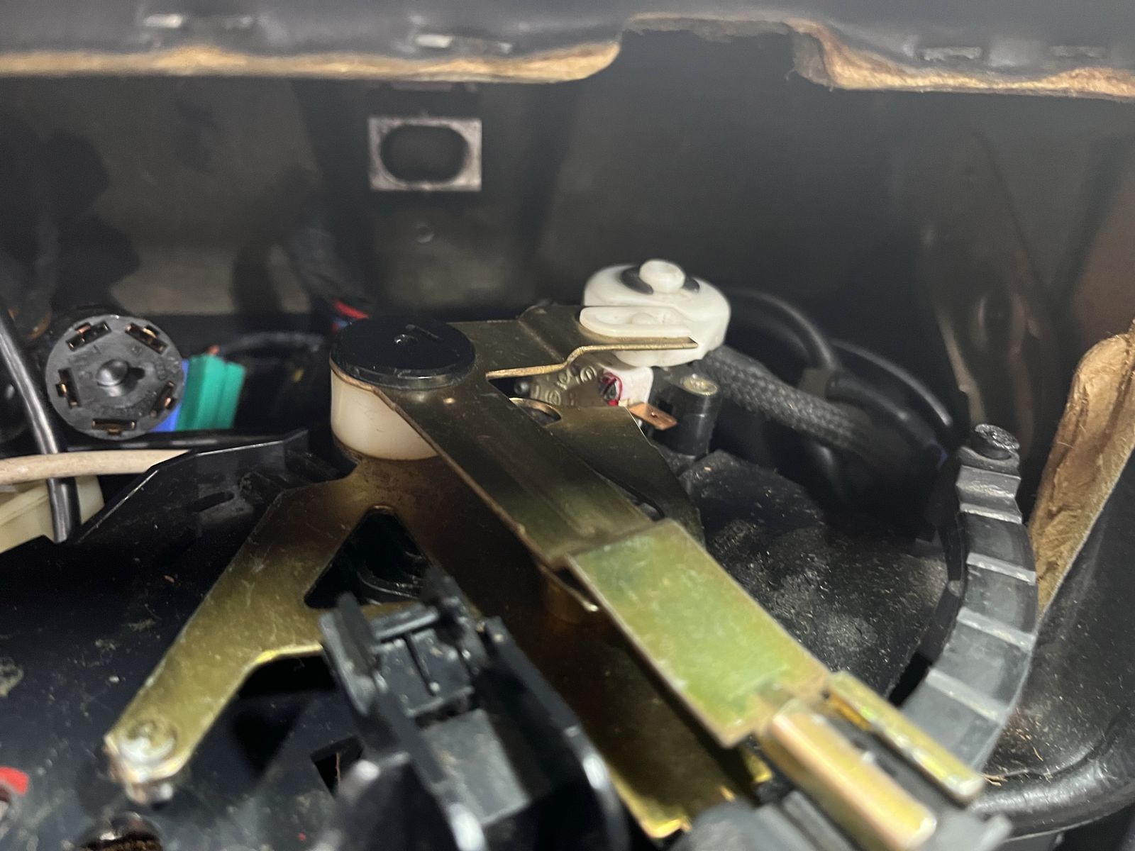

  • Problembild: Verlust von Unterdruck in einer Einstellung des Reglers.
    Unterdruckgeschichte geprüft. Ergebnis: siehe Bild. 🫣💰

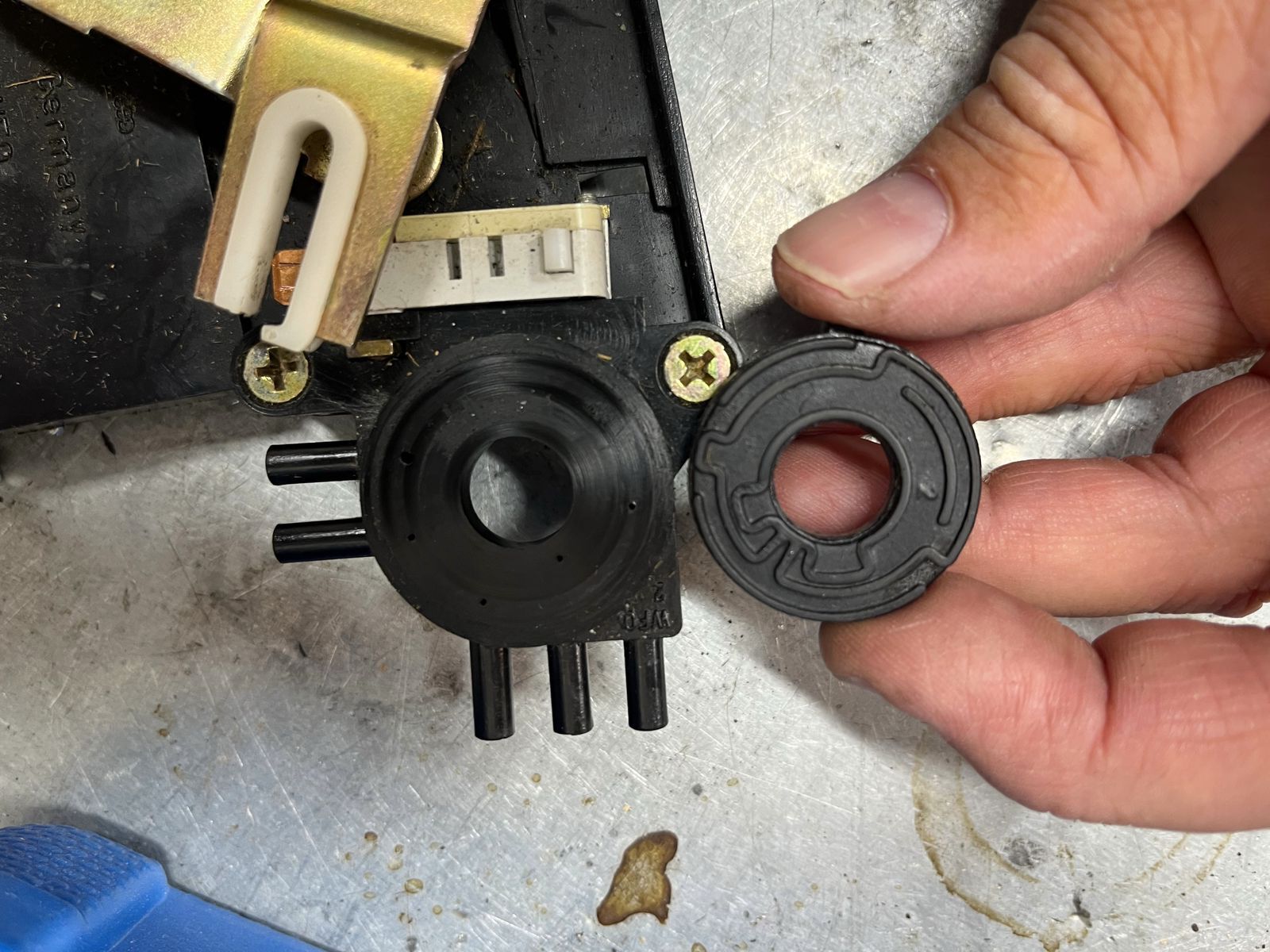

    Fehlerhaft muss der Vakuum-Unterdruckverteiler sein. Das ist eine Gummischeibe mit feinen Kanälen welche durch die Verdrehung der Gummischeibe jeweils miteinander eine Verbindung haben (oder nicht). Die Unterdruckdosen für Fußraum, mittlere Düsen/ Windschutzscheibe und Umluftklappe werden dann entsprechend gestellt.
    Er zischt in der Stellung Fußraum/Mitte. Ich habe sämtliche Klappen nach Anleitung https://cabby-info.com/files/hvac/HVACTesting.pdf geprüft. Alle Klappen funktionieren und Halten den Unterdruck. Nur das Verstellding zischt in der einen Stellung.
    (Siehe weiter unten: hier habe ich nicht 100% exakt geprüft, mich von Offensichtlichkeiten täuschen lassen und lag entsprechend falsch!)
    Habe es natürlich auch auseinandergenommen. Das hatte ich vor Jahren schonmal gemacht weil das so schwergängig war. Habe es gesäubert, wieder zusammengebaut, mit silikonälfreiem Kunststoffreiniger etwas eingesprüht... es ist deutlich leichter zu drehen aber nach wie vor zischt es. Die Druckfeder habe ich auch etwas mehr gespannt... es zischt.

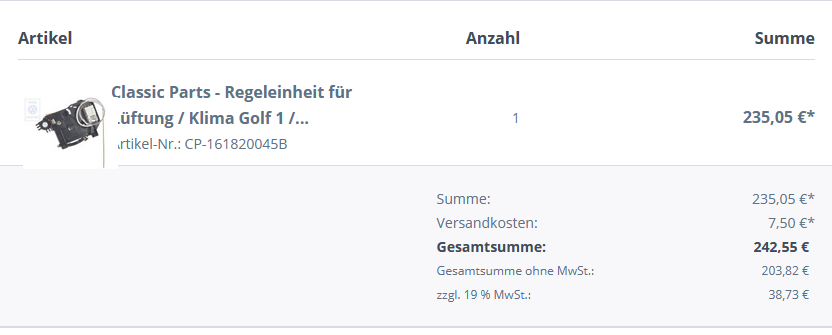

    Bei Classicparts geschaut: Es gibt das Teil einzeln (happige 170 Euro). Den Thermostaten – 0815 aus Kühlschrank übrigens – gibt es auch einzeln (geschmeidige 180 Euro) und das gesamte Teil inklusive Plastikhalter und der ganzen Hebelchen für 255 Euro.
    Wer weiß wie lange noch... also gekauft.
    Es wäre auch ohne gegangen. Aber ich kenne mich (dauerhaftes daran denken müssen dass es defekt ist, es aber NOCH eine Lösung gibt). Die Gelegenheit (Verfügbarkeit) ist noch gegeben. Wer weiß wie lange noch... wenn das Teil ganz hin ist kann man da im Prinzip gar nix mehr richtig einstellen und müsste die Klappen blockieren, nicht schön. Also: Saurer Apfel!

    Ich habe die gesamte Heizungsregulierung bei Classicparts neu gekauft und habe dann getestet.
    Wichtig:

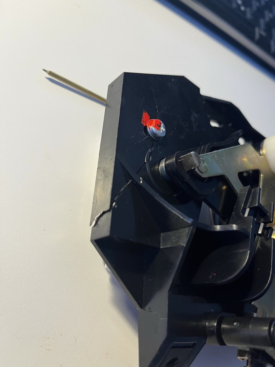

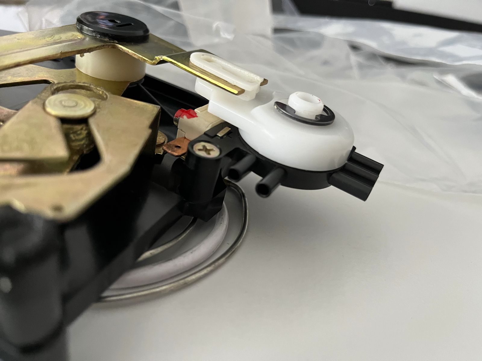

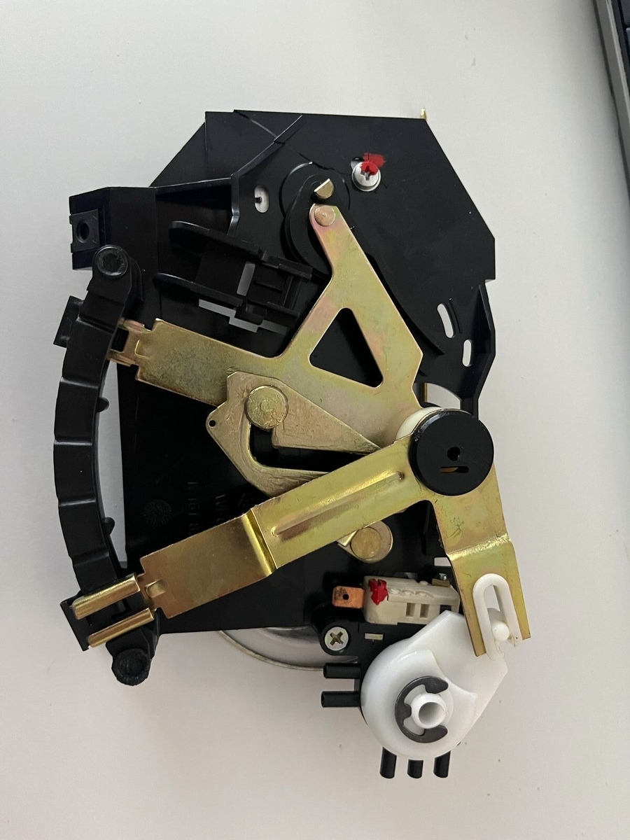

    Die Unterdruckregulierung (das weiße Teil rechts hinten auf der Heizungsregulierung), an der auch die Schläuche angeschlossen sind, sollte sich leicht verdrehen lassen.
    Dieses Teil kann auseinandergenommen werden, es besteht aus dem weißen Oberteil, einer Druckfeder, der Metallplatte mit dem Gummilabyrinth, der Achse in der Mitte und der Sicherungsklammer.
    Macht das aber bitte nicht im Auto sondern baut die Regulierung dafür unbedingt aus.

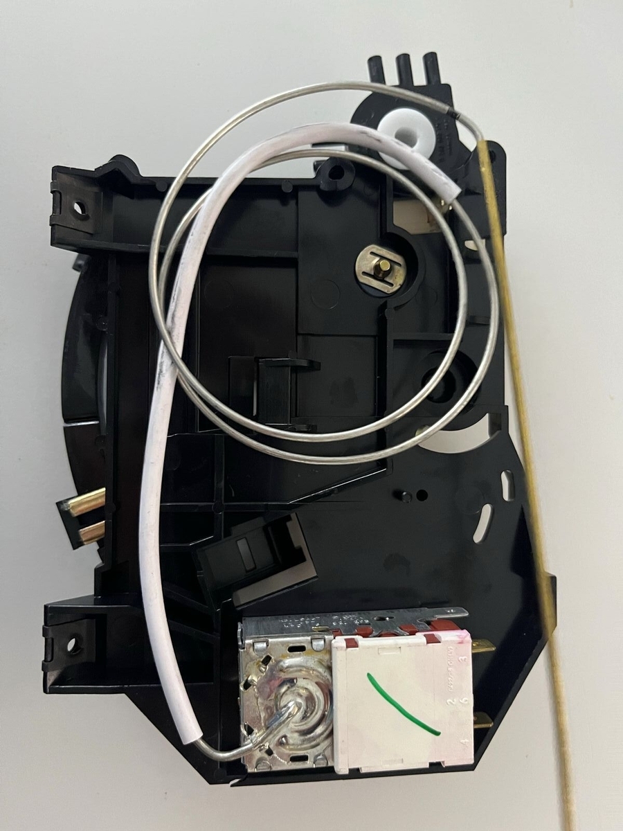

    Unter der Heizungsregulierung befindet sich der Thermostat (ein simpler Kühlschrankthermostat) für die Temperaturregulierung im Kühlbetrieb und gegen Verdampfervereisung. Er hat ein Kapilarrohr welches in den Verdampfer gesteckt wird. Das gesamte Kapilarröhrchen darf nicht geknickt werden, Ausbau und herausziehen (sowie späteres wieder hineinstecken in den Verdampfer ist fummelig hoch 10!). Man kann das Bedienteil aber etwas rausziehen und das Thermostat vom Bedienteil abschrauben. Merkt auch nur die Stelle/ Position im Langloch an der es verschraubt ist.
    Achtung beim zusammenbauen: Die Kabel hinten müssen an die inneren beiden Steckkontakte, NICHT an die oberen beiden Kontakte welche man böserweise sehr gut sehen kann beim Einbauen 😉. Das Resultat ist eine durchgebrannte 30A Sicherung beim Einschalten des Kompressors.
