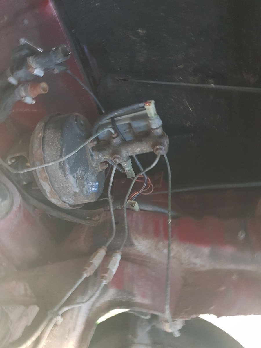

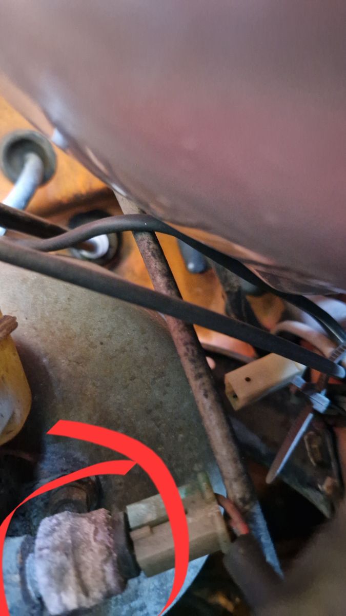

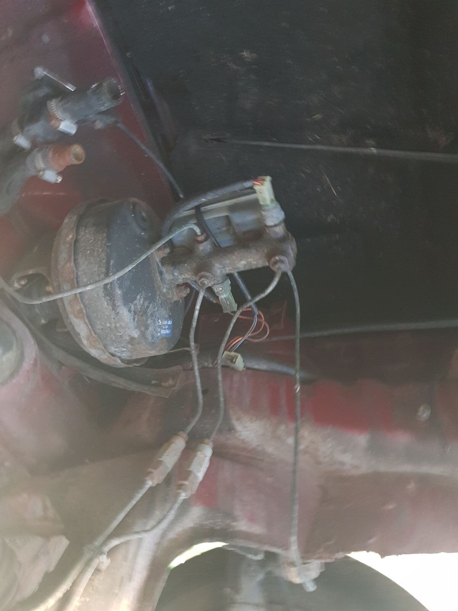

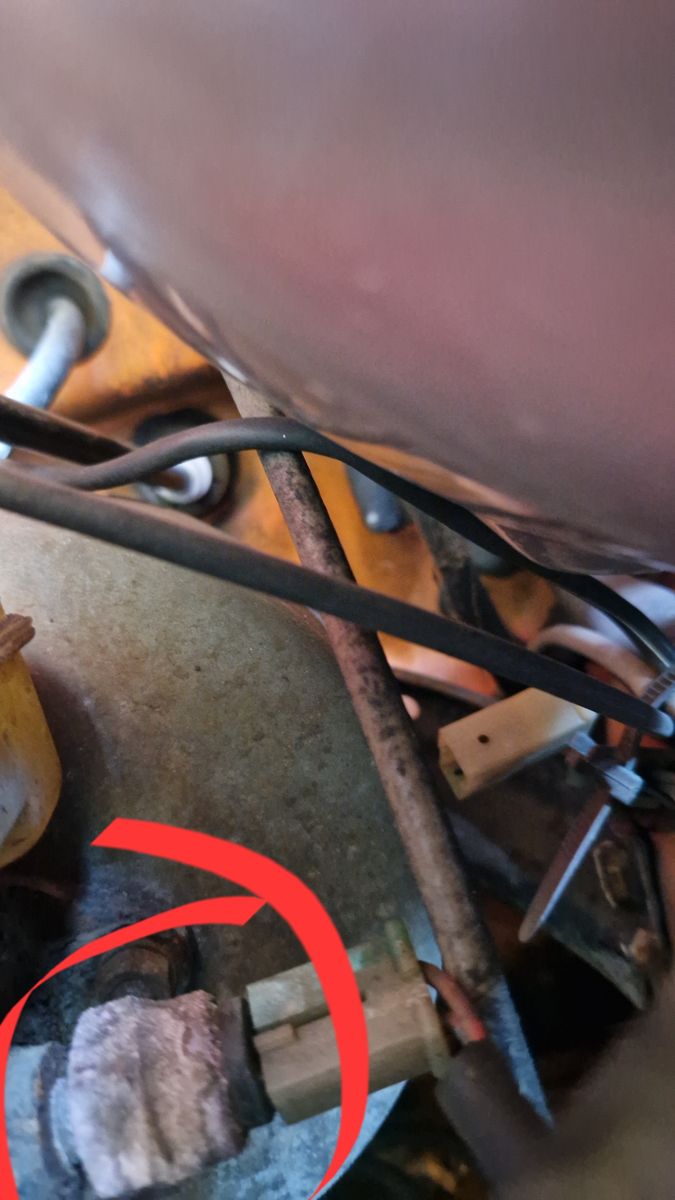

  • Wäre das quasi der Kollege auf dem Bild? Sitzt zwischen Kühlwasserbehälter und Bremsflüssigkeitsbehälter bzw. am HBZ.
    Habe allerdings nur einen gefunden auf die Schnelle...
    Und nochmal, wieder 'ne Frage: Kann ich den so tauschen oder steht da die Bremsflüssigkeit an? Wie ermittelt der Schalter den Druck?
  • Wenn du den Schalter ausbaust kommt auch Bremsflüssigkeit aber wenn du sehr zügig arbeitest, alt raus - neu rein, braucht nicht neu entlüftet werden sondern vlt. etwas Flüssigkeit wieder auffüllen.
    so sieht es von unten aus da kann man die beiden Schalter gut sehen. Das ist ein Bild von meinem GTI also die Bremsleitungen nicht beachten :thumbup: :)

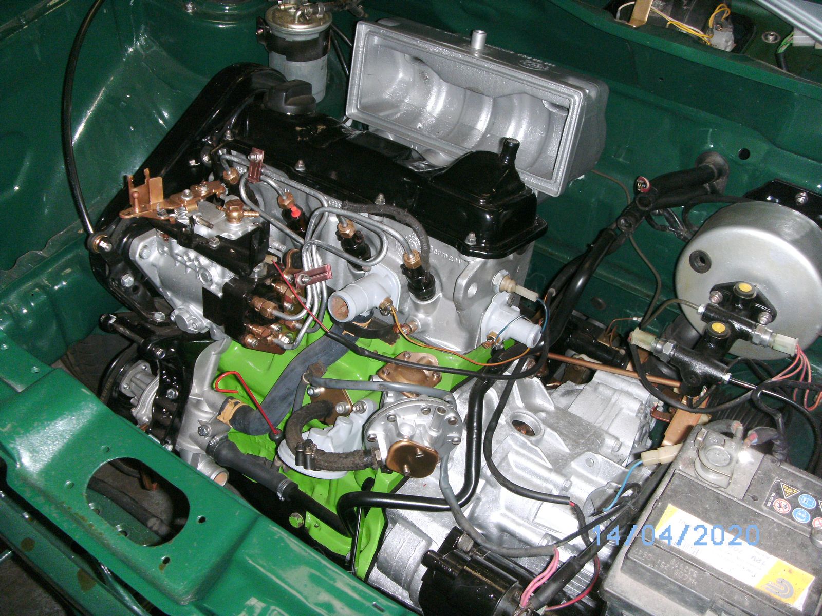

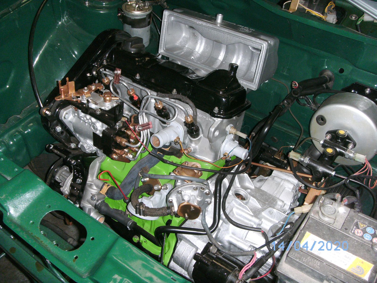

  • Hatte ich auch vor langer Zeit auch bei mir bemerkt am Cabrio. Ich hatte dann den Bremslichtschalter am Pedalblock nachgerüstet. Mit dickem Adapter für die von Audi mit Gewinde.
    Mittlerweile gibt es aber auch einfache und nicht so teure Umbausets:
    https://www.kleinanzeigen.de/s-anzeige/set-bremslichtschalter-halter-und-stecker-vw-golf-1-g60-1-8-t/1562638339-223-2488
    Grüße, Jens

    Ich habe am HBZ nur einen Geber für das Bremslicht verbaut, der Kabelbaum hat aber 2 Stecker. Also einfach ein Kabel vom Pedalblock Richtung HBZ und dort den 2. Stecker genutzt. Man könnte auch den 1. Stecker nutzen oder an der ZE oder Hauptkabelbaum umpinnen. Aber so war es am bequemsten :) . Der 2. Stecker war etwas versteckt.

    Den fetten Adapter ignorieren, ist für den Audi-Schalter. So kann ich den Licht-Zeitpunkt einstellen ^^ . Das feine Blech aus der Anzeige für die Serienteile finde ich echt gut, war vor 8 Jahren aber nicht bekannt.)
