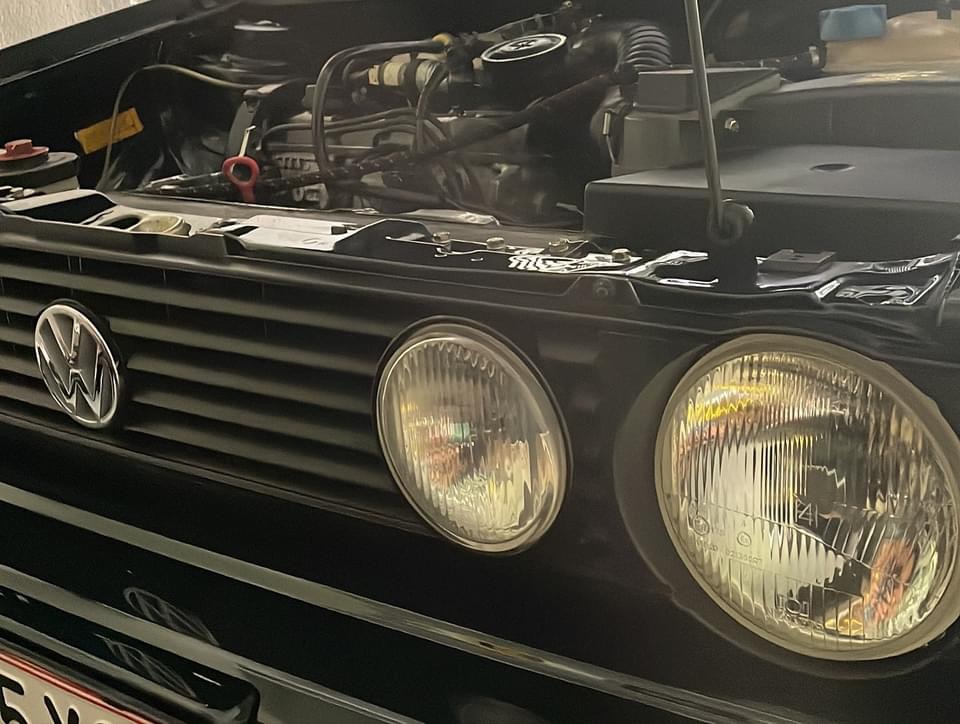

  • Hallo zusammen,
    ich bin aktuell auf der Suche nach Klarglasscheinwerfern OHNE FADENKREUZ.
    Im Netz bin ich auf diese gestoßen:
    Link Klarglasscheinwerfer
    Hat damit jemand Erfahrung. Sind diese auch für die Umrüstung auf H4 LED-Leuchtmittel geeignet?
    Vielen Dank für Euer Feedback.

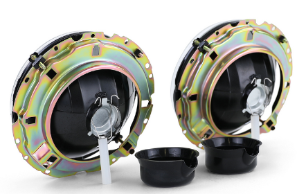

  • Scheinwerfer Klarglas
    passend für Golf I, Golf I Cabrio, Caddy I, Käfer (ab Bj. 74), Bus T2 und Bus T3  2-teiliges Set mit ECE-/EG-Genehmigung / keine…
    www.werk34.de
    Gibt es sonst auch hier.
    Für die LED Umrüstung sind nur Originalscheinwerfer geeignet.
    LG Acki
  • Bitte beachten das bei Fahrzeugen ab EZ 01.01.1990 in der Regel (es gibt einige wenige Ausnahmen) eine LWR vorgeschrieben ist und diese Klarglasscheinwerfer meist nicht für die Aufnahme von LWR-Motoren ausgelegt sind.
    Somit wird die nächste HU automatisch zum Glücksspiel und die ABE ist nebenbei auch noch automatisch erloschen.
    Das führt bei Unfällen mit einem erheblichen Schadensumfang stets zur Freude der Versicherungen weil deren Sachverständige ganz schnell spitz bekommt das sie nicht zahlen müssen. Die Gutachter begutachten beschlagnahmte Fahrzeuge stets mehr als nur gründlich.
    Oft genug durfte ich diese Scheinwerfer wieder rückrüsten weil Unwissenheit stets zur Plakettenverweigerung führte.
    Dies hier ist für mich nichts weiter als eine Irreführung des Kunden:
    Man möge mir sagen wo ich die Motoren für die manuelle LWR einbauen darf: :shrug:
    Irgendwie kann ich die Motorenaufnahme gar nicht erkennen :eye:
    So muß das: *KLICK* - dann klappts auch mit der Plakette

  • Nunja, der Verkäufer schreibt ja "... für manuelle...".
    Mit manueller LWR ist dann sicher dieses Objekt gemeint. ^^
