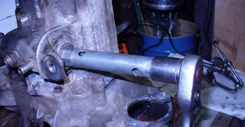

nur nochmal kurz zur Gewissheit:
Kommt man an diese Kugelschraube und die dazugehörige Stange relativ einfach und mit normalen Mitteln ran?
Oder muss man dafür das halbe Getriebe zerlegen?
Ich selbst habe diese Übung noch nicht bei eingebautem Getriebe gemacht
Ich behaupte aber da die Kugel-Arretierungs-Schraube oben drauf sitzt zumindest das kein Problem sein sollte
Von vorne geht die Riesen-Schraube los wo sich die Schaltwelle hinter befindet
Ich behaupte auch das man DA drankommen kann - der 27er Inbus muß da nur irgendwie hinkommen
Ob man das nachher wieder problemos eingeführt bekommt - da habe ich keine Erfahrungswerte - ich meine aber doch
