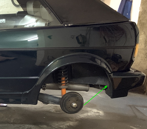

    Ich sehe zu erst 2 Stellen an:
    Frontblech um das Schloss. Rost : Umdrehen. Ok
    2. Linke Aufnahme Längsträger hinten kurz vor Heckblech. Rost haben da alle, wenn mehr als Flugrost Umdrehen
    Dann erst Spalte Frontträger wegen Unfall Scheibenrahmen etc
    Die Fotos sind fein aber leider absolut nicht helfend
    Lg
    Benno

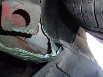

    Diese Stelle meine ich hinten:
    hier schon gestrahlt und immer rostig, auch bei reinem Sommerbetrieb. Aber bitte nur Flugrost!

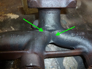

    Der unrunde Motorlauf kann viele Ursachen haben. Poröse Unterdruckschläuche, Leckagen im Ansaugsystem, Microriss im Abgaskrümmer usw.
