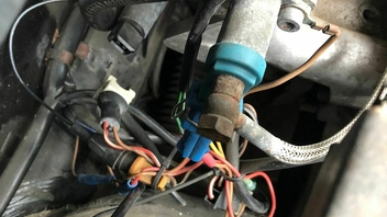

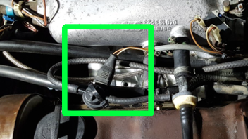

Außerdem hat das Auto so einen etwas seltsam wirkenden Schlauch/Kabelverhau, der entweder nachträglich eingebaut wurde oder in diesem späten Baujahr zur Serie gehörte.
Es ist kein klassischer Kaltlaufregler, sowas kenne ich, es könnte aber schon so etwas in der Richtung sein.
Im Standgas läuft er auch nicht schön und sägt, wenn ich einen kleinen Unterdruckschlauch am Saugrohr abziehe (so ein 3mm Schläuchlein) läuft er eigentlich im Stand sehr schön, obwohl er da Falschluft zieht.
Der Motor läuft im Standgas auch besser, wenn man den Mikroschalter (vermutlich Vollastschalter), der oben auf dem Drosselklappenteil sitzt, drückt.
Bitte ein Foto machen.
Nächster Schritt ist die Regelkreisprüfung, falls das hinhaut können wir uns den üblichen Verdächtigen widmen.
Im Anhang der Kabelhaufen, der so komisch gebastelt aussieht.
Ich finde auch seltsam, daß der Zusatzluftschieber da gar nicht mehr angesteckt ist. Ich habe ihn jedenfalls nicht abgesteckt, aber der weiße Stecker würde da draufpassen.
Ohne Bestromung des ZLS kann der Leerlauf nicht hinhauen. Das muss unbedingt geändert werden. Normalerweise ist da ein schwarzer Stecker drauf(Kabelfarbe ro/ws + br). Der weiße Stecker ist für die Lambdasondenheizung(Kabel ro/ws + br/ws) der Japan Modelle und hier bei uns ohne Funktion. Warum die blauen Kabelschuhe eingesetzt wurden ist auch fraglich. Außerdem sieht es fast so aus als ob in den Stecker des Kaltstartventils gar keine Kabel reingehen? Kann aber auch täuschen. Den Stecker für die Messung des Tastverhältnis kann ich gar nicht sehen. Weg sein kann eigentlich nichts, evtl. nur abgeschnitten.
Ich würde das ganze erstmal entwirren, also Kabelbinder abmachen und dann den Kabelstrang wieder so herstellen wie es original vorgesehen war. Dann mit Lötzinn und Schrumpfschlauch. Die Quetschverbinder würde ich pauschal entfernen, sind nur zusätzliche Fehlerquellen.
ja, ein schwarzer Stecker ist auch in dem Verhau drin, der wird auf dem Bild vom Kaltstartventil verdeckt.
Ich hätte auch an den schwarzen Stecker gedacht, aber ich war mir nicht sicher, ob durch diese Verdrahtung da irgendwas nachträglich oder in einer Ländervariante eingebaut worden war.
Ich weiß auch nicht, ob da jetzt jemals ein Stecker drauf war, auf dem Zusatzluftschie ber oder ob der den diesmal bei der AU versehentlich oder absichtlich runtergemacht hat.
Aber wenn einer drauf war, dann der weiße Stecker, der schwarze reicht nicht bis hin, dadurch daß er so vertüdelt ist.
Also, morgen entwirren, schwarzen Stecker auf den Zusatzluftschieber und dann die Sondenwerte nochmal messen.

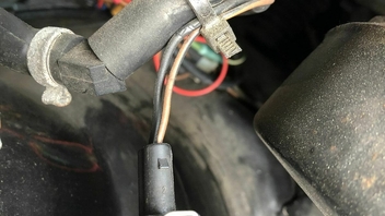

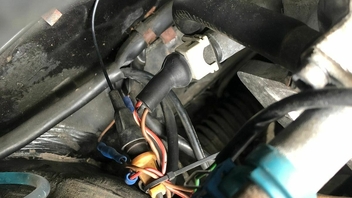

Also, ich hab den Drahtverhau aufgemacht.
Gute Güte, da wäre es noch schöner gewesen, wenn ein Marder am Werk gewesen wäre.
Ich hoffe, Ihr könnt mir da noch ein wenig helfen.
Bisherige Bestandsaufnahme.
Am Ventil für die Anreicherung (das so prominent links oben hockt) war ein Stecker angeschlossen, der ein grünes und ein grünweißes Kabel hat. Das ist der erste Überraschungsstecker von BMW.
Der Stecker mit den Kabeln braunweiß und schwarz war lose daneben mit einem Kabelbinder am Schlauch festgemacht.
Der Stecker für den Zusatzluftschieber ist tatsächlich weiß, die Kabelfarben sind rotweiß und braun, das sind auch die originalen Kabelfarben, also kein Farbwechsel in den Kabeln.
Und dann habe ich noch zwei Überraschungsstecker übrig.
Der erste ist ein Stecker wie für den Zusatzluftschieber, also so ein schwarzer Bosch-Stecker.
Das ist der Stecker, der auf Anreicherungsventil drauf war.
Der Stecker stammt aus einem BMW (steht drauf) und der wechselt die Kabelfarben mehrfach.
Das originale Kabel kommt aus der Feuerwand und hat die Farben braun/weiß und braun.
So wären die original Farben. Und dann wechseln diese Farben durch zwei eingeflickte Stücke in verschiedenen Farben durch, das ist aber unwichtig. Der ganze Stecker gehört da nicht rein.
Nun hätte ich erstmal diese zwei Fragen:
Wohin hätten die originalen Kabel gehen sollen, die die Farbe braun/weiß und braun haben. Diese Kabel kommen aus der Feuerwand und sind in einem Schlauch. An diese wurde der Überraschungsstecker angebracht.

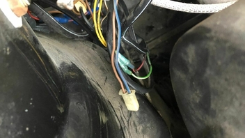

Der zweite Überraschungsstecker ist ein kleiner weißer Stecker mit den Kabelfarben blau/weiß und braun, der dürfte aber mit der Abgasgeschichte nichts zu tun haben.
Weiß jemand, wohin der gehört?
Jürgen
Moinsen Jürgen, das Wort "Verhau" gibts tatsächlich, habe ich noch nie zuvor gehört
Zu deinen Fragen:
Das sind die Kabel für den Unterdruckschalter für die Kaltlaufanreicherung. Er hier:
Oh doch, ist der Stecker für die Prüfung des Tastverhältnis. Da schließt VW den Tester an bzw. dort kannst du die Spannung mit dem Multimeter messen und sehen ob der Regelkreis reagiert.
