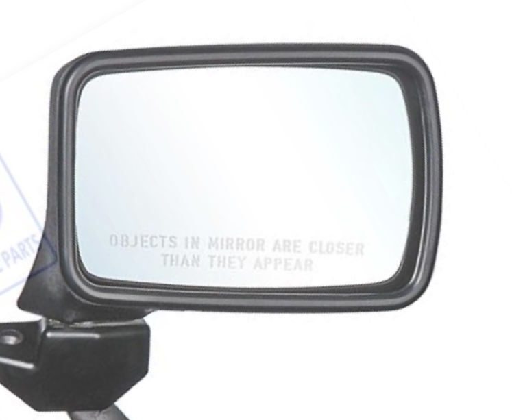

  • Achtung: Für Deutsche Fahrzeuge vom TÜV nicht zugelassen.
    Was das wohl soll? Falls der TÜVer kein Englisch kann?
    Den Spruch auf dem rechten Aussenspiegel haben alle US-Cabrios. Daran hat sich in den letzten Jahren kein TÜV-Prüfer gestört!
  • Ihn hat das auch nicht gestört:
    Den Warn-Aufdruck muß man wirklich mögen
    Man kann auch ein Spiegelglas drüberkleben - geht alles...
  • Das Glas lässt sich doch einfach vom vorhandenen defekten Spiegel nehmen, wo ist das Problem?
    Was spricht denn gegen den Warnhinweis? Ich finde den „cool“!
  • Den Warnhinweis gibt es genauso immer noch in Neufahrzeugen für den US Markt.
    Die US Amerikaner brauchen für alles mögliche nen extra Warnhinweis. ^^
    wenn der Hersteller es nicht aufdruckt haben die Amerikaner wieder was zu verklagen, wenn sie z.B. ein Spurwechsel gemacht haben und einen Unfall dabei bauen. Daher sichern sich die Autohersteller damit ab. Ist schon ein verrücktes Land 😅

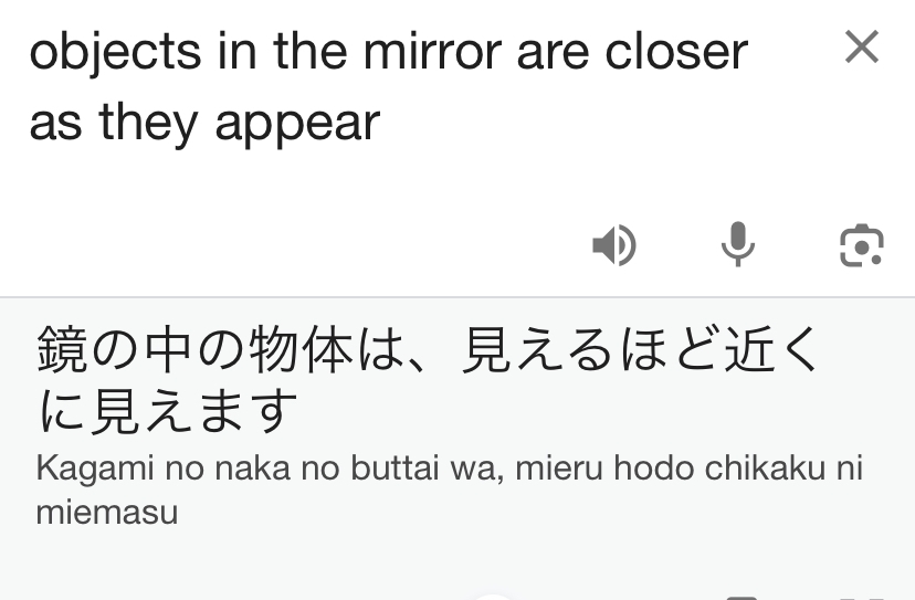

    Die Hoffnung stirbt zuletzt. Leider gibt es den Warnhinweis nicht auf japanisch, das wäre so schön authentisch.

    Die Cabrios, die nach Japan exportiert wurden haben alle keinen entsprechenen Warnhinweis auf dem Beifahrerspiegel! Überraschenderweise waren alle, die ich bisher gesehen habe, Linkslenker - und das für einen Staat mit Linksverkehr.

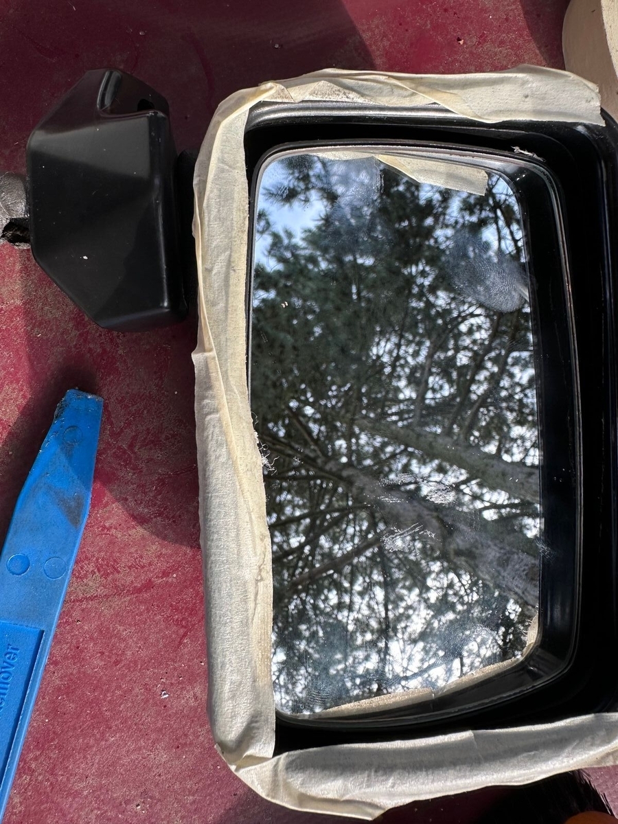

  • Fantastisch, jetzt passt der nagelneue Originalspiegel nicht. Der Fuß ist flacher. Beide gleiche Teilenummer, beide produziert 4/91.
    Ich wollte die alte Dichtung unten auf den Sockel schieben, passte aber nicht. Somit fehlt jetzt die Dichtung. Mal schnell wieder zusammenbauen is nicht.
    Woher bekomme ich jetzt eine Dichtung? Da ist keine Teilenummer drauf. Ob das auffällt oder schräg aussieht, wenn der rechte Spiegel etwas tiefer sitzt?
    Mein alter Spiegel muss hinterm Spiegelglas defekt sein, unten sind alle 3 Züge i.O. Links rechts funktioniert einwandfrei.
