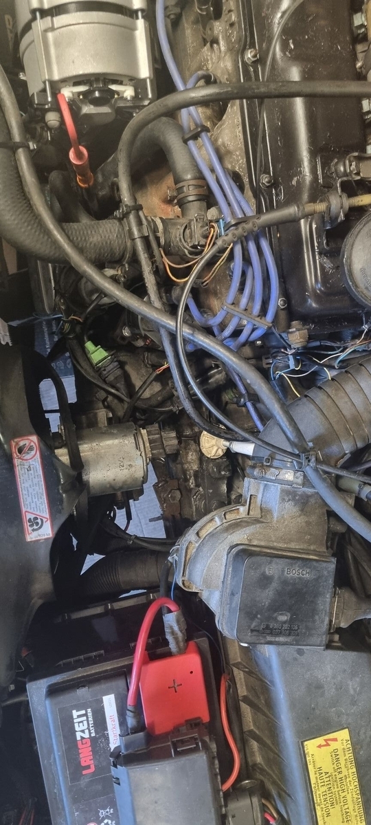

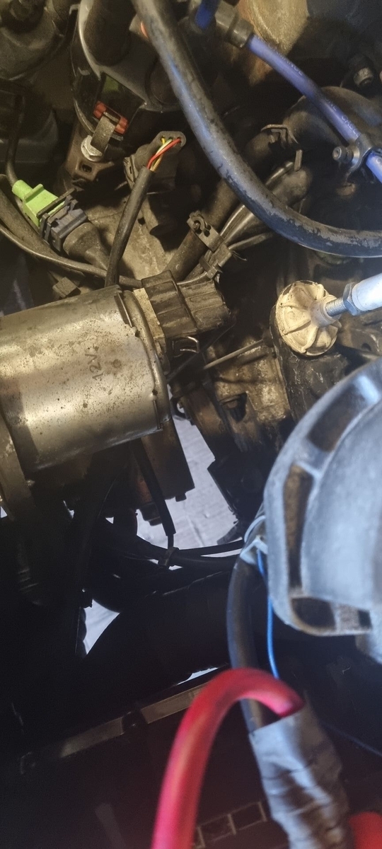

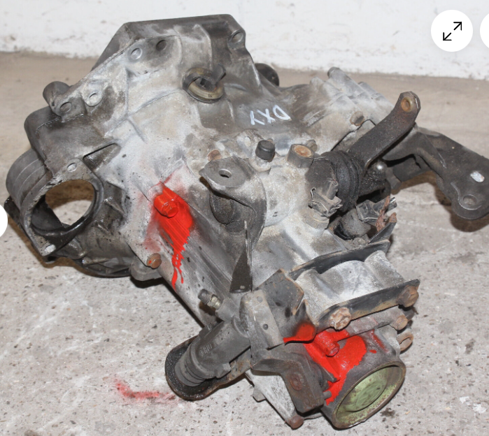

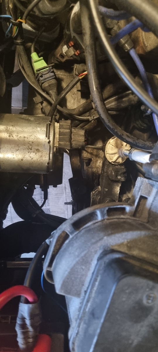

habe ich beim Suchen in den Weiten des www auch ein 020-Getriebe mit hydraulischer Betätigung gefunden. Das bedeutet auch, dass das damit auch für die Fahrer eines 2H/JH/... ein Umbau auf hydraulische Kupplung möglich ist.
Ich selbst habe meinen 16V mit 02a Getriebe wegen Knieproblemen auf hydraulische Kupplung umgebaut und bin restlos begeistert. Die Kupplung geht leichter als in unseren Golf 7 (!)
Fehlt nur noch jemand der den Umbau als erstes durchzieht, oder gibt es solch einen Umbau vielleicht sogar schon?
Hier der Link zu dem Bild mit dem Getriebe mit hydraulischem Nehmerzylinder:
VW Polo Variant 6K 1.7 1.9 SDI Getriebe Schaltgetriebe 5 Gang DXY 202tkm | eBay
