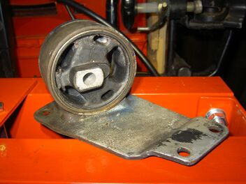

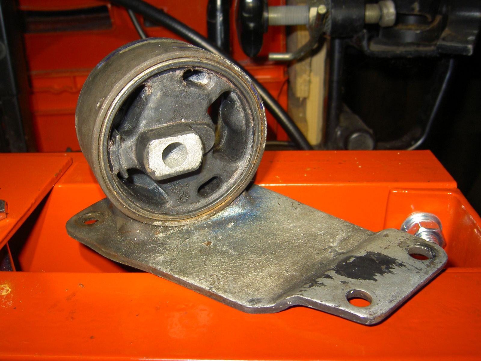

    Vorher: ausgenudeltes Lager welches schon dafür sorgte das sich die Zahnriemenabdeckung verbog:

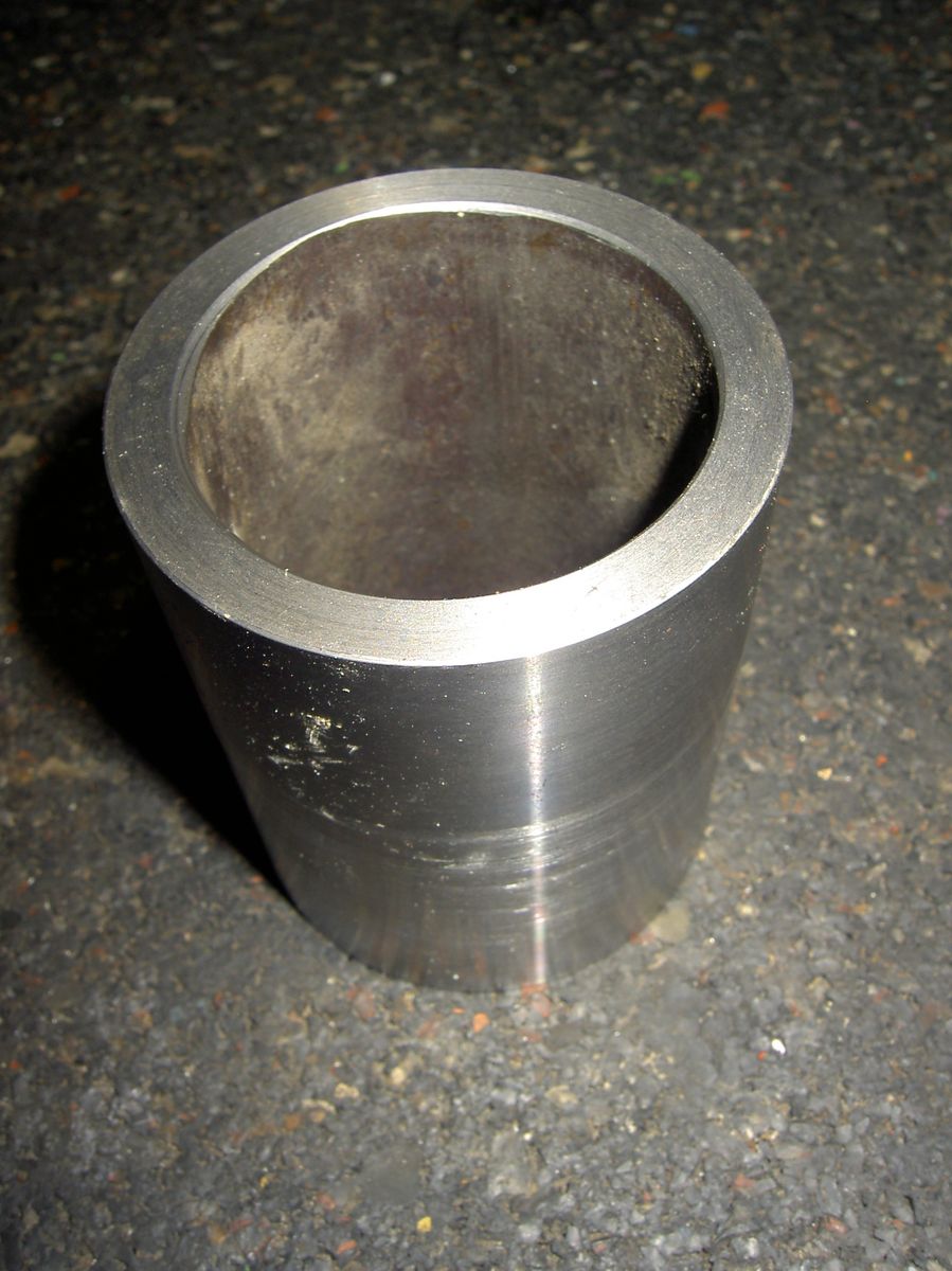

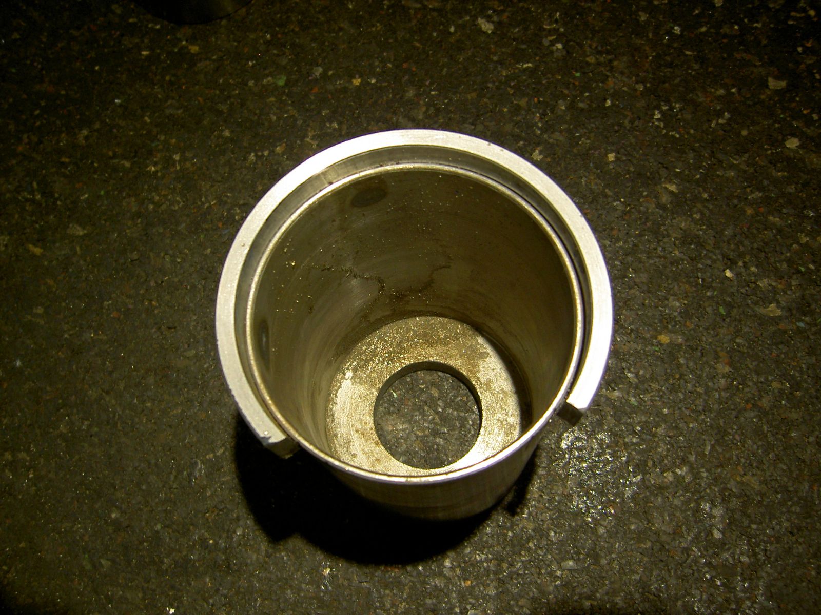

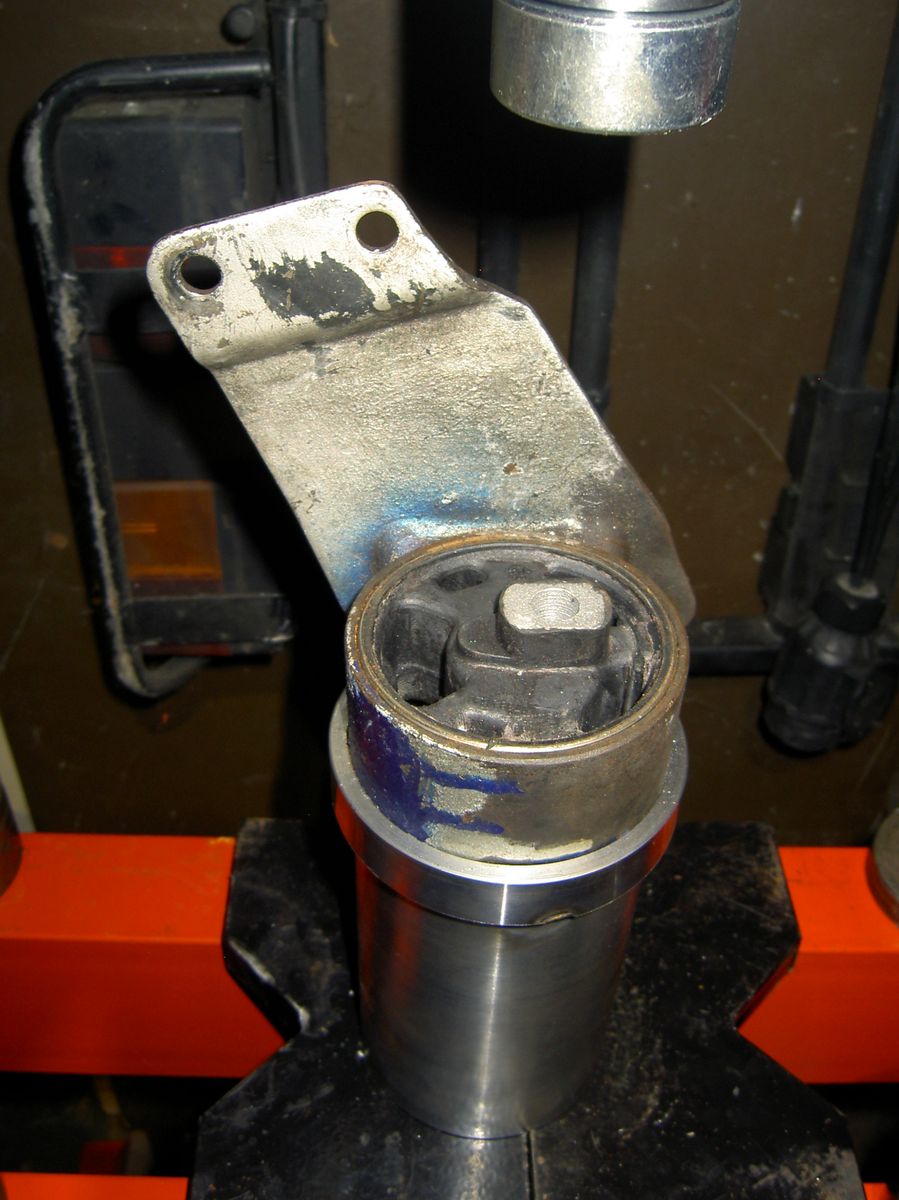

    Eine exakt passende Druckhülse:

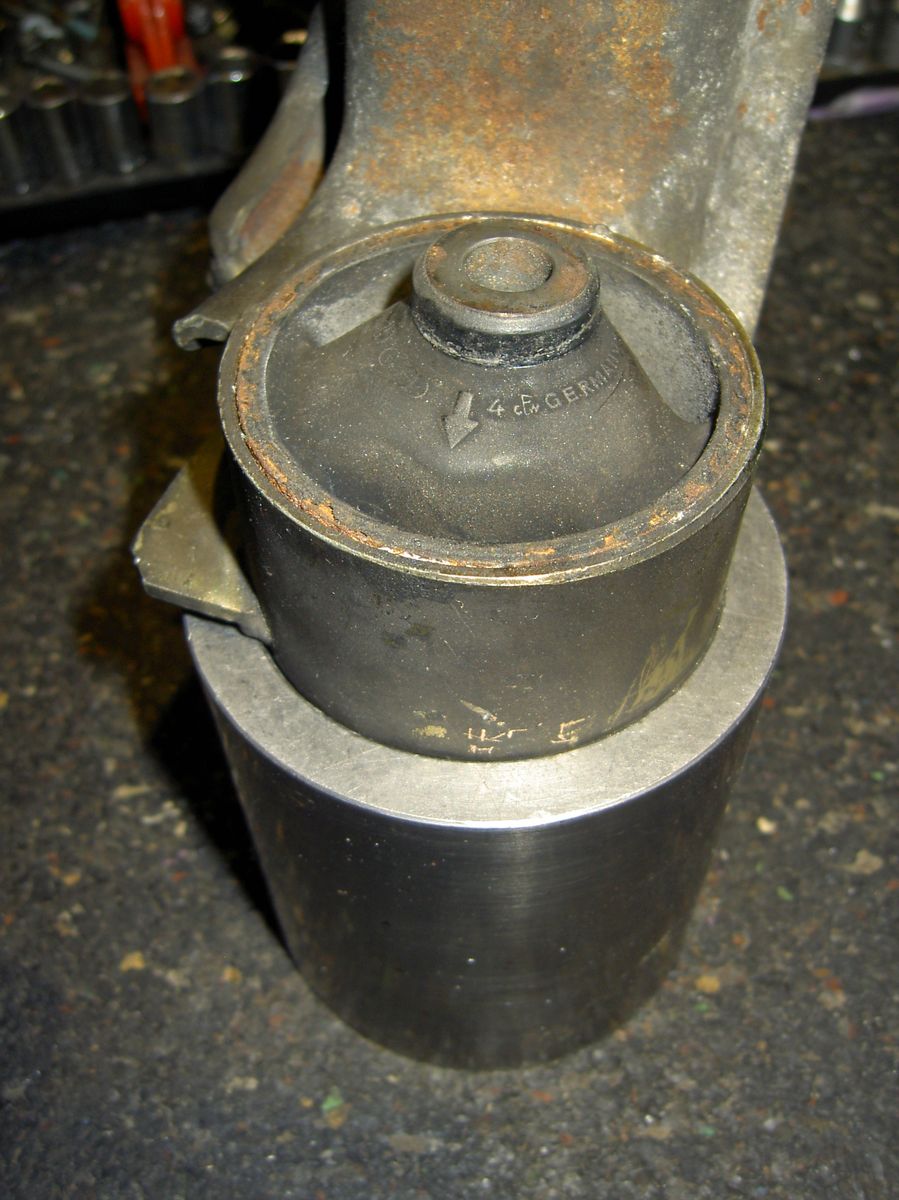

    Da wird es reinfallen:

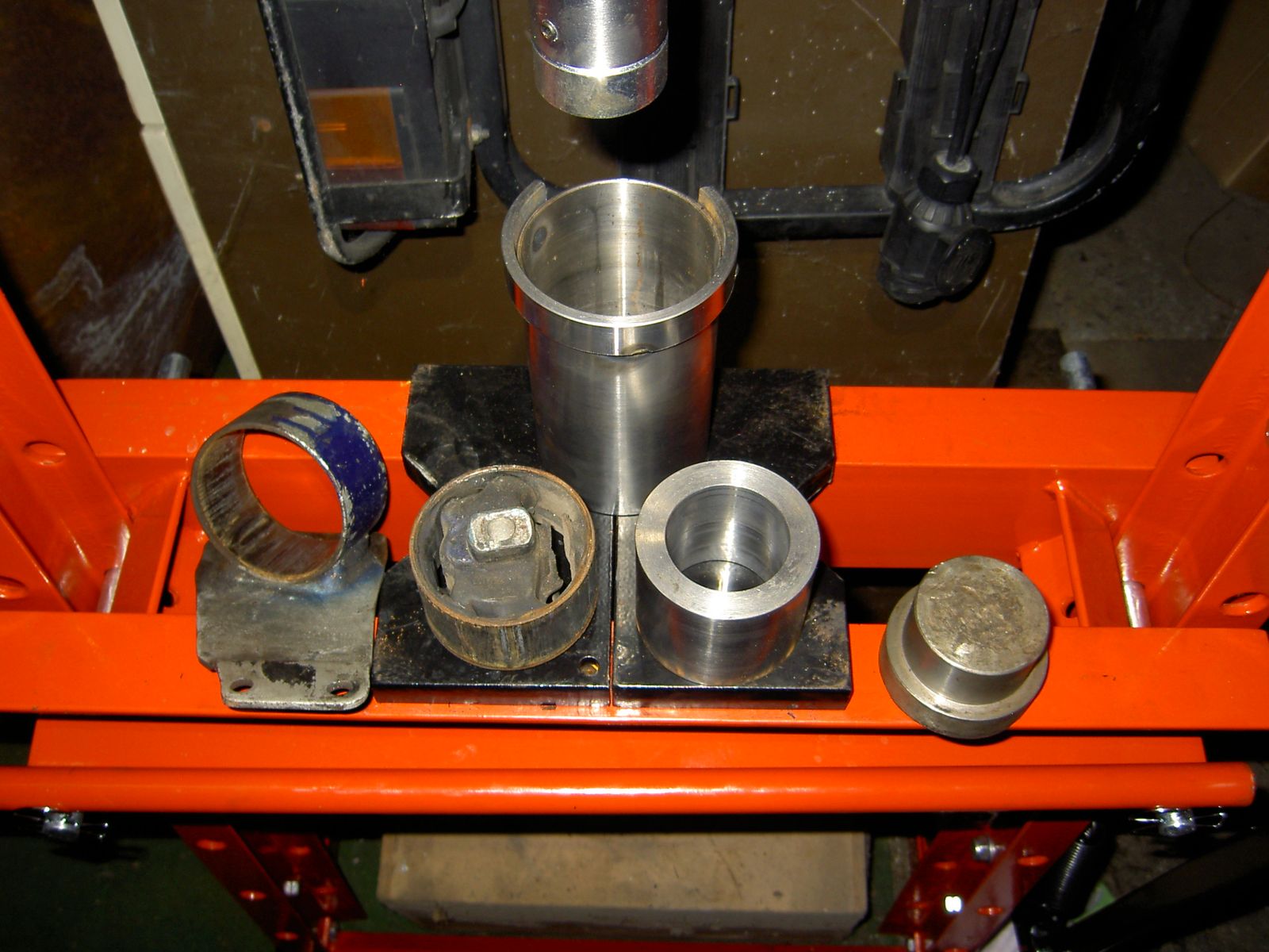

    Plumpsbehälter von unten:
    Lager eingesetzt:

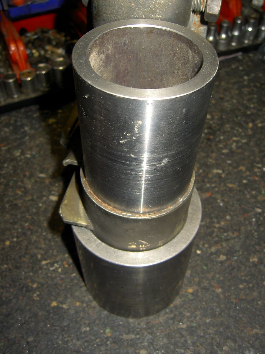

    Druckstück drauf:
    Eingespannt:

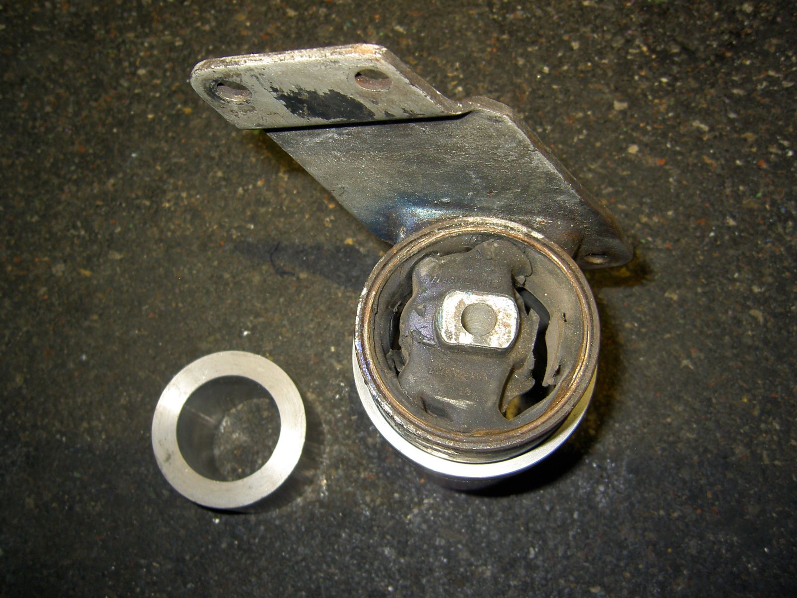

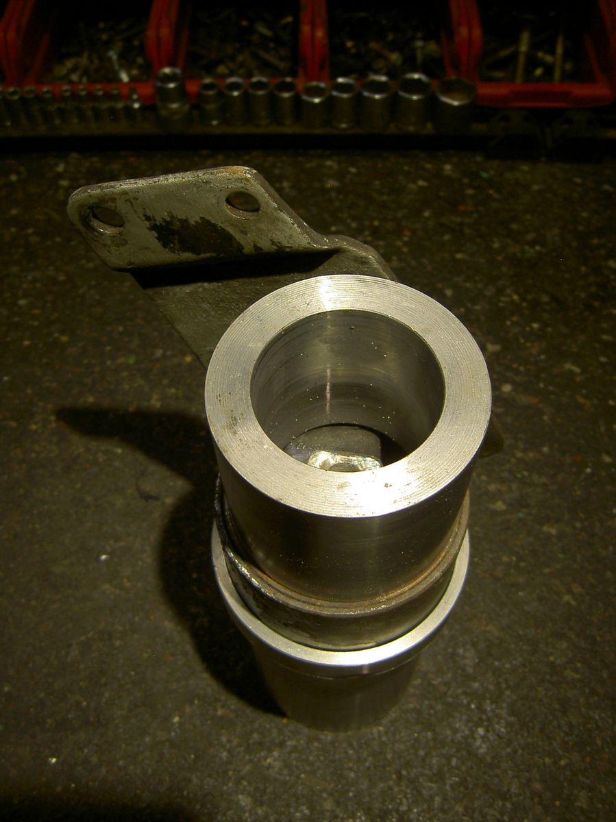

    Und gib ihm - ein paar mal trampeln - plöpp - da isses draußen:
    Gleich das neue Lager hinterhergedrückt:
    Et voilá: Alles neu macht der August
    Nach knapp 5 Minuten war das Ding ersetzt :op10:

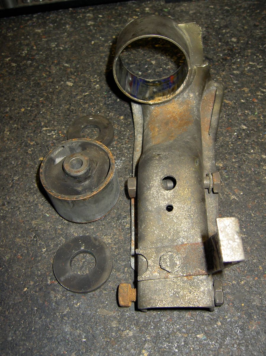

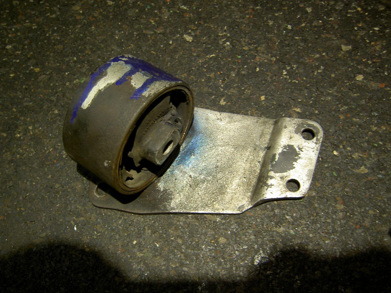

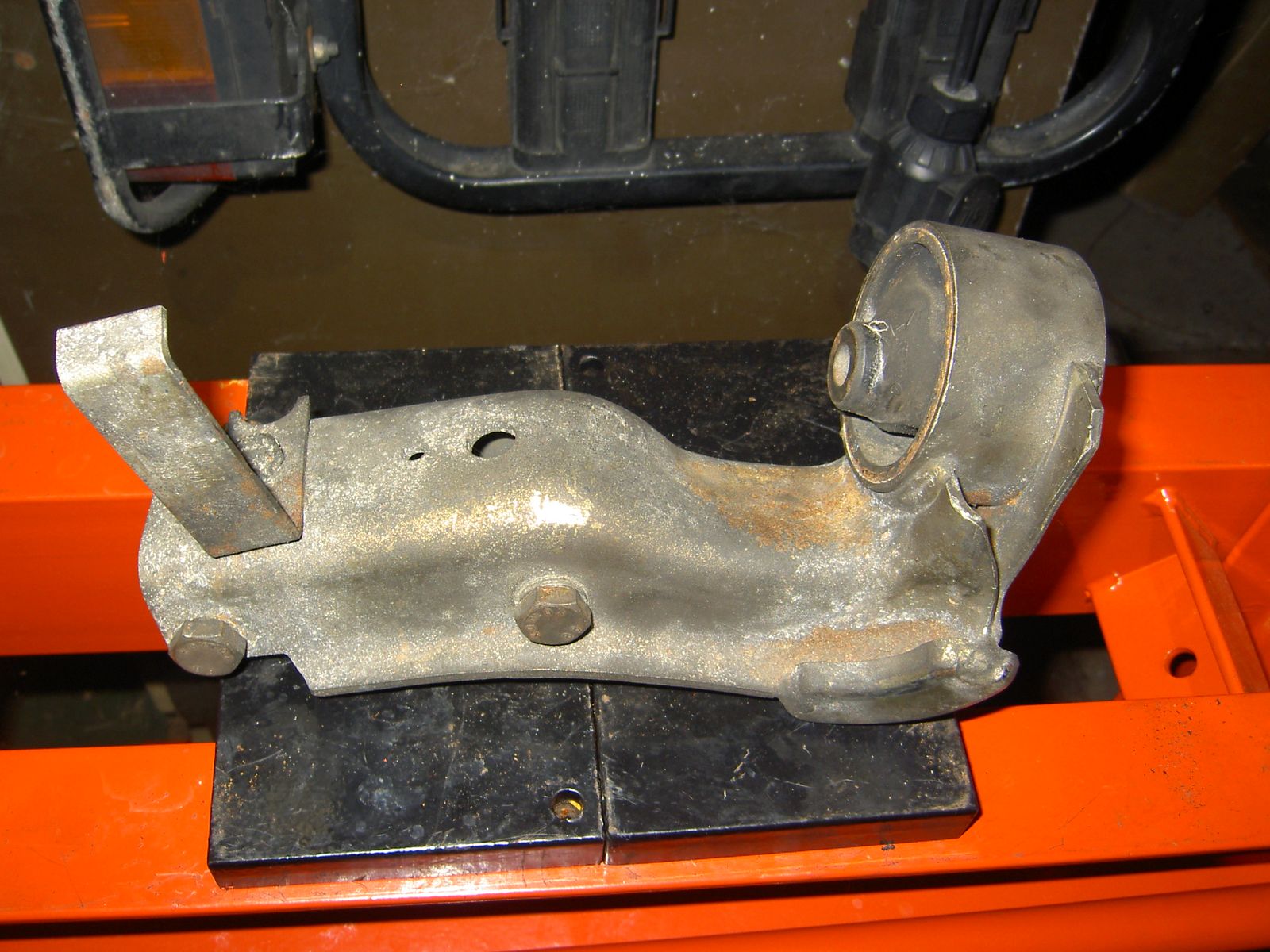

    Hier mein nächstes Objekt des Anstoßes: Das Getriebelager - oder auch linkes Motorlager genannt - wie auch immer:
    Das Prinzip wird genau so sein - Bilder werden folgen - ich denke ich kriege das diese Woche noch hin

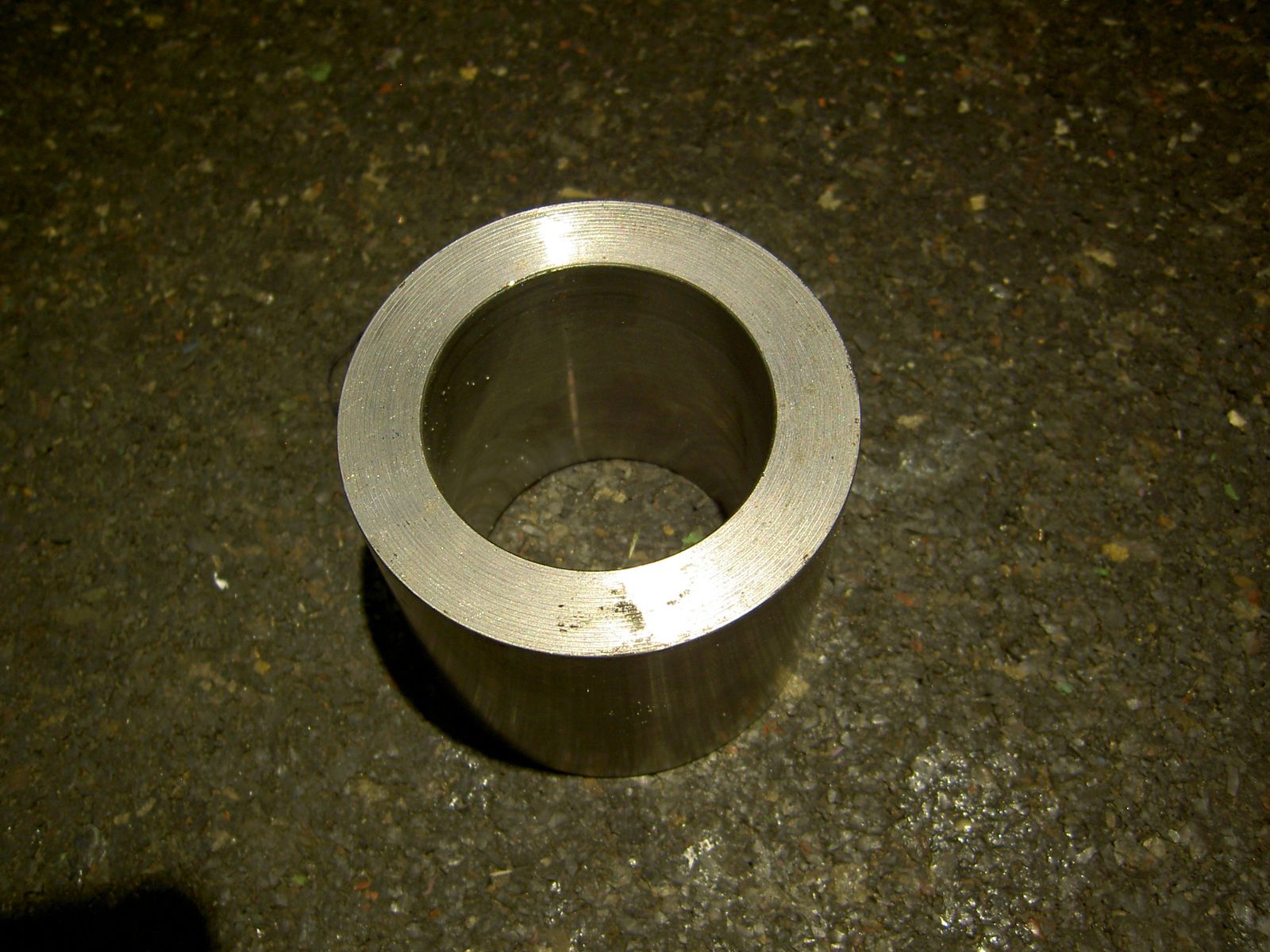

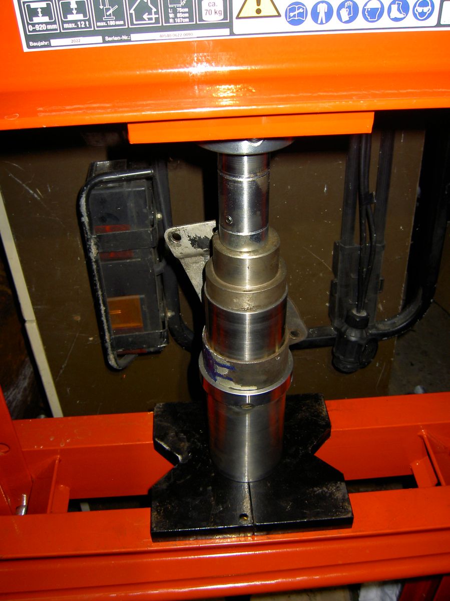

  • Heute habe ich aus Mitleid meinen Zerspanungsdrehmechaniker des Vertrauens mal wieder von seiner Langeweile befreit :saint:

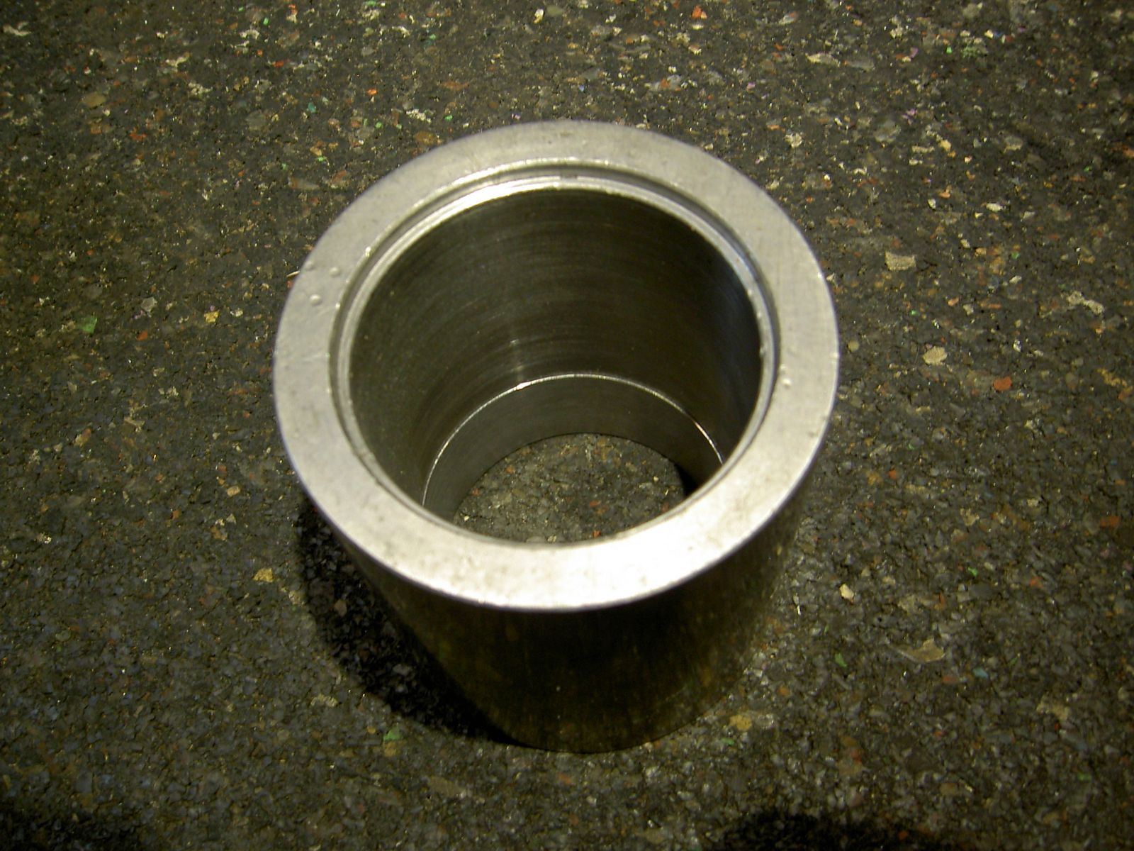

    Der Durchfalltopf wo das Lager nachher reinfällt:
    Einen draufgesetzt:

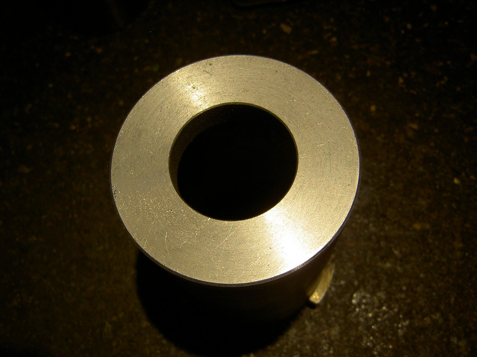

    Das Druckstück:

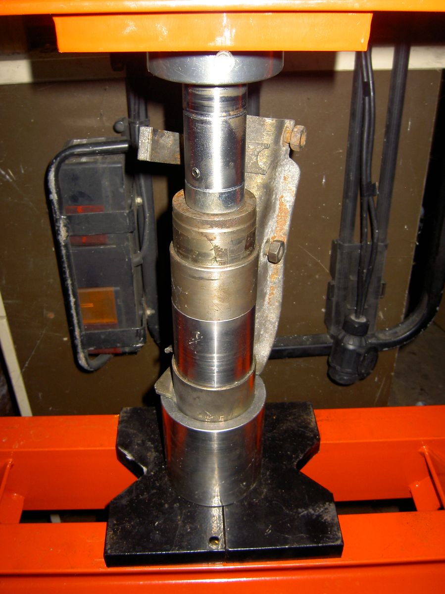

    So sollte das funktionieren:
    Ich war gespannt und die Presse auch - aber wie !
    Trampel trampel - der Druck stieg - bei knapp 10 Tonnen trat ich langsam aber sicher respektvoll beiseite und sah zu das keine Knochen in der Nähe waren die ich mir durch Metall-Trümmerflug brechen könnte :weg:
    Ich dachte: einfach mal abwarten.
    Nach 20 Sekunden machte es laut "DENG" und der erste Millimeter war geschafft. Der erste ist der schwerste.
    Der Rest war ein Kinderspiel - ein paar mal trampeln so bei etwa 4 Tonnen und raus war das Lager:
    Ich habe noch kein neues Lager da sonst hätte ich es mal eben reingedrückt :)
    So bald mein Zerdrehungsmensch wieder passende Meterware vorrätig hat macht er sich wieder ans Werk (für Euch)
    Danke für die Aufmerksamkeit :wink:
  • Mich würde es nicht wundern, wenn es am Anfang etwas schwerer geht. Das erkläre ixh mir so, dass möglicherweise etwas Korrosion dafür sorgt, dass es nich von Anfang an flutscht.
    Ggf. hilft da auch Einsprühen mit WD40.
