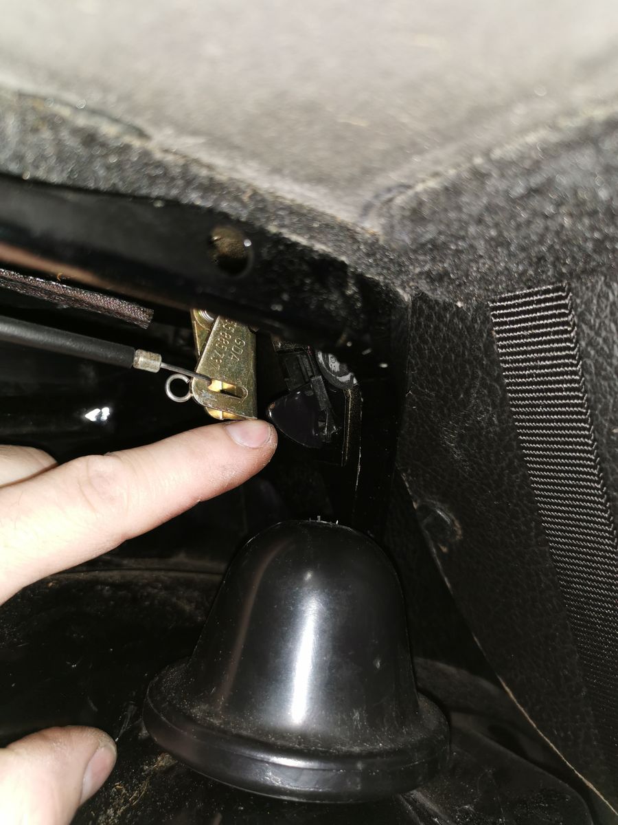

Ich danke Euch allen! Man kann mit einem etwas laengerem Schraubendreher die Verriegelung von der Seite her zurueckdruecken und dann mit der Schlaufe die Rueckbank umklappen. Sieht man schon wenn man das Bild oben im Kopf hat.
Klappe oeffnet auch wieder normal nachdem ich sie von innen aufgemacht hatte, keine Ahnung was da geklemmt hat.
