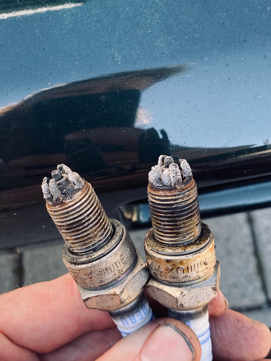

  • So, ich hatte heute endlich mal etwas Zeit um mich und geliebte Auto zu kümmern: 2 neue Keilriemen, benzinfilter und Zündkerzen wurden verbaut.

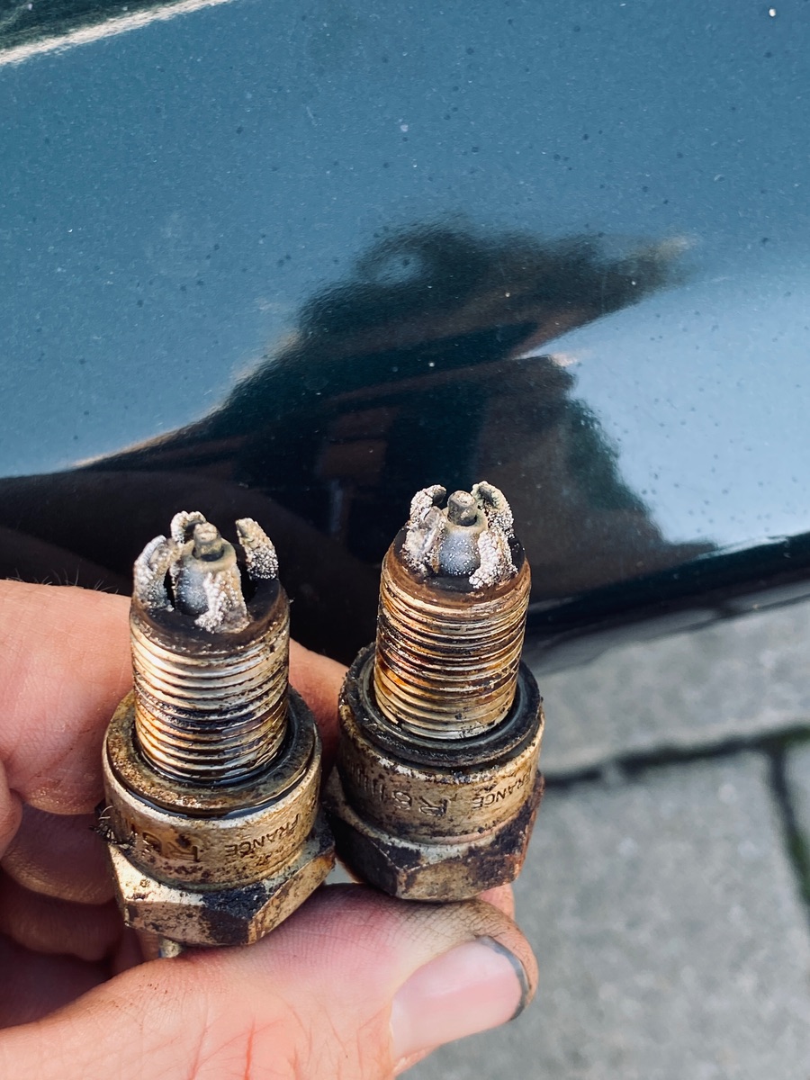

    Die alte. Kerzen sahen auch nicht mehr sehr gut aus. Siehe Fotos.
    Ich war auch überrascht wie schwer die raus zu schrauben gingen. Hatte schon sorge das Gewinde kaputt zu machen. Oder soll man die nicht rausmachen, wenn der Motor noch etwas warm ist?

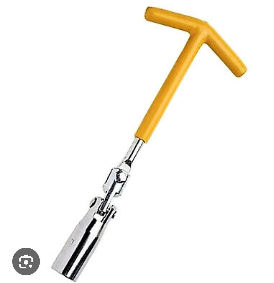

    Eingeschraubt habe ich sie mit so einem T-förmigen Zündkerzenschlüssel. Einfach reingedreht bis es spürbar fest wurde.
    Aber in den noch etwas warmen Motor, nicht heiß… hoffe das war kein schwerer Fehler!?

  • Eingeschraubt habe ich sie mit so einem T-förmigen Zündkerzenschlüssel.
    Das war in Ordnung so. Dieser spezielle Schlüssel ist so konzipiert das du keinen riesigen Hebelarm hast und die Kerzen somit auch nicht über Gebühr anknallen kannst. :thumbup:

  • lieben Dank für eure Antworten!
    Alles sehr hilfreich.
    Mal noch ne Frage an die Experten hier zu dem Kerzenbild von meinem Motor.
    Kann man da was zu der Einstellung ablesen? oder sind die einfach zu überwuchert mit Rückständen, dass man da gar nichts sagen kann.
    Ich denke sie waren einfach sehr lange drin (alt).
    Bin für Tipps dankbar! :)
  • Also eigentlich sollten die rehbraun sein..... die da oben zeigen mir eher eine zu heiße/ magere Verbrennung oder völlig falschen Wärmewert der Kerzen.

  • Wenn das Cabrio nach dem Kerzenwechsel normal und gut läuft, dann wars das.
    Läuft er weiterhin unsauber, dann Zündung überprüfen und ggf. einstellen ( 8 Grad vor OT ), ALLE ( alten ) Unterdruckschläuche mal gegen neue ersetzen und den CO samt Leerlauf einstellen lassen.
    Hier geht man nahe an den Max -Wert auf 0,25 bis 0,28 Vol.% CO.
    Schau Dir die Zündkerzen nach 300km nochmal an...dann siehst weiter.
