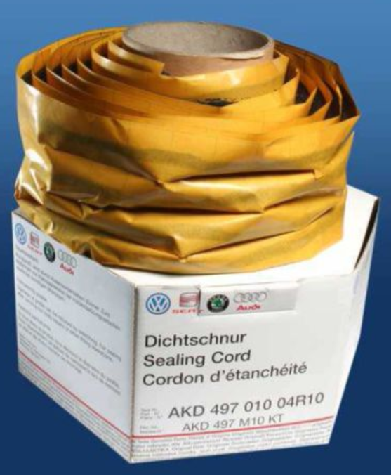

    Ich habe jetzt nach längeren Suchen endlich original Kunststoffleisten für den Regenablauf an der A-Säule gefunden. Jetzt stehe ich vor der Frage, mit was wird diese an der A-Säule befestigt /geklebt? Die alte ist mit irgendeiner schwarzen Masse befestigt gewesen die nach dem abziehen der kaputten Leiste immer noch flexibel war (keine Ahnung wir lange die Leiste schon da drauf war, vermutlich original).

  • Wir haben die Leisten mit Scheiben- Karosseriedichtmasse "abtupfbar" eingesetzt.
  • Original hat man sowas wie "Bärenscheisse" (ugs) genommen
    Bärenscheiße (die) - Bedeutung, Definition

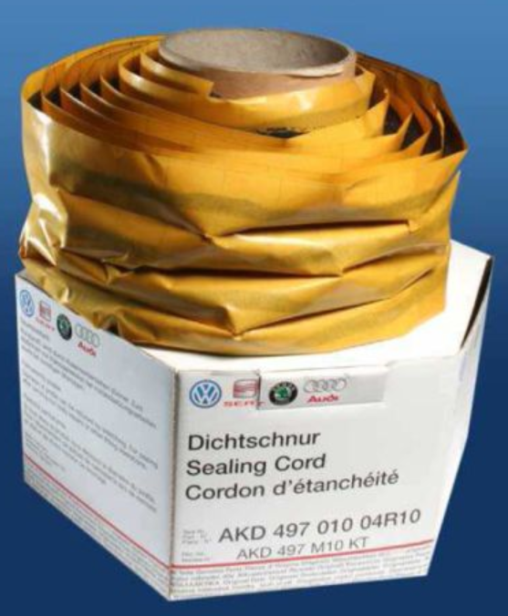

    In der Fachwerkstatt nehmen die Schrauber gerne sowas dafür:
    Butyl-Dichtschnur nennt man das auch
    Da kann man auch Kügelchen draus bauen und dem an der Nachbar-Bühne mal so richtig auf die Nerven gehen ;)
    Das Zeugs ist Klasse und härtet nie aus
  • Die Leisten waren ab Werk mit diesem flexiblen Kleber ausgerüstet und nur für die Einmalmontage gedacht. Früher kosteten die 8 Mark.... abziehen, wegwerfen, neu kaufen war damals normal
