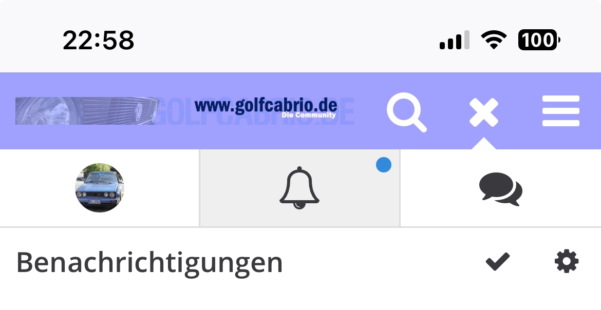

    Einfach auf das X klicken und dann auf die Sprechblasen, dann als Adressaten den jeweiligen Forumsnamen eingeben und die Mitteilung schreiben.
