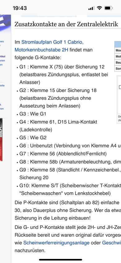

Gruß aus Österreich,
Frage 1:
Wo schließe ich die zwei weiss-
gelben Kabel an, für die GALA?
(sind miteinander verbunden)
Frage 2:
Kann keine Klemme 15 finden
(Zündungsplus) sollte lt. Stromlaufplan ein braun- rotes Kabel sein.
Welchen Querschnitt, bzw. wo kann ich abgreifen?
Danke im Voraus , für die Mithilfe...
