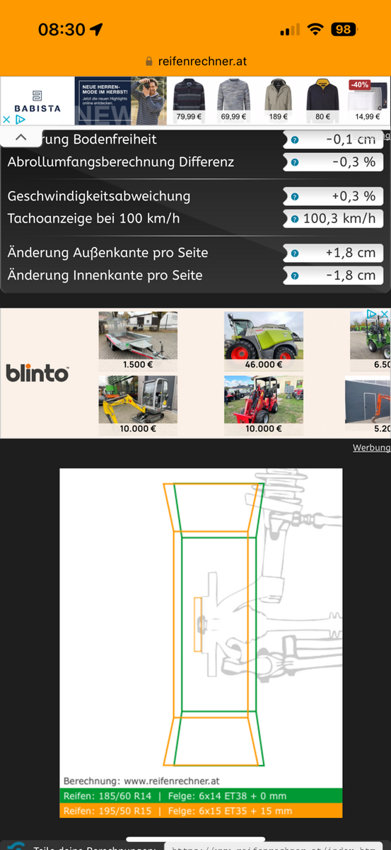

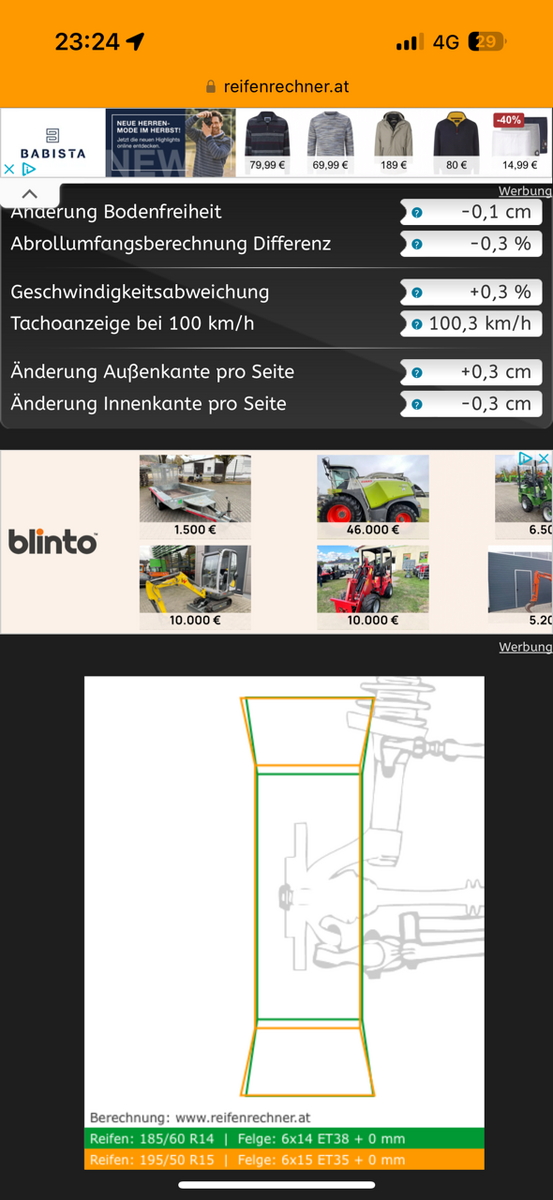

    du vergisst die bei deinem Vergleich mit den 185ern die Felgenbreite von 7 Zoll bei den ATS.
    selbst die ATS in ET28 schaut außen 3mm weiter raus als deine 185er mit RA375 + 20er Platten.
    Bei der ATS in ET20 sind es sogar 11mm mehr.
    Schau bitte hier mal den Rechner:
    REIFENRECHNER | ET Rechner | Abrollumfangrechner | Felgenrechner

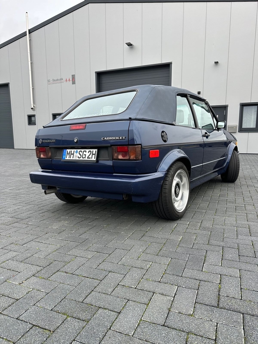

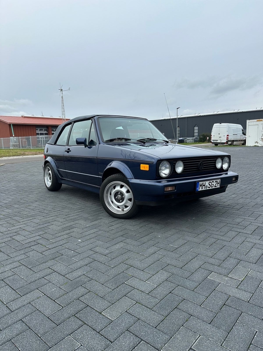

    Alle Kritiker hatten Recht, die Eintragung der Räder hat nicht geklappt. Sieht zwar gut aus, aber bei Beladung bzw. Vollbesetzung schleifen die Räder hinten (ET20) und vorne (ET28). Laut TÜV-Prüfer reicht es noch nicht mal, die Plastikkanten wegzuschneiden, sondern zumindest hinten muss auch noch gebördelt werden. Fahrwerk ist original mit leichtem Hängearsch. Ich bin ja einsichtig, bei starken Bodenwellen kann das tatsächlich gefährlich werden. Zumindest waren die TÜV-Leute nett und gekostet hats auch nichts.
    Schwierig ist halt, das das US-Cabrio eine Einzelabnahme hatte und nur die originalen Räder mit 185/60 R14 im Schein stehen. Da die Avus-Felgen ja ET38 haben, überlege ich jetzt, ATS-CUP in 6x14 mit ET33 zu besorgen, dafür gibts auch ein Gutachten für das Golf 1 Cabrio und 185/60 R14 zu fahren, Evtl. hinten dann mit 10 mm Spurplatten. Ich denke mal, das sollte passen.
    Würde mich ja mal interessieren, wie die anderen G1C die 7x15 von mir aus in ET28 rundum eingetragen bekommen ohne Karosseriearbeiten. Ist das 91er US anders hinsichtlich der Verbreiterungen als deutsche Modelle? Schleift da echt nix? Bei meinem ist das originale Fahrwerk drin, also relativ hoch (was ich mag).
    Dazu kommt noch, dass mein Auto einen Versatz an der Vorderachse hat (ohne Unfall). Das linke Vorderrad steht ca. 1,5 cm weiter drin und wird komplett abgedeckt, das rechte Vorderrad steht ca. 3 mm frei.
    Was haltet ihr von meinem Plan? Die 6x14 ET33 sollte doch passen, oder?
    Gruß stef
  • Besorge Dir BBS RA in 6x15 ET35 mit 195/50/15 Reifen. Die BBS RA sind z.B. bei den "Sportline" Modellen Serie. Die kannst noch mit 5mm Distanzscheiben v&h fahren ohne Probleme. Die 195/50/15 Reifen hast ja schon da...nur ummontieren dann.

    Aber mit Hilfe der Reifenfreigabe aus dem Wiki habe ich problemlos auf 6JX15 mit 195/50R15 gewechselt.
