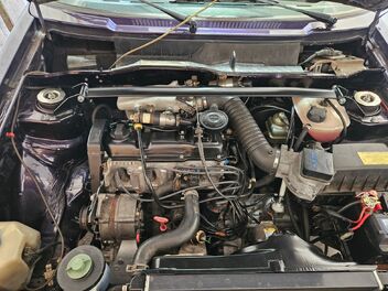

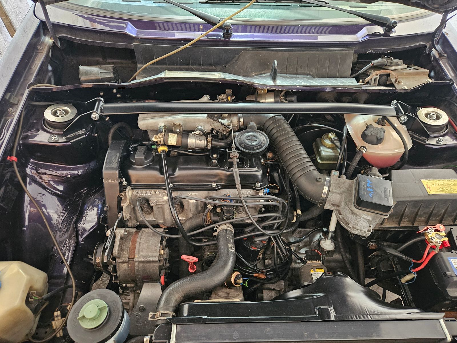

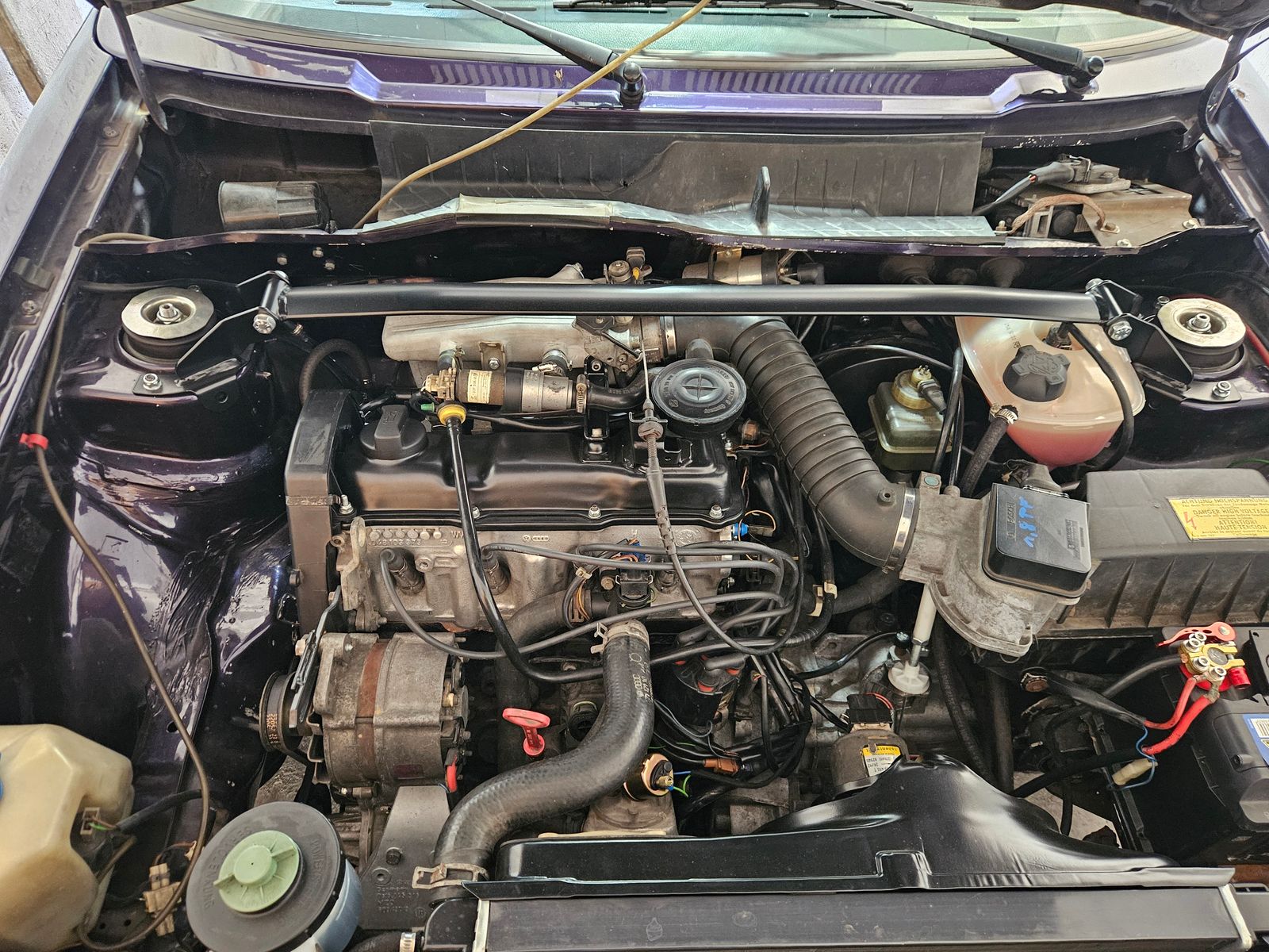

    Ich habe Anfahg 2022 den Umbau gemacht und bin immer noch begeistert davon, das genau das was dem 2H gefehlt hat. Für die restliche Performance habe ich von Schrick die 272° NW mit einstellbaren NW-Rad verbaut sowie den Kopf auch klassisch bearbeitet (Kanäle geweitet und poliert, Ventilsitzringe bzw. die Kanalweite dadrunter erweitert und auch den Winkel der Schräge des Sitzringes haben wir mit angepasst). Beim anschließenden Planen ist 1 mm runter gekommen.
    Den Friedrich Fächerkrümmer und das große DX Luftfilterkastenunterteil hatte ich vorher schon.
    Da mir vorher schon das AUG Getriebe zu kurz war habe ich das DFQ (von der Übersetzung gleich zum CHE - nur neuer aus G4C) verbaut. Passt ganz gut zum 2E, beim vollen beschleunigen in der rechten Hälfte des Drehzahlmessers oder wenn's derbe bergig ist könnte es doch wieder etwas kürzer sein, dafür fehlt beim Cruisen / Autobahnfahren der 6. Gang, da könnte es nochmal wieder länger sein.
    Aber auch im Anhänger (Wohnwagen) Betrieb komme ich mit dem Getriebe bei der Leistung gut zurecht und auch der Verbrauch passt in die Welt.
    Dadurch das nicht nur die Verzahnung zur Kupplung 4 Zähne mehr hat sondern auch die ganze Welle (und somit auch die Lager) dicker ist kann das für das mehr Drehmoment nicht verkehrt sein.

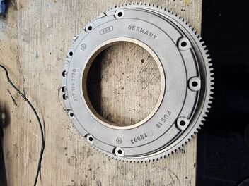

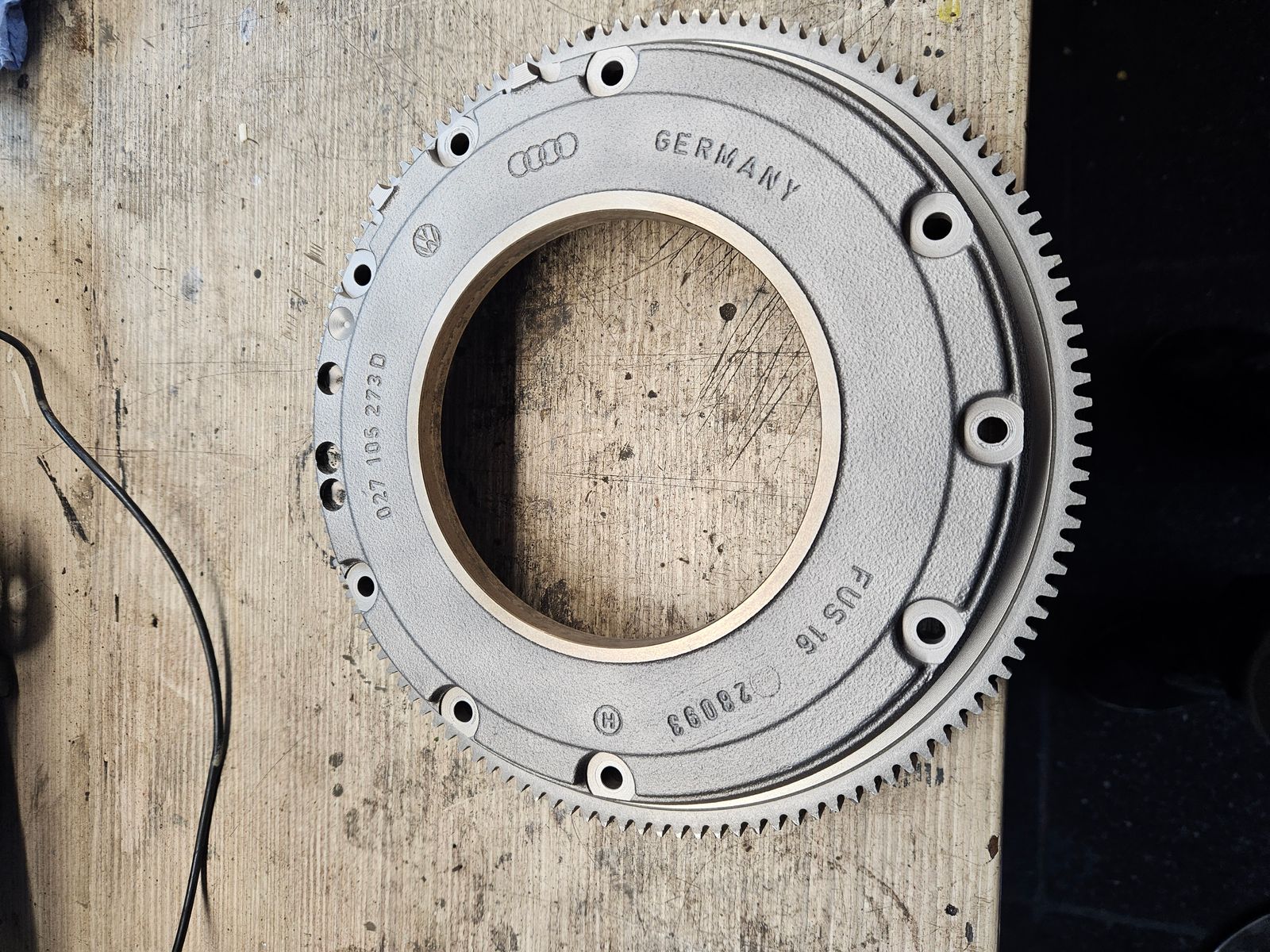

    Schwungrad: Da habe ich nichts gemacht, hab das serienmäßige vom 2E wieder eingebaut, hab aber schon mal drüber nachgedacht es zu erleichtern. Das wäre dann nochmal ne Aufgabe wenn mich die Langeweile überkommt.
    Hauptunterschied vom 2E zum 2H Schwundrad sind die Markierungen. 2H hat OT und ZZP (6°v.OT); das 2E hat nur eine Kerbe für OT und das war's (zumindest das was bei mir dran war - warum verstehe ich auch nicht da der ZZP beim 2E ja immer noch abgeblitzt werden muß; erst beim ADY wird das ja auf Grund vorhandenen KW-Geber per Meßwertblock eingestellt)
    Und am Ende des Tages wenn alles läuft und die erhoffte Mehrleistung & -drehmoment da ist fragt man sich warum hat VW das nicht schon gleich ab Werk so angeboten?
    Gruß aus Bielefeld
    Stephan

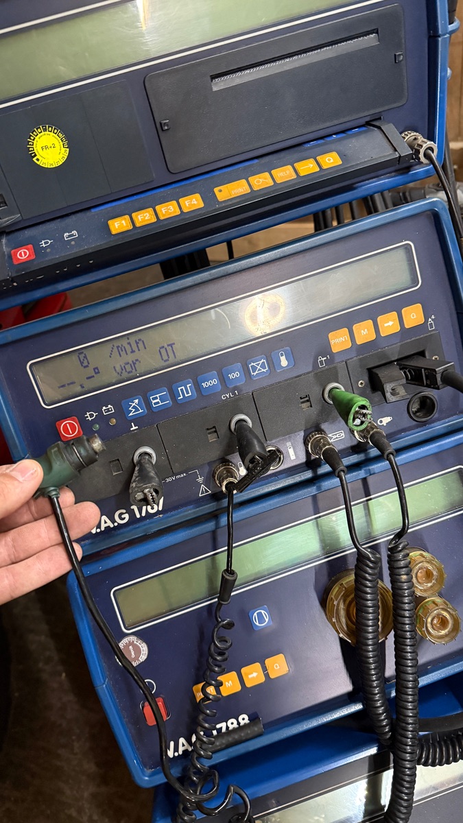

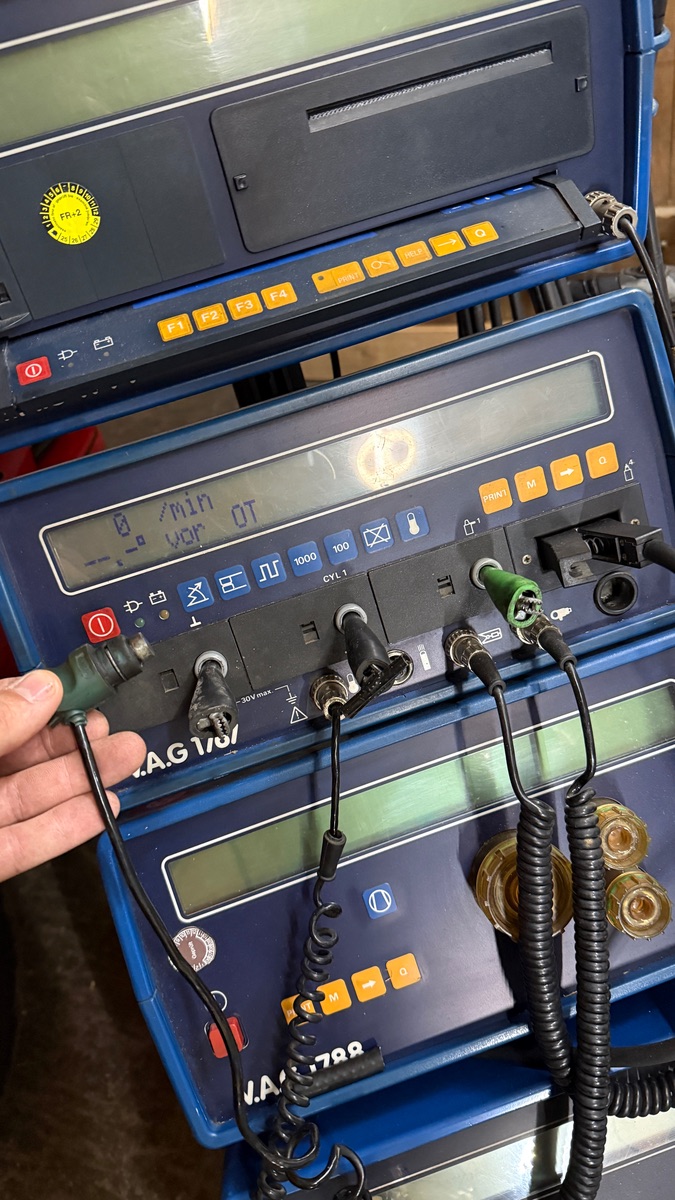

  • warum verstehe ich auch nicht da der ZZP beim 2E ja immer noch abgeblitzt werden muß;
    In der VW Werkstatt wird/wurde das mit dem VAG 1767 gemacht, welches einen OT Geber hat.
    Ich muss sagen, dass das super komfortabel ist damit.

  • In der VW Werkstatt wird/wurde das mit dem VAG 1767 gemacht, welches einen OT Geber hat.
    OK, dann ist das wirklich sehr komfortabel. Wenn Du es nächstes Jahr zum JT schaffst würde ich den Kasten rein aus Interesse gerne mal sehen und vorgeführt bekommen.

  • würde ich den Kasten rein aus Interesse gerne mal sehen und vorgeführt bekommen.
    Das lässt sich organisieren. Hier schon mal ein Bild davon, in der Hand halte ich besagten OT Geber, welcher in das grüne Plastikdings im Getriebe gesteckt wird.
