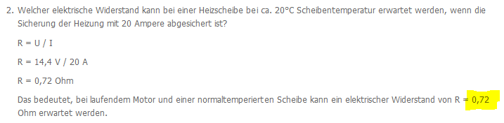

    Wenn du vom Relais-Sockel aus (somit kein Relais gesteckt) die Leitung die nach hinten geht mißt und dabei 0 Ohm rauskommt ist die Welt in Ordnung
    Der Widerstand der Heizdrähte geht gegen Null: *WISSENSWERTES VON PILKINGTON*
