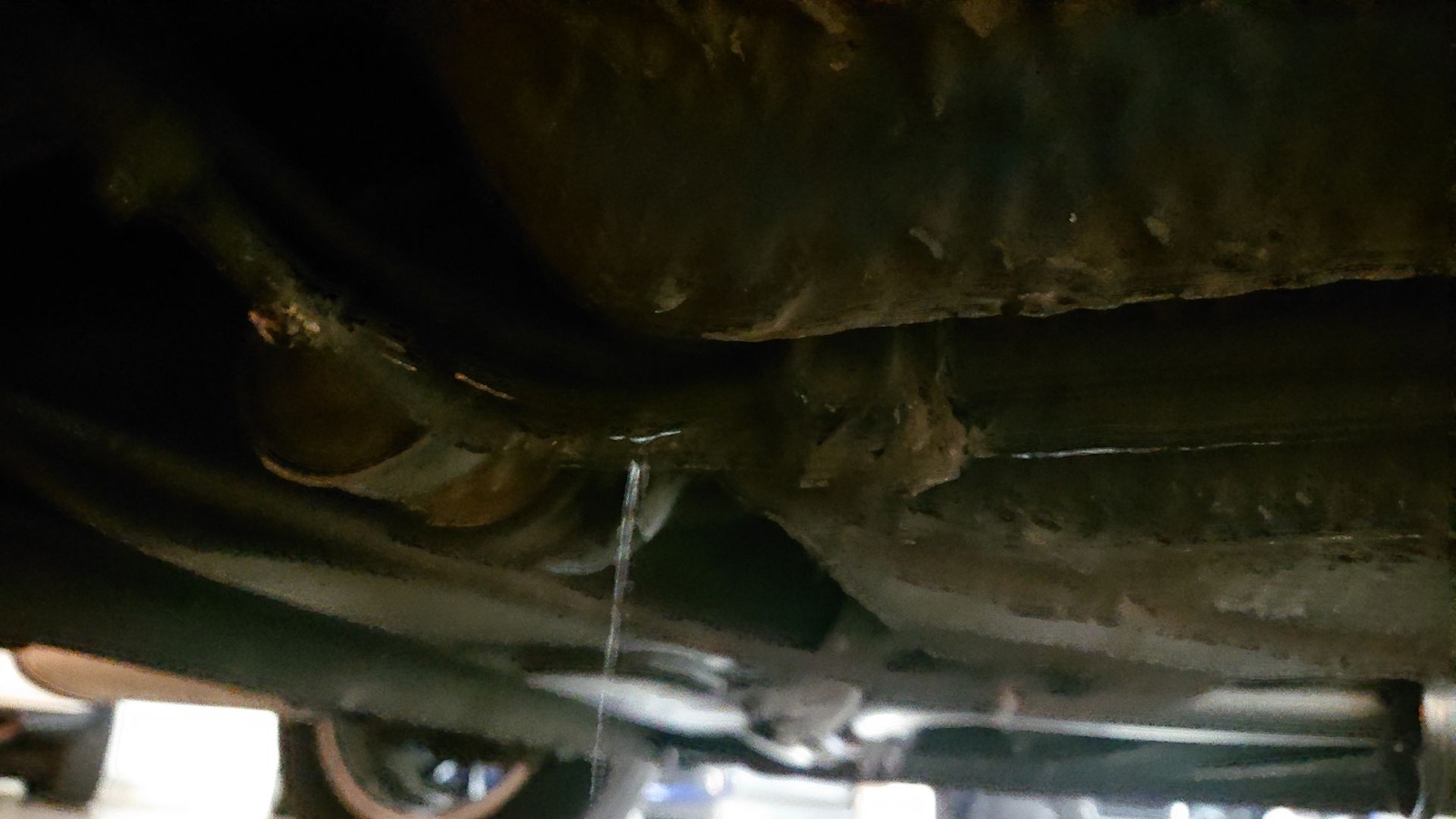

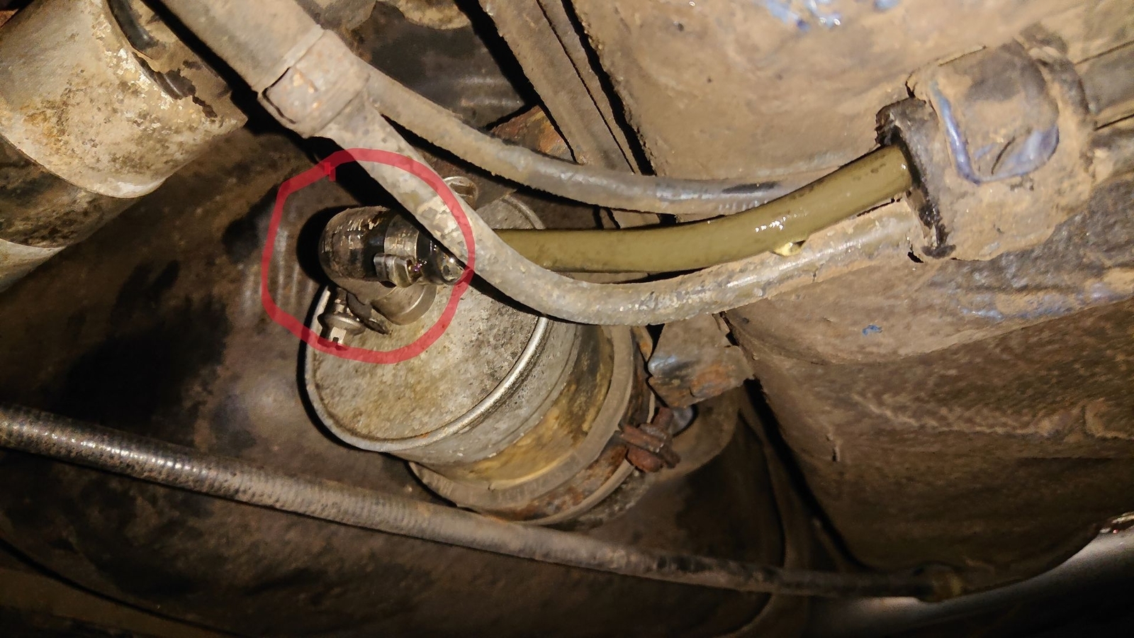

  • Nachdem mein Einser Golf Cabrio ein Jahr lang in der Garage stand, wollte ich es gestern wieder einmal bewegen, da entdeckte ich nach dem Starten eine große Kraftstoffpfütze unter dem Auto. Kann es sein, dass irgendwo Kraftstoffleitungen porös geworden sind oder dem Rostfraß zum Opfer fielen. Ich bin gespannt, ob mir jemand helfen kann.

  • Wenn es ein Einspritzer ist, dann schaust zuerst nach den Kraftstoffschläuchen rund um die Benzinpumpe und den Cachetank.
    Auch die Kraftstoffrohre bekommen Rostfraß mit der Zeit.
    Motor starten und mal drunterlgen und schauen wo und ob es wo raustropft.
    Neue Spritschläche nimmst am besten die Coline...die halten recht lange:

  • Falls es der Kraftstoffschlauch ist, ich habe 4 Meter Cohline 7,3 mm x 13mm übrig...
