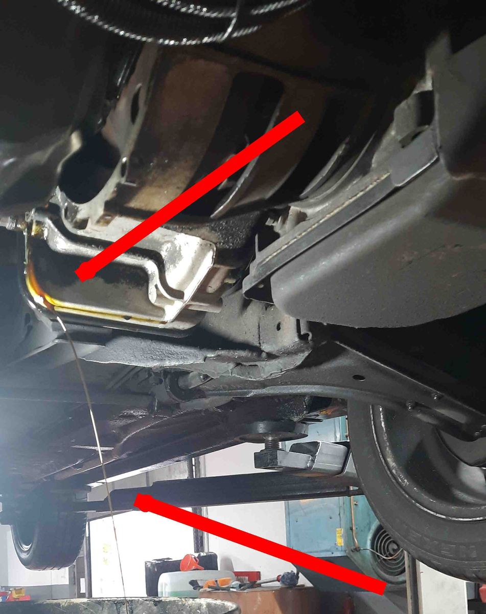

  • Bis jetzt bin ich ganz zufrieden mit der Automatik. Tut das was sie soll.
    Aber es ist etwas inkontinent.
    Nachdem mindestens 1/2 L zuviel drin war aus dem Achsantrieb abgelassen wurde, trpft es nur noch wenig . Stört mich aber.

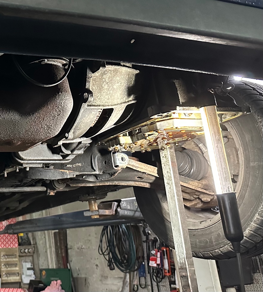

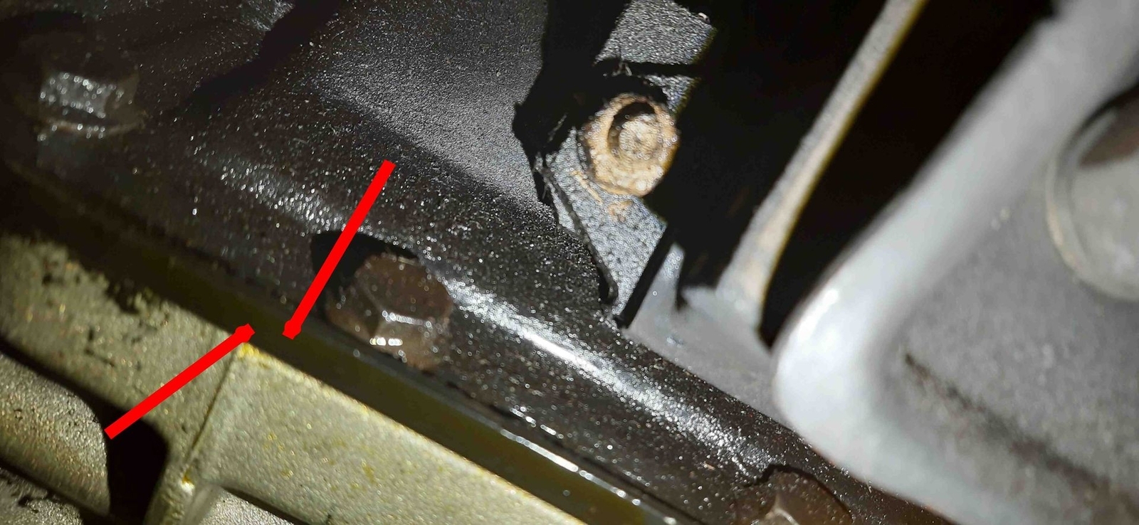

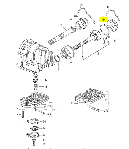

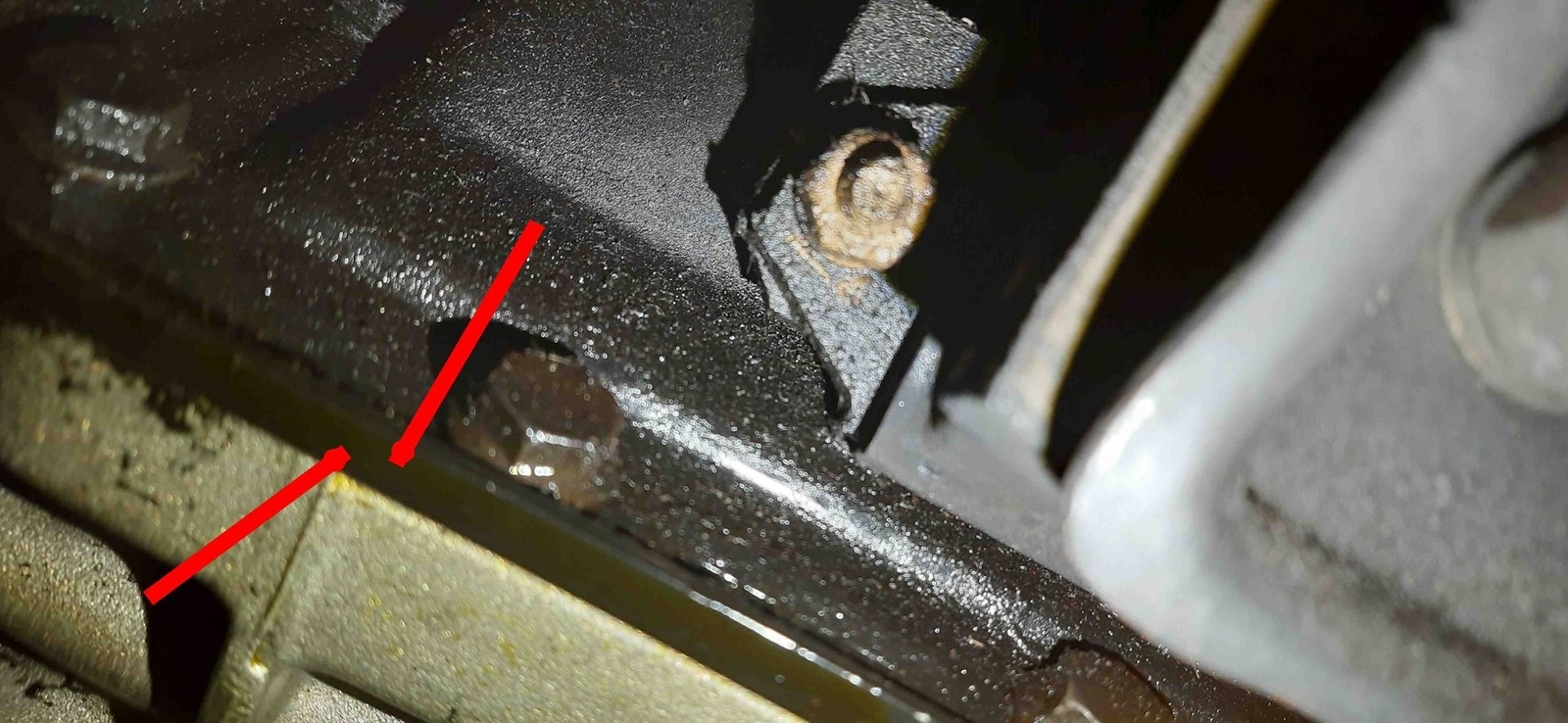

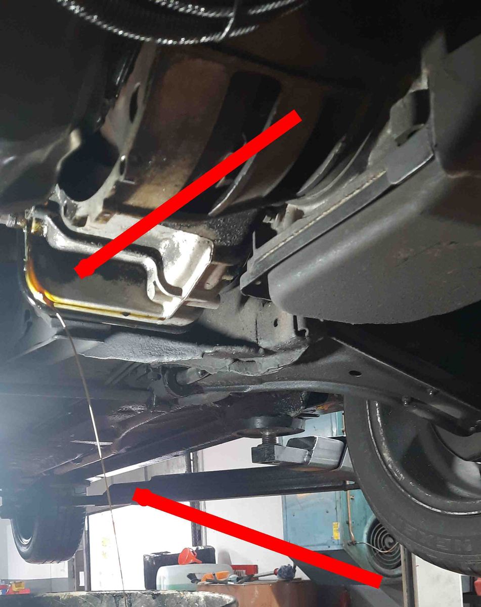

    Hellgelb und tropft am Deckel hinter dem Antrieb. Hab mal versucht Fotos zu machen, vielleicht könnt ihr da was sehen? Soll wohl die Dichtung getauscht werden, gespült und gleichtig auch der Wandler.

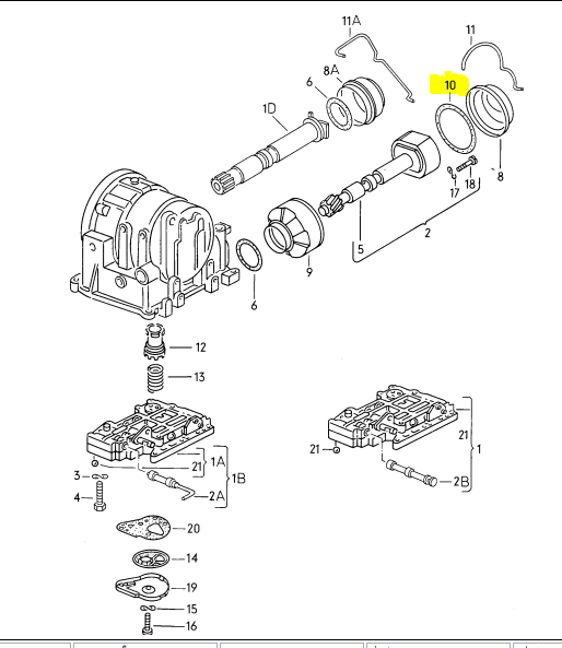

    Die Suche nach der Dichtung ist nicht erfolgreich. OE Nr und mögl. Lieferant?
    Also der Deckel ist von vorn gesehen rechts hinter/am Achsantrieb. Der runde Deckel über den hier in mehreren Theads geschrieben wurde ist dicht.
    Golf Fabia Hudora
  • Hallo Hermann,
    es gibt in Kfz-Handel Papier- bzw. Pappdichtungen zum selber zuschneiden. Solche hatte man mir bei Wessels&Müller angeboten.
    Vielleicht ist das eine Lösung.

    Hallo Hermann,
    Dem schließe ich mich an

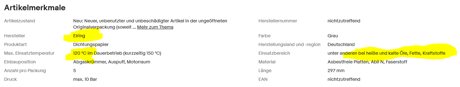

    Hab mal aus Dichtpapier ne Vergaser-Deckel-Dichtung mit dem Skalpell nachgeschnitten - das hatte funktioniert
    Damals mal ne DIN A4-große Seite bestellt
    Hier in diversen Dicken: https://www.ebay.de/itm/145573870847
    Nur das Beste von Elring...
    Mußt nur noch jemanden finden der an so einem Automatik-Getriebe rumfummeln mag und ein gutes Skalpell hat :)
  • Hallo, mein Sportline hatte ja schon Automatik, obwohl ich nur eine wollte. Über die Vor- und Nachteile wurde ja schon genug geschrieben. Der „neue“ US hat ebenfalls eine. Das einzige, was am Sportline mal war, war eine undichte Getriebeölwannendichtung. Nach Ölwechsel mit Sieb und Wannendichtung war alles prima. Der neue hat jetzt ebenfalls einen Ölwechsel mit Sieb und Dichtung bekommen und die vom Vorbesitzer nachgerüstete Querlenkerstrebe musste ein bisschen modifiziert werden wegen Vibrationen, weil sie am Getriebegehäuse abgelegen hatte. Jetzt ist alles bestens, schaltet butterweich und ohne Vibrationen, hoffe, das bleibt auch so. Undichtigkeiten wie bei Dir hatte ich noch nie.
    Gruß stef
  • Du hattest mit der Ölwanne zu tun.
    Bei mir ist es die senkrechte Platte, von der auf den Bildern nur der untere Rand zu sehen ist
    Ich werde morgen mit der Werkstatt sprechen bez. Dichtung selber machen und ob er die Siebe (2) selbst besorgen will.
    Gespült wird bei der Gelegenheit sowieso.

  • Dann muss ich noch wissen haben Wandler u. Achsgetriebe ein Sieb/Filter u. sind die gleich?
