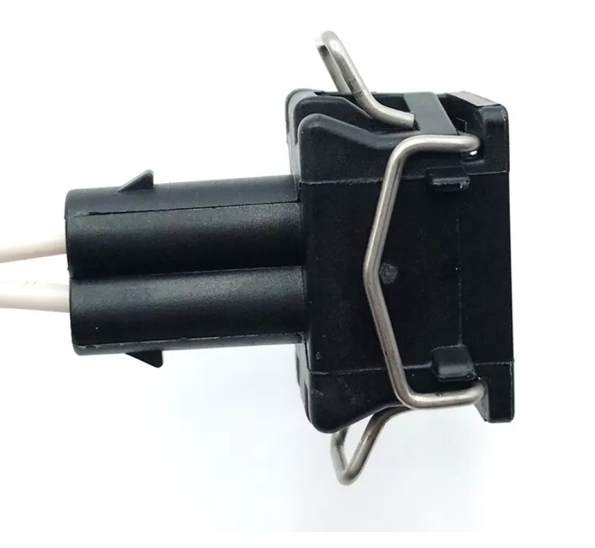

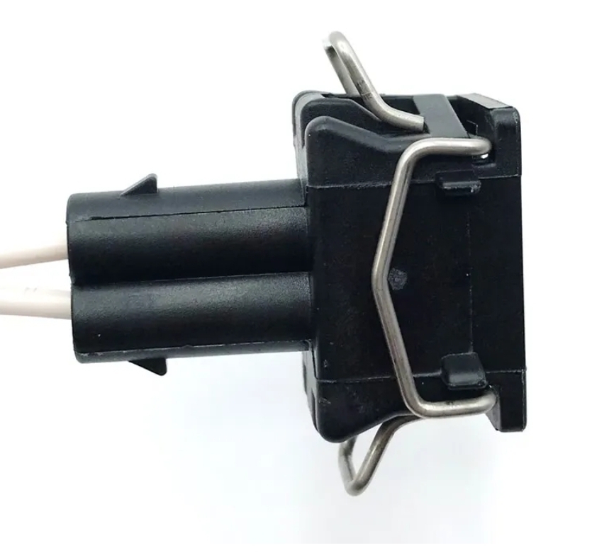

  • Der Kabelbaum passt auf die H3, das ist richtig. Er wirkt von den Dimensionen Stecker zu Kabellänge jedoch sehr kurz. Die Strecke vom Ausgleichsbehälter(Ort der vorverlegten Kabel) zu den NSW‘s ist doch so kaum erreichbar?
    Neben dem Kabel benötige ich dann noch die Sicherung und irgendwo stand, dass der Stecker(Armaturenbrett) noch verbunden werden muss?
  • Bei diesem hier wäre das Relais dabei, das sollte auch passen, oder?
    Ich würde diesen Kabelbaum nehmen , die beiden Stecker auspinnen und die Richtigen einfach neu ancrimpen

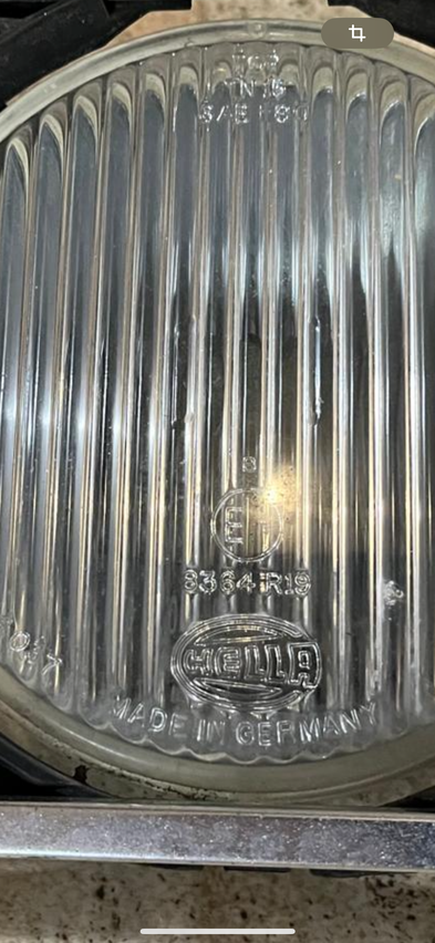

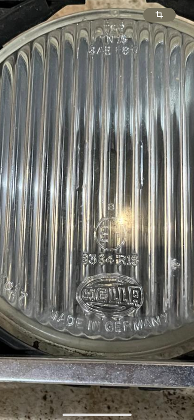

  • Ich kann hier immer noch nirgendwo erkennen das es sich tatsächlich um Zusatz-NEBELscheinwerfer handelt die im Grill verbaut sind.
    Sind deine neuen Zusatzscheinwerfer Nebel oder Fernlicht? Wenn Fernlicht wie hast du sie verkabelt?
    Zusatz, so wie ich es verstanden habe. Diese sollen laut Plan einfach beigeschaltet sein.
    Zusatz-Scheinwerfer ist klar. Aber WELCHE ?
    Nicht das ObenOhne sich jetzt bei der Verkabelung völlig verrennt und die Fernscheinwerfer (???) nun an den Nebelscheinwerfer-Stecker unter dem AGB verkabelbaumt. Wäre ein Eigentor.
    Was steht denn auf der Streuscheibe ?

  • Etwas schwer zu erkennen, jedoch ist ein B für Nebellicht abgebildet.
  • Wenn das so ist ist die Sache klar
    Kabelbaum ziehen bis zu dem besagten Stecker und gut is
    Relais auf Steckplatz 7 rein und die Sache läuft
