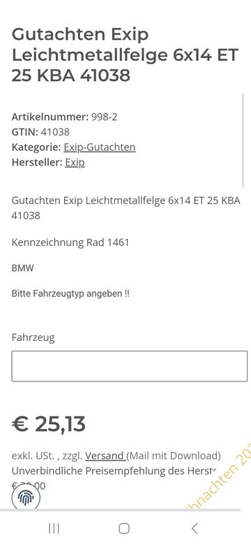

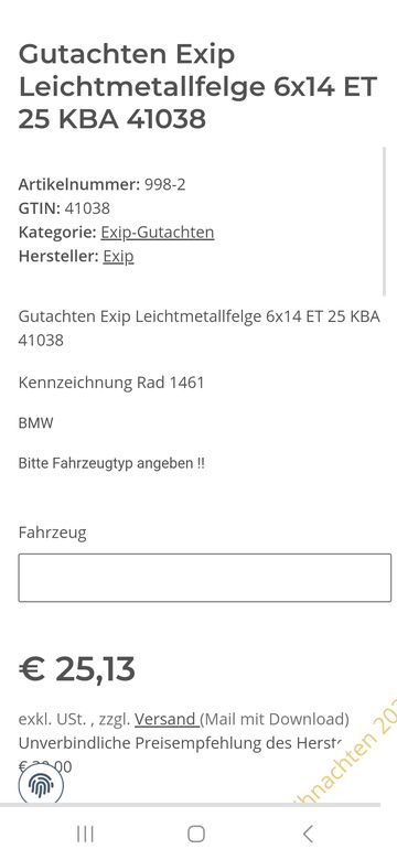

    Auf meinem Cabrio sind Exip Felgen, die nirgendwo eingetragen sind. Kann mir jemand helfen, wo ich das Gutschten für die
    KBA41038 her bekomme.
    Vermutlich muss ich die Felgen aufbereiten oder ersetzen. Bei eBay gibtces Angebote für Exip 6jx14H2 mit folgenden kba
    40758
    42037
    Auch dazu würde ich die Gutachten suchen.

    Ich würde gar nichts kaufen. Die KBA Nummer dem freundlichen TÜV Prüfer geben. Der schaut schnell in der Datenbank nach und 15 Sekunden später das PDF. Gratis. So läuft es bei uns.
