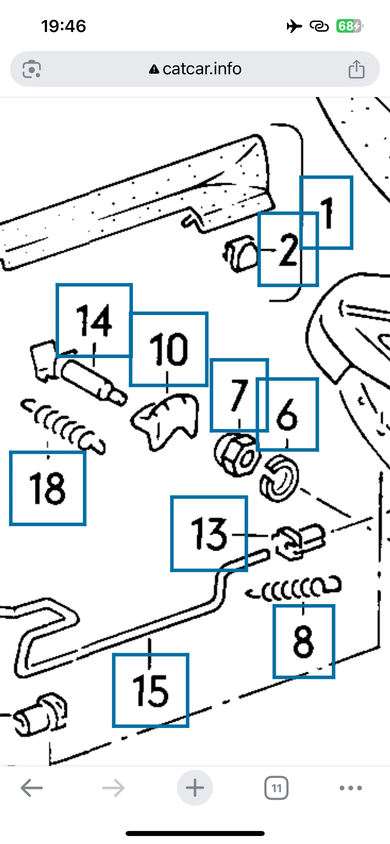

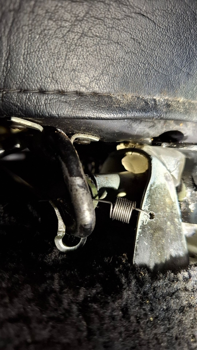

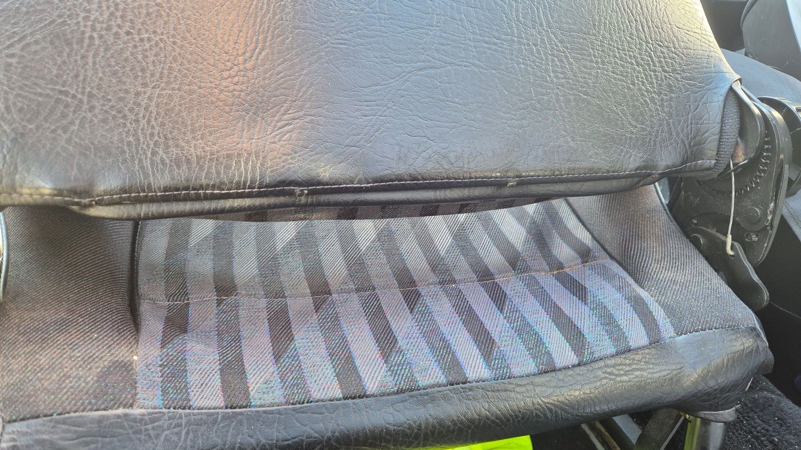

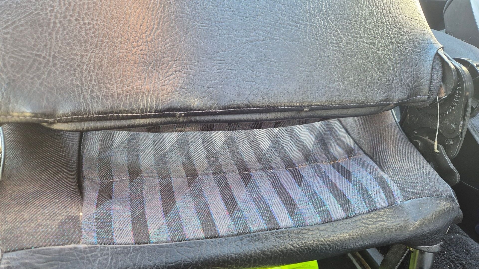

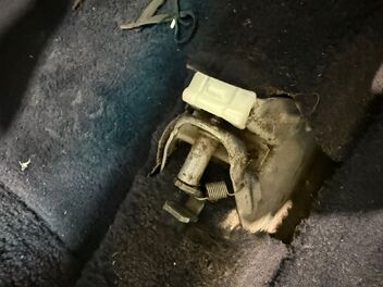

    @ golf-open-fan Rohrsteckschlüssel "13er" sorry ... glaube "17er" Nuss bzw. Rohrsteckschlüssel ;( Instandsetzung ist schon läger her ..
    Ich habe damals meine so ausgebessert, hält ausgezeichnet fühlbar etwas fester und das fürs kleine Geld .. ^^
    LG KAPPI :thumbup:
    Mit dem 13 Rohrsteckschlüssel kann man das definitiv machen; man muss nur darauf achten, dass alle 4 Enden auch in dem Steckschlüssel sind. Dann einen leichten Schlag mit einem Hammer und es klappt!
