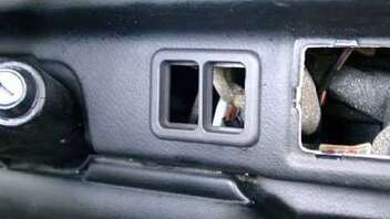

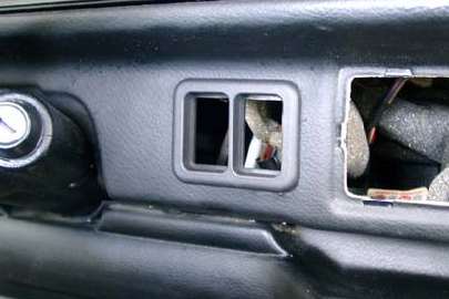

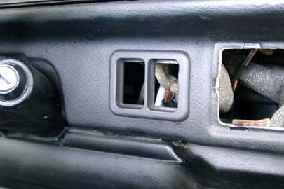

  • Hallo zusammen!
    Wo habt ihr denn eure Schalter für die Fensterheber verbaut? Meine sind zur Zeit dort, wo die Aussparungen für Zusatzinstrumente sitzen sollen. Daher möchte ich meine verlegen und wissen wo diese ab Werk verbaut waren/sind.
    Danke schonmal für eure Antworten und ein schönes WE.
    Gruß Rudi78

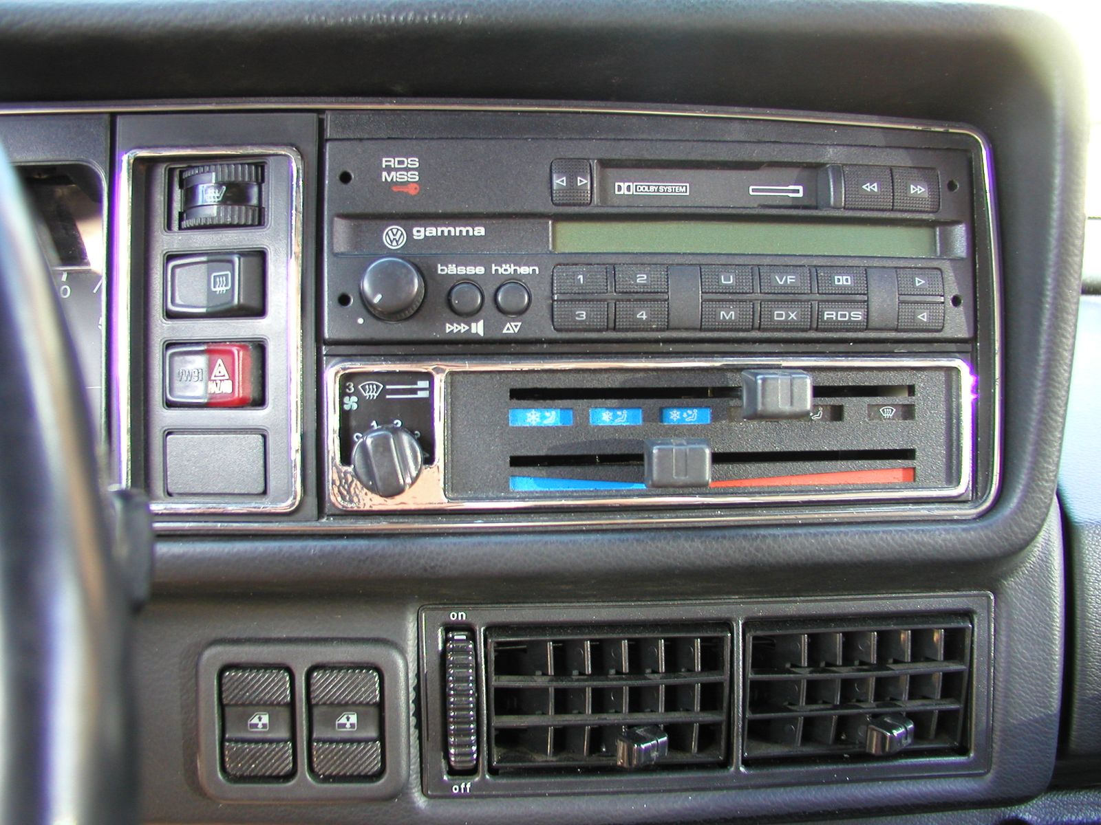

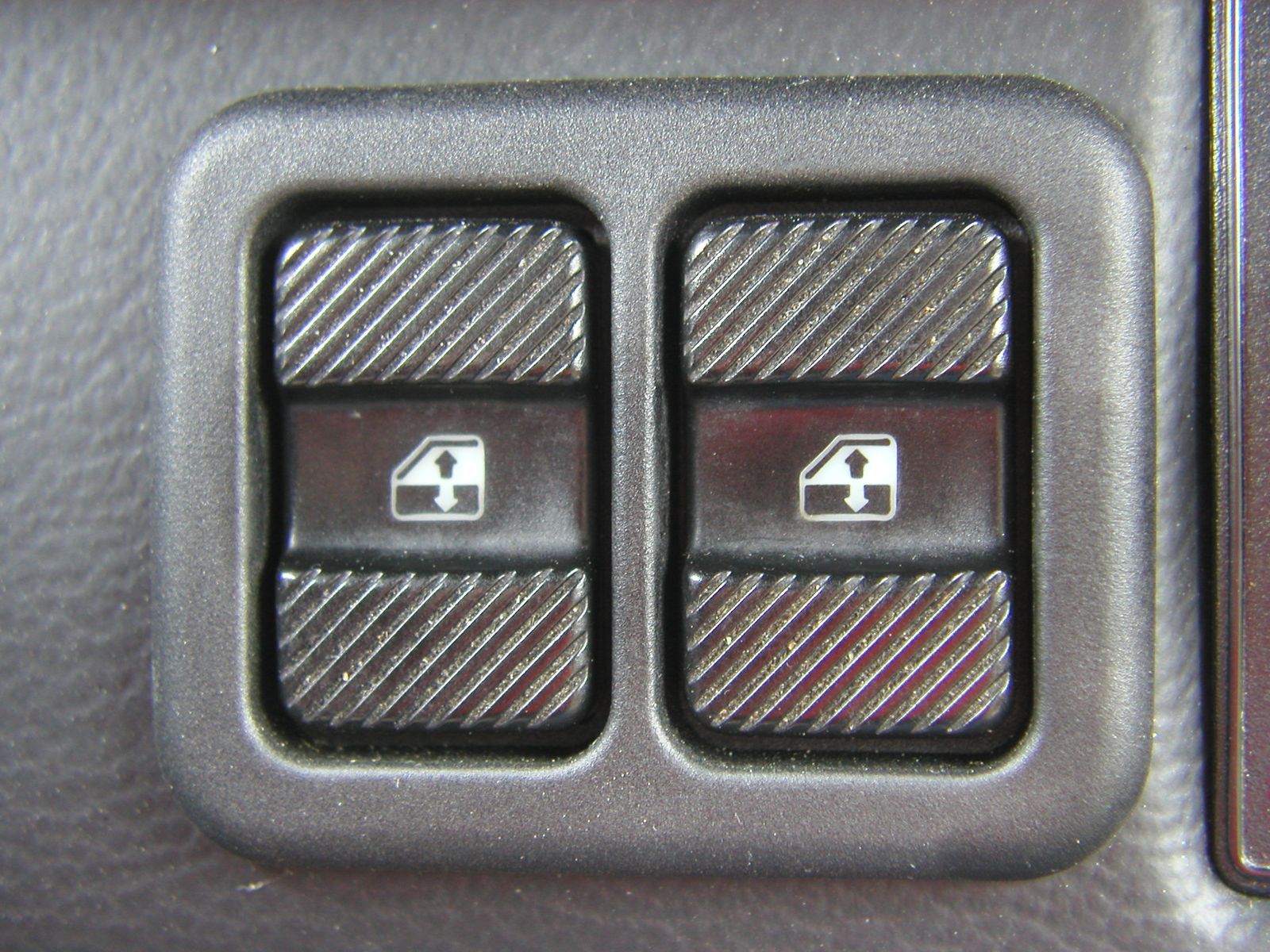

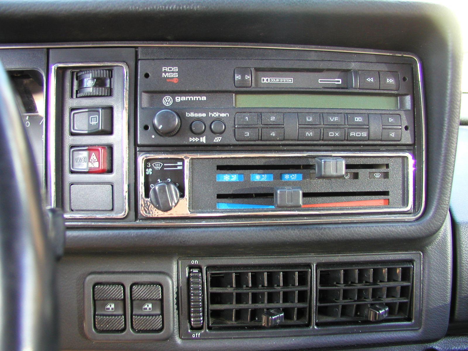

  • Ich habe sie im Armaturenbrett links vom Aschenbecher bzw dem Mittelausströmer bei der Klimaanlage verbaut. Dadurch ist in der Mittelkonsole Platz für 3 Zusatzinstrumente.
    MfG
