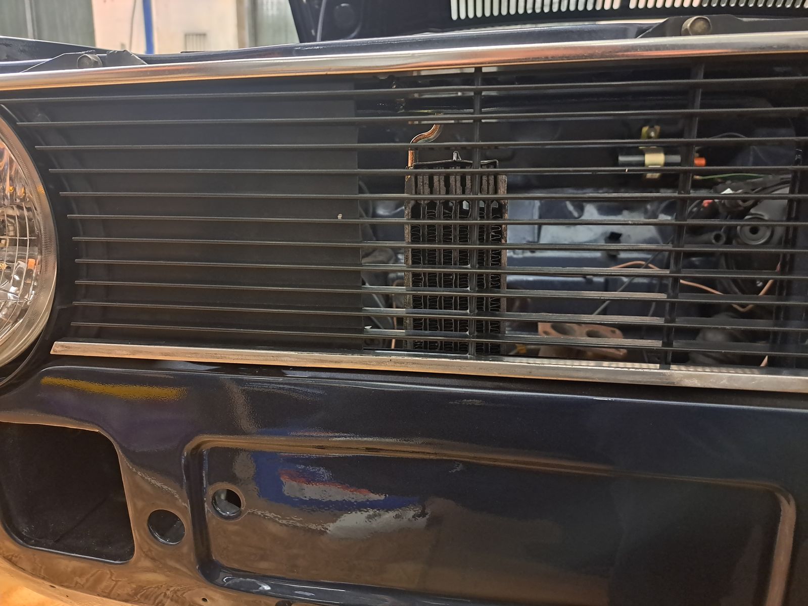

Kühlergrill vom GTI anders?
  • Ja der war anders. Manche haben die Öffnung erweitert was aber zu Verformungen führen kann. Wenn würde ich Löcher bohren.
    Hier sieht man den Unterschied ganz gut

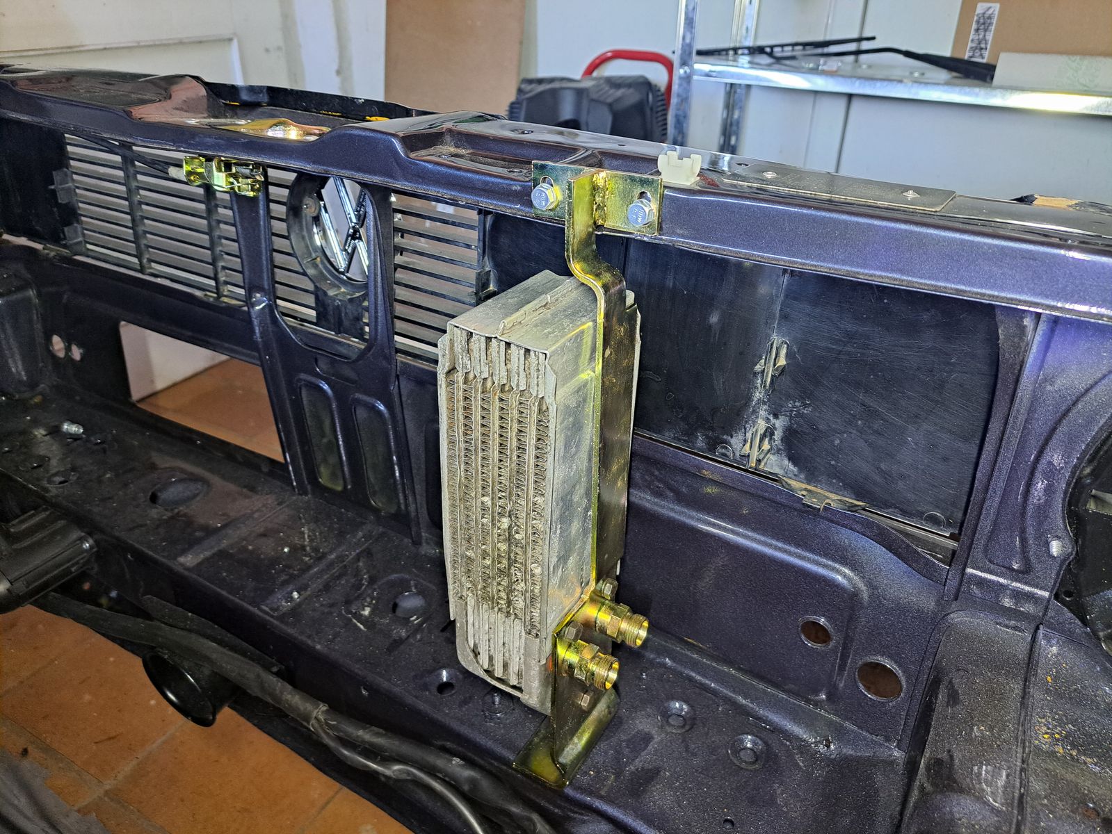

  • Viele Nachrüstölkühler werden deshalb einfachheitshalber unten unter das Frontblech drangespaxt. Ich würde hier wohl einfach den offenen Grill verbauen und mittels einer Luftleitpappe den Kühler zwangsbelüften.
  • Der Ölkühler ist ja der originale vom alten EG Motor. Nur war in dem Cabrio original kein EG verbaut.
    Ich versuche erstmal den Kühlergrill da zu öffnen. Mit dem Bosch Multitool und den Sägeblatt sollte das gehen.
    Falls nicht muss ich mir irgendwo her den GTI Kühlergrill besorgen.
    Die Baustellen an meinem Cabrio nehmen einfach kein Ende...
  • Was heisst "GTI Kuehlergrill". Ich glaube da gibt es noch einige Varianten mehr die den Kuehlergrill hatten der rechts auch offen war. Der von TD und vom Caddy Diesel war auf jeden Fall auch rechts offen. Gehe ich davon aus dass Du nur den ohne Zusatzscheinwerfer moechtest? Ich kann gerne mal schauen aber damals haben wir die ohne Zusatzscheinwerfer leider immer in die Tonne gehauen. Wollte ja keiner haben.
  • Mit den passenden Kühlergrill funktioniert auch der Ölkühler. :thumbup:

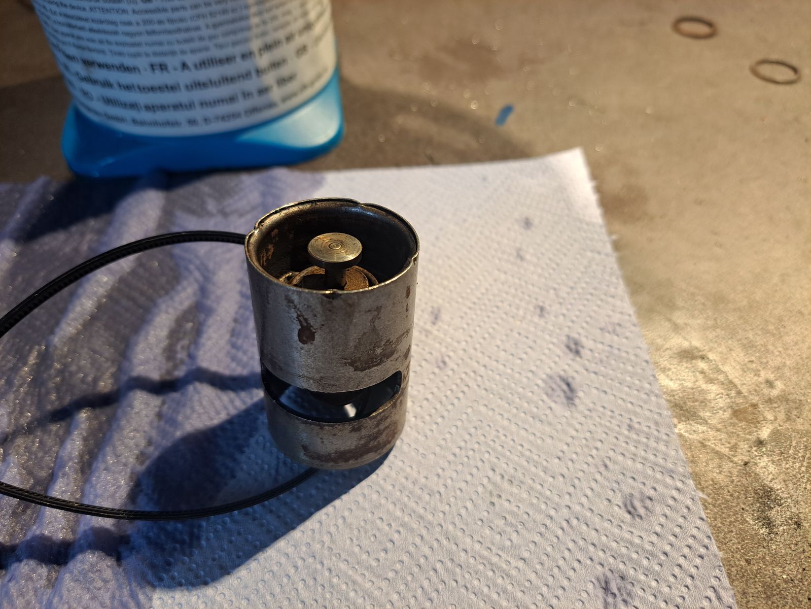

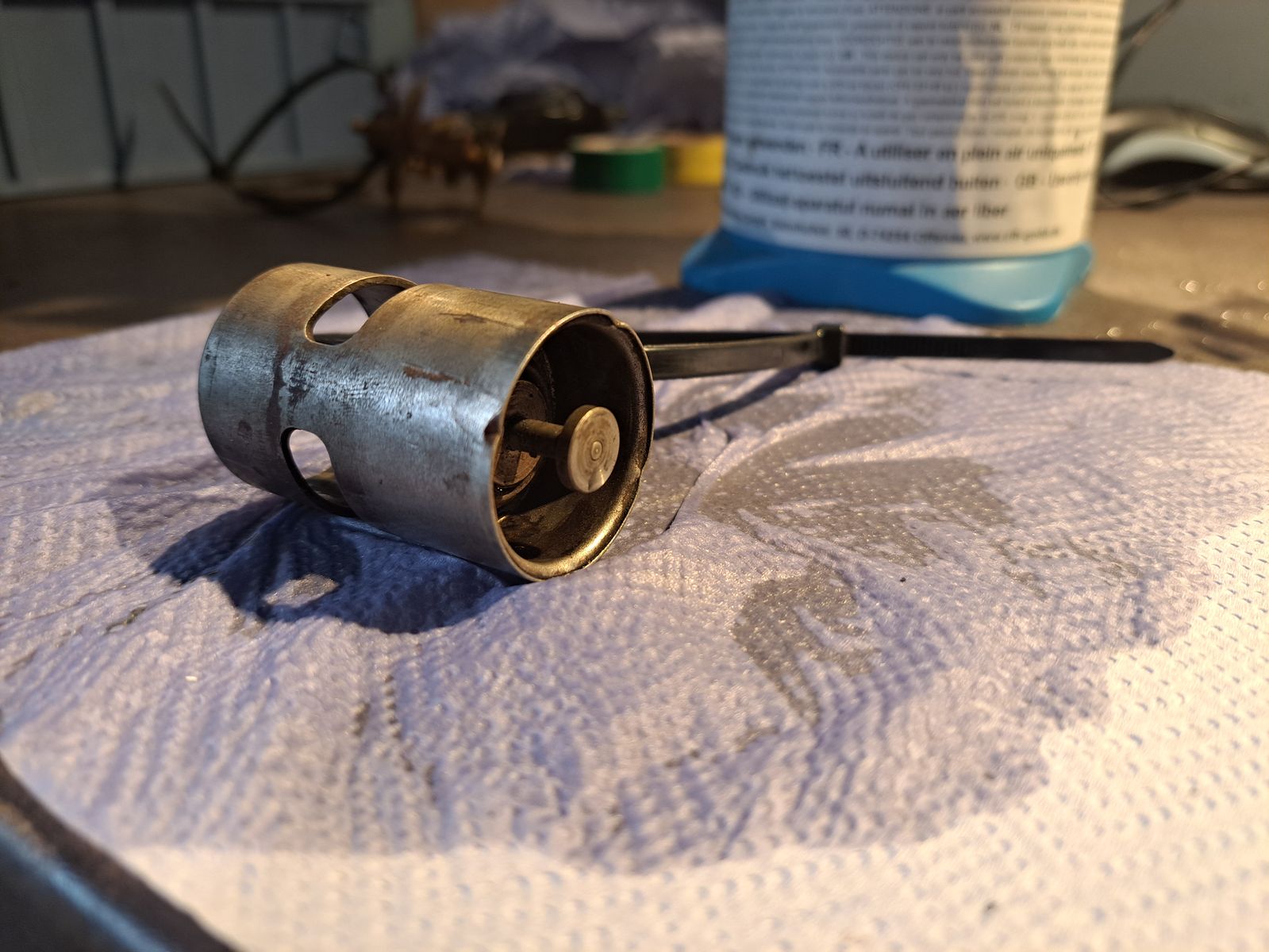

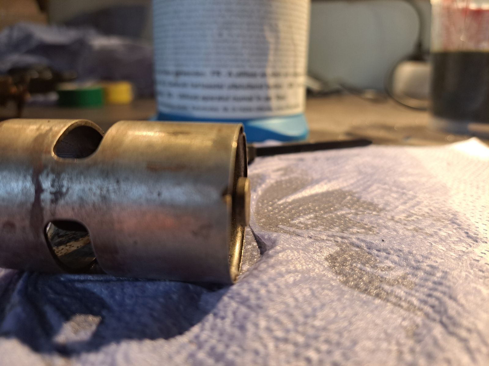

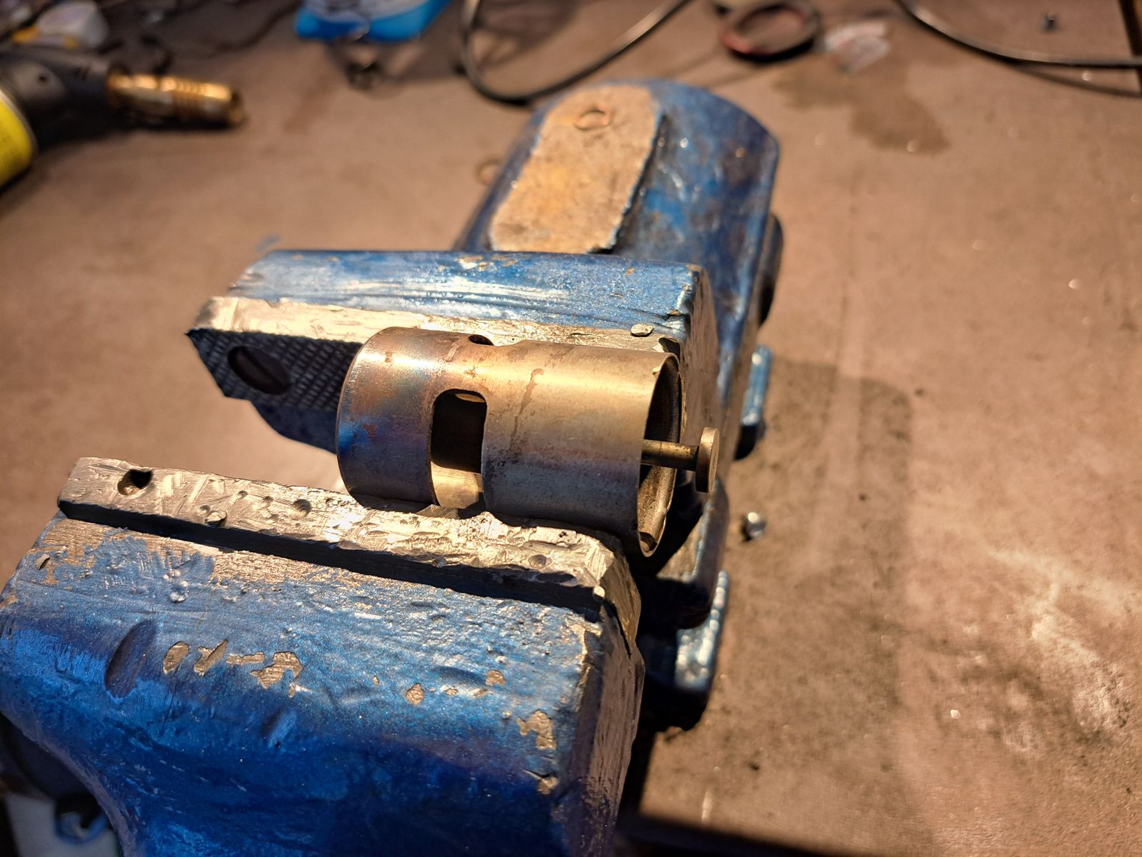

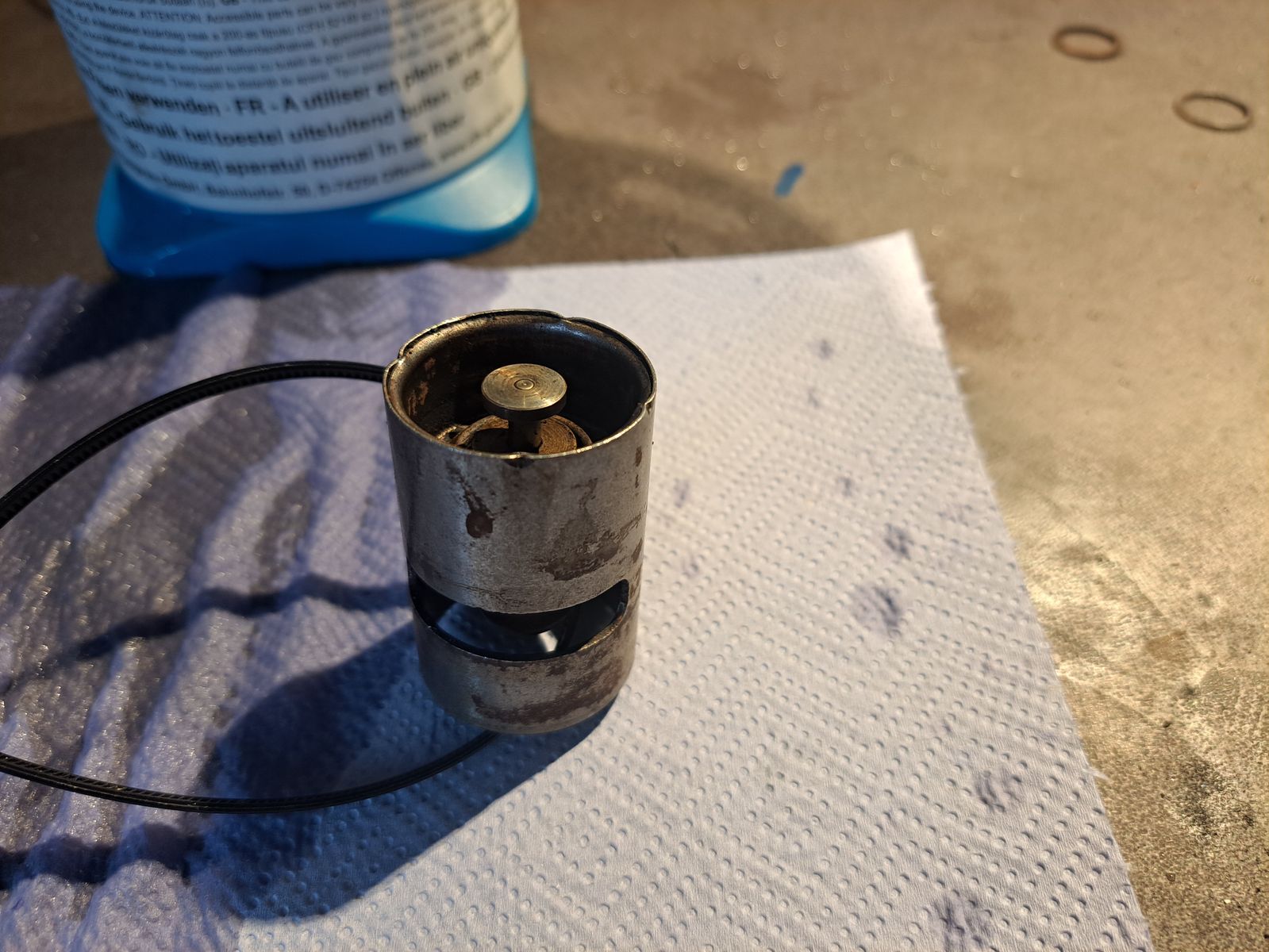

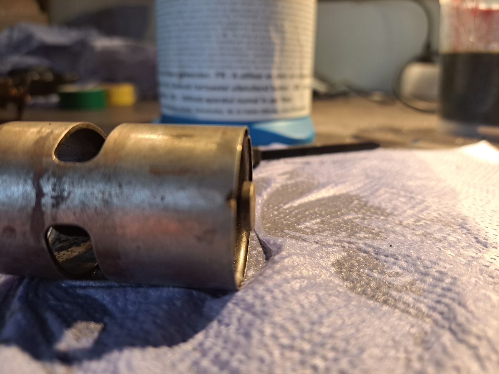

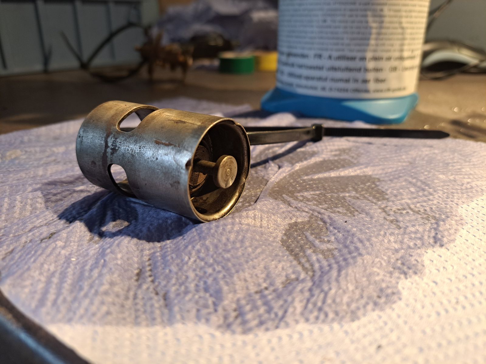

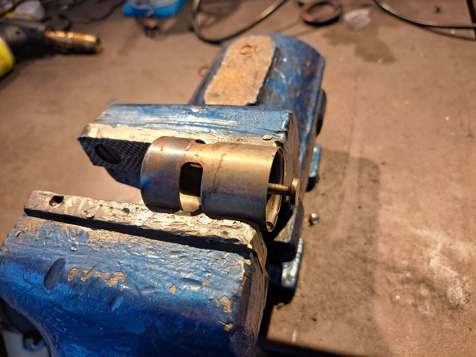

    Wichtig ist halt auch, daß das Thermostat noch funktioniert in der Flanschplatte am Block.
    Das Thermostat ist da glaube ich so ein gekapseltes Wachsthermostat Und die gehen meist nach all den Jahrzehnten halt gerne defekt.
  • Die 105° Öffnungstemperatur sind okay beim Zusatzölkühler. Wer mehr Kühlleistung braucht schraubt den Kühler des Typ4 an den Halter.
    Testen, ob das Ding bei 105° komplett geöffnet ist:
    Etwa 3-5% normales Salz dem Kochwasser zugeben.
    Es gehen mehr Motoren durch zu geringe Öltemperaturen kaputt als durch Überhitzung. Wer mal einen nur Kurzstrecken gelaufenen Motor zerlegt hat, der nie richtig warm gefahren wurde, wird sich über die vielen Krater und Löcher in den Lagern und Reibflächen wundern. Stichwort: Kavitation. Das passiert durch "explodierende" Wassertröpfchen im Öl. Die heutigen Öle sind locker scherstabil bis jenseits der 200°Celsius. Also lieber etwas mehr Öltemperatur als zu wenig.

  • Die 105° Öffnungstemperatur sind okay beim Zusatzölkühler……
    Wenn im Ölfilterflansch dann mal 105 Grad anliegen damit sich das Dehnstoffelement rührt, sind es an den Kolbenringen und Kurbelwellenlagerschalen sicher „etwas“ mehr. Mir ist das zu hoch, egal wie gut neue Öle sein können.
    Die Statistik zu dieser These würde ich gerne mal sehen. Meiner Meinung nach ist der Grund eher ein zu langer Ölwechselinterwall weswegen Motoren in den falschen Händen frühzeitig sterben.
