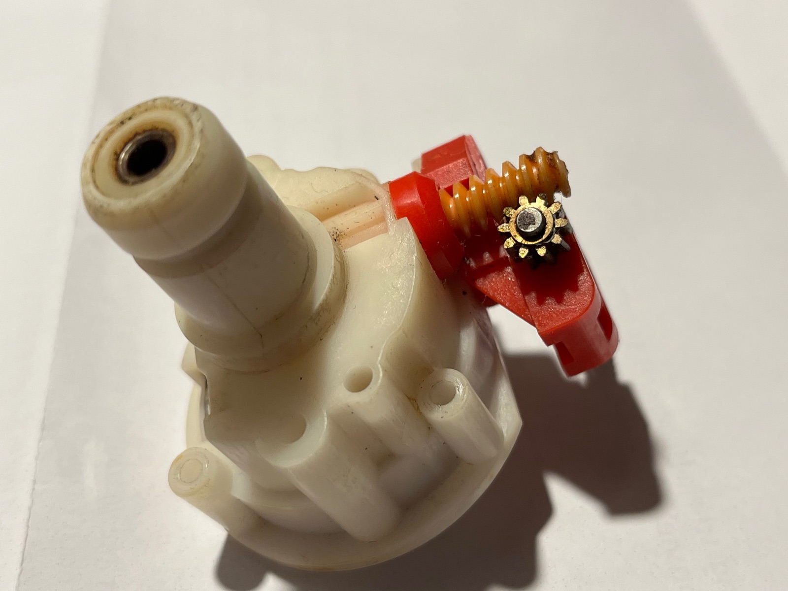

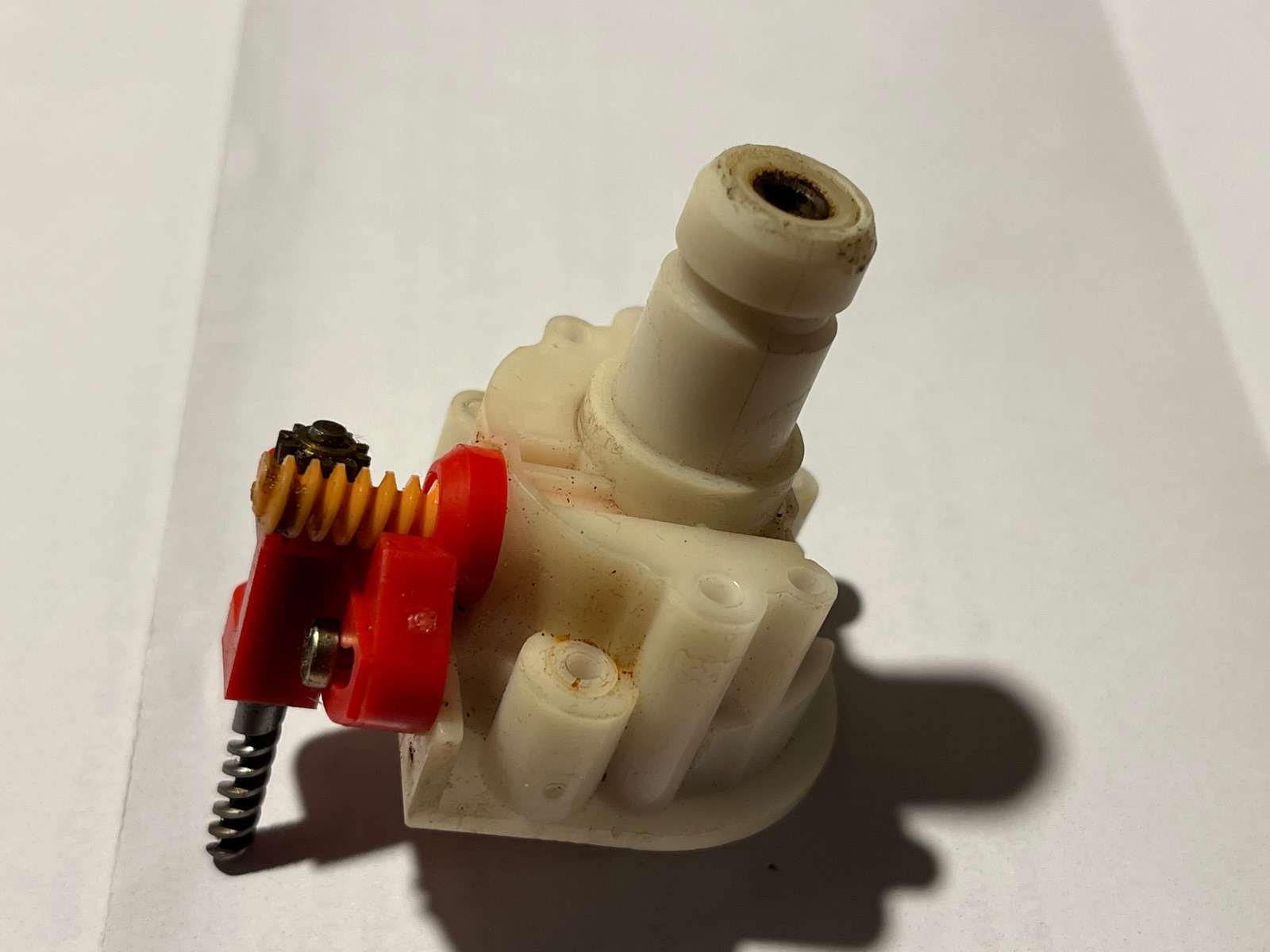

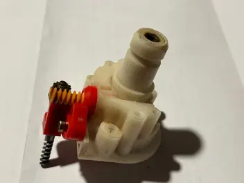

    wie MyGolf1Cabrio zu Recht anmerkt, ist eine Reparatur mit Heißkleber nicht zielführend! Auchvon Zweikomponentenkleber würde ich abraten.
    Den Motometertacho zu erneuern, dürfte nicht erforderlich sein.
    Den kannst du selber reparieren, denn im Gegensatz zu den Tachos von VDO, kannst du diesen reparieren.
    Der Tacho lässt sich zerlegen, und dann kannst du den Antrieb mit der Kunststoff-Aufnahme tauschen.
    Der Vorteil dabei ist, dass der original Tacho mit seinem Kilometerstand erhalten bleibt.
    Da ich dieses Teil eines Motometer Tachos übrig habe, kann ich es bei Interesse abgeben.
    Schreib mir einfach eine PN.

  • Wenn es nich richtig klappt, melde dich einfach!
