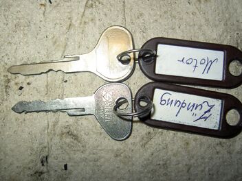

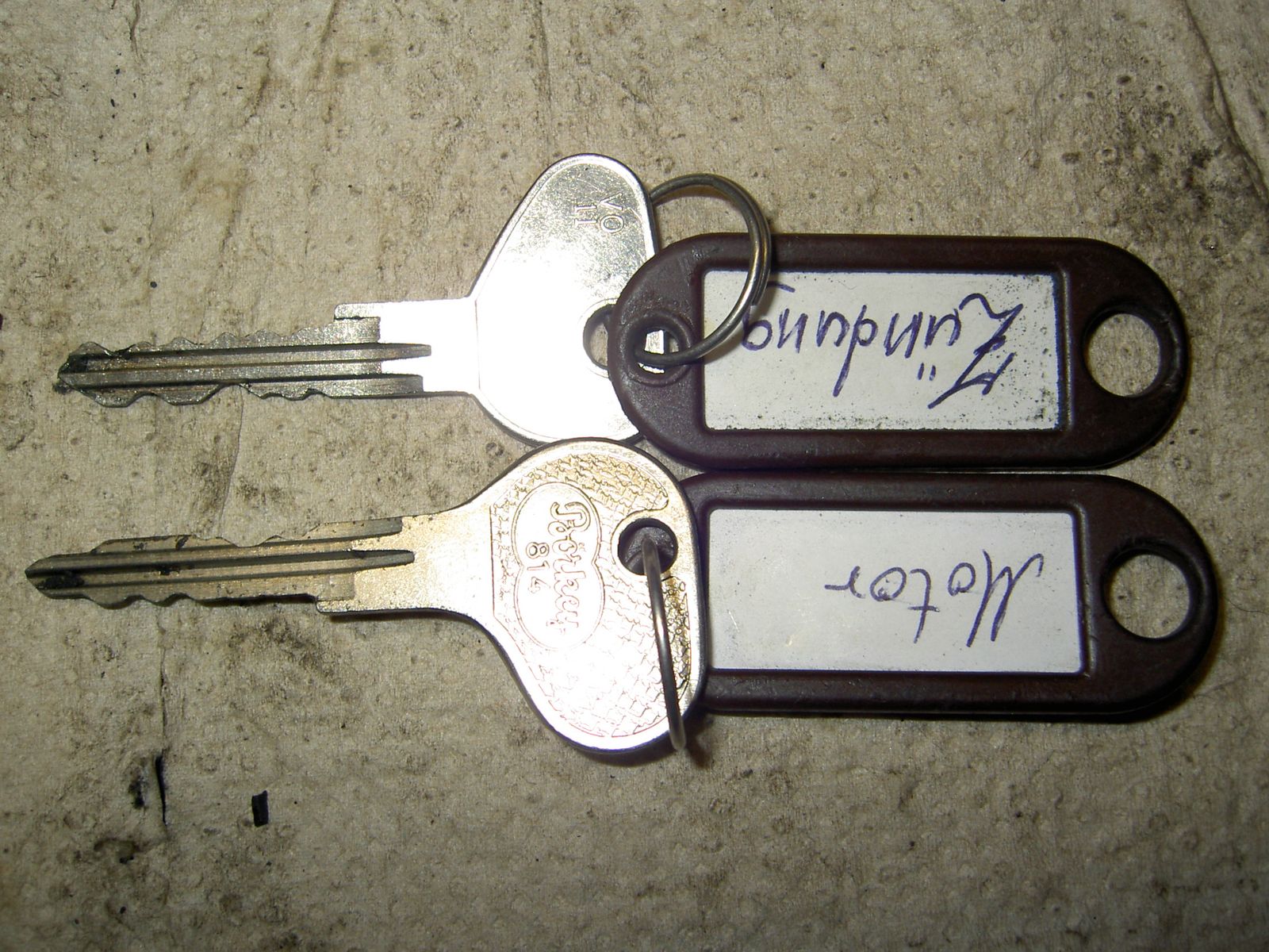

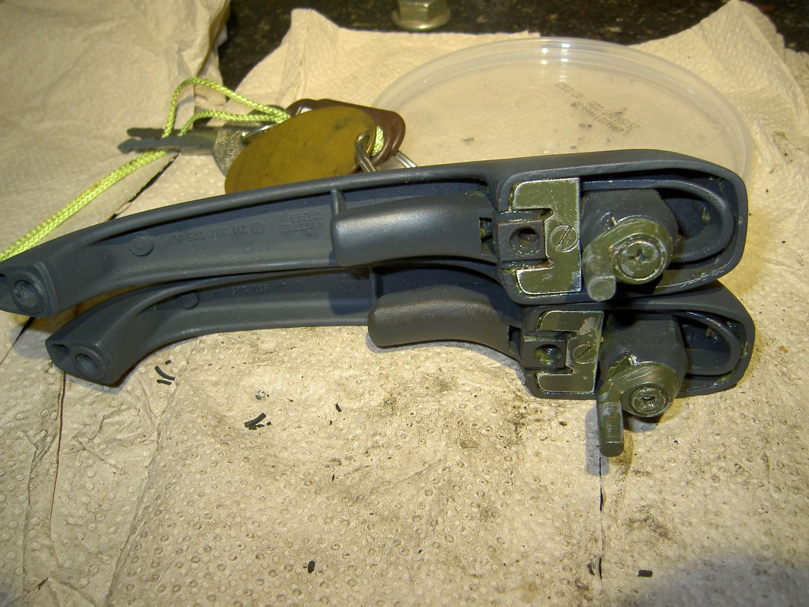

    Mal etwas anderes - ich möchte alle Schlösser eines Kübelwagens an einen einzigen Schlüssel anpassen.
    Das Problem: die Plättchen die ich habe passen nicht - sie sind kleiner als die vom 1er oder 2er - also suche ich passende.

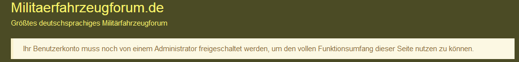

    Der nächste Anlauf galt dem Militärfahrzeugforum - dort gibt es eine Kübel-Rubrik.
    Das war vor 2 Monaten - ist bis heute nix passiert bird2
    Bitte nicht nachfragen - wir haben Angst vor neuen Benutzern - das Forum darf sich auf keinen Fall wachsender Beliebtheit erfreuen :bird:

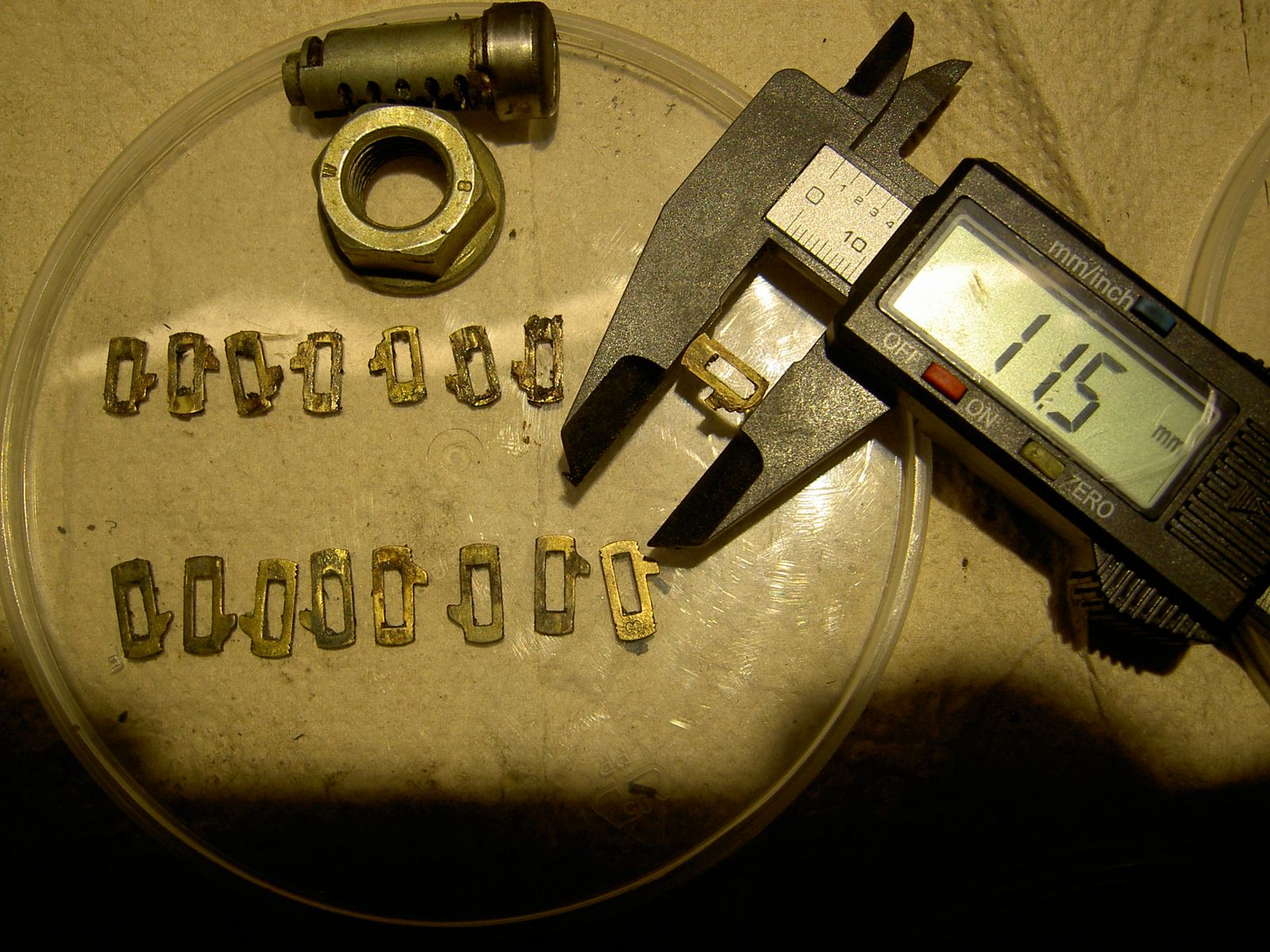

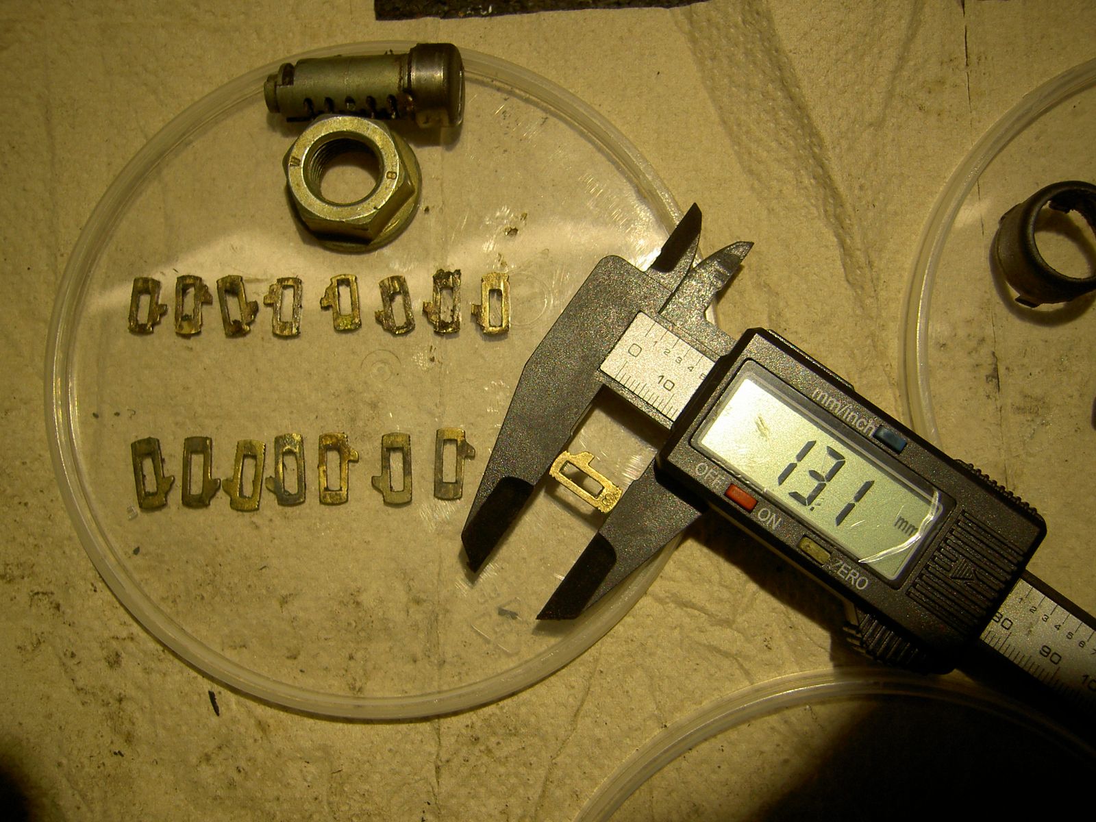

    Plättchen vom Kübel: 11,5 mm breit
    Plättchen vom 1er / 2er: 13,1 mm breit
    Sind nicht identisch - weder in der Breite noch in der Form.
    Ich könnte ein paar Plättchen weglassen - das fluppt alles wunderbar - wäre aber nur eine "Halbe Sache"

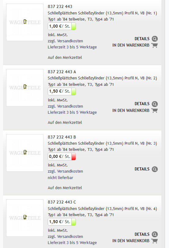

    Habe dann diese hier bestellt:
    Aber die passen alle nicht.

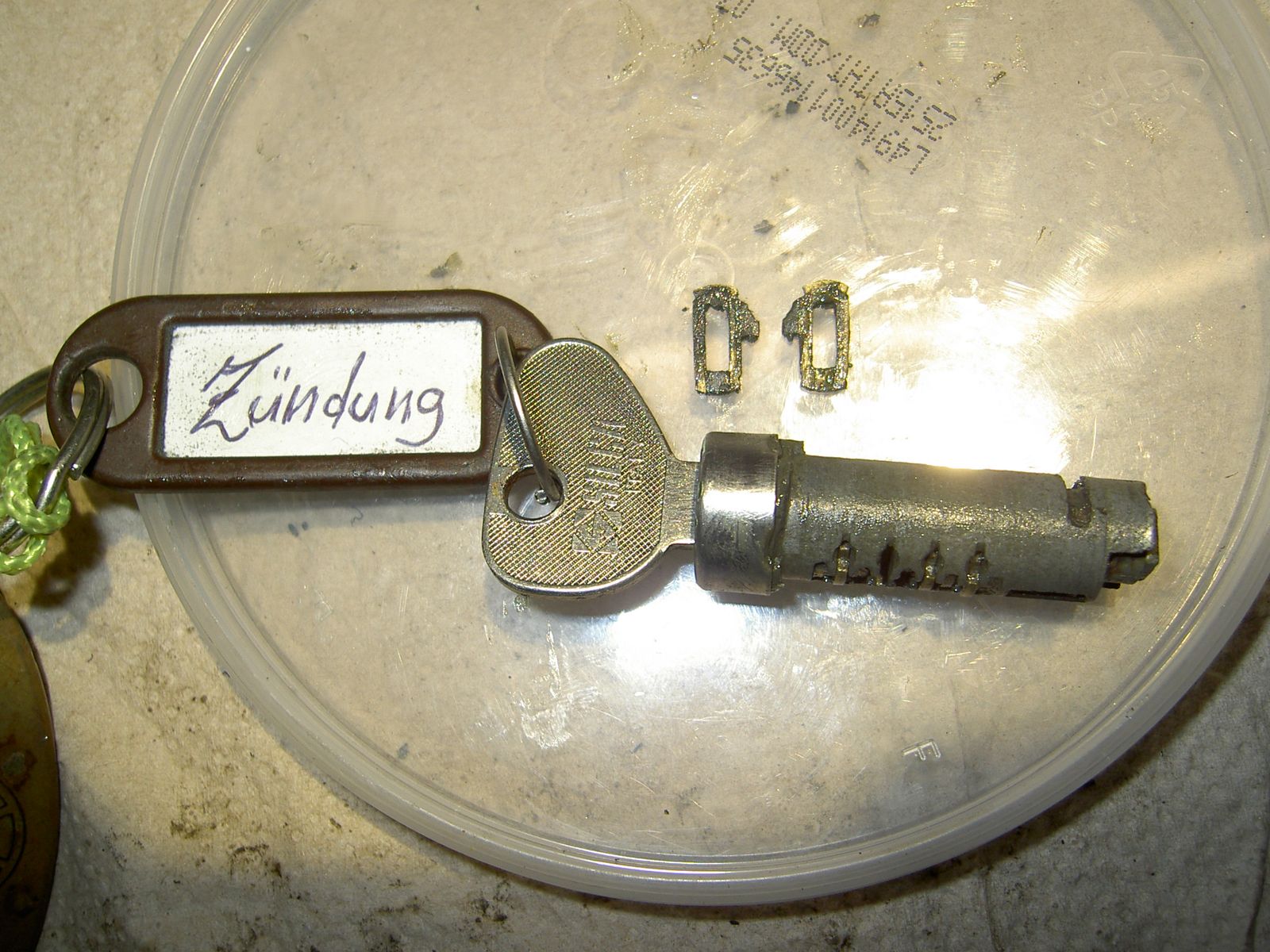

    Meine Fragen um das mal irgendwann fertig zu bekommen:
    Hat jemand Codierungs-Plättchen vom Kübel da von denen er sich trennen könnte ? Eventuell auch Schließzylinder ?
    Weiß jemand welche anderen Schlösser von welchem Fahrzeug passen wo die passenden Plättchen drin sind ?
