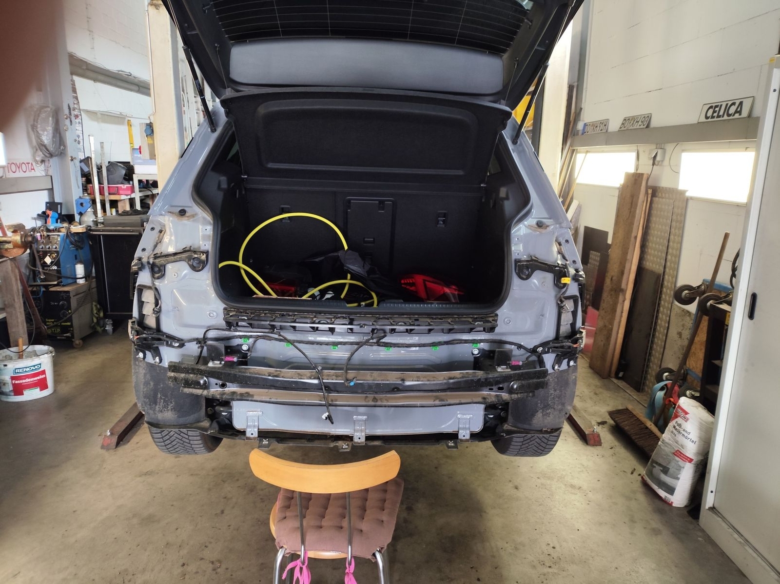

  • und.... weil kich es nicht lassen kann, hab ich die Kiste gleich mal auseinander gerissen ..... im wahrsten Sinne desd Wortes.

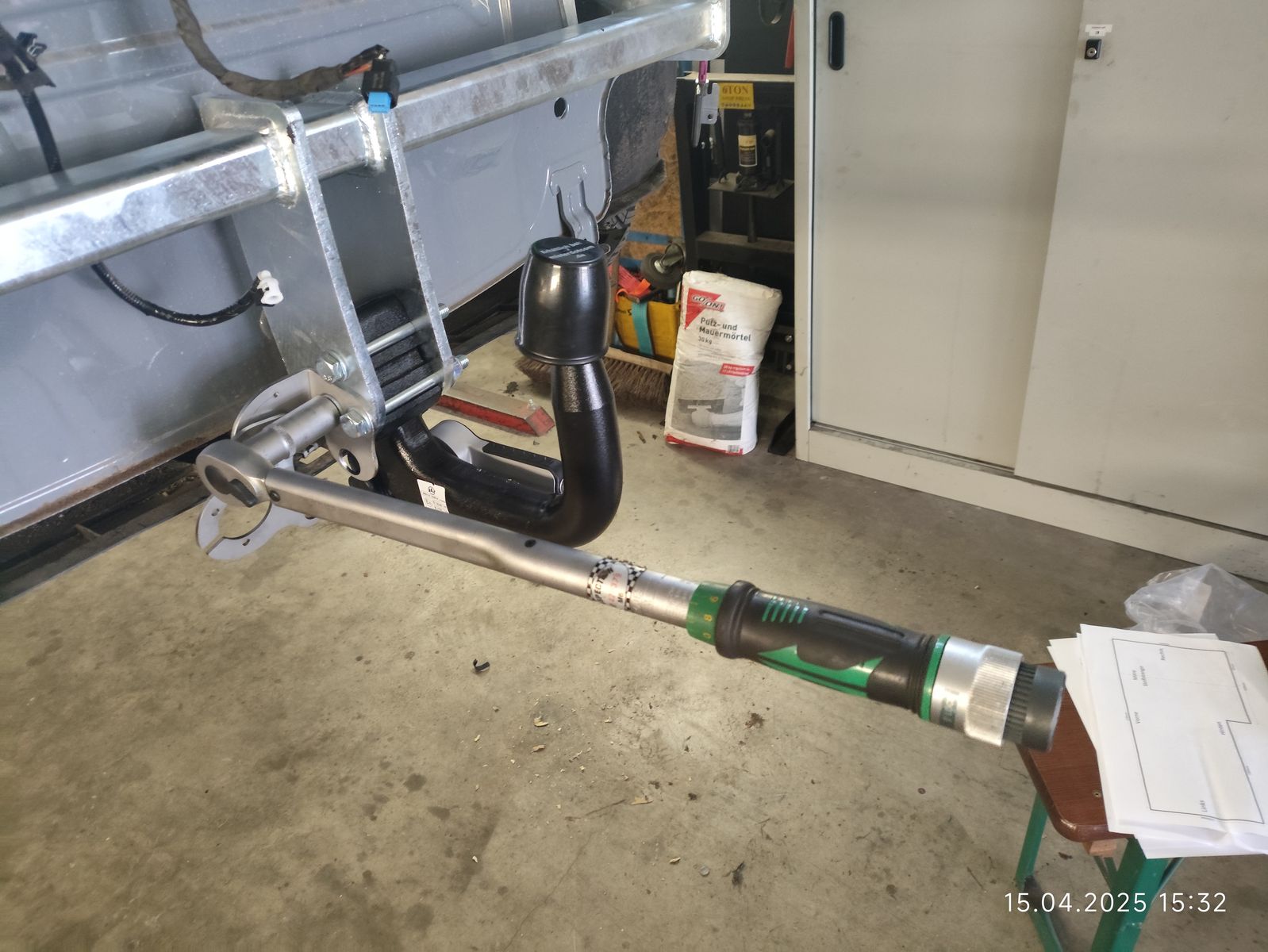

    AHK nachrüsten .... also Heckschürze ab .... wenige kleine Schrauben, ganz viel in Plaste eingeclipst, was sich nur durch vorsichtiges, aber auch beherztes ziehen demontieren lässt ..... also gaaanz viel Angstschweiß dabei
    schön den U-Schutz und Lack an den Auflageflächen entfernt
    und ran das Ding.
    E-Satz bis vorn im Fussraum verlegt und dort beim Sicherungskasten angeschlossen ... 3x Plus 12V und Can Bus, im Heck Masse, das wars... funzt.

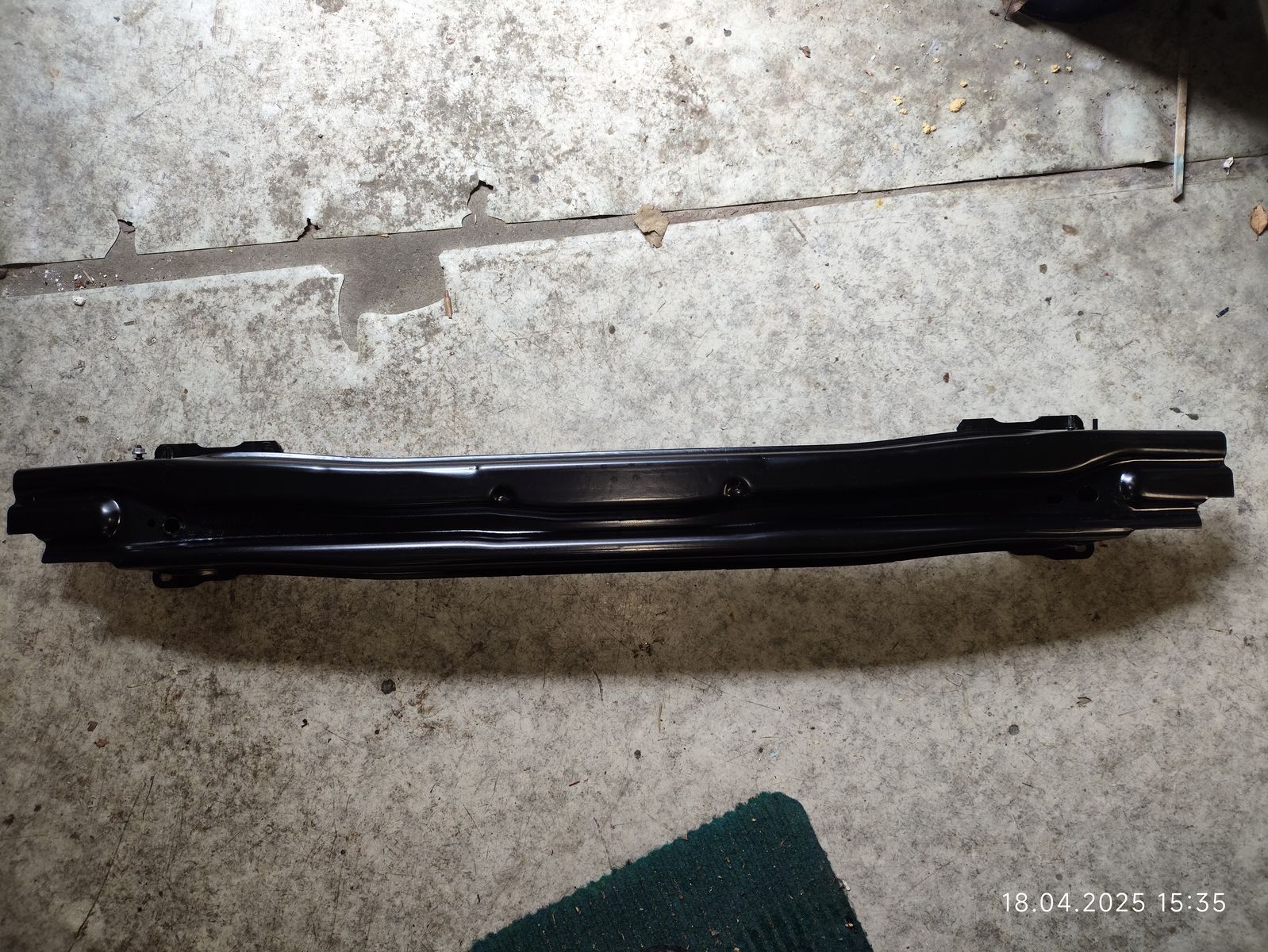

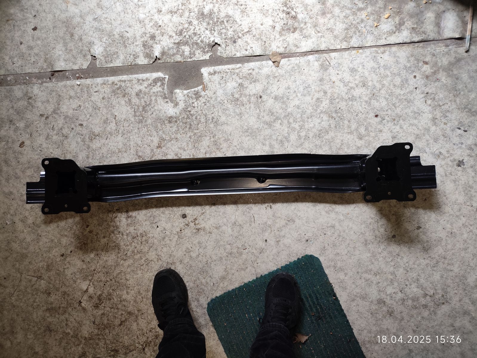

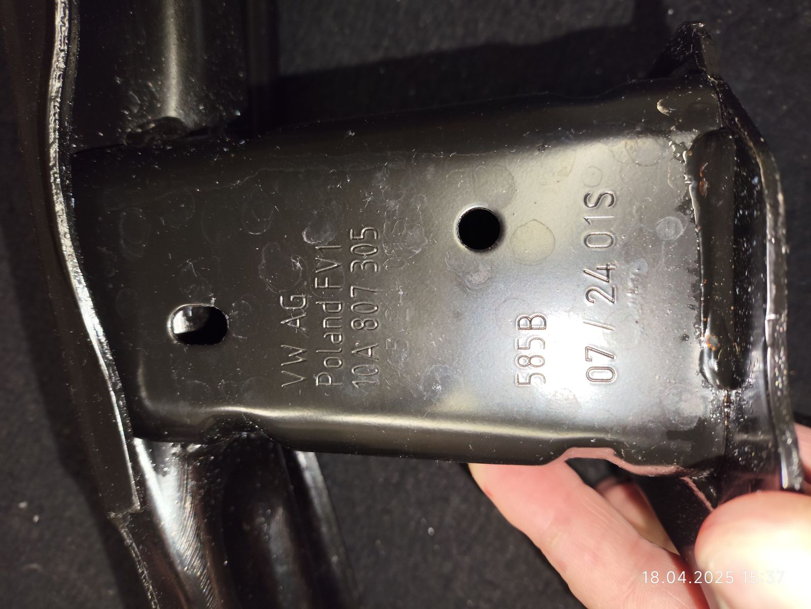

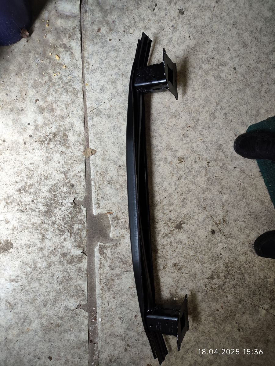

    das 07/24 was bedeutet die Zahl ??
  • was darf der Cupra denn ziehen?
  • Produziert
    KW 7 / Jahr 24
  • Die AHK muss doch normalerweise codiert werden, zumindest wurde mir das mal so gesagt.
    Sind die 75kg Stützlast noch aktuell?
  • es muss nix codiert werden, Es wird ein kleines Steuergerät eingebracht,vwelches über den CAN Bus mim Auto kommuniziert und alles Funktionen schaltet
    75 kg Stützlast ist aktuell und reicht für 2 E- Bikes.
    Anhängelast ist keine eingetragen ab Werk, was die AHK einzigartig und teuer macht.
    knapp 1500€ plus 21er Abnahme.
    Danach darf er 1500kg ziehen, bei mir wird's nur ein 750 kg Anhänger für Gartenabfälle sein.

  • das wäre so auch mein Verdacht, dann wäre der Träger einen Monat jünger als die EZ des unfallfreien Autos X(
    Der Wagen ist doch EZ Mai 2024 oder hab ich da was falsch in Erinnerung?
    Somit schätze ich den Produktionszeitraum vom Fahrzeug auf etwa KW 12 - 17.

  • das 07/24 was bedeutet die Zahl ??
    Die 01S ist eine von der VW-Group mit dem Lieferanten definierte Kennzeichnung, das der Stand des Teiles den Serienanforderungen entspricht und geliefert werden kann. 01S ist somit der erste "S"erienstand, der den Qualitätsanforderungen entspricht. Sollten Änderungen auftreten/notwendig sein, wird 02S ff. daraus.
