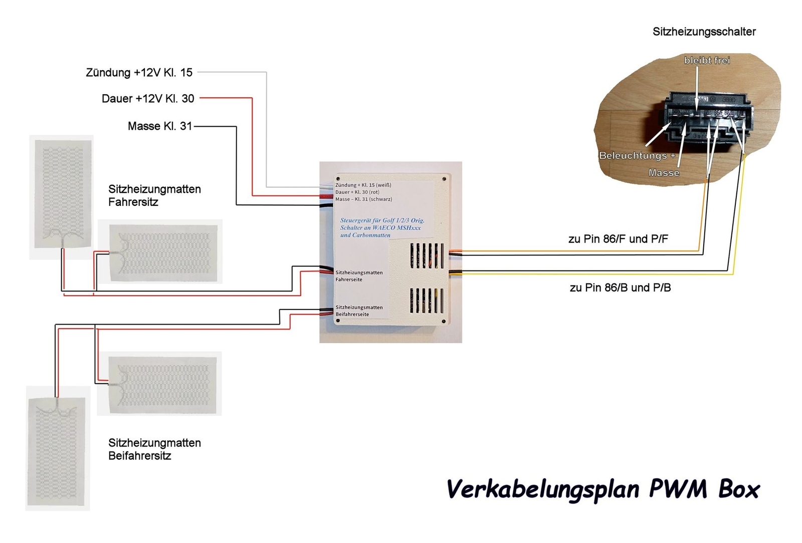

    um moderne Carbon-Sitzheizungsmatten nachzurüsten und diese mit dem originalen Sitzheizungsschalter zu betreiben, benötigt man eine Ansteuerung mittels Pulsweitenmodulation, kurz PWM. Dazu gibt es schon seit vielen Jahren eine Lösung in Form einer PWM Box, wie auch im Wiki zu finden: https://golf1wiki.de/index.php/Sitzheizung_nachr%C3%BCsten
    Da diese Box recht aufwändig zu bauen ist und aus vielen, diskreten Bauteilen zusammen gelötet werden muss, hatte ich vor einiger Zeit die Idee eine neue, moderne Version davon zu entwerfen, die aus modularen Bauteilen besteht, einfacher aufzubauen ist und kein Umlöten des Sitzheizungsschalters mehr erfordert. Wir leben schließlich heute in einer Welt günstiger kleiner Mikrocontroller und fertig erhältlichen Modulen für Laststeuerung, Sensorik etc.
    Wer jetzt schon gedanklich ausgestiegen ist:
    Keine Sorge, ich werde die neue Box am Ende auch fertig aufgebaut im Marktplatz anbieten. Sie lässt sich genau wie die alte verkabeln und kann einfach "nur" genutzt werden, ohne sich mit dem inneren Aufbau beschäftigen zu müssen.

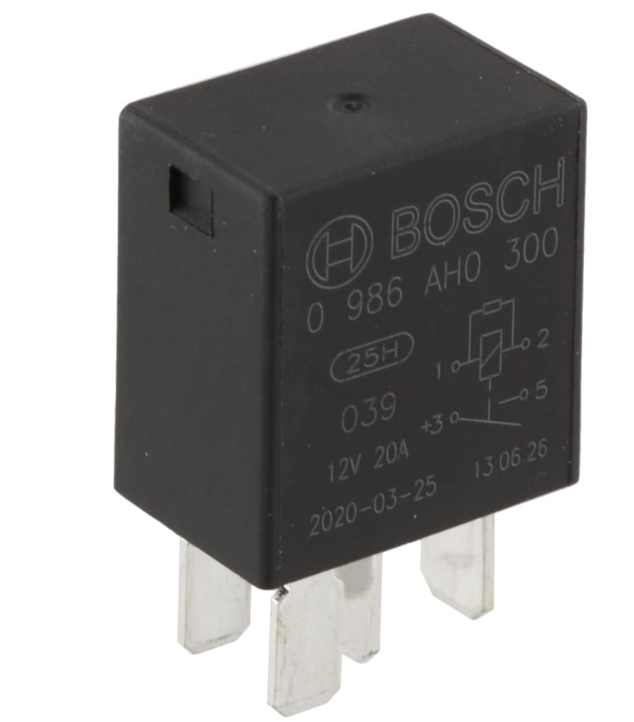

    Da die alte Box ein externes Relais zum Ein- und Ausschalten brauchte, wollte ich als erste kleine Verbesserung ein Relais mit einbauen, was die Box per Zündungsplus ein- und ausschaltet. Soweit so einfach, ein halbwegs kompaktes Modell was mindestens 15A verträgt sollte es sein. Da ich mit ganz kleinen Mikrorelais bei größeren Lasten eher schlechte Erfahrungen gemacht habe, habe ich zu so einem mäßig kompakten hier gegriffen:
    Gibts etwa hier, ist aber auch von vielen anderen Herstellen erhältlich: https://amzn.eu/d/feGEL67 Eigentlich kann man hier fast jedes normale Kfz Relais nehmen, gerne auch mit mehr als 15A Schaltleistung.

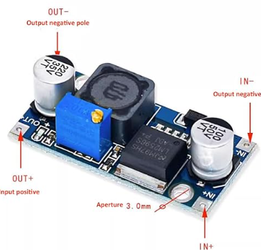

    Bekanntlich ist das Bordnetz unserer alten Schätzchen ja alles andere als eine stabile, störungsfreie 12V-Quelle ;) Da man für Mikrocontroller wie Arduino eine stabile 5V oder 3,3V Quelle benötigt, habe ich mich für ein DC-DC Spannungswandler Modul mit dem bekannten LM2596 Baustein entschieden. Diesen hatte ich in der Vergangenheit schon öfters genutzt und gute Erfahrungen gemacht: mehr als ausreichend belastbar für einen Arduino, wird kaum warm da recht effizient und mit rund 150kHz Schaltfrequenz gut gerüstet um Störungen durch das Bordnetz zu egalisieren. Als fertiges Modul mit Weitbereichseingang bis 35v:
    Gibts z.B. hier: https://amzn.eu/d/f77Td7B

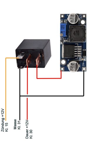

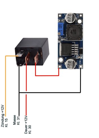

    Teil 2: Stromversorgung verkabeln, Abgleich und nächste Bauteile
    Lasst uns die ersten beiden Bauteile verkabeln, soweit so einfach:
    Wichtig:
    Bevor man weiter macht, muss das Spannungswandlermodul auf 5V eingestellt werden! Dazu muss ein Multimeter an den Ausgang des Spannungwandlermoduls angeschlossen, der Eingang mit 12V-35V versorgt und dann an dem hellblauen Poti solange gedreht werden bis exakt 5V am Multimeter angezeigt wird.
    Ohne diesen Abgleich würden in den nächsten Schritten sonst andere Module zerstört werden.

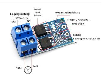

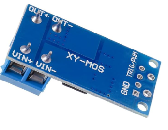

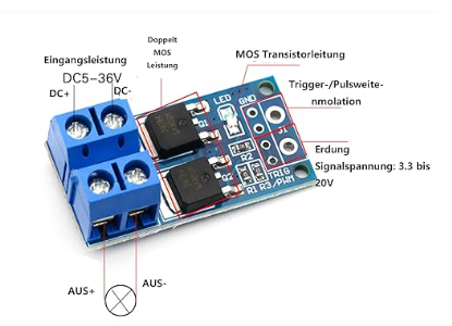

    Als nächstes brauchen wir ein Modul was die Lasten der Heizmatten steuert, sprich leistungsfähige Transistoren (Mosfets). Dazu habe ich als erstes mal Messungen angestellt wieviel Strom typische Carbonheizmatten überhaupt ziehen, denn den Wattangaben auf der Packung ist meist nicht zu trauen. Ich habe insgesamt 4 Carbonheizmatten gemessen, und pro Matte immer 1,5 bis 2A bei 12V gemessen. Pro Sitz werden zwei Matten verbaut, d.h. es müssen mindestens 4A pro Sitz dauerhaft fließen können. Da ich gerne Sicherheitsreserven habe, wollte ich also Module die mindestens das doppelte vertragen.
    Schlussendlich habe ich für diese Module hier entschieden: https://amzn.eu/d/f3bRU6Q
    Die angeblich 400W dieser Module sind natürlich gnadenlos übertrieben, und würden wenn überhaupt nur mit aktiver Kühlung erreicht werden können. Auf diesem Modul sitzen zwei parallel geschaltete D4184 Transistoren. Damit sollten laut Datenblatt zusammen gut 10-15A Dauerlast ohne Kühlung möglich sein. Meine Tests ergaben daß das auch klappt, selbst nach einer Stunde mit zwei Heizmatten am Ausgang und PWM auf Volllast (100%) war nahezu keine Erwärmung der Transistoren feststellbar.

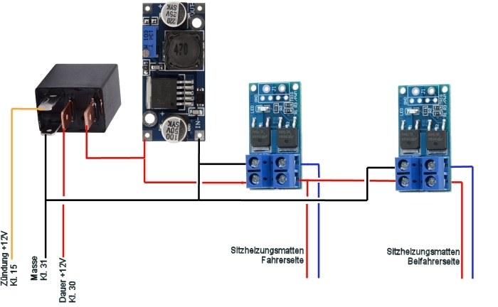

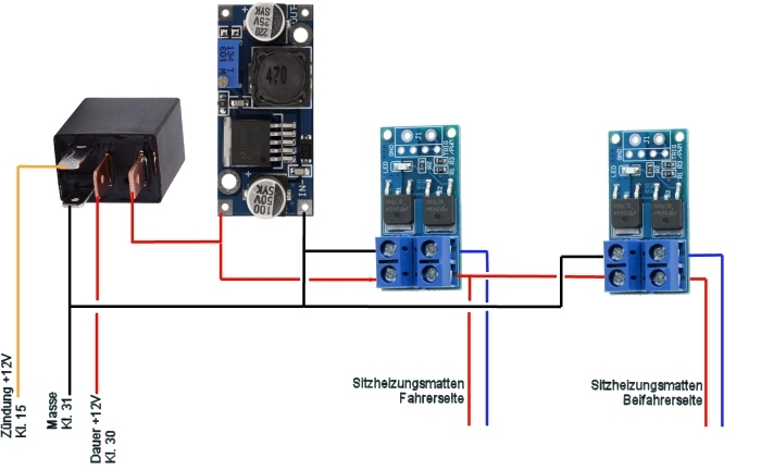

    Teil 3: Verkabelung der Lastmodule

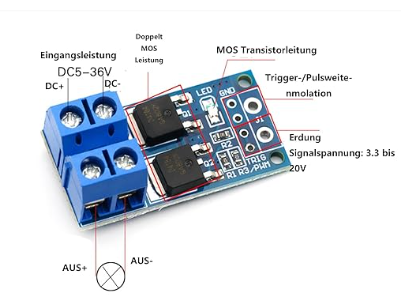

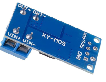

    Werfen wir einen Blick auf die Rückseite der Lastmodule:
    Wie man sieht, ist der Plus-Eingang einfach durchgeschaltet. Das PWM-Signal erfolgt über den Minuseingang, wie übrigens bei der klassischen PWM-Box auch. Damit ist die Verkabelung der Lastseite klar:

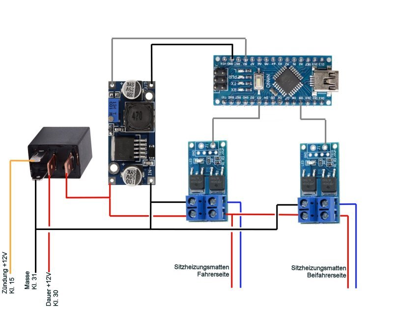

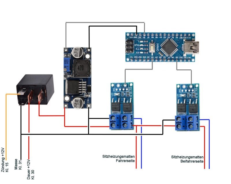

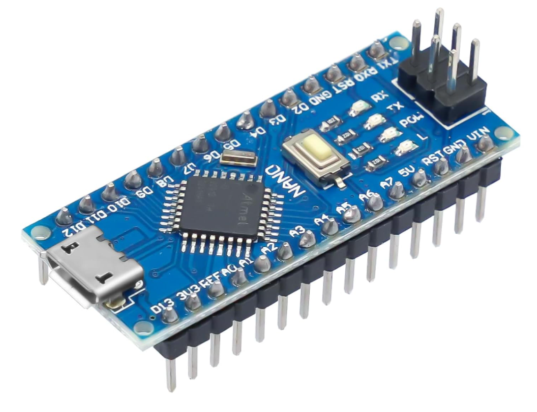

  • Teil 4: Der Mikrocontroller

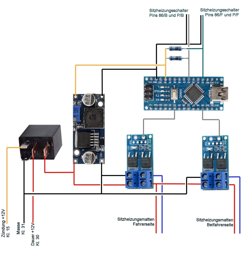

    Platzieren wir nun als nächstes den Arduino Nano. Die Spannungsversorgung wird mit dem Ausgang des DC-DC-Spannungswandlers verbunden, und für die Ansteuerung der Lastmodule nehmen wir Digitalpins die PWM-fähig sind. In diesem Fall sind das die Pins D3 und D9, auf denen der Nano ein PWM Signal mit 490 Hz erzeugen kann:
    Jetzt fehlt "nur" noch die Anbindung des Sitzheizungsschalters um die Stellung der Schalterpotis auszulesen. Achtung, jetzt wirds analog :) :
    Dazu habe ich zuerst ein paar Überlegungen angestellt wie man das machen könnte. Generell kann ein Poti direkt und ohne weitere Bauteile an einen der Analogpins des Arduino abgeschlossen werden, wenn alle drei Pins zugreifbar sind und man den Mittelabgriff des Potis verwenden kann, etwa so:
    Dummerweise sind beim Sitzheizungsschalter nur zwei der drei Pins herausgeführt, und ich habe ja extra eine Lösung gesucht bei dem der Schalter nicht mehr modifiziert werden muss. Was also tun? Die Lösung ist ein simpler Spannungsteiler, der besteht bekanntlich aus zwei Widerständen. Einen der Widerstände verbauen wir dabei fest, den anderen Widerstand ersetzt das Poti im Sitzheizungsschalter, das im Falle des Golf1 Schalters Werte zwischen 0 und 500 Ohm annehmen kann.
    Um den festen Widerstand zu dimensionieren ist es wichtig zu wissen, daß der Arduino max. 40mA an den Analogeingängen verträgt. Da das Poti in Nullstellung bei 0 Ohm ist, muss der Widerstand also bereits alleine so groß sein, daß höchstens 40mA fließen können. Damit ergibt sich nach Gevatter Ohm aus U=R*I die Gleichung 5V = x * 0,04, womit der Widerstand also mindestens 125 Ohm haben muss. Da ich Sicherheitsreserven mag (...hatte ich das schon erwähnt?) und die Analogpins des Arduino mit ihren 1024 Stufen fein genug auflösen, habe ich hier zu einem 500 Ohm Widerstand gegriffen.
    Da wir zwei Potis im Schalter abfragen müssen, Fahrer und Beifahrer, benötigen wir zwei 500-Ohm Widerstände um zwei Spannungsteiler zu bauen. Als Analogpins nehmen wir die Pins A0 und A3. Verkabelt sieht das dann so aus:
    Damit ist die PWM-Box elektrisch komplett. Der Rest ist "nur" noch die Programmierung des Arduino, Diese folgt im fünften und letzten Teil in Kürze.

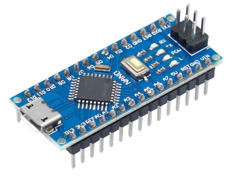

  • Teil 5: Den Arduino programmieren
    Auf zum Letzten Akt :) Im folgenden gehe ich davon aus, daß der Umgang mit der Arduino IDE bekannt und die Arduino AVR Bibliothek im Boardverwalter eingerichtet ist um den Nano flashen zu können.
    Wichtig:
    Solltet ihr die Schaltung bis hierhin fertig aufgebaut haben, bitte diese zuerst von der Stromversorgung trennen und unbedingt die Heizmatten abstecken (!). Ansonsten würde die Gefahr bestehen, daß ihr den USB-Port eures Computers zerstört, da die Heizmatten viel mehr Strom ziehen als ein normaler USB-Port liefern kann. Viele moderne Computer haben zwar eine Schutzschaltung um dies zu verhindern, aber testet das bitte lieber nicht 8o
    Der Sitzheizungsschalter kann hingegen gefahrlos verbunden sein.
    Jetzt könnt ihr den Arduino per USB-Kabel mit eurem Computer verbinden. Es ist normal daß dabei sowohl eine LED am Arduino als auch die LED des DC-DC-Spannungswandlers aufleuchtet.
    Der folgenden Code kann einfach Copy&Paste übernommen und geflasht werden:
