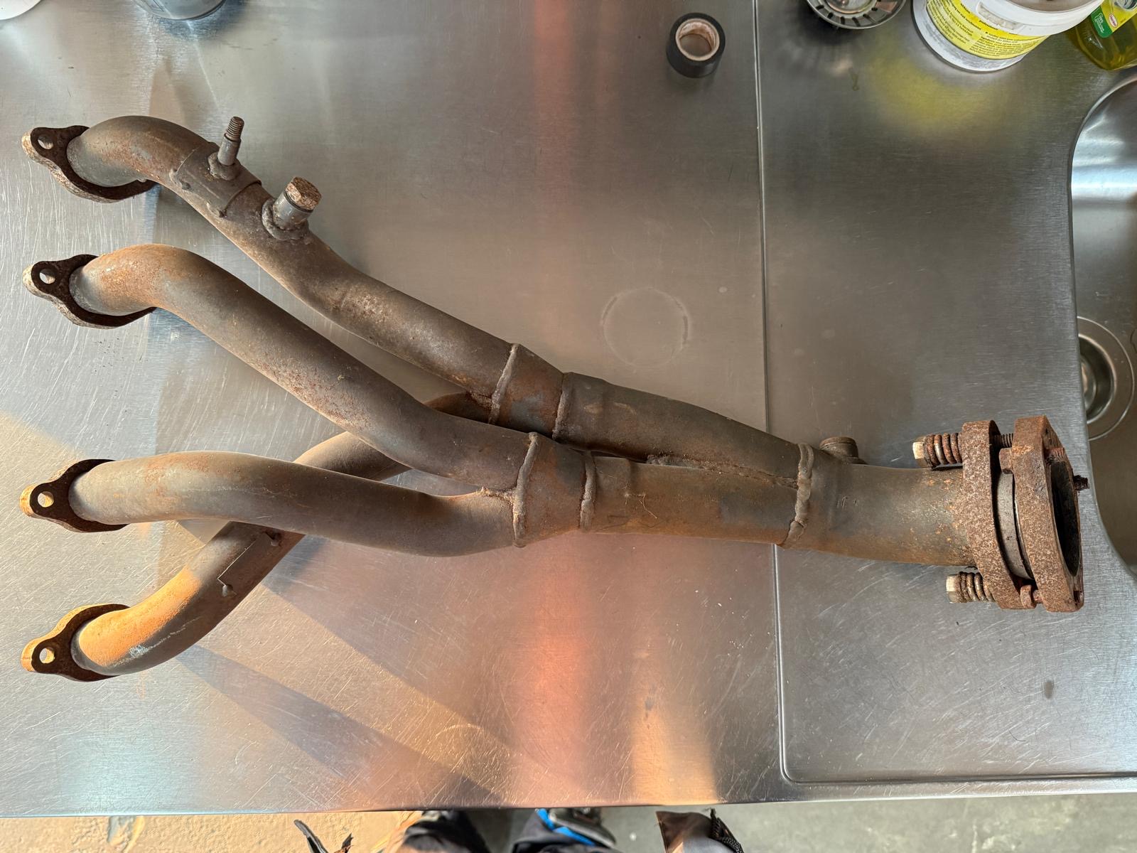

Kann mir jemand helfen/sagen ob der Krümmer bei unseren schönen Cabrios passt?
Habe ich noch in der Halle, Gutachten ist irgendwie keines zu finden ![]()

Nein, passt nicht...der ist vom Golf 2/3.
Du hast aktuell an neuen FK nur die Wahl zwischen dem FMS Krümmer, dem Powersprint ( ohne Gutachten ! ) oder halt TA-Technics usw.
Alternativ halt gebrauchte FK vom Golf 1 Gti, die musst Du passend abhängen und dann zum Kat hin entsprechend minimal ändern.
Oder halt Lösungen/Teile von/mit neueren VW-Teilen bauen/basteln.
