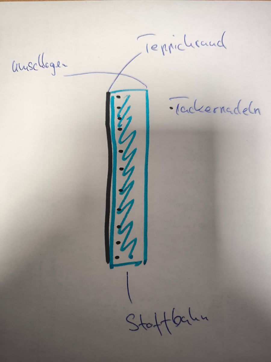

Wie habt ihr das lästige Problem mit dem losen teppichrand am Motorhaubenhebel gelöst ?
Grüße und danke im Voraus ✌🏼
Vom Sattler den Stoffstreifen wieder annähen lassen und diesen wieder unter dem Dichtungsummi einklemmen.
Meist ist dieser aber abgerissen, weil die Dämmmatte unter dem Teppich nachgegeben hat. Somit ist das nur Symptombekämpfung.
Am besten nähst du Gurtband an. Das gibt’s im Kurzwarengeschäft oder auch hier:
Du solltest es in einer Breite von 3cm nehmen.
Gurtband gibt es in verschiedenen Farben und Breiten.
Auf den nächsten Schrottplatz vorbei und 1m Sicherheitsgurt rausschneiden.
Daheim mal gründlich durchwaschen und die enden veröden. Annähen (lassen)- fertig.
Ich habe mir beim Sattler neue Streifen an den Teppich nähen lassen, die Dämmung erneuert und genug Stoff beim Einklemmen im Gummi genug Spiel gelassen, dass es nicht unter Spannung steht.

Ich habe - wie oben erwähnt - schwarzes Gurtband angenäht, und den originalen Teppich eingebaut gelassen. Die Naht habe ich mit einer gebogenen Schusternadel gemacht - kein Hexenwerk.
