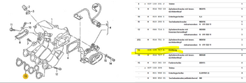

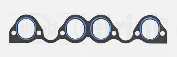

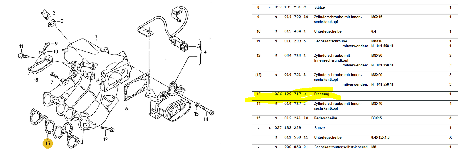

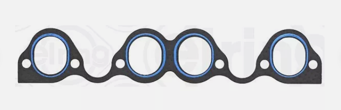

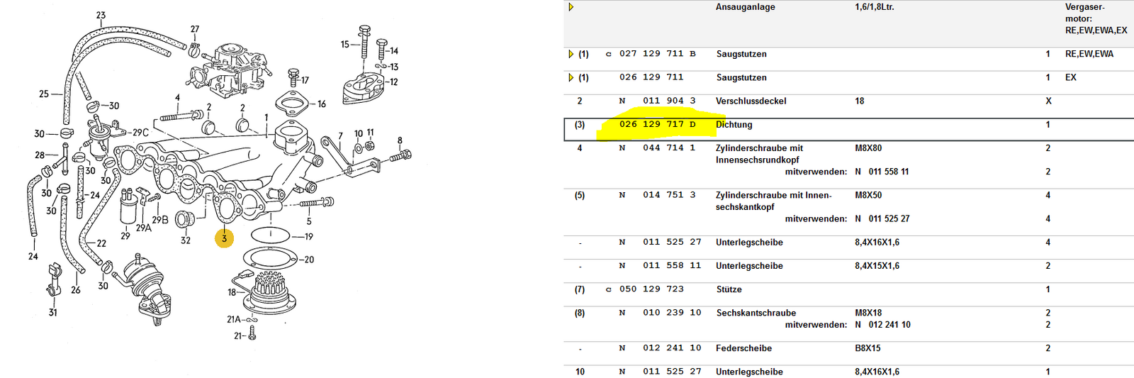

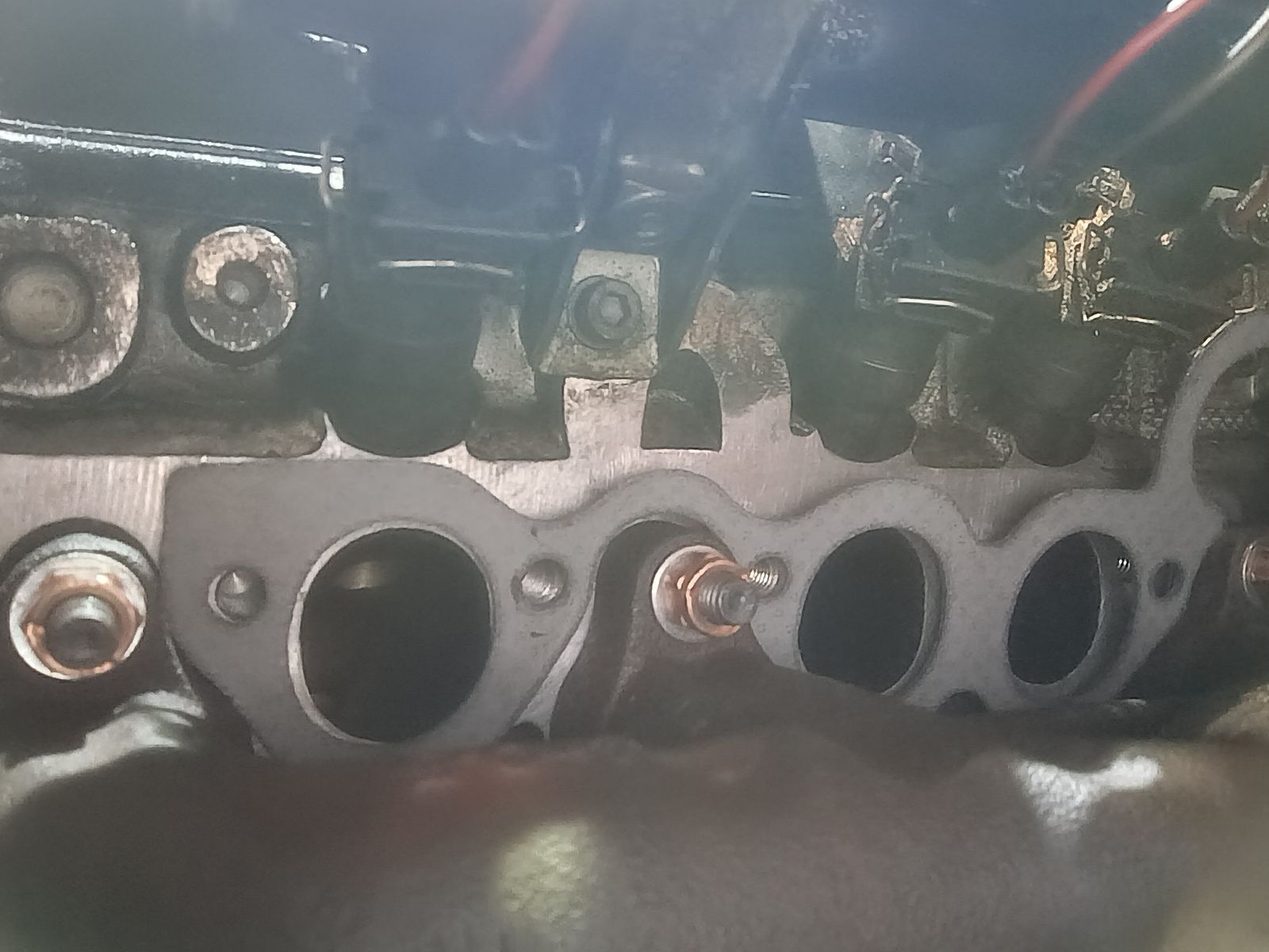

    ich möchte die Dichtung Ansaugbrücke->Zylinderkopf erneuern. Auf den einschlägigen Portalen wird angezeigt, dass für den 2H die Teilenummer 026129717D sein soll. Diese habe ich bestellt, ist aber falsch. Diese scheint meiner Meinung nach für die Vergasermodelle zu sein. Ich habe noch die Teilenummer 026129717G gefunden, aber zu dieser wird mir angezeigt, dass sie nicht für den 2H ist, optisch ist sie aber gleich derer, die ich abgebaut habe. Welche ist die richtige?

  • Laut TK-VW ist die die du gekauft hast aber richtig 026 129 717 D. Sie wird auch für alle Vergaser 1,6-1,8 und DX / JH verwendet.
    Was ist denn an der die du hast falsch?

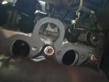

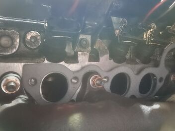

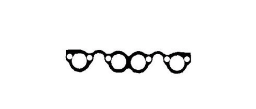

  • Gehe nicht von dem aus was verbaut war sondern nimm das was original auch verbaut wurde. Ich gehe davon aus das da schon mal jemand bei war und auf die Schnelle eine Dichtung genommen hat die gerade greifbar war. Der "Bogen" zwischen dem 3. + 4. Zylinder ist beim 2H überhaupt nicht relevant denn alle Eingänge werden perfekt verschlossen, also keine Panik das passt schon.

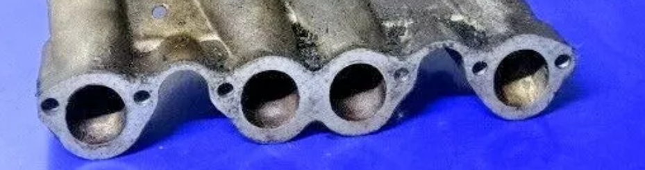

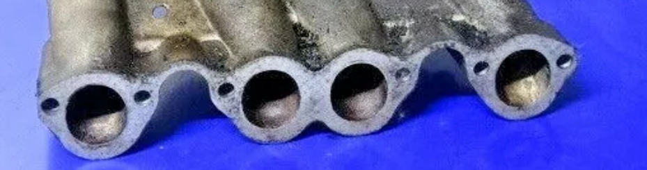

  • Der Bogen ist eine Aussparung für den Gummipömpel bei Fahrzeugen wo die Ansaugbrücke vom Kühlwasser durchflossen wird:
    (die letzten 4 Bilder)
    Der 2H hat sowas nicht:
    Ich frage mich gerade nur wie dieser Bogen beim 2H montiert aussieht :think:
    Ich denke mich würde das etwas nerven obwohl es dicht werden würde...

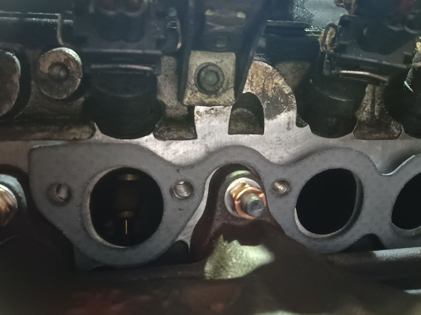

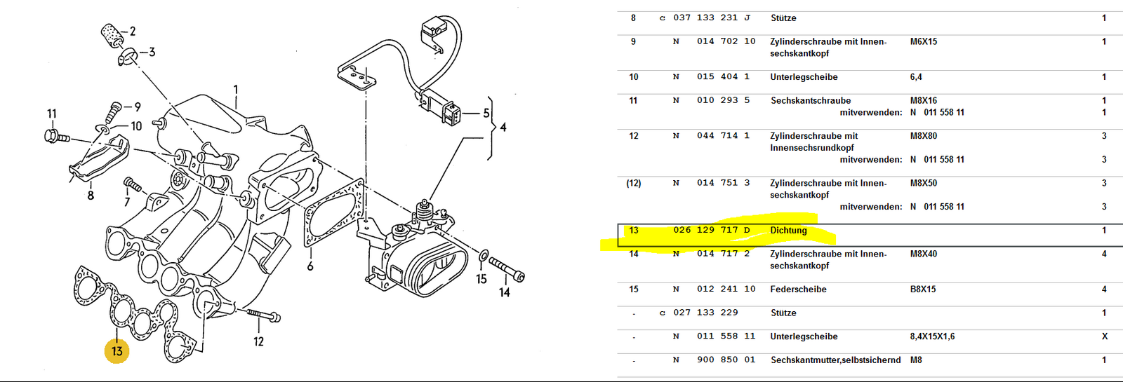

    Selbst laut Akte ist die Dichtung korrekt:
    Was ich nicht wirklich glauben kann :think:

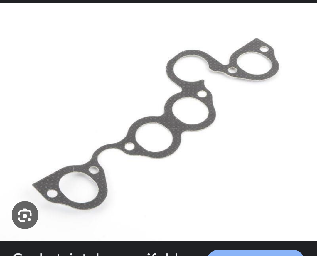

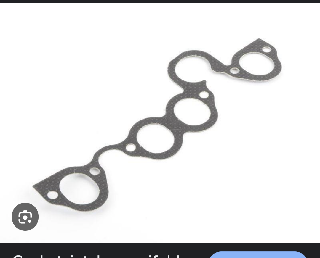

    Ich würde probieren die hier zu verbauen:

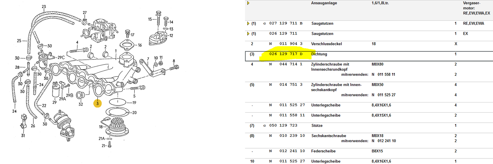

    Hat aber die selbe Teile-Nummer --> 026129717D :think:
    Nun habe ich ein Fragezeichen auf dem Kopf :|
  • Ich habe die mit dem Bogen verbaut. Das funktioniert einwandfrei.
    Ich meine, dass die auch recht dick war. So ne ganz dünne Dichtung ist (glaube ich) eher was für Kunststoffansaugbrücken.
    Bei der Dichtung würde ich auch keine Experimente machen weil das Geraffel da ätzend zum schrauben ist.

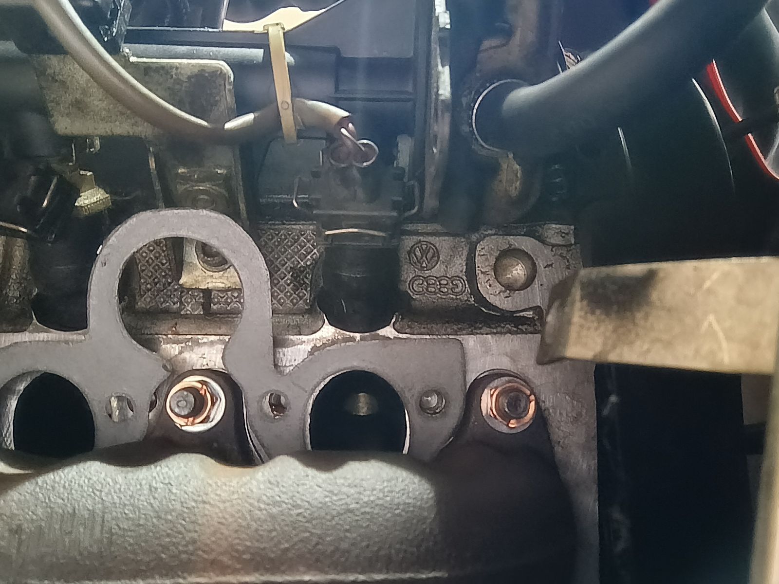

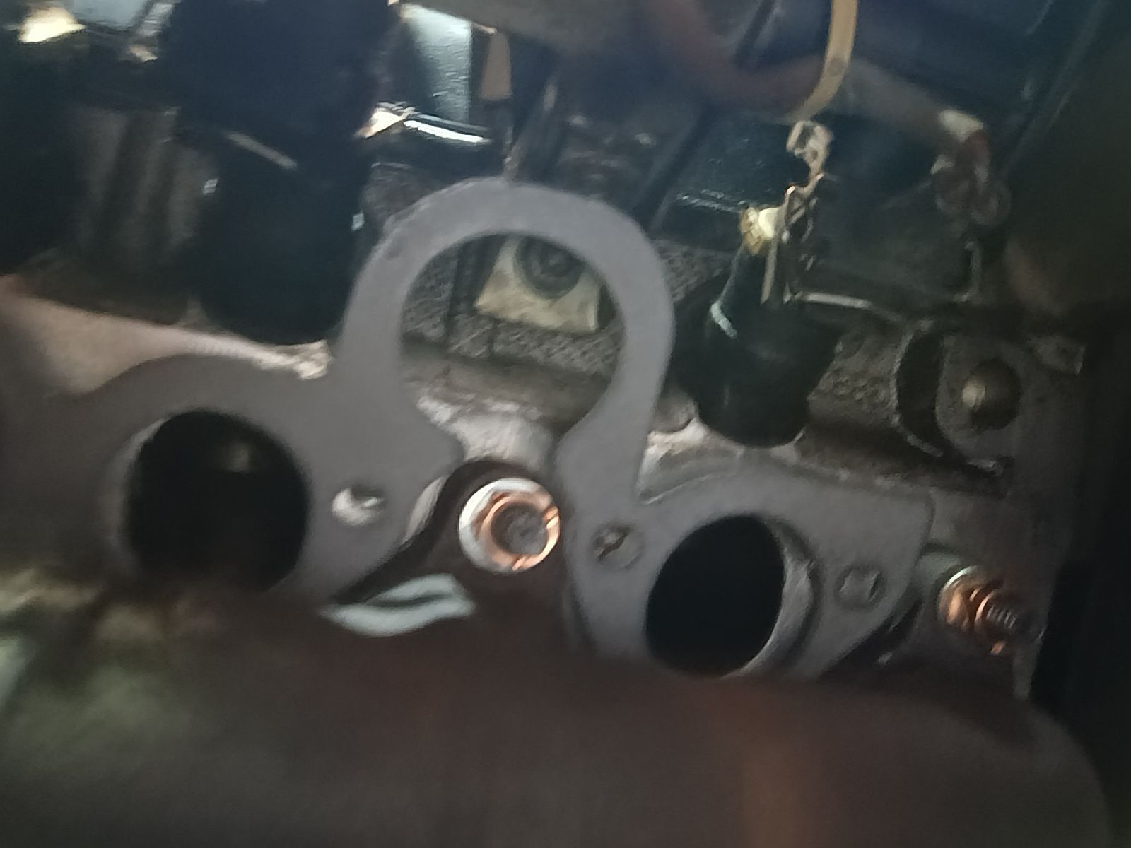

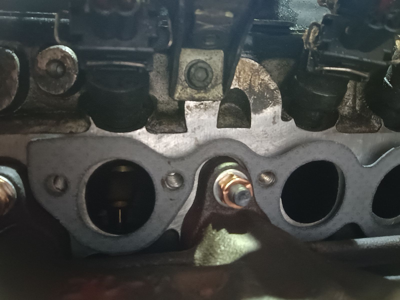

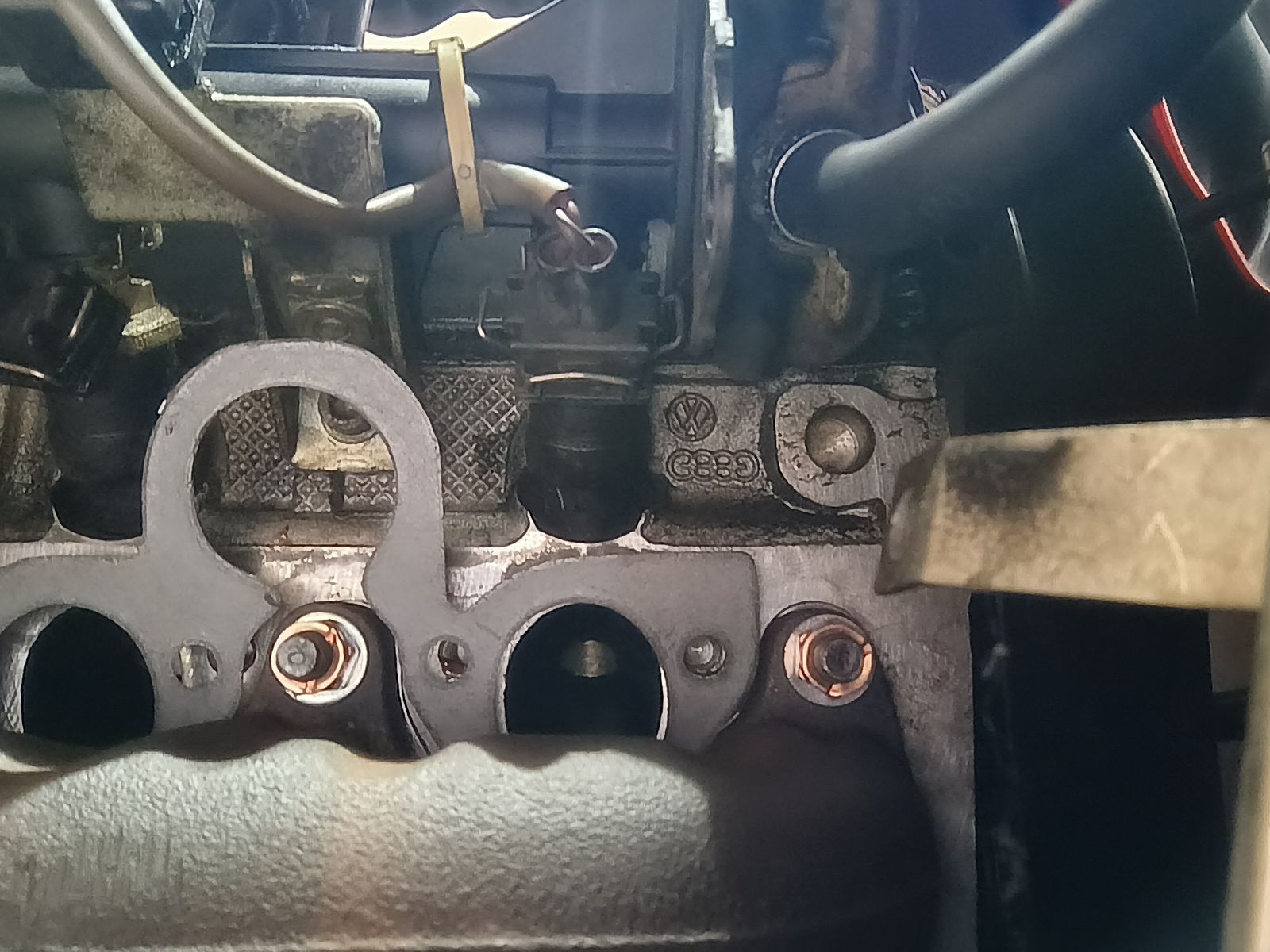

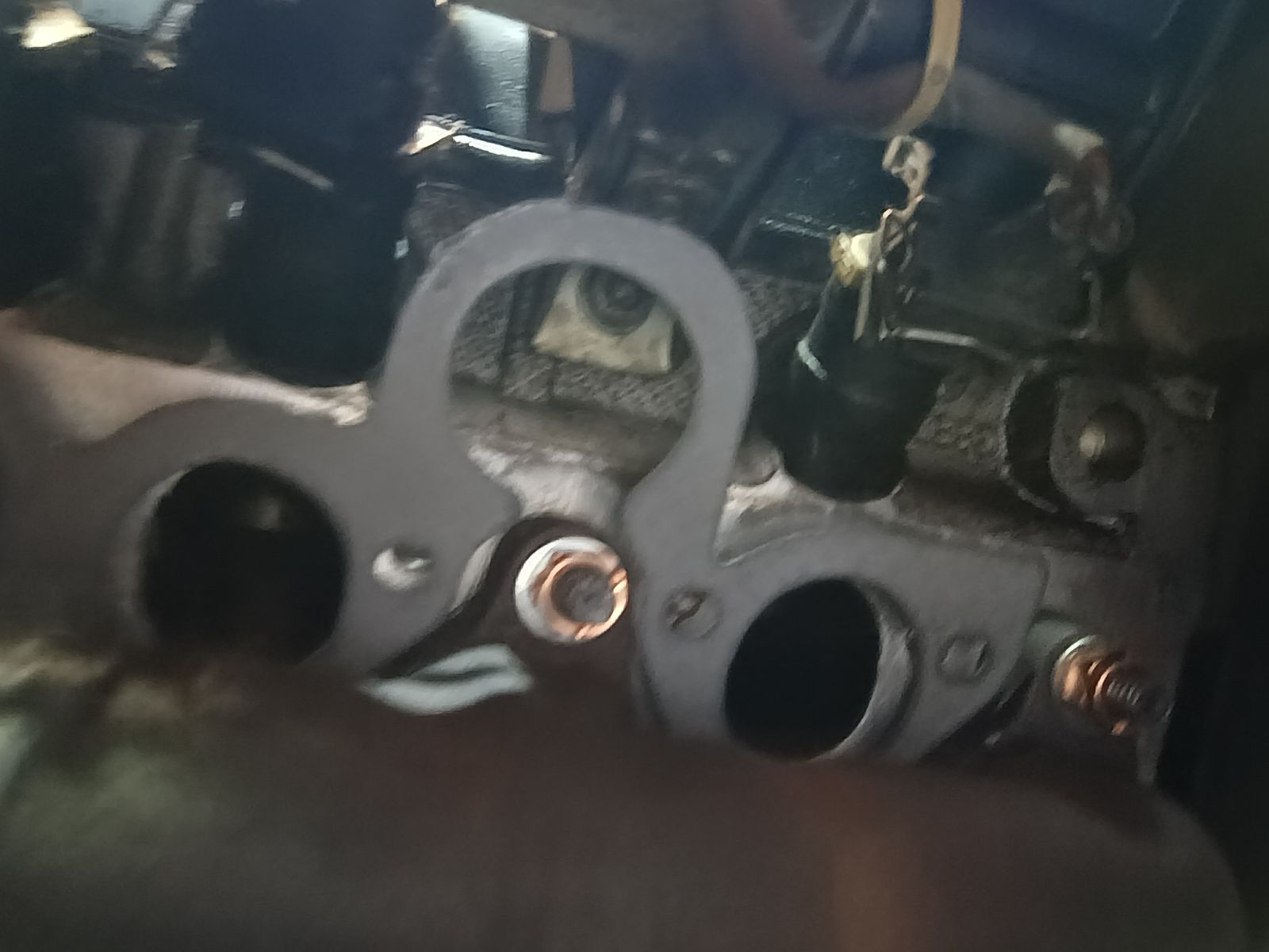

    mittlerweile habe ich den Krümmer planen lassen und wieder angebaut, aber wie das mit der Dichtung mit Bogen für die Ansaugbrücke funktionieren soll, ist mir Rätsel, da der Bogen an die Halterung der Einspritzleiste anliegt. Das kann doch so nicht richtig sein, oder?
    Golf 1 Cabrio, Typ 155
    EZ 12.1991
    2H, 98 PS
    Paprikarot
    eFH, Leder
  • Das kann doch so nicht richtig sein, oder?
    Mein Reden
    Option 1: Nimmst du Cutter oder Schere und schneidest den Bogen weg (nach der Montage natürlich)
    Option 2: Du kaufst "passend" :)
    Ob die Dichtung dick oder dünn ist wäre mir peng - 0,3 oder 0,4 mm - Wayne ?
    Stell dir vor die wäre 4 mm dick - dann drückst du die nur platt
    Überleg mal wie hauchdünn die Dichtung für die Getriebehälfte ist - und die hält auch dicht
    "Dicht und passend" wäre für mich persönlich das Kriterium Nr. 1

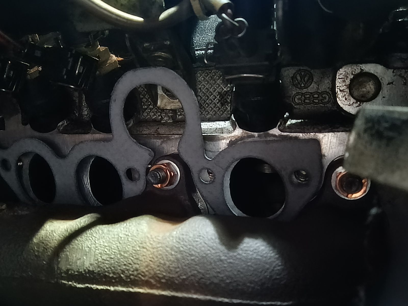

  • Wenn ich mir die Bilder ansehe bin ich der Meinung das die Dichtung falsch rum aufliegt. Ich bin mir ziemlich sicher das der Bogen nicht nach rechts sondern nach links gehört. Man möge mich berichtigen wenn ich falsch liege :/
  • Beim 2er ist der Bogen in Fahrrichtung gesehen links
    Somit hast du Recht das diese falsche Dichtung falsch aufliegt :)
    https://udoniebuhr.de/princess/#img=PRINCESS%20673.JPG
    Ja, aber das ist dann ein Vergasermotor, bei dem da noch der Wasserdurchlauf ist. Habe in einen meiner Sciroccos den 1,6er RE drin, der braucht diese Dichtung. Umdrehen beim 2H bringt nüscht, weil dort die zweite und gleiche Halterung der Einspritzleiste ist. Hilft also nur abschneiden. Somit ist die Fragen der Ersatzteilnummern jedenfalls geklärt. Passend ist die Teilenummer: 026129717G.
