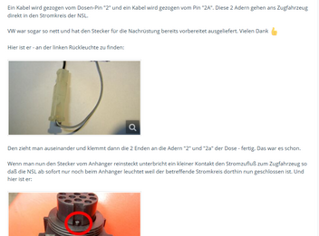

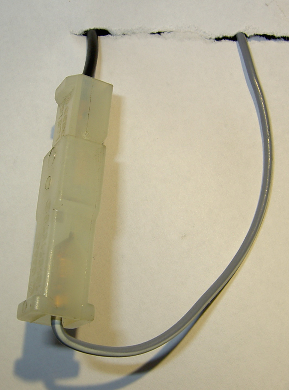

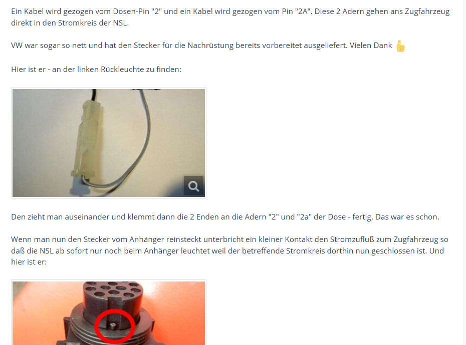

  • Ein Nachtrag zur Kabelfarbe:
    Der "Trenner" für die NSL für einen AHK-Einbau sieht zumindest so aus:
    Aus *DIESEM* Beitrag entnommen

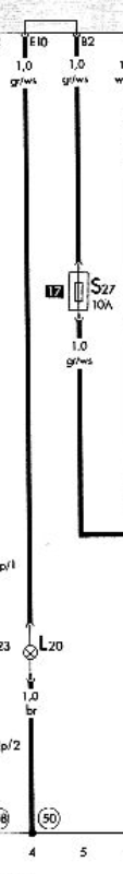

    Nachtrag 2:
    Hier der Stromlaufplan:
    Datei:Zusatzstromlaufplan NSL-NSW.jpg – Golf 1 und Golf Cabrio Wiki
    Dort sieht man:
    Wenn du ein grau/weißes Kabel dort liegen hast dann liegt auch die Verkabelung - zumindest bis zur ZE - dort geht es in E10 rein und läuft über Sicherung 27. Raus kommt es dann aus B16 und geht bis zum Schalter.
