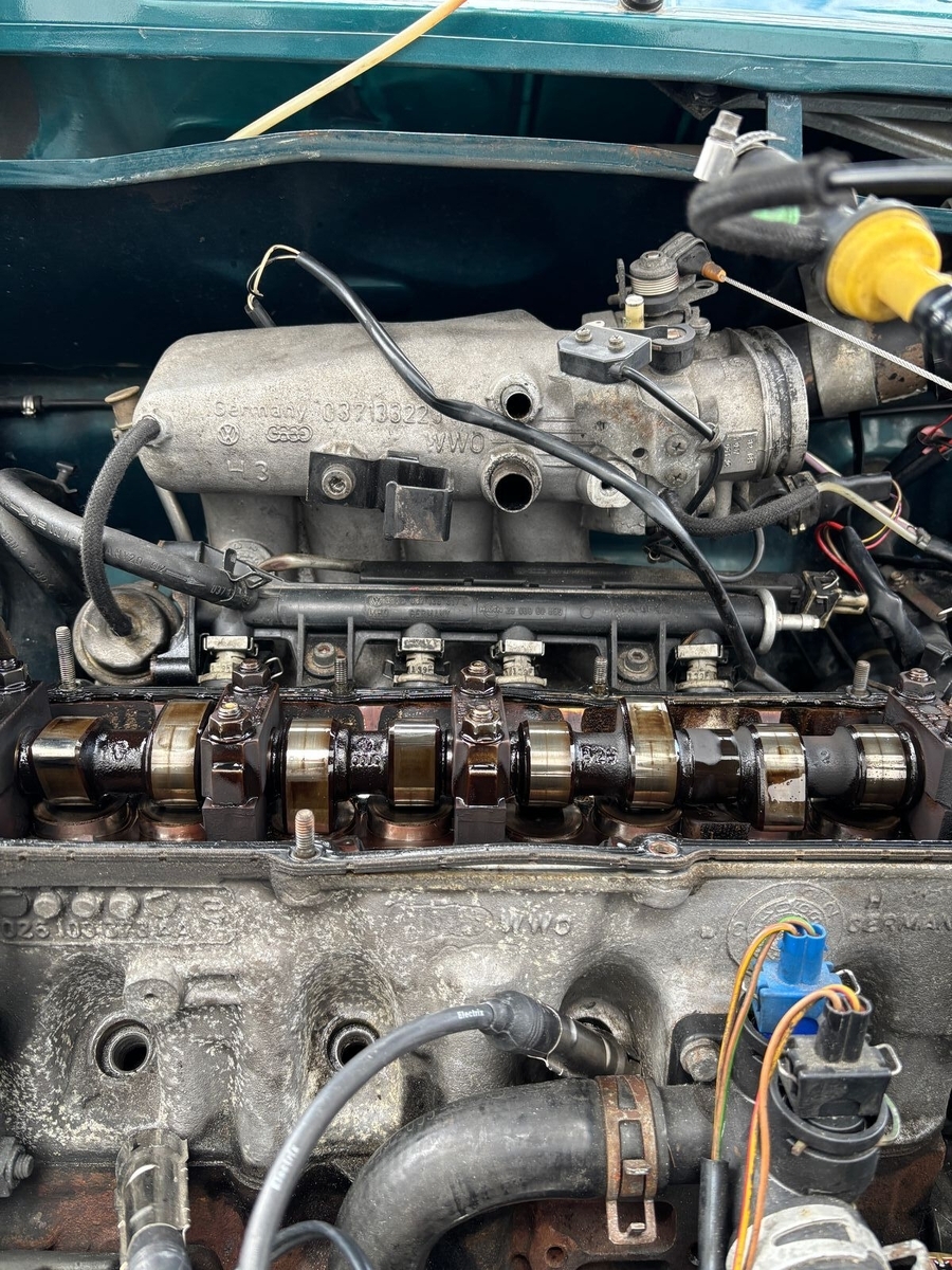

    Ist die Nockenwellenstellung so richtig auf OT ? Markierung hinten -Strich- passt und von vorne zw OT auch ...demnach hat die Passfeder/Nockenwellenrad schonmal nichts....was ja auch gemutmast worden ist.

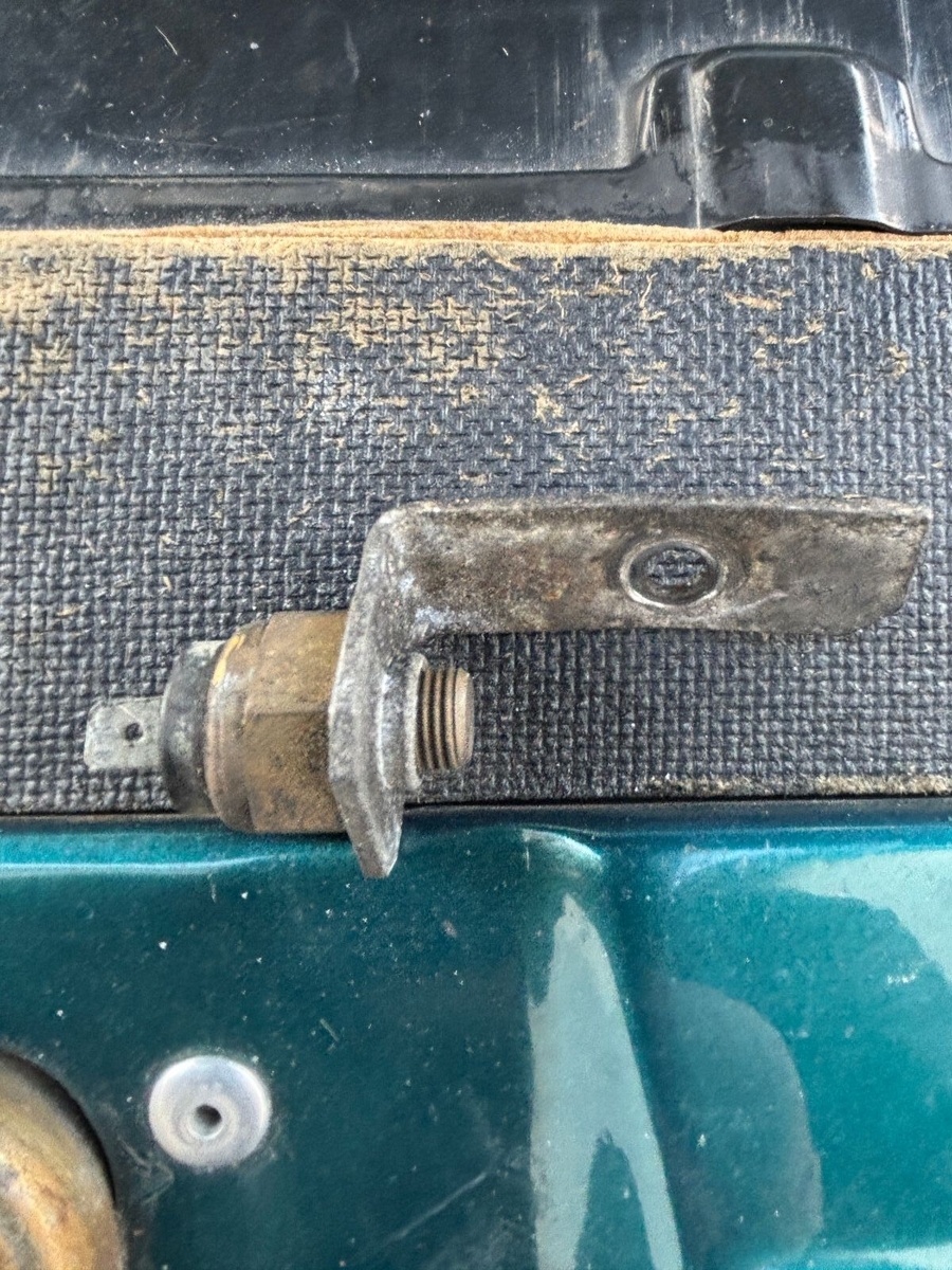

    Was bitte ist das für ein Sensor ? verstehe dessen Sinn nicht ...misst der wann Ostern oder Weihnachten ist ? der war hinten auf dem Ventildeckel aufgeschraubt :/

  • Die Stellung der Nockenwelle haut schonmal hin. Der 1. Zylinder ist im Zünd OT (beide Nocken nach oben) und der 4. ist in der Ventilüberschneidung (beide Nocken sind unten). So soll es beim 4 Zylinder aussehen.
    Hast du denn mal überprüft ob wirklich ein Zündfunlen kommt? Also mit einem gut isolierten Schraubendreher in den Zündkerzenstecker und gegen Masse halten. Ein anderer dreht den Zündschlüssel. Ist dann ein Funlen zu sehen?
    Wenn der Motor beim Starten gar nichts macht, nicht mal Fehlzündungen, klingt das für mich nach fehlenden Zündfunken.
