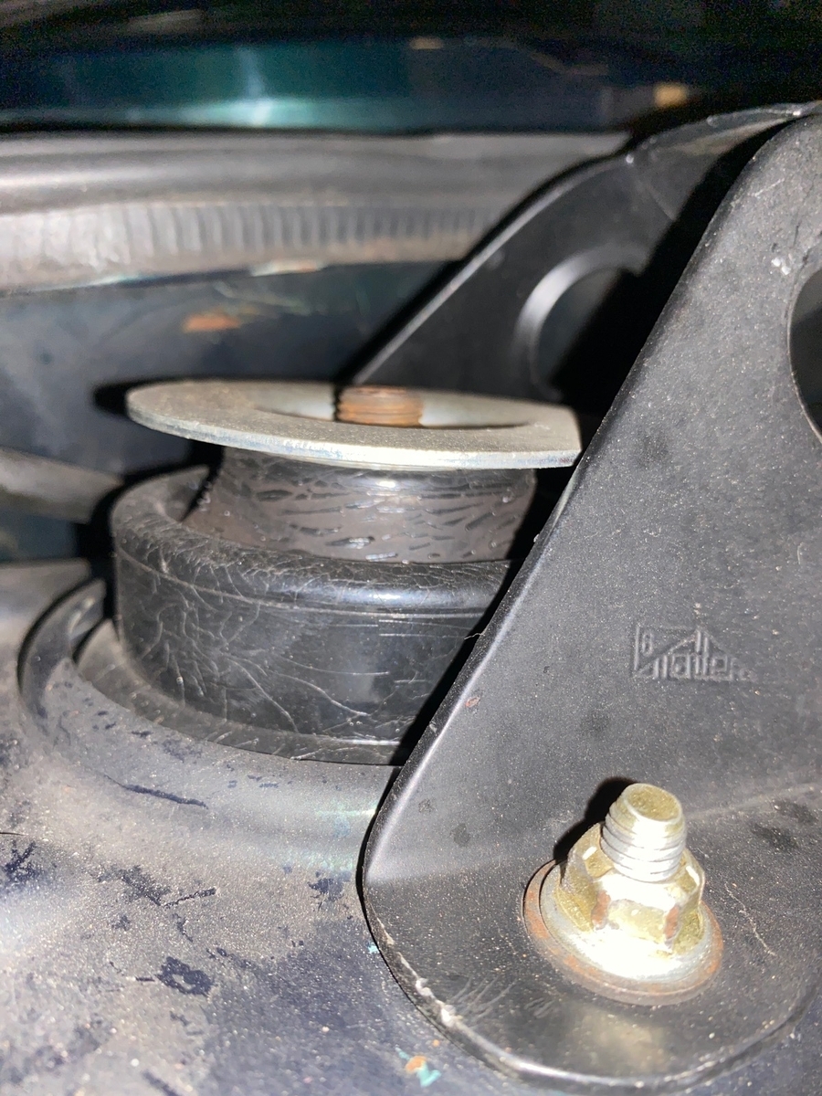

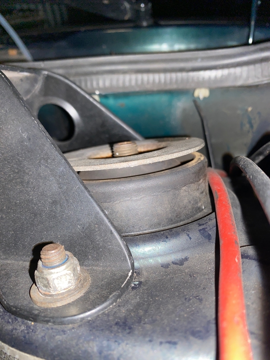

    • Domlager (keine Kaufempfehlung weil nix wirklich hält,im Forum gibt s genug Lesestoff dazu)
    Oh Gott die Domlager! stimmt. die müssen auch neu!
    Oh neiiiin. wie ich keine Lust auf dieses Thema habe! davor graut es mir!

    Zu den Domlagern gibt es im Forum genügend Lesestoff u.a. mit dem Auspuffgummi Tip.
