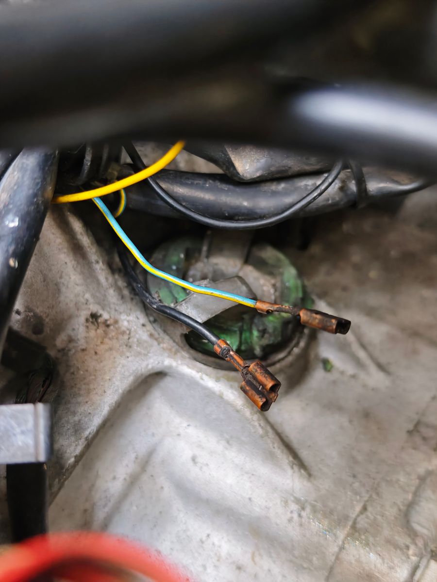

Hallo !
Blau/gelb ist ein optionales Leerkabel was an der ZE endet - das kannst du bammeln lassen - das ist mal für eine dynamische Öldruckkontrolle gedacht gewesen
Das schwarze Kabel - hmmmmmmm - es gibt einen Lüfternachlauf - da sitzt ein Geber am Ventildeckel
Ich kann mich aber nicht entsinnen das der 2H sowas verbaut hat
Ich persönlich würde das ebenfalls so lassen wie es ist - wenn denn alles funktioniert wie es soll.
Schwarz bedeutet ja 15 also Strom bei eingeschalteter Zündung das solltest du da nicht so "baumeln" lassen. Weiss aber immo nicht für was es sein könnte. Werde mal Stromlaufpläne wälzen

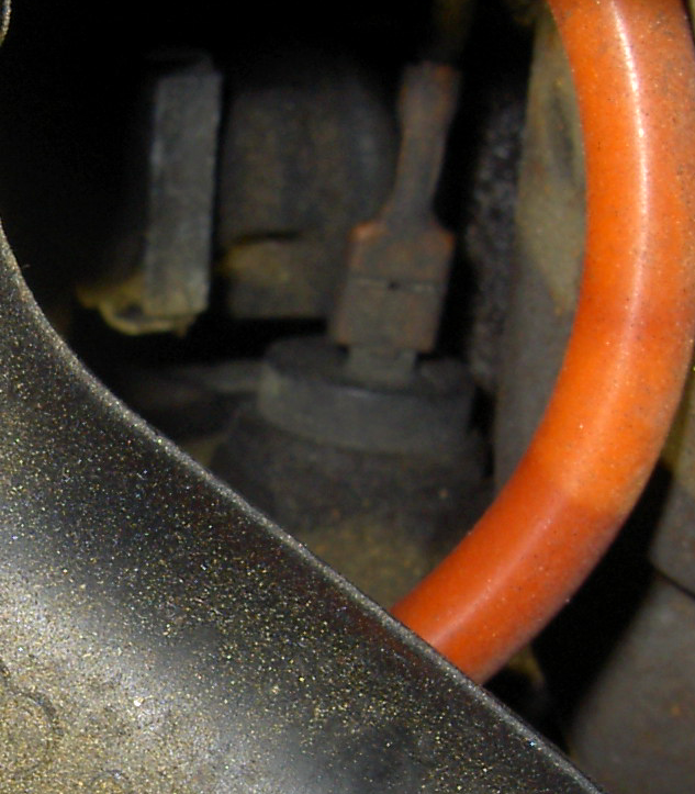

Wenn ich mir dann den schwarzen Kabelschuh des Hilfesuchenden anschaue fällt mir auf das es höchstwahrscheinlich genau dieses Kabel ist. Meine CSI´s im KFZ-Labor haben durch forensische Analyse herausgefunden das der Verschmutzungsgrad, die Kabeldicke und der Kabelschuh offensichtlich übereinstimmen

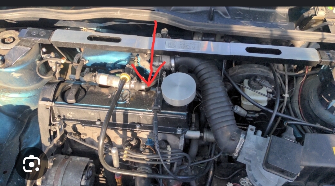

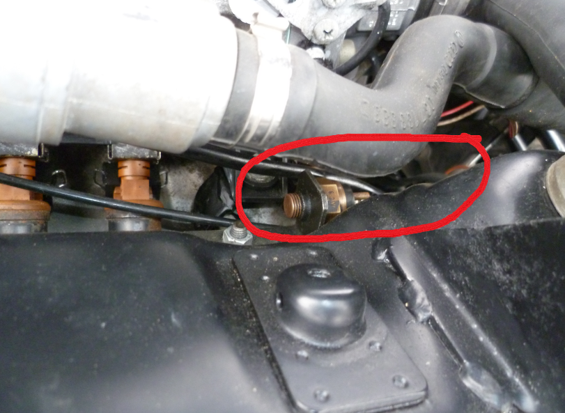

Ja. In Fahrtrichtung auf der linken Seite des Rails - der Geber ist in einen Metallhaken eingeschraubt welcher an einem Ventildeckelbolzen befestigt ist.
