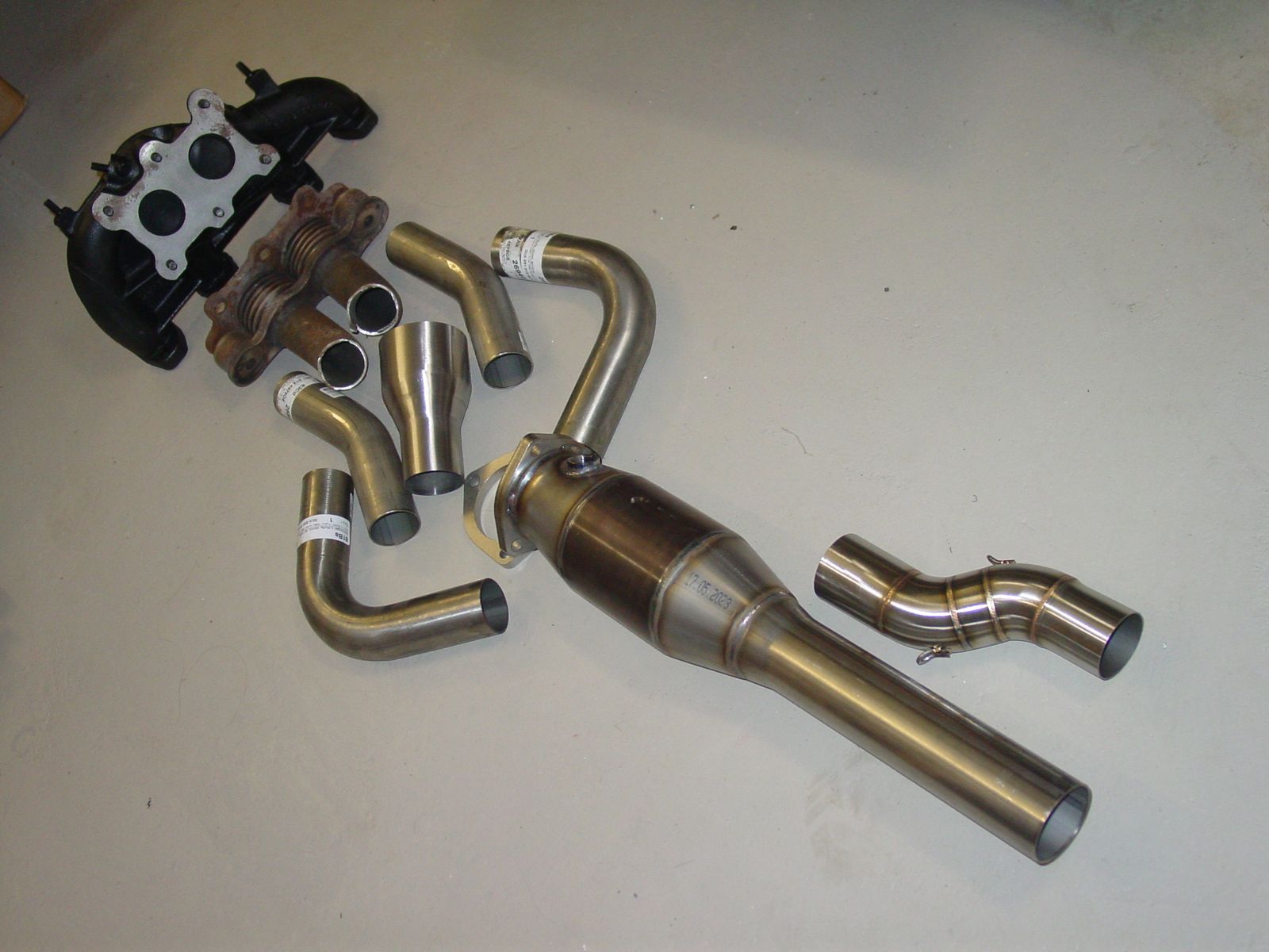

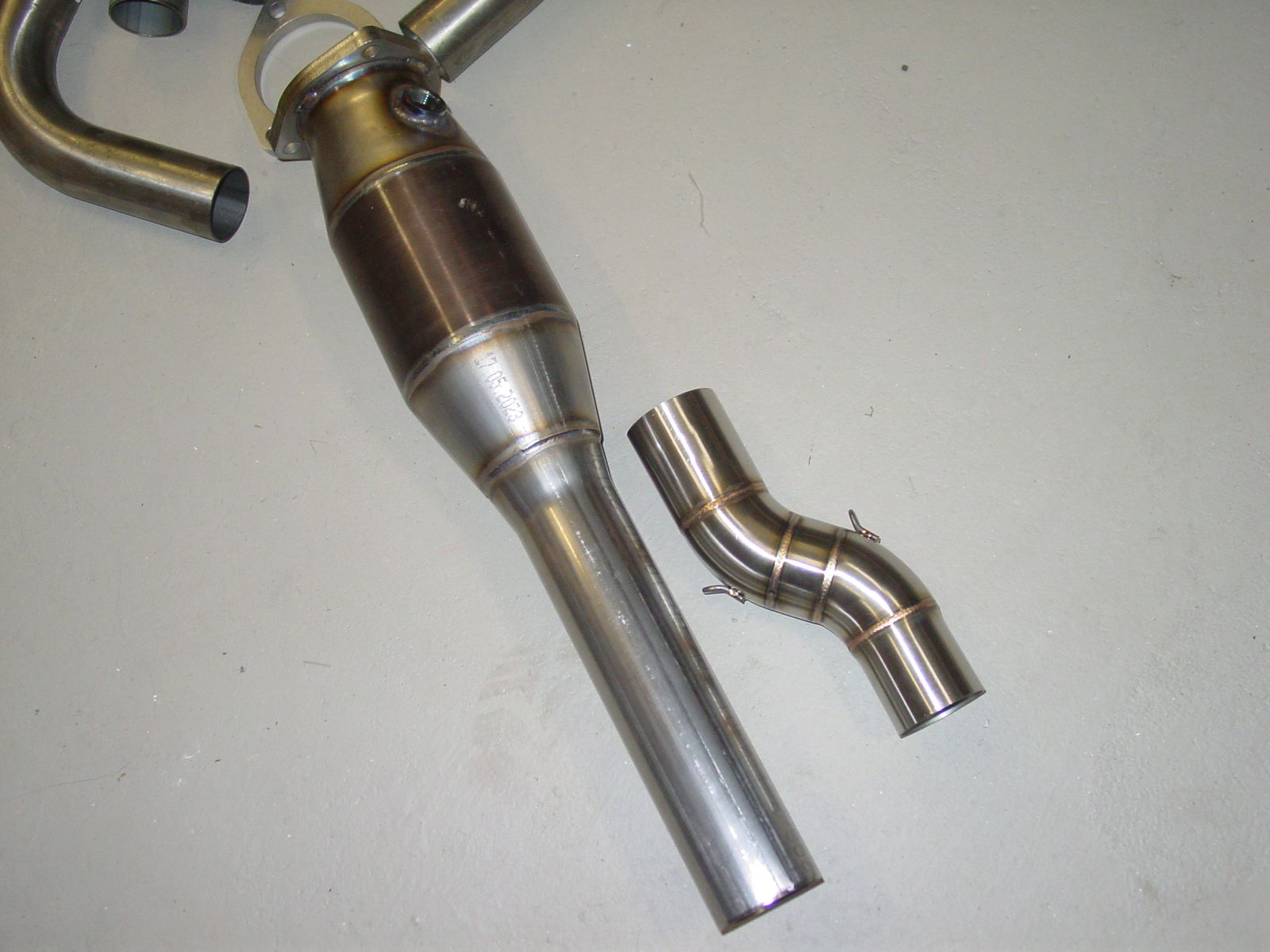

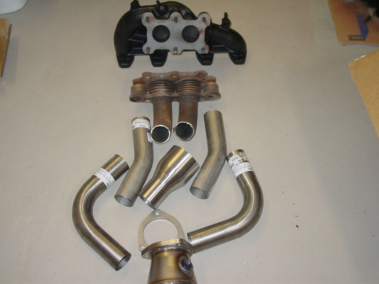

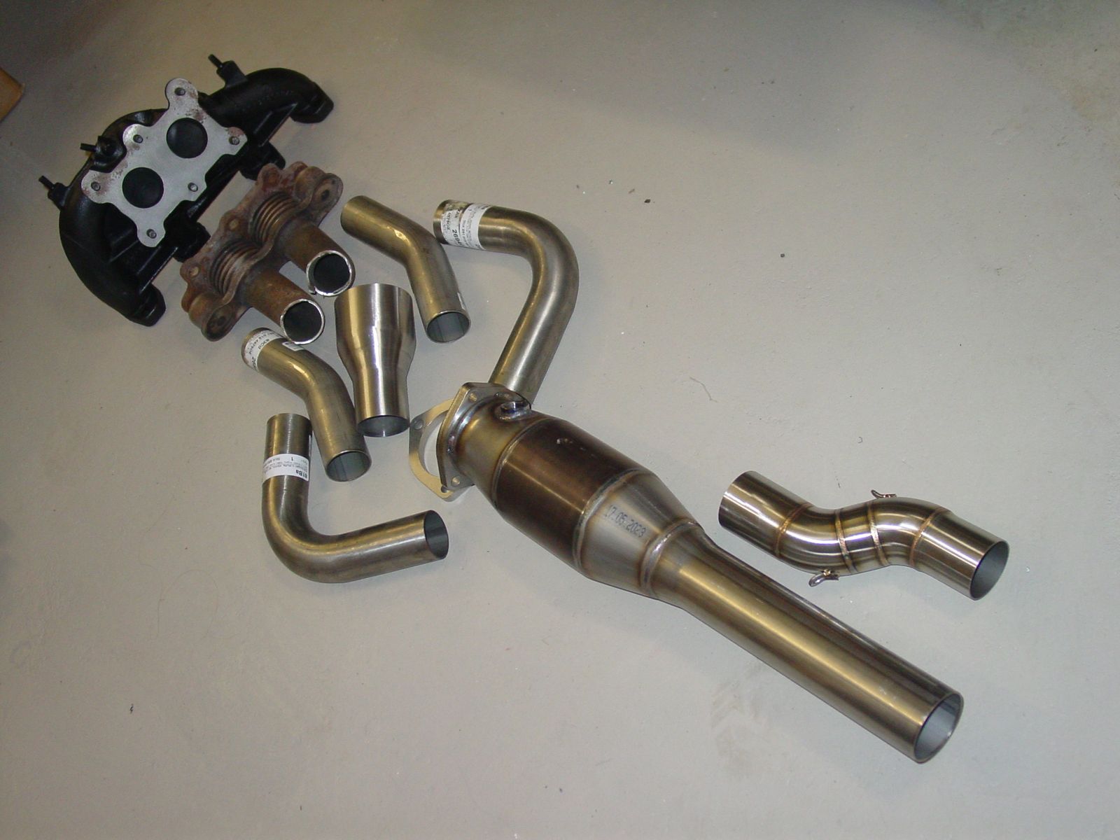

  • So, habe jetzt alles beisammen, um ein vernünftiges und durchsatzfreudiges Vorrohr für den 2H zu bauen. Wenn der erste Satz tut, was er soll, dann lege ich gerne eine kleine Serie in Handarbeit auf. Soll mit 50er und 55er Anschluß nach Kat gefertigt werden, Rohrdurchmesser Hosenrohr ist 45mm, equivalent zum 16V, der Kat ein 200 Zellen Motorsport-Kat mit e-Prüfzeichen.
    Was ich für den Lehren- und Vorrichtungsbau noch gebrauchen könnte, wäre ein gerne auch gerissener 2H-Abgaskrümmer und ein originales Vorrohr, auch ohne Inhalt im Kat-Gehäuse.
  • Schaut gut aus !
    Krümmer ist wohl der vom Golf 4/5.
    Hosenrohr/Flansch vom Audi A3 oder so die Richtung.
    Diese Kombi haben ja bei http://www.golf1info.de schon einige gebaut und verbaut mit passablen Ergebnis.
    Find ich gut, daß Du das angehst !!! 😉👌👍
  • Die Flansche gibt es auch einzeln als Neuteil. Halte die Entkoppelung für sinnvoll.
    Ja, hab ich schon gesehen.
    In Anbetracht der Tatsache, daß der 2H aufgrund der Motorperopherie beim Ansaugtrakt nicht die Drehzahlen und den Abgasmenge "produziert' wie ein 16V, sollte ein 38mm bzw max. 42mm Hosenrohr ausreichen.
    Das bringt mehr Drehmoment im unteren/mittleren Drehzahlbereich im Vergleich zu den 45mm...genügt jedoch locker bis knapp über 6000 U/min. Und ist auch noch ausreichend für Nockenwellen bis 272°.
    Kannst Dir ja mal überlegen. ;)
  • Bin da offen für jede Option, da eh jedes Teil in Einzelfertigung entstehen wird.
    Das erste Exemplar ist für meinen eigenen, 2Liter mit gemachten DX-Kopf. Der dürfte mit den 45er Röhrchen klarkommen.

    Nimmst Du für die Zusammenführung der Sekundärrohre beim Hosenrohr einen entsprechenden Sammler ? Ich denke mal, das wird dann 45mm zu 63,5mm zum Kat-Anschluß ?
    Da wäre der Sammler von POWERSPRINT ganz gut:
    Powersprint Auspuff Sammler 2x45/63,5 mm
    Powersprint Auspuff Sammler 2x45/63,5 mm. Sowohl die Rohrführung als auch die Rohr-Zusammenführung sind besonders strömungsgünstig ausgelegt.

  • Ich hab auch den Krümmer vom Golf 4 verbaut und das Hosenrohr selbst geschweißt mit KAT. Am 14.4. wird sich herausstellen ob es auffällt. Das Rohr hat sich oberflächlich schon etwas an den Krümmer "angepasst".
    Ansaugung muss auch geändert werden, nicht vergessen.
    Beste Grüße Ben
    Am besten nimmt man da am Krümmer etwas Material weg...der hat genug "Fleisch" .
    An der Ansaubrücke würde ich da eher nichts wegnehmen. ;)
  • Nicht ander Ansaugbrücke, ich meine an der Luftzufuhr allgemein, Luftfilterkasten usw.
    Hab ich unglücklich ausgedrückt...
    Ich musste am Abgaskrümmer nur 2 kleine Ecke wegnehmen, bzw. runder machen.

    Ja, es macht beim 2H auf jeden Fall Sinn, die Ansaugwege zu entdrosseln. Der relativ enge Querschnitt am Ansaugrüssel vom LuFi-Kasten ist definitiv eine Drossel. Ist beim 2er GTI ähnlich mit der verbauten "Tröte" dort !
    Beim 2er mit 1,8er RP Motor ist es jedoch kontraproduktiv da der RP Motor mit der Mono anders konzipiert ist.
