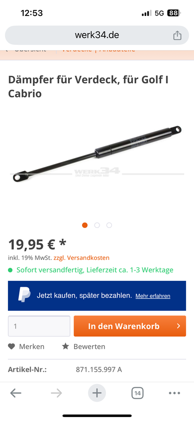

  • Im WIKI und SuFu steht was über Verdeckdämpfer bei manuellem Verdeck
    Ist das die Ursache dass das Gestänge hinten nicht einrastet?
    Dann würde ich die für den Schraubertag besorgen.
    Falls ja hätte ich als Et Nr
    CP 155871997A - Maße angegeben
    Werk 34: keine Maße aber 871.155.997 A dieselben wie CP Ziffern nur in anderer Reihenfolge
    Passen da beide?
    Der Preisunterschied ist schon heftig, da könnte bei der Diffrenz ein Teil in die IG Kasse wandern
    Golf Fabia Hudora
  • Die Verdeckdämpfer sind dafür da dass das Verdeck
    - nicht mit einem Knall runterfällt wenn Du es öffnest und los läßt
    - Dir leicht entgegen kommt wenn Du die Rasten löst
    Ich würde dafür nur OEM nehmen, also Stabilus. Alles andere ist Müll (gilt auch für die Heckklappendämpfer an aktuellen Autos)
    https://www.daparto.de/Teilenummernsuche/Stabilus/291757?modelId=980e6984
    Haben aber nix mit dem nicht-einrasten zu tun, eigentlich.

  • Das Werk 34 verwendet die offiziellen Ersatzteilnummern von VW-Audi als eigene Artikelbummern, lediglich mit einer Besonderheit:
    Die beiden ersten Dreier-Zahlengruppen sind gegeneinander vertauscht:
    Erste Gruppe: Modell 155 = Golf 1 Cabrio
    Zweite Gruppe: Baugruppe: 871 = Verdeck
    (genauer: Hauptgruppe 8 = Karosserie, Untergruppe 71 = Verdeck)
    Es muss sich daher um kein anderes Bauteil handeln, als das mir der ETNr von VW/AUDI!
    Das Werk34 gibt oft an, ob es sich um ein Originalteil oder eine Nachfertigung handelt.
    Letzteres ist aber hier nicht angegeben.

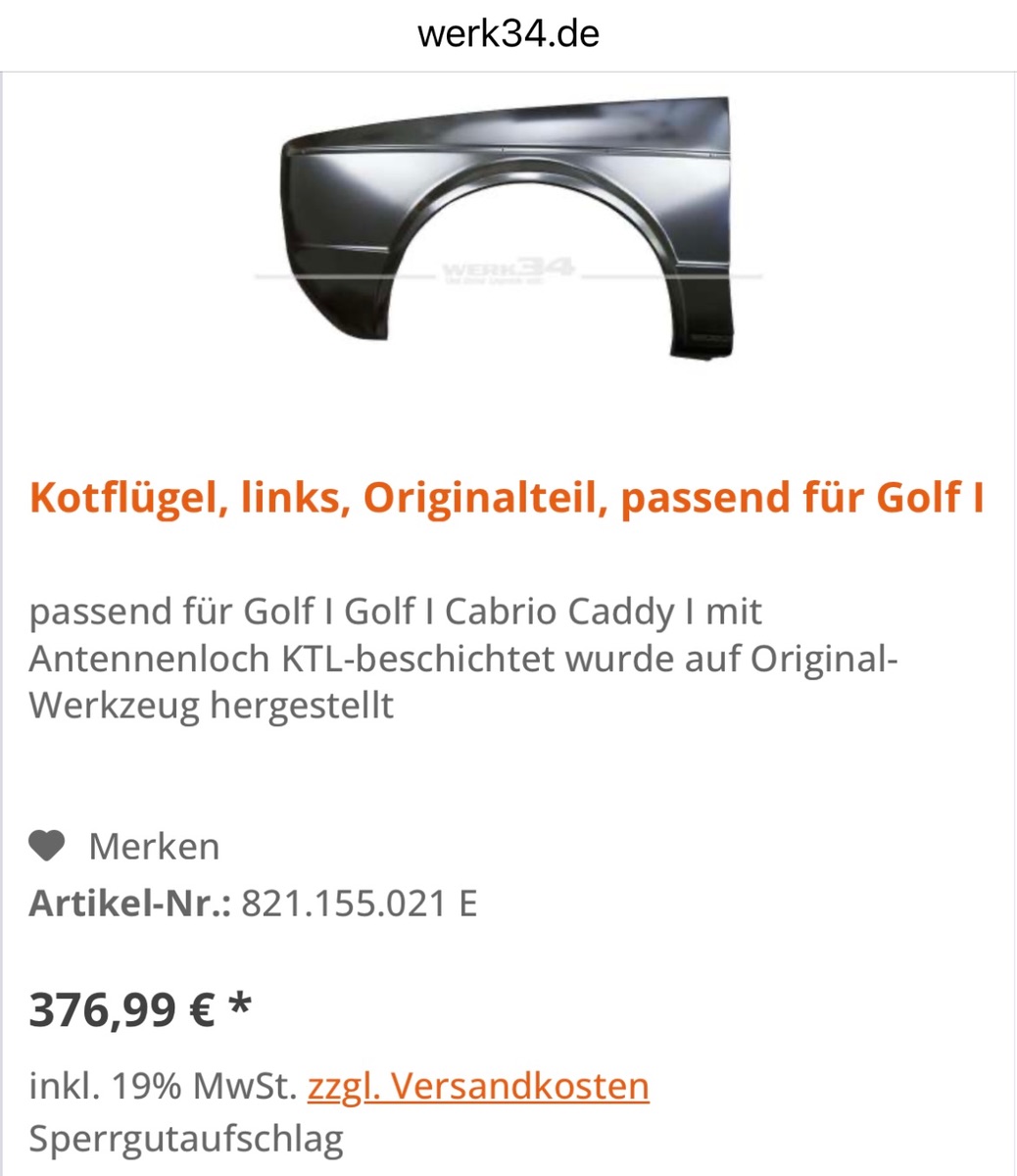

  • Sofern das Werk 34 Originalteile verkauft, sin die deutlich teurer!
    Und Nachbau
  • Oldschool_78
    das Beispiel soll nur zeigen, dass Nachbauten oft preiswerter sind!
  • Oldschool_78
    der größte Unterschied zwischen Originalteilen und Nachbauten ist, dass letztere nicht auf den originalen Pressen hergestellt wurden/werden.
    Daher ist die Passgenauigkeit fraglich. Ein Freund von mir hat an seinem Golf 1 Limousine einen Nachbaukotflügel; da ist die Passgenauigkeit mangelhaft, d.h. die Spaltmasse passen nicht. (Das Fahz unfallfrei!)
    Ich würde daher immer zu Originalteilen raten - solange sie noch verfügbar sind!

  • Oldschool_78
