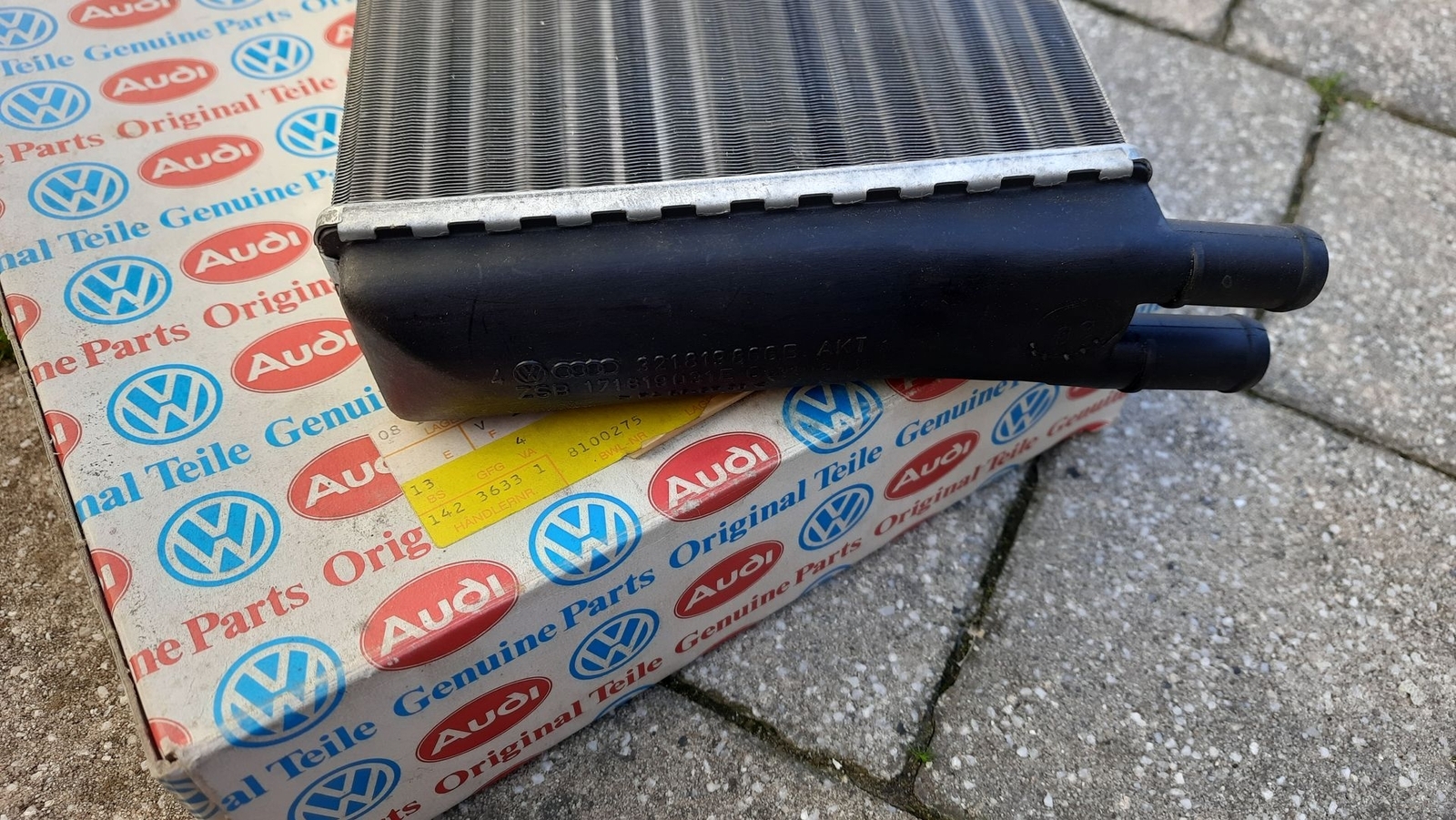

  • Kann doch nur der Wärmetauscher sein, oder ? Kühlmittelstand bis jetzt noch top. Weches Fabrikat ist empfehlenswert ? Es gibt nur noch die 20-30 euro günstig Klasse.

  • WT glaube ich nicht denn dann hättest du auch Kühlwasser im Fußraum und deutlich Kühlwasserverlust. Aber leider kann ich dir nicht sagen was es sonst sein könnte, habe so etwas noch nie erlebt.
  • Habe gerade gesehen dass der Wt im Fussraum sitzt. Ich dachte er wäre weiter oben wie beim 2er , dh zweifele ich gerade auch etwas dass es der Wt ist.
    Nö. Wenn DER platzt hast du warme Füße und keine Sicht mehr weil sich die Dämpfe vonn innen auf die Windschutzscheibe legen. Außerdem würdest du einen charakteristischen süßlichen Geruch wahrnehmen.

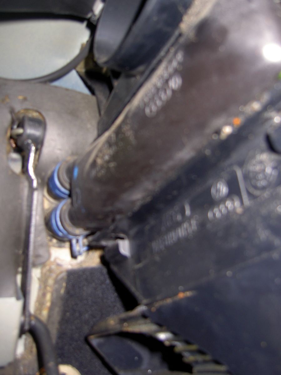

  • Äh ja also man könnte meinen es kommt von oben, schallt halt. Aber dann mal die Ohren in den Fahrerfussraum.... eindeutig. Da zischt es ganz schön, so ne halbe Minute nachdem der Motor abgestellt ist. Ich baue morgen mal die Mittelkonsole ab....
