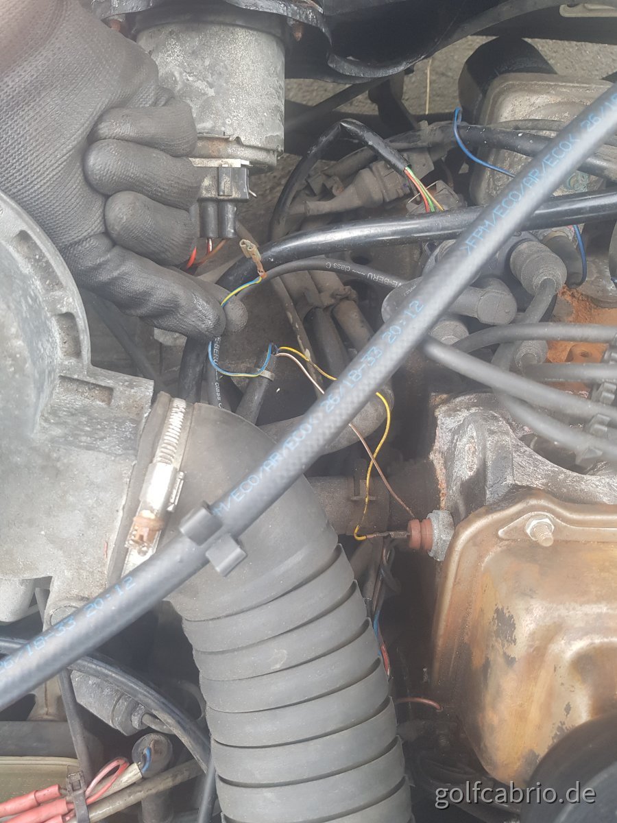

ich habe ein paar Kabel im Motorbereich die Ich nicht zuordnen kann!? Weiß von euch jmd Bescheid wo die hingehören?
1x das braun- schwarze:
Und einmal das gelb/ blaue

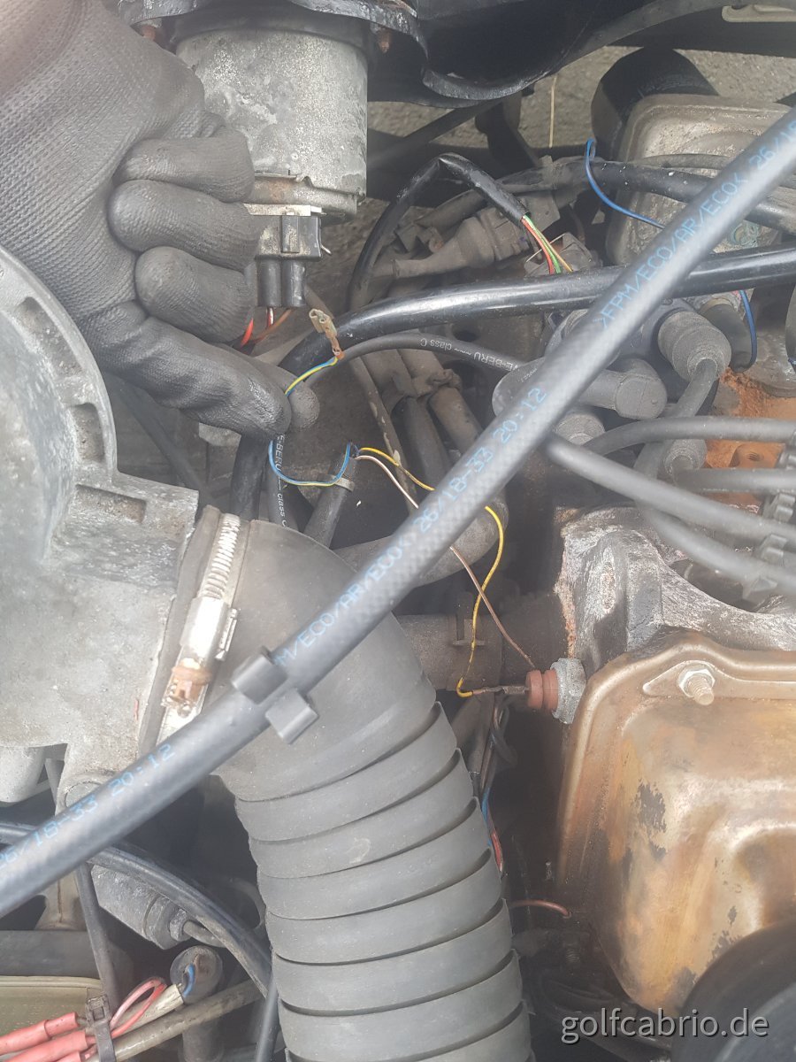

das blaugelbe ist für ein nicht verbautes Zubehör. Bleibt frei.
Das andere hat jemand nachträglich verbaut. Das sollte wieder ausgebaut werden, wenn da nichts mehr dran verbaut ist.
okay. Bestens! Dann werde ich den Kram rausmachen!

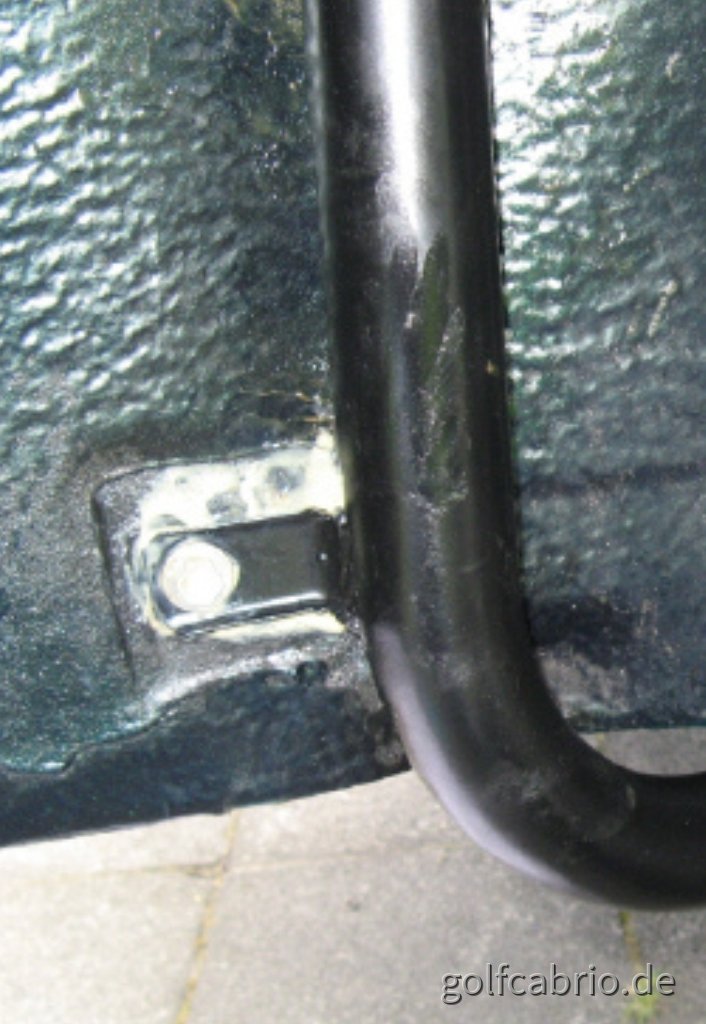

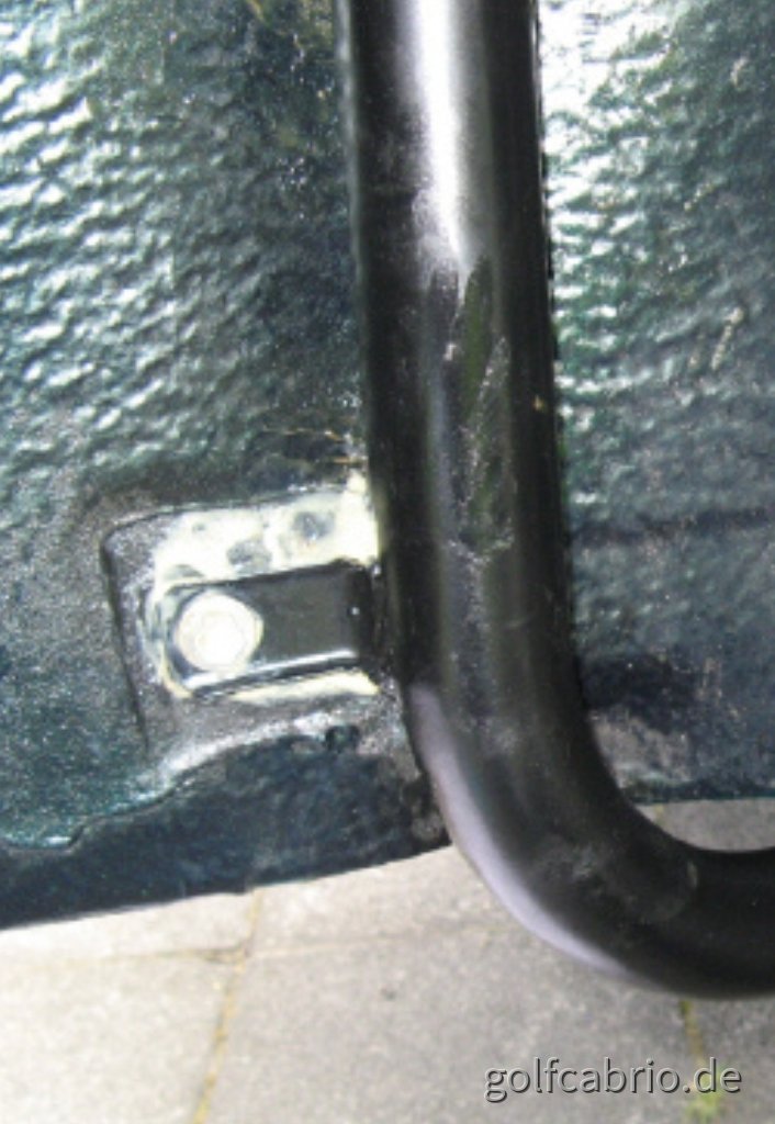

Ich habe heute mein Tankrohr gewechselt. Hat alles wunderbar funktioniert, bis auf ein Problem! Es gibt übrigens immer ein Problem bei mir 😅
Als ich die 6- Kantschraube zur Befestigung des Rohres an der Karosserie festschrauben wollte, ist mir aufgefallen, dass kein Gewinde mehr in der Öffnung Karrosserie war. Ist das ein loses, dass nach innen fallen kann !!?? 🙈 jetzt greift die Schraube nämlich nicht mehr richt 😥
Da ist soweit ich weiss kein Gewinde sondern es wird eine Blechschraube bzw,selbstschneidene Schraube verbaut.
Sollte die alte nicht mehr halten mußt eine mit größern Durchmesser verbauen.
Ja okay. Das kann natürlich sein.
Vielen Dank euch Beiden 👍🏾
