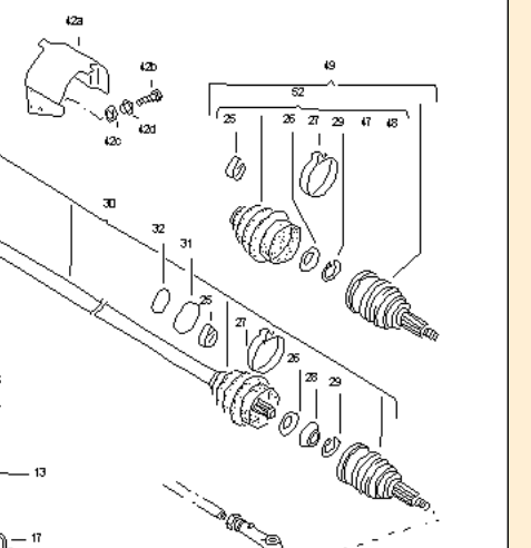

    Bei Inaugenscheinnahme wurde deutlich: Die Manschette der Antriebswelle radseitig schmeißt das Fett weg.
    Hab mal recherchiert, finde aber im Teilekatalog keine Teilenummer. Da scheint es aber zwei unterschiedliche Durchmesser zu geben.
    Kann mir jemand helfen. Welche Teilenummer brauche ich?

  • Danke, Ulridos, dann habe ich die richtige Manschette von SKF hier liegen. Kann losgehen...
    Für Nachleser: Manschette für die Antriebswelle rechts außen beim 2H = 321 498 203 A.
