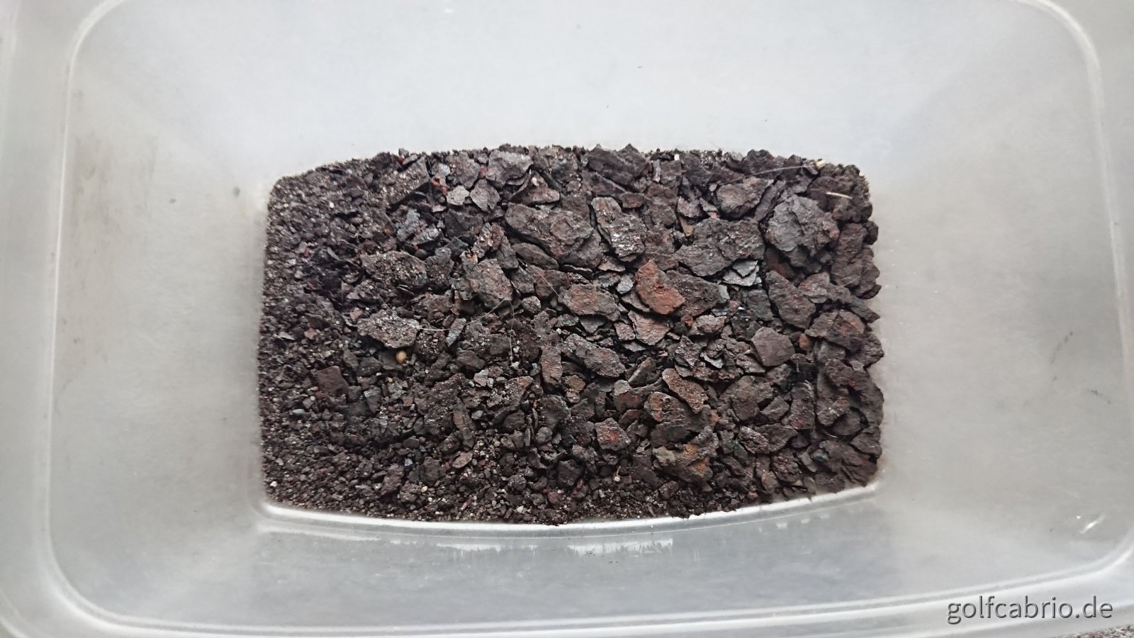

    den Tank habe ich laut "Jetzt helfe ich mir selbst" mit Hilfe der Vorförderpumpe entleert. Eine Menge Rostpartikel habe ich mittels einem Greifer und einem Magneten entfernen können. Die Spülung (keine 55 l) mit dem Gartenschlauch und dem Ablauf über die hintere Tanköffnung funktionierte nicht wie in der Wiki beschrieben. Klar, ist auch ein 2H. Selbst wenn der Vorderwagen angehoben wird, läuft da nix raus. Also durch die Tankgeberöffnung mit dem Nass-Sauger abgesaugt.
    Aufgrund der zahlreichen Rostpartikel, werde ich vorsichtshalber auch den Cache austauschen.
